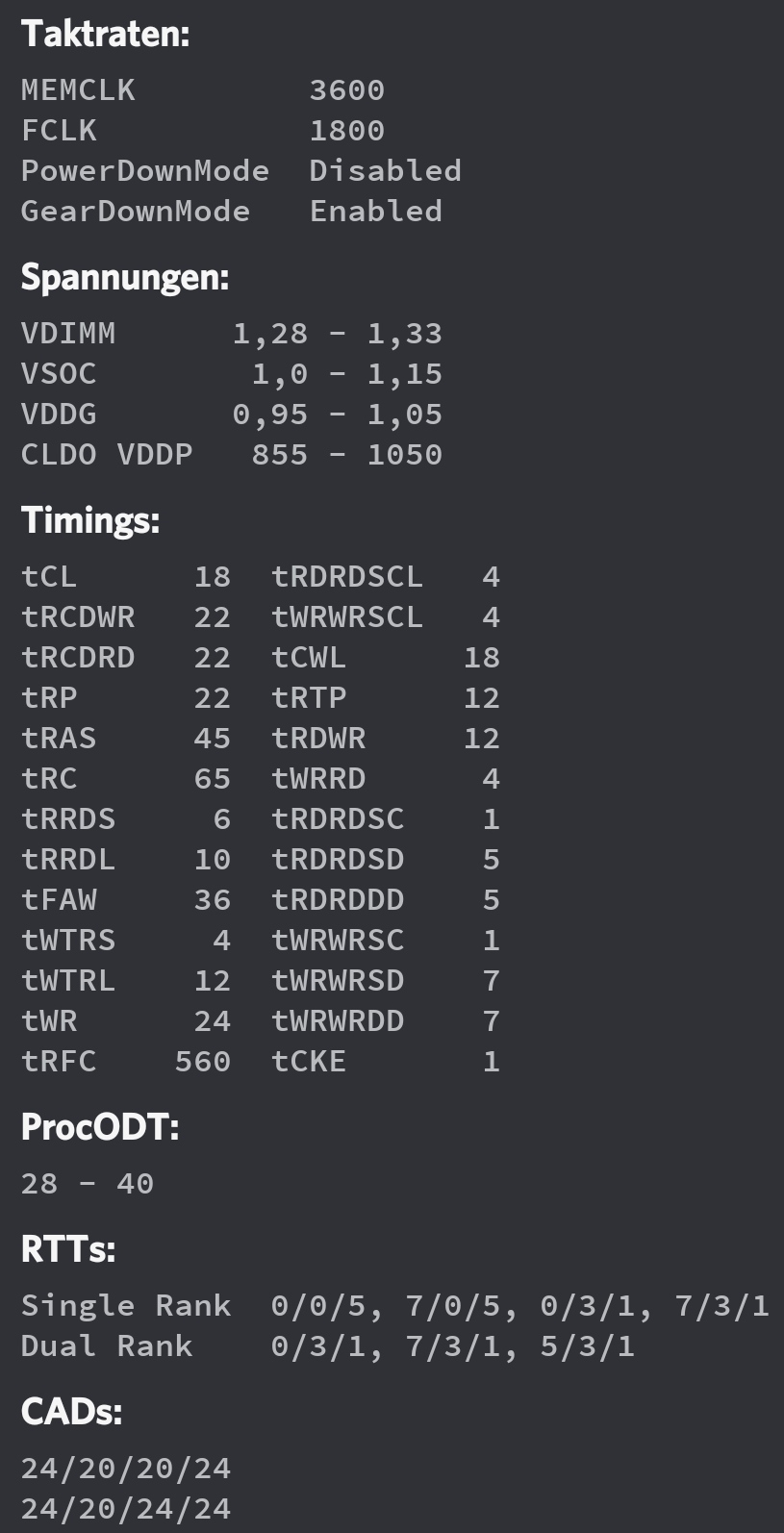

Dann kannst du mit B-Die Timings nichts anfangen.
Das hier wäre ein guter Startpunkt
@ZeroCoolRiddler
Vielen Dank.Wird gleich getestet!
Ein paar Resets später,die Rams mögen mich nicht :(
Die 4 verschiedenen RTTs helfen nicht.
Aber einige Eingaben konnte ich weder im OC,noch im AMD-OC Bereich so hoch setzen.
zB Tcwl.Ist vorgegeben mit maximal 14.Trtp maximal 9,Twtrl ebenfalls 9.Hab die auf Auto belassen.

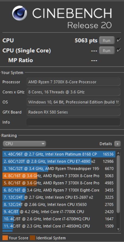

Wie kommste denn auf 5082 Punkte bei CB20? Habe auch die Ryzen 7 3700x + 3600 - CL18 Ram's (seit gestern, dank ZeroCoolRiddler) aber habe im Bench CB20 nur ca. 4780 Punkte. Habe PBO auf Standart. Hast du einen festen Takt gesetzt ca. +/- 4300?
RAM Takt und Timings haben keine Auswirkung auf Cinebench.
Das Einzige was eine niedrigere Leistung auslösen kann ist das Power budget, das der CPU fehlt, aufgrund des RAM OC.
Ich glaube das wurde schon mionenfach (oder doch nur ein Dutzend mal) erwähnt und erklärt.
Über 5000 Punkte in CB R20 habe ich mit meinem 3700X nur einmal erreicht als ich im BIOS testweise den Game Boost aktiviert hatte (4,2GHz Allcore).
Sollte man aber nicht benutzen da alle Begrenzungen (PPT usw.) weit nach oben gesetzt werden und sich die CPU auf diese Weise Power ohne Ende genehmigen darf.
Anscheinend ein gutes Stück Technik erwischt :)
Außer XMP und PBO manuell mit den erlaubten PPT,EDC und TDC-Werten ist alles auf Auto.Die Werte mußte ich manuell eingeben,weil das Board bei Auto lt HWInfo viel zuviel Spannung auf den Prozessor geschickt hat.

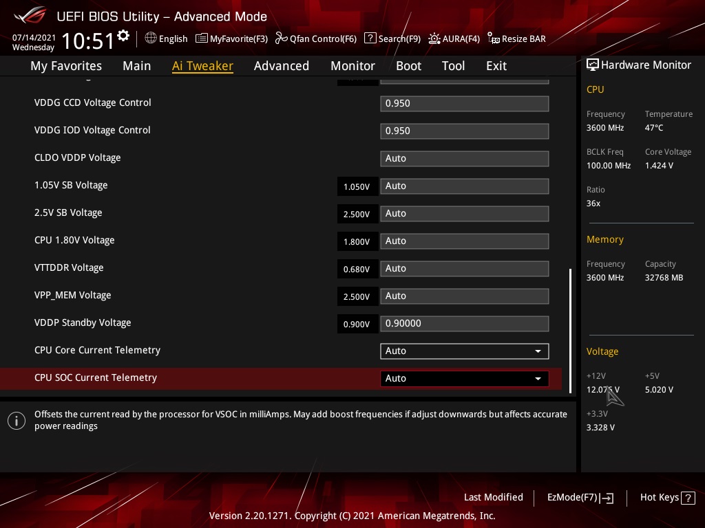

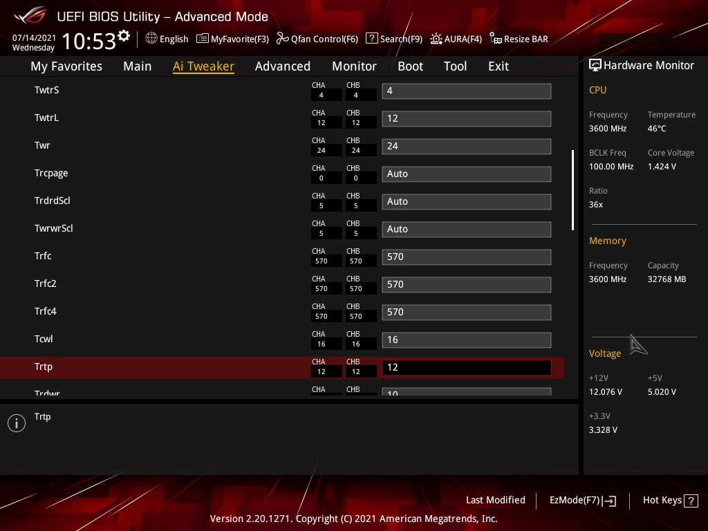

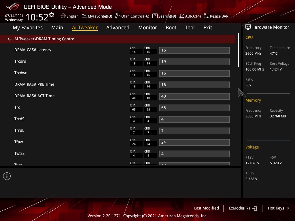

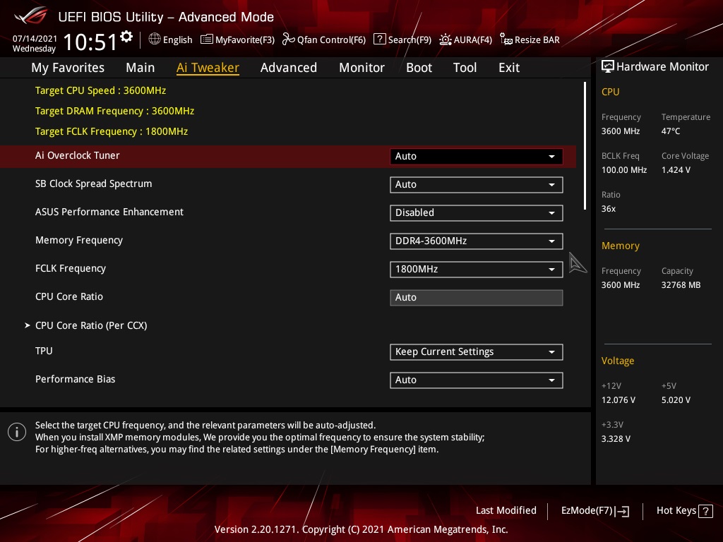

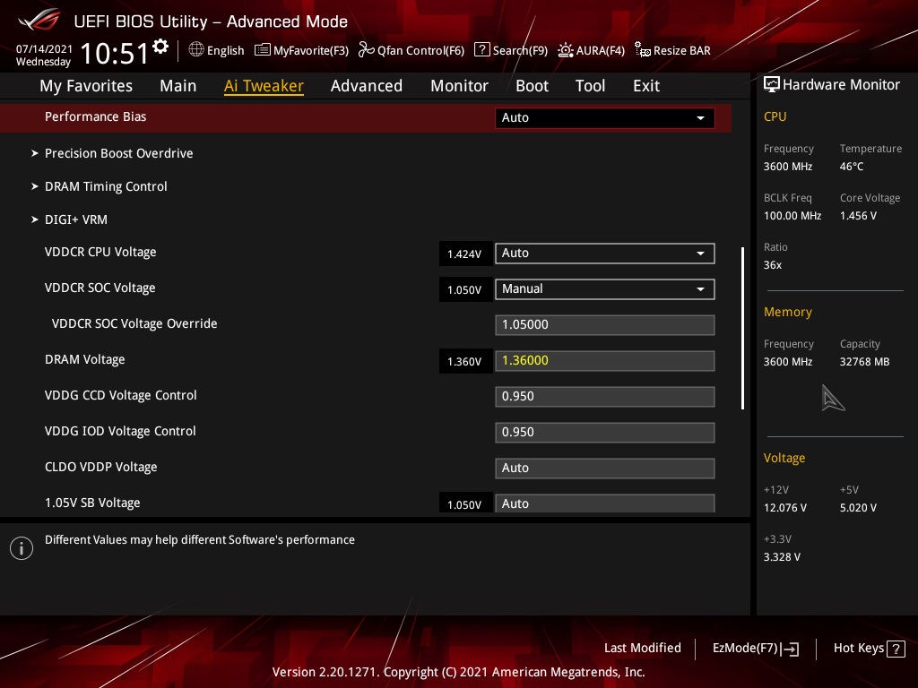

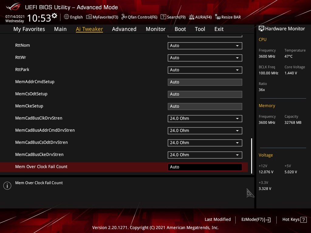

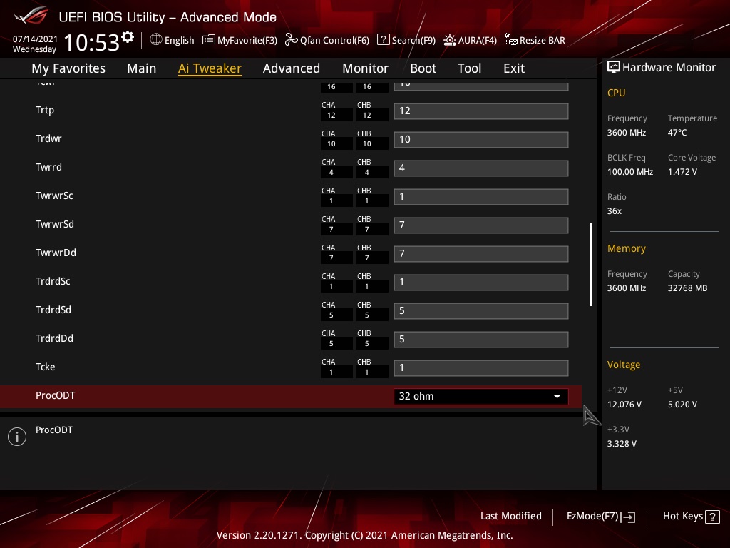

ich bin von einem MSI B450 Tomahawk MAX auf ein ASUS B550 F gewechselt. Nun habe ich versucht die RAM OC Einstellungen zu übertragen. Natürlich heißen die Einstellungen leider nicht 1:1 gleich.
Kann ein Experte evtl mal drüber schauen, ob das so passt? Rechner ist zumindest gebootet :D Tipps nehme ich auch gerne.
