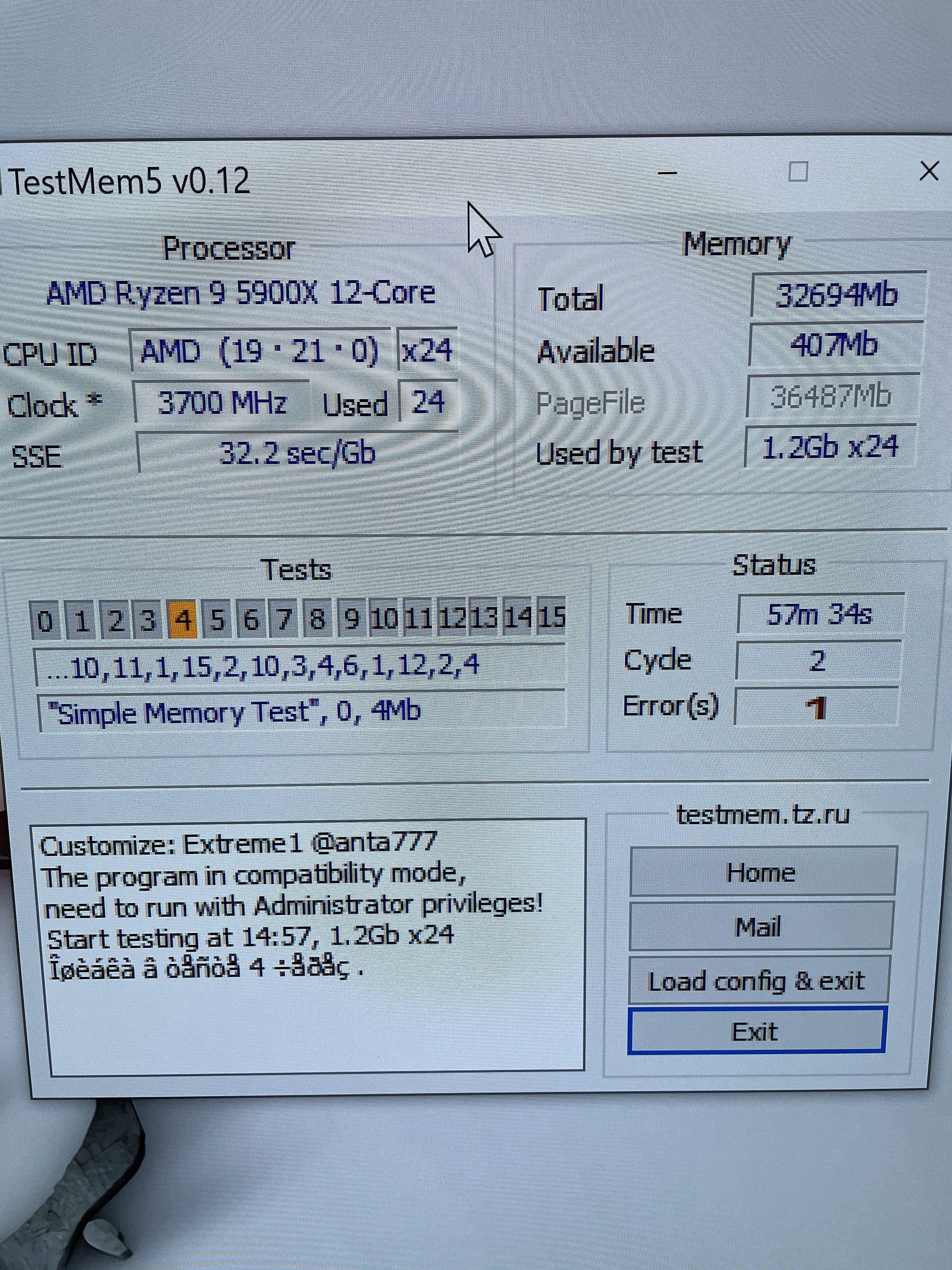

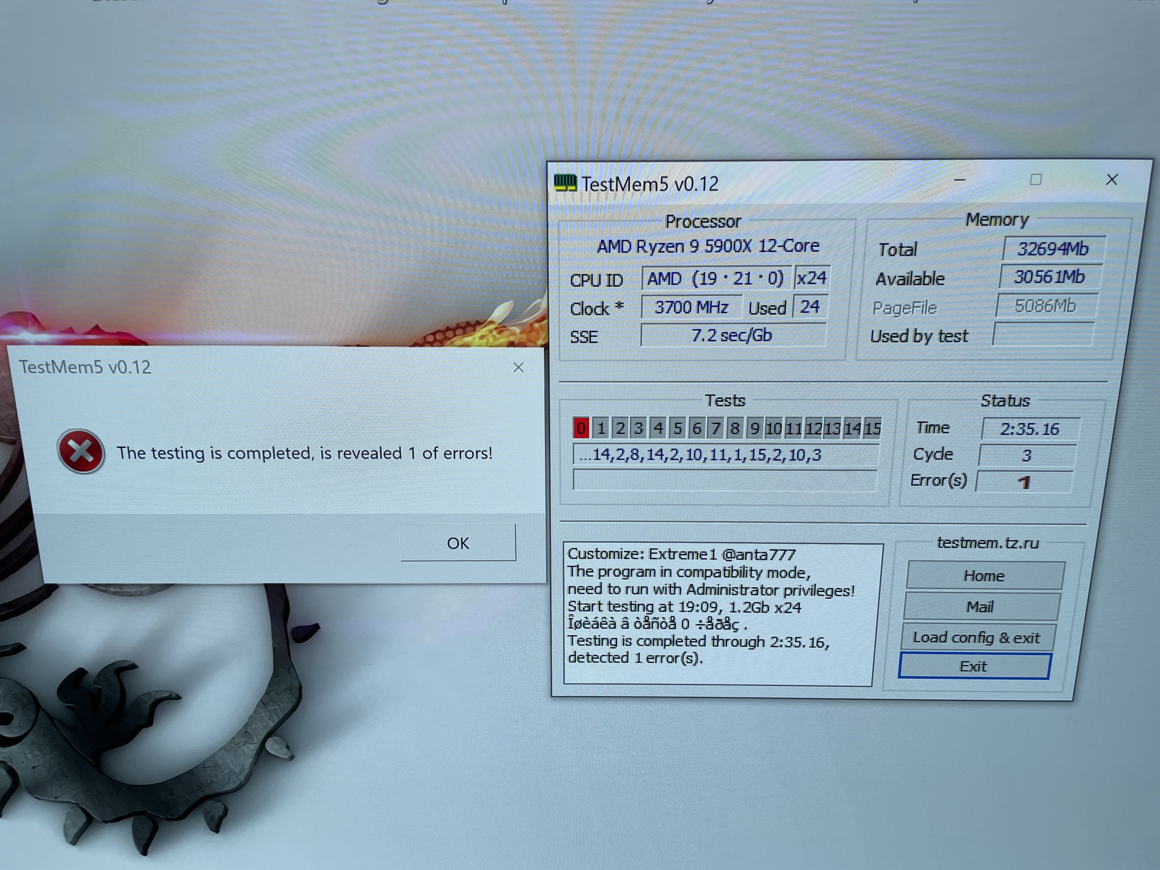

Der Test lief jetzt mit Abstand am längsten. Ca. 1h37min ohne Error. Nun habe ich soeben den Errorcode 2 wieder erhalten. Ich denke das muss ein Bug sein, so wie bereits erwähnt. Anders kann ich mir das nicht erklären, weil der Fehler nicht mal rot markiert wird. Was ein Scheiss :-(

tRCDRD auf 19 Testen, 17 bekommt man nur mit viel Spannung oder sehr guten binnig stabil.
Reaktionen: Torcher
tRCDRD 19 und tWR 24. Das Problem ist, dass du überhaupt keine Basis hast, die fehlerfrei ist.
Reaktionen: Torcher

Wird gemacht. Bin schon dabei. :-)
Ferdinand! schrieb:
Das Problem ist, dass du überhaupt keine Basis ist, die fehlerfrei ist.
Das ist es. Man könnte sich daran orientieren. Zumindest komme ich weiter… danke vorerst für den Support. :-)

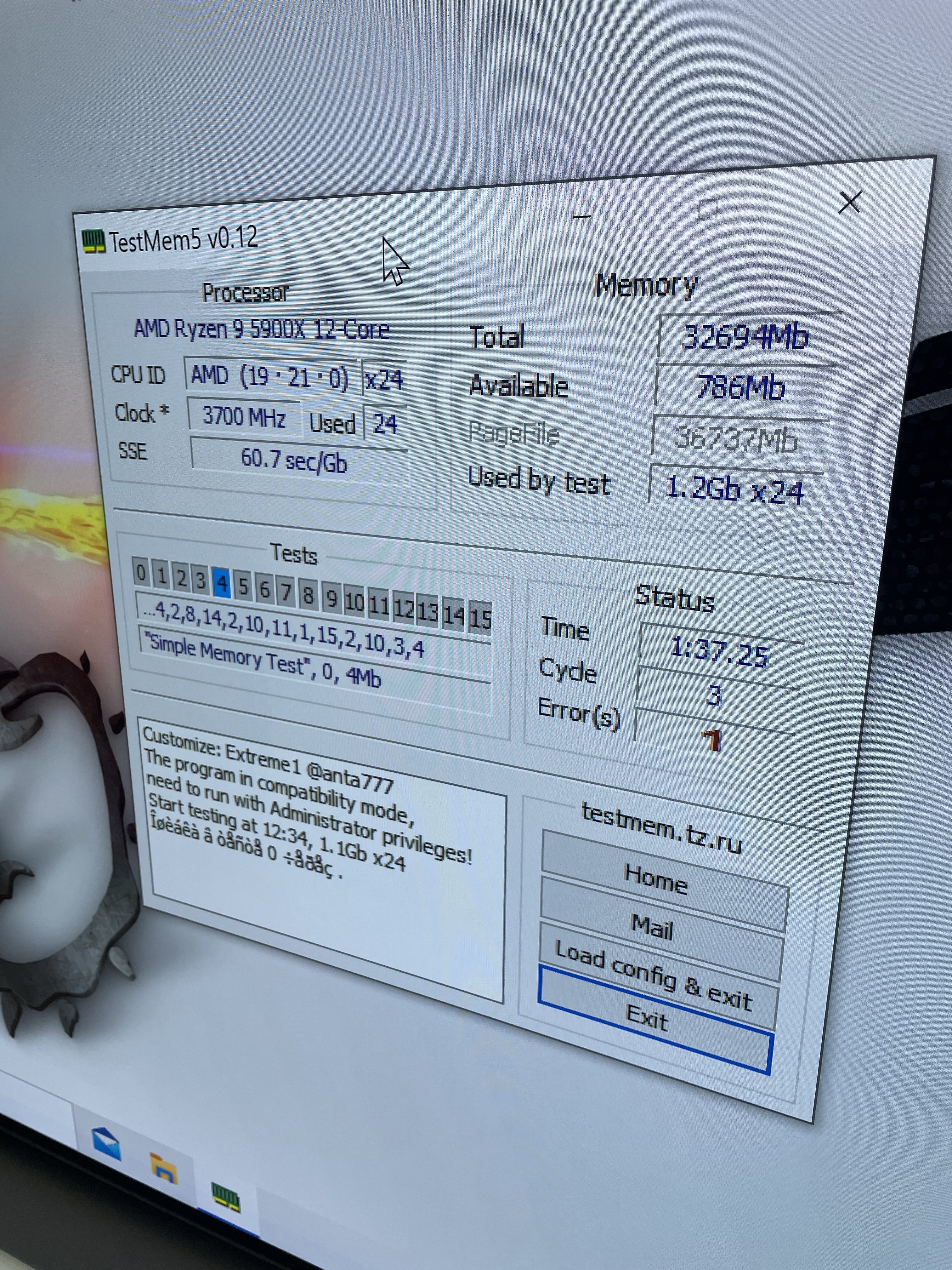

Nun erhalte ich Fehlercode 4, obwohl ich die timings entschärft habe. Das macht mMn keinen Sinn, vor allem weil ich den Error 4 vorher nicht erhalten habe.
PS: Ich habe offiziell kein Bock mehr. :-)
@Torcher
Macht schon Sinn, da zum Teil zwischen einzelnen Einstellungen Beziehungen (Abhängigkeiten) herrschen.
Du kannst z.B. nicht eine Sachen verlangsamen, wenn eine andere darauf angewiesen ist, dass es schneller geht.
Dann muss die andere Sache eben auch langsamer geschehen. 😉
Lass Dir ruhig Zeit damit ... oder lies Dir mal einige Webseiten zum Thema DRAM Timings (z.B. WikiP) durch.

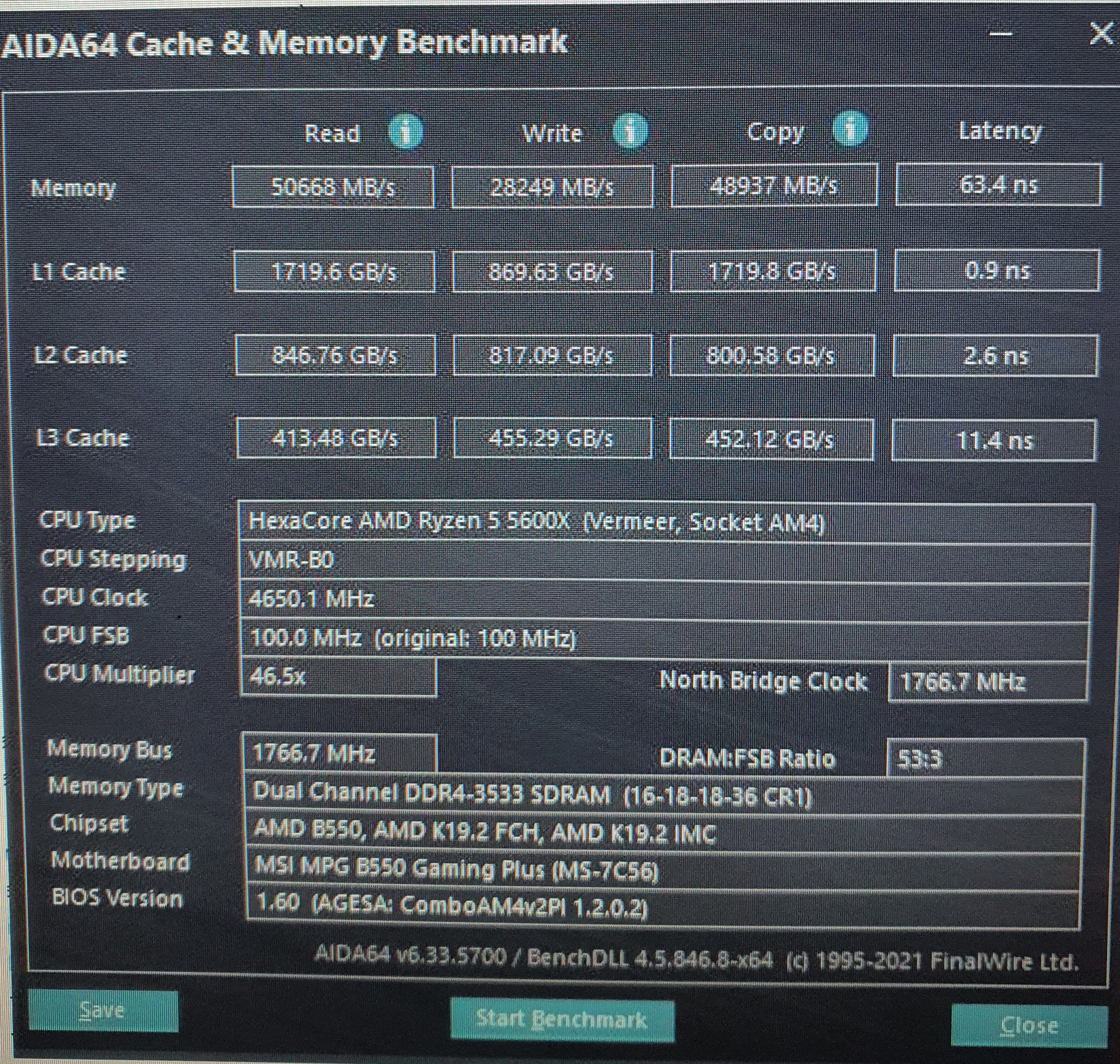

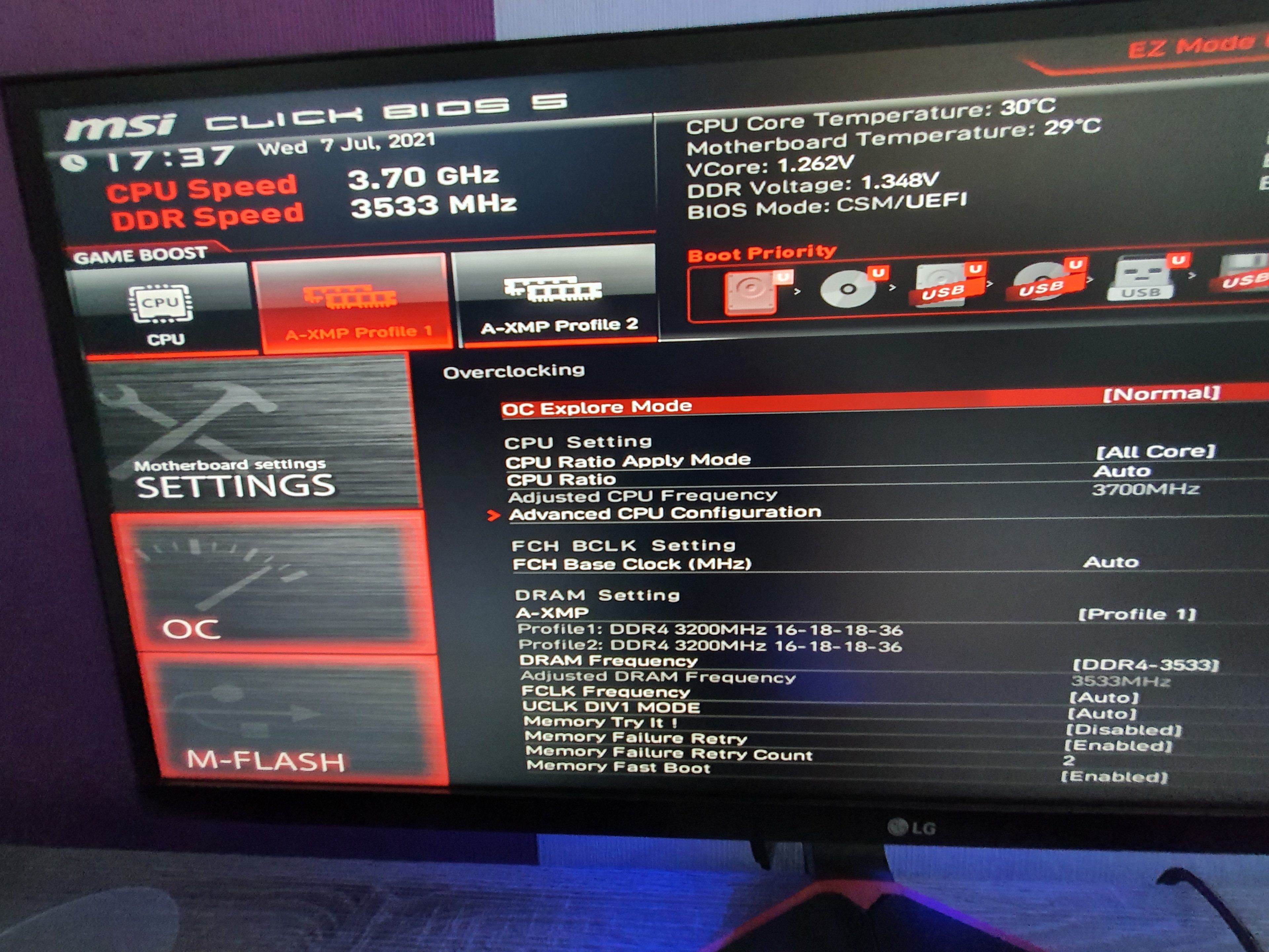

Ich hab mein 3200 Speicher auf meinem MSI Board auf A-XMP Profil 1 gestellt und die DRAM Frequenz auf 3533MHz. Sonst nix geändert. Mit 3600 gab's Problem.

mooquadrat schrieb:

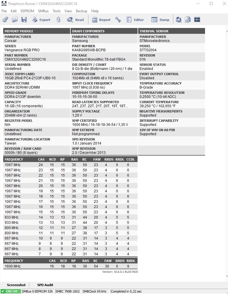

Ratlos83 schrieb:
Verstehe nicht recht? Bei 3600Mhz Timings auf "Auto" und er startet nicht, dann manuell Timings eingetragen auf 3600Mhz und er startet immer noch nicht? Entweder habe ich hier ein Verständnisproblem oder das ist als "nur logisch" zu bezeichnen.
Wenn er keinen Boot hinbekommt liegt das nach meinem Verständnis an zu niedriger ProcODT oder zu niedriger DRAM-Spannung - auf was setzt er die denn automatisch? 3600Mhz sollte der SOC der CPU auch ohne manuelle Anpassungen meines Wissens nach packen.
ich habe die Timings alle separat eingestellt und auch schon die ProcODT höher gestellt, sowie die DRAM-Spannung bis auf 1.4 V hochgesetzt, habe jedoch mit 3600 Mhz einfach kein Boot hinbekommen. Was meinst du denn genau mit höher stellen? Meine jetzigen Werte über den XMP setze ich mal hier rein.
ich probiere das mal aus, vielleicht klappt das ja doch irgendwie auch bei mir.

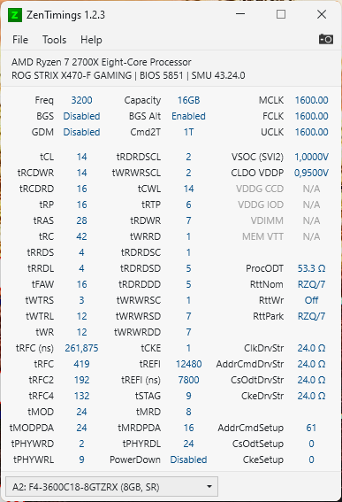

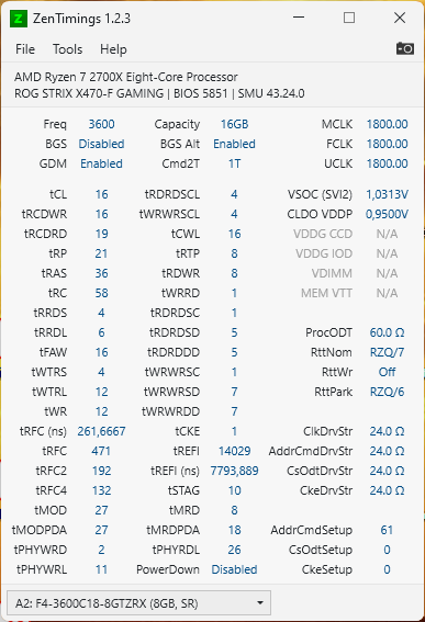

Tanzmusikus schrieb:
@Picknatari
Würde gern mal die Werte von Deinem DDR4-3600 RAM-OC in ZenTimings sehen.
Du hast zwar nur gebinnte CL18, aber Dein Board ist mit Daisychain besser geeignet.
Wie viele Module hast Du verbaut (2 oder 4)?
Habe mit meinem gebinnten 3600er CL16 RAM bisher keine Chance mit 3600 gehabt.
Derzeit fahre ich auf CL14 mit 3200 (Profil auch dabei). Aber extra nochmal für Dich das 3600er Profil geladen.
Achtung, bei dem Board darfste nicht mit XMP anfangen, zumindest bei mir nicht, sonst "Beeep Beeep Beeep" beim Neustart. Stelle auf manuell und mach alles zu Fuß. Desweiteren kann es sein, daß ein Setting nach dem der Rechner stromlos gestellt wurde, nicht funktioniert. Sofort auf den Reset-Knopf nach dem Anschalten und alles läuft stabil. Komisch, ist aber bei mir zu beobachten. Ich habe 2x8GB.

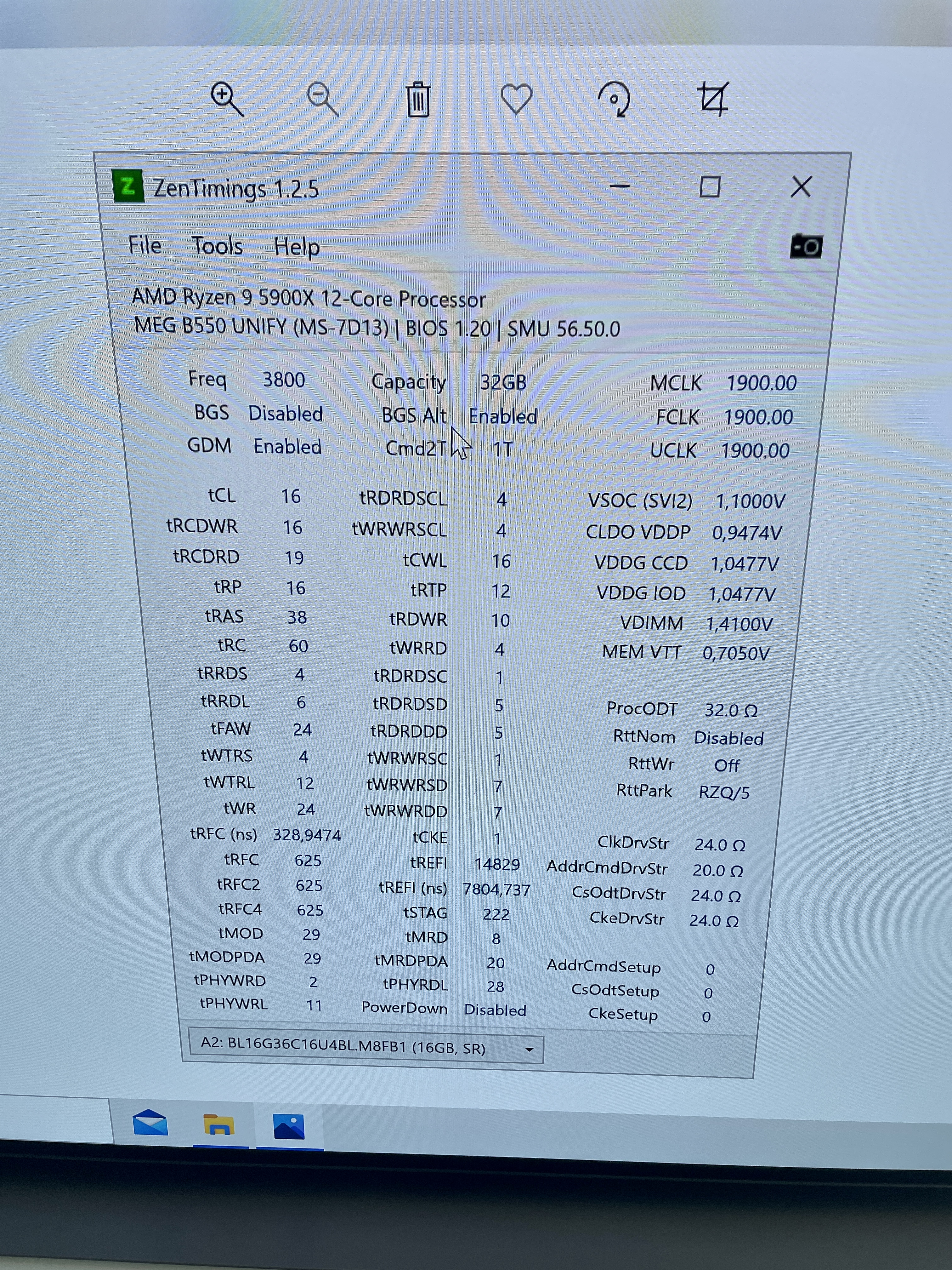

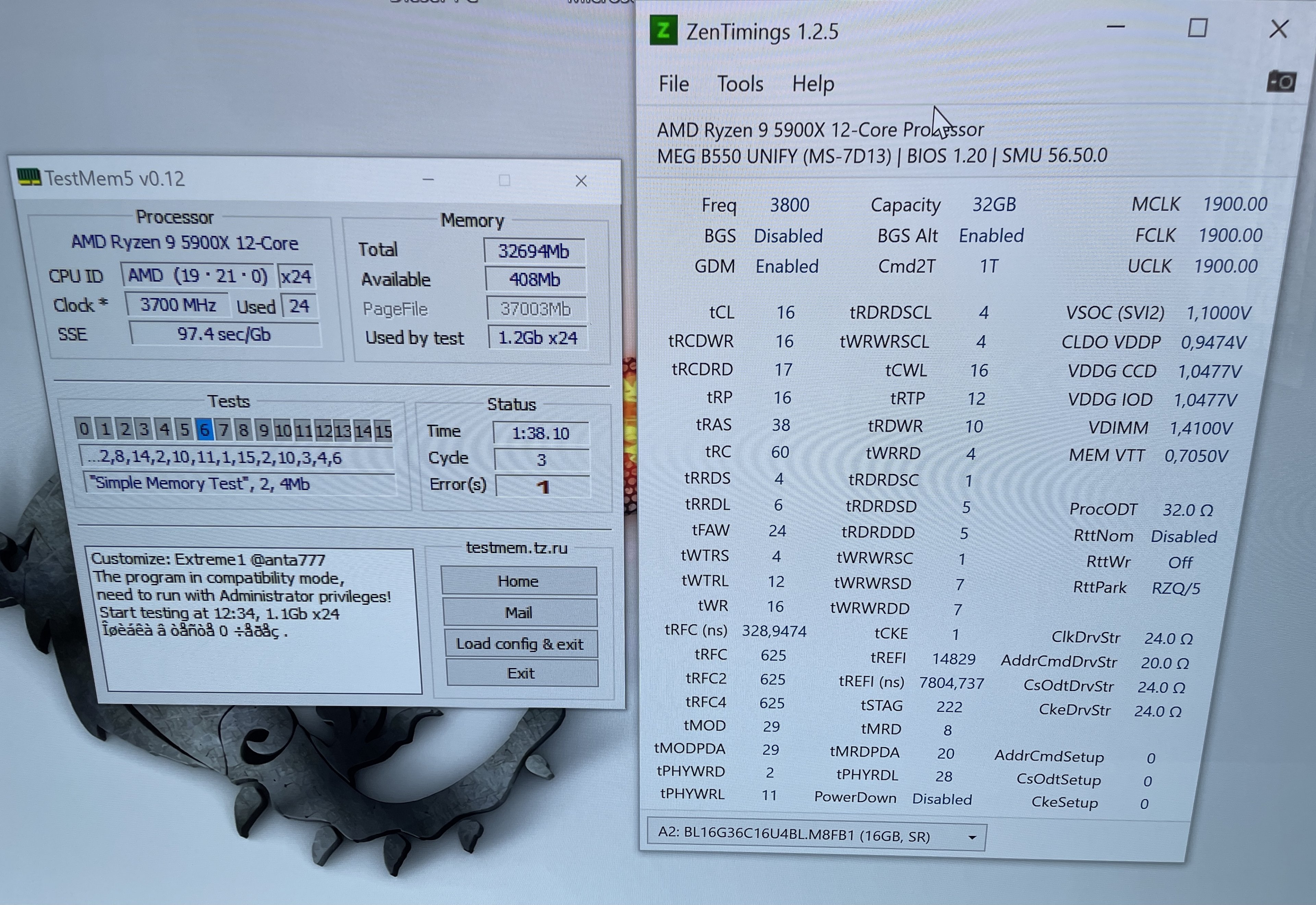

Fast geschafft, dachte ich…
Fehlercode 0 habe ich ab 1h45min erhalten. Fehlercode 2 ist anscheinend überwunden und nicht mehr relevant. Ich hatte noch vor dem Test meine BIOS Settings zurückgesetzt, die MISC ITEMS UND VDDP, sowie VDDG Spannungen auf AUTO belassen sowie tRFC von 625> 630 gestellt.

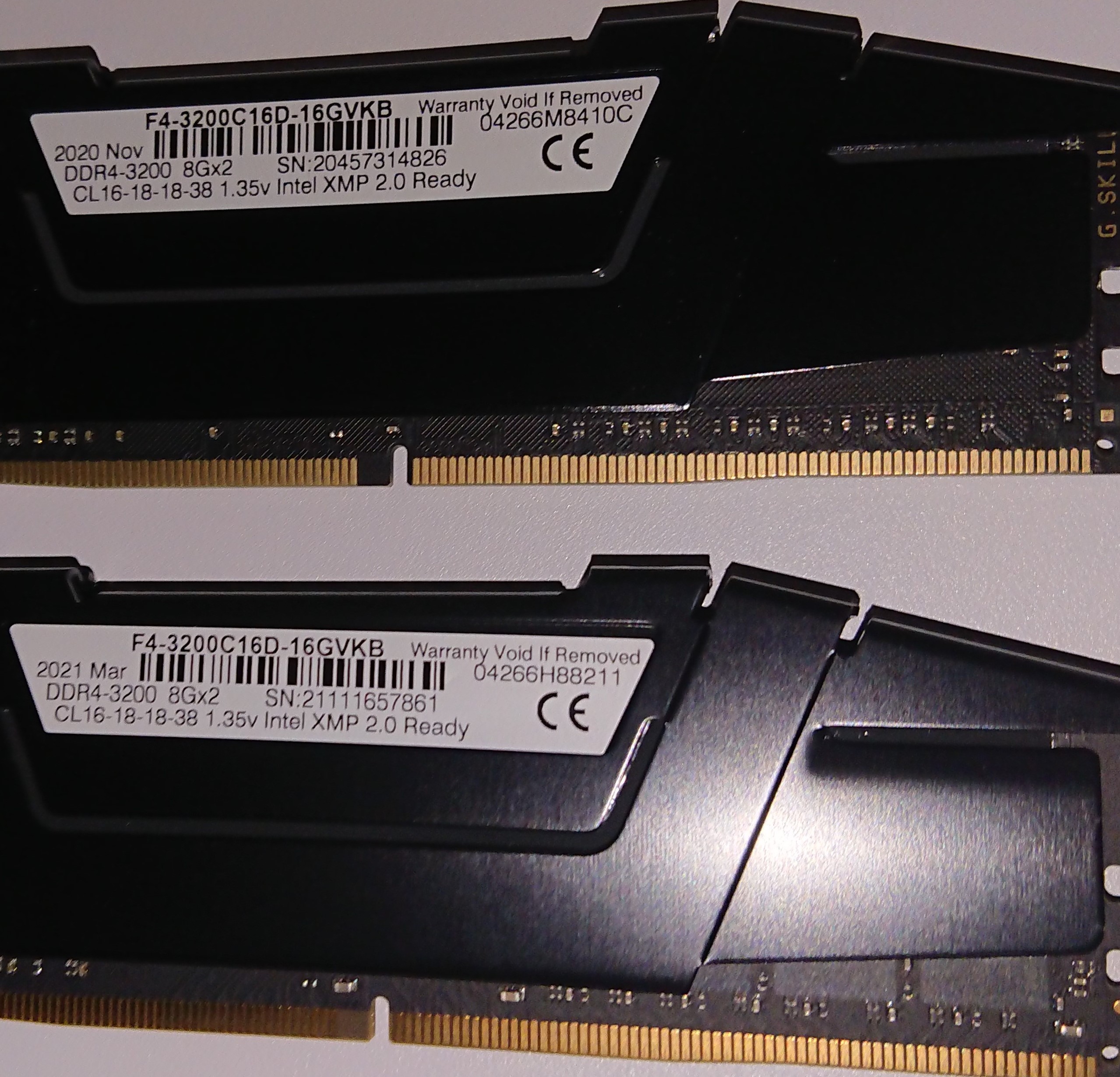

Kann mir wer sagen, was hier für Chips drauf sind? Auf dem oberen müssten es Samsung C Dies sein. Beim unteren wird im System Hynix ausgelesen.
@ZeroCoolRiddler
