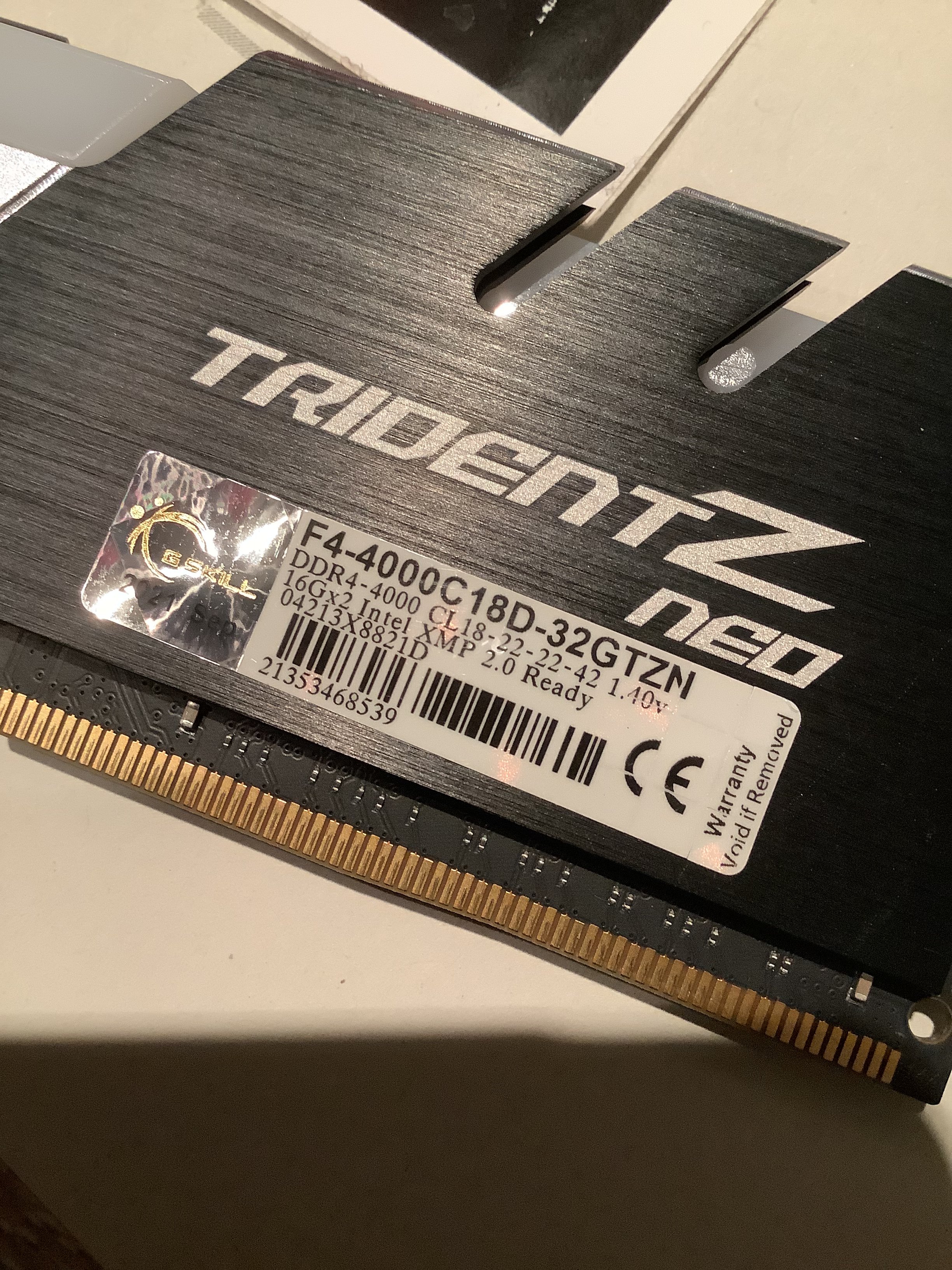

@snickheimer
Mach mal bitte ein Foto von den Stickern auf dem RAM, damit wir den Lotcode sehen können. Dadurch lassen sich die ICs genau bestimmen und dann wissen wir wohin die Reise geht.
@MehlstaubtheCat
Danke, dass ihr mir da helft.
@ZeroCoolRiddler
Reaktionen: ZeroCoolRiddler
21D wäre Hynix DJR
Steht das auf allen Riegeln? Scheinen ja 2 Kits zu sein.
Wenn du ein paar gute Exemplare erwischt hast, sollten die Haupttimings bei 3800 Richtung 16-16-19-20 klappen bei ~1,42v.
DJR sind den CJR sehr ähnlich, können aber etwas niedriger bei tRFC gehen.

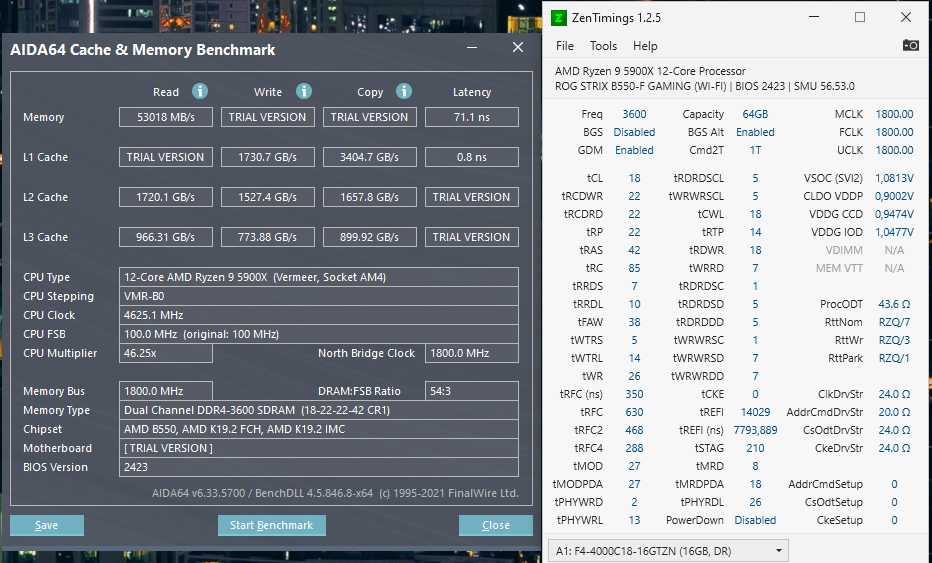

IXI_HADES_IXI schrieb:
Hat da irgendwas im Hintergrund gerödelt? Finde die Cachewerte teilweise etwas niedrig L3 Write zum Bleistift... Zum Vergleich im Anhang im Windows:
Zu den Timings...
tWTRL auf 8
tRDRDSCL und TWRWRSCL auf 3
Mit tRTP oder tRDWR kann man spielen um eventuell mit tCWL runter zu kommen...
tWRRD auf 3
ZeroCoolRiddler schrieb:
tRFC runter, dafür brauchts aber etwas Vdimm wahrscheinlich.
tRRDL 4 müsste auch drin sitzen.
Ansonsten sieht das gut aus.

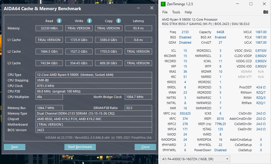

Versuchs mit 1,46v
Leider ohne Erfolg.
edit: auch nicht mit 3600 1800
ich lade mal die komplette default Einstellung und mache mal Screenshots.

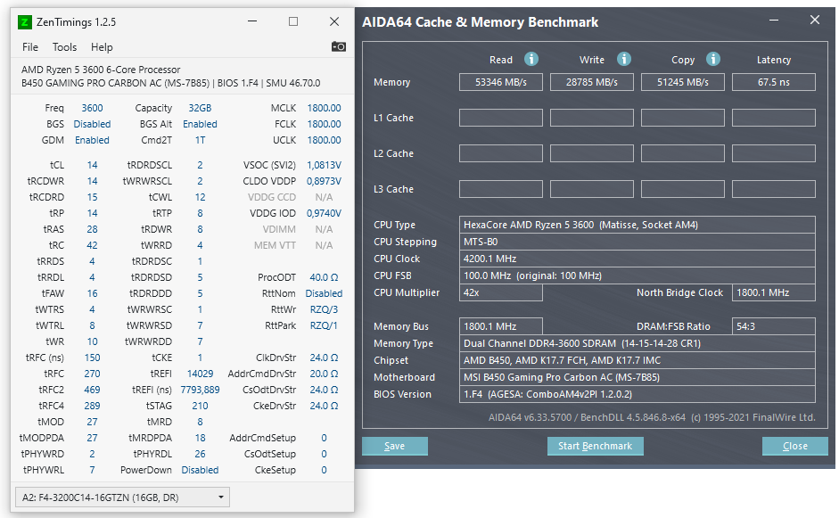

Komplett Default. Da sind die Timings nochmal ganz anders...vorher warns die Timings ausm DOCP. Jetzt weiß ich nicht welche Timing Map ich als Grundlage nehmen sollte
edit2: die andern stehen ja auf Auto…ok das war dumm.
hier die andere zum Vergleich
