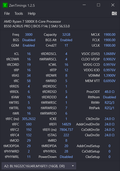

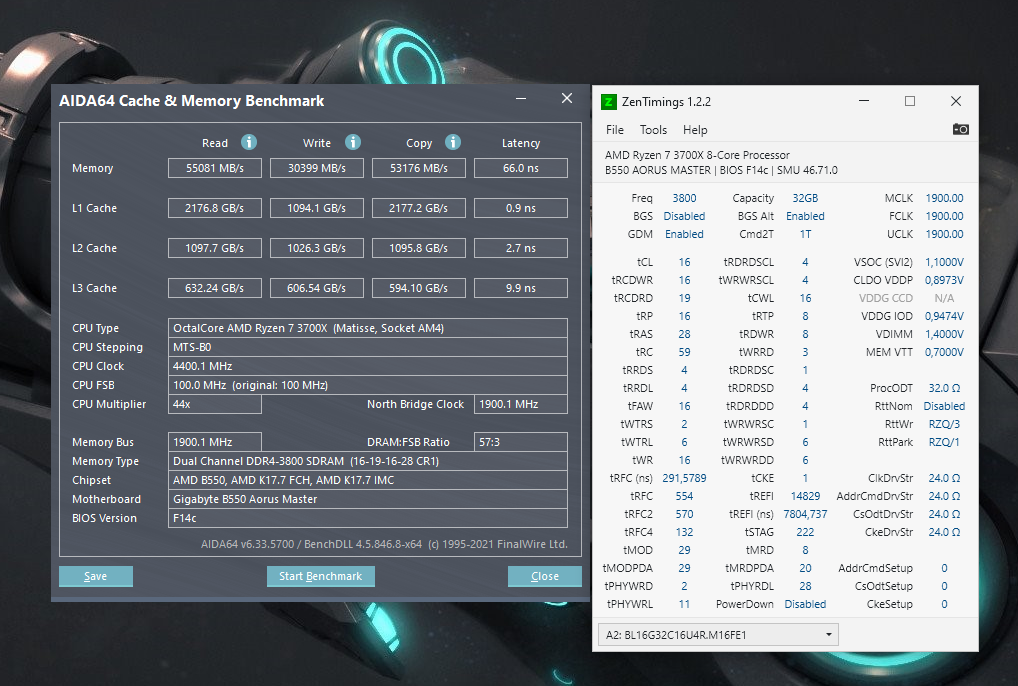

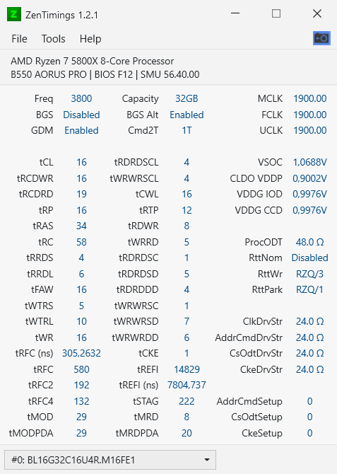

sehr gerade du hast absolut identische ramriegel, mit nem sehr ähnlichen setting, allerdings sind deine werte noch bisschen aggressiver. hast du deine wheas mittlerweile bei 0, dann würden mich mal deine finalen timings interessieren.
was wir noch aufgefallen ist, dein trfc2 wert ist extrem hoch, im vergleich zu meinem 570 vs 192
Anhang anzeigen 1133700 Anhang anzeigen 1133701
wheas hatte ich jetzt schon länger keine mehr seitdem ich CCD und IOD etwas angepasst habe.
