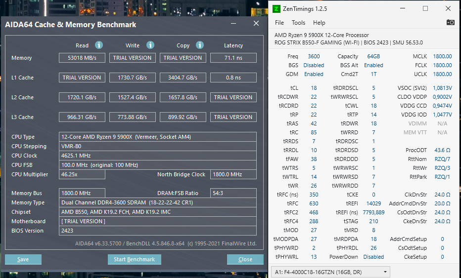

Hallo ihr RAM-Profis, ich habe mal eine Frage zu meinem System und wie ich dieses Sinnvoll tunen kann.
Eins vorab: ich bin noch relativ neu in dem OC-bereich und mir wurde ans Herz gelgt, mich hier zu melden, da ihr die meiste Ahnung hättet. Also bitte lacht mich nicht aus falls ich was dummes schreibe...schreibe hier ganz ehrfürchtig
Ursprünglich hatte ich nur zwei Bänke laufen und konnte das DOCP laden. Mein Ziel waren die 2000 IF. Das geht nun aber mit Vollbesetzung nicht mehr...da Bootet Toastbrot besser. Also aktuell ist DOCP geladen und einfach Takt und FCLK auf 3600/1800 runtergeschraubt, 1.4v hab ich gelassen. Kann mir vielleicht jemand helfen und erklären was ich nun noch tun könnte um das beste rauszunehmen? DOCP soll ja auch nicht gerade die besten Einstellungen mit sich bringen ...
Die RAMs sind 4x Gskill Tridient Z Neo DDR4000 F4-4000C18D-16GTZN , aber das seht ihr ja im Screenshot.
Schonmal vielen lieben Dank
MehlstaubtheCat
Vice Admiral
- Sep. 2013
- 6.541
Hi! Heute hab ich leider keine Zeit mehr, aber morgen Abend schau ich nochmal ob ich was schreiben kann!
DOCP kannst gleich aus lassen, leider hast du 4 Ramriegel und nicht zwei das macht das ganze etwas schwerer.
Aber wie gesagt muss schauen das ich morgen Abend Zeit finde dann helfe ich gern. Aber 71ns ist schon hart viel da lässt sich viel machen
