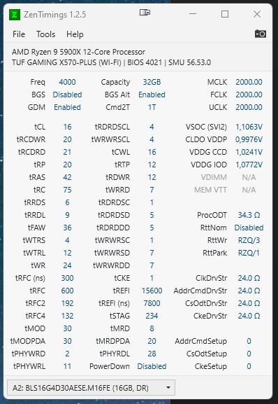

Ok, lass die Subs mal so und stell die ersten Timings mal auf 16-20-20-20-42-75 bei 1,46v Vdimm.
SOC 1,125v
VDDP 1v
VDDG CCD auf 1,025v
VDDG IOD auf 1,08v
Mit tRCDRD 20 direkt Fehler und mit tRCDRD 21 lief er ca. 1,5 Minuten und brach dann ab mit deinem Vorschlag.
Leider nicht. Mit 32 Ohm war er nach ca. 15 Sekunden weg und bei 30 Ohm lief er ca. eine Minute bis Abbruch.
(bei tRCDRD 21)

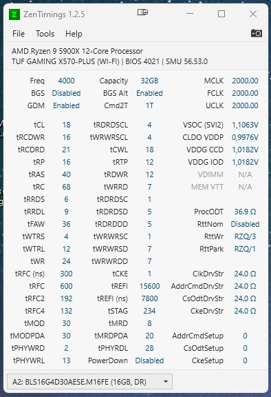

PS: Soweit ich das jetzt nach erst knapp 45 Minuten Testlauf sagen kann, sind die 4000CL18-16-21-16-40 zumindest komplett stabil. Selbst mit ProcODT 30 Ohm bei 1,4V.

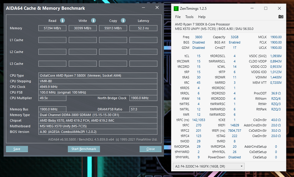

Morgen, kann einer mal drüber schauen was ich da falsch gemacht habe? Irgendwie kommt Write nicht auf die 30GB/s.
ist das stabil? Sieht mir danach aus, dass sie Subs viel zu straff sind. Das kann kontraproduktiv sein...
teste einfach mal gegen mit (ab tRAS)
28
44
4
6
16
4
12
tRFC 270
beide SCL auf 4
tCWL 14

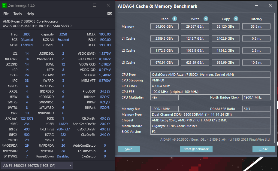

zum vergleich 3800 C15 und 5800X
Reaktionen: xRedF
Kommt das selbe bei raus. Ich Kopier mal dein setting und schau was passiert. ( wenn ich den GDM Off 1T hin bekomme )
