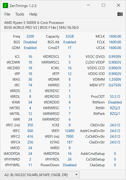

Hallo, kurze Frage, habe Crucial DDR 4 3200 32GB RAM. Profil für XMP ist Aktiviert und das läuft auch seid Monaten ohne Probleme. Jetzt stellt sich für mich die Frage, muss ich Händisch noch im Bios was einstellen? Beispiel FCLK, MCLK, UCLK und ob 2T oder 1T? Oder wird es durch den XMP Profil Automatisch gemacht?
Habe aber kein OC gemacht ausser XMP Profil Aktiviert und OC hatte ich erstmal auch nicht vorgehabt.
mfg
der IF geht normalerweise bis 1800 synchron mit, aber das per ZenTimings zu kontrollieren ist nicht verkehrt.
Das XMP stellt nur die Haupt-Timings und Vdimm ein, den Rest macht das Board
Soweit alles ok oder habe ich was vergessen bzw was könnte man verbessern? Achja geiles Tool :-)
Oh Gott! Da geht aber noch soviel mehr! X.M.P allein ist eben nicht das best möglich :D
"Was kann man noch verbessern!?" Takt hoch Timings verschärfen, bissel Zeit investieren....
Ja das weiss ich aber momentan keine Zeit und Lust :-D Daher ist die Frage, ob die Aktuelle einstellung mit dem RAM das Optimalste ist und so kaum Leistung verschenke, abgesehen vom OC ;-)

Optimal nicht, aber zumindest dem XMP entsprechend bei AMD. ;)
@ZeroCoolRiddler Ok also alles soweit und weiter Optimieren geht nicht mehr ausser man betreibt OC richtig?
Optimierst du das, ist das ja bereits OC. Und warum sollte man dann so tief bei 3200 testen? Der Aufwand ist der selbe, nur das Ergebnis halt insgesamt schlechter. Ein gutes 3600 Profil sollte nicht schwerer sein und etwas Leistung zusätzlich bieten.
