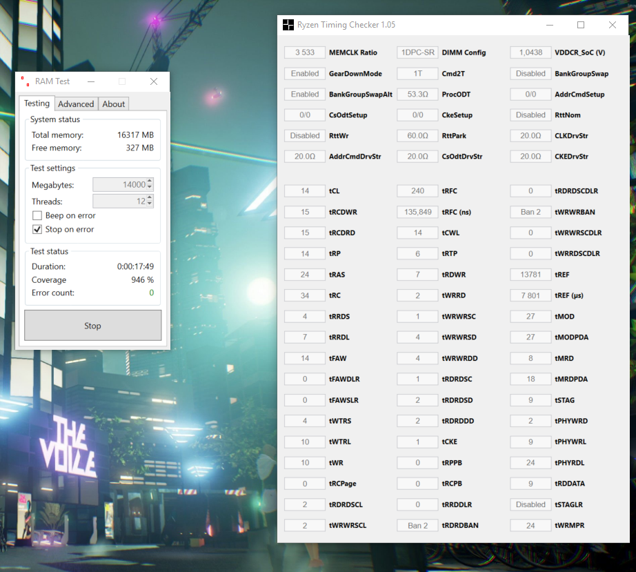

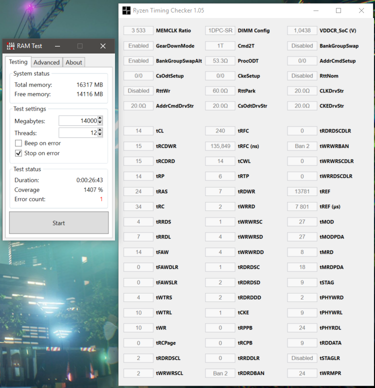

Meine Herren, hier einmal instabil bei 3533MHz mit 1,5V und den Timings beim RTC zu sehen. :D
Ich probiere den Spaß mal mit etwas geringeren Spannungen und gelockertem tRFC-Timing aus.
