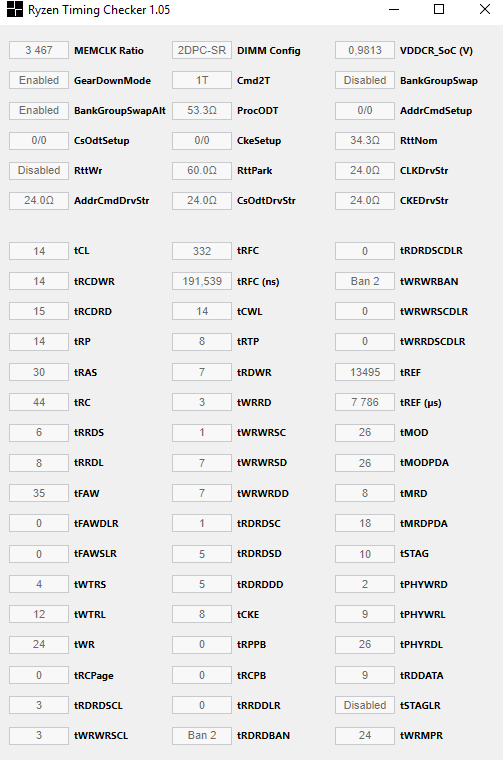

@avalance Schön zu hören, dass die 3466CL14 stabil laufen!
mit 48 Grad bist schon an der Grenze des Guten - 52 Grad sollten wirklich zuviel sein.
Aber solange es stabil läuft, passt es! Ich hab 1,43V anliegen.
Schick mal einen Screenshot von RTC.
Da habe ich ja nicht mehr viel Luft nach oben und sollte wohl eine Kühlung verbauen.
Ansich sind das 1:1 die Werte aus dem RAM Calculator < kann man mit dem auch irgendwas anderes ausrechnen lassen? Also wenn ich jetzt sagen wir mal 3466 CL17 haben möchte ?

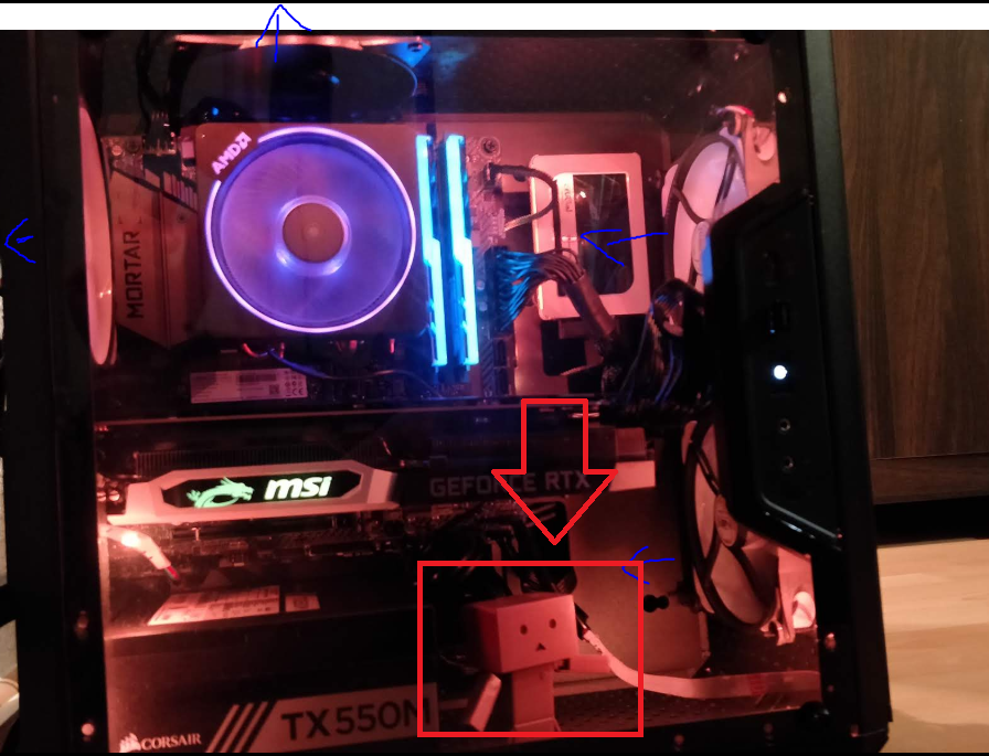

Ich bild mir auch ein, genug Airflow zu haben, nur laufen die alle bei 40% und maximal 60% (die vorne). Allerdings ist die Masterbox Q300L auch ein bisschen blöd wegen der Löcher/Wabenstruktur da bei den Lüftern, da wird´s halt doch eher mal schnell laut.
Hier mal n Bild mit blauen Airflow Pfeilen ;) ich vermute so ein RAM Lüfterchen zum draufclipsen für n paar Taler wäre ne Sinnvolle Investition? Oder ist das Crap? https://www.amazon.de/dp/B00NAENYEM schaut halt recht laut aus.

Kaputt gehen die nicht. Ab gut 52C neigen die halt dazu Fehler zu produzieren.
Reaktionen: avalance
Also bei mir ist selbst bei Tests mit 1.47V die Temperatur nie über 46 Grad gegangen.. Habe vorne oben zwei Silent Wings 3 High Speed hängen. Laufen im Regelfall bei 60%. Hinten ein 140 SW3 der rauszieht und direkt über dem RAM ein 140mm Standard Fractal und davon ein zweiter daneben die rausziehen.. Habe bisher noch keinen Gedanken an aktive Kühlung verschwendet..

Stell dir nen 120er Lüfter auf die Grafikkarte, der dann auf den RAM pustet. Damit wird der bei mir gerade mal 32° warm, bei Volllast. :D
