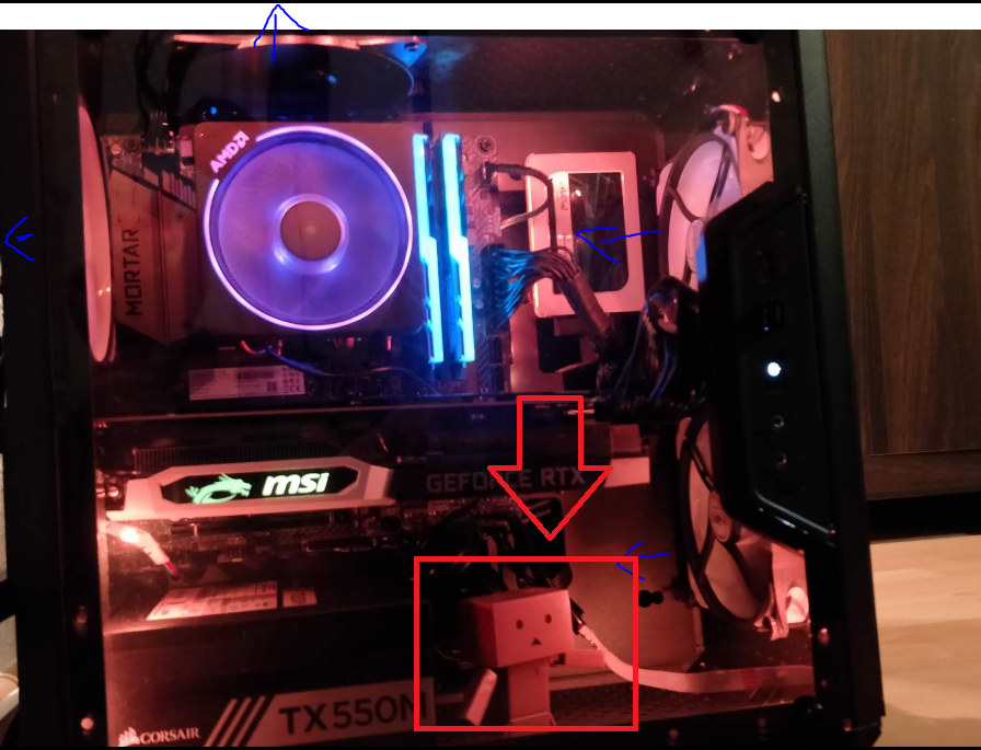

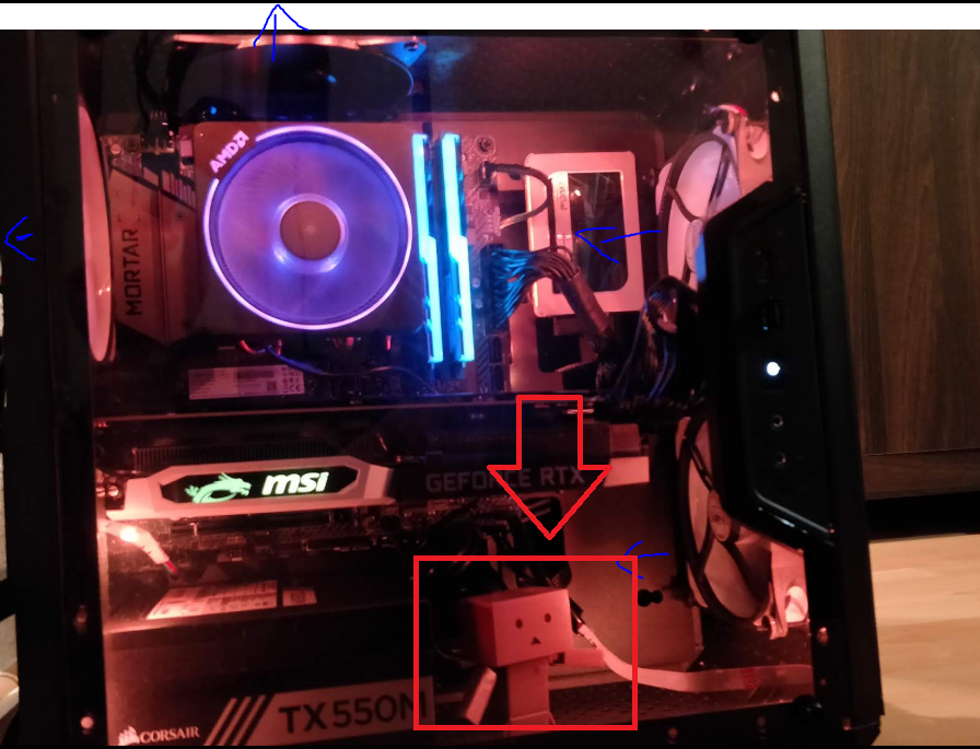

@avalance
Ich hatte bei mir auch Probleme mit der Temperatur (war teilweise weit über meiner eigenen Empfehlung; bin mir nicht mehr ganz sicher, aber meine im Sommer auch mal die 60 geknackt zu haben; hier liegt auch das Problem, manche settings werden im Sommer instabil werden evtl.).
Daraufhin habe ich erstmal einen 120ger Lüfter auf den RAM geklemmt. Hat ein paar Grad gebracht, aber nicht soo mega viel.
Schuld ist, dass die Grafikkarte bzw. deren backplate nah am RAM ist und so dort die Luft sehr erhitzt.
Schließlich habe ich mir ein Stück Pappe zurecht geschnitten und ca. In die Hälfte zwischen RAM und backplate geschoben (die Lücke beim m2 heatsink passt da sehr gut), über dem RAM einen der x72 Kraken Lüfter gespannt und in dem hdd Käfig einen weiteren, der halb unter der Pappe für Luft sorgt und teils oben drüber zum RAM Lüfter.
Ergebnis bei pubg ca. 36 Grad und bei Lasttests max 42 Grad.
Würde sicher mit schickem Plastik oder so besser aussehen, aber da mein Gehäuse eh geschlossen ist, muss es nur funktionieren :D
Reaktionen: SVΞN, ZeroCoolRiddler und avalance
Gute Idee, so ne Art "Kapseln" habe ich auch schon mal überlegt (unterer Lüfter zu GPU / Netzteil am unteren Ende der Grafikkarte, so dass die Warme Luft nur nach oben abströmen kann, der oberer Lüfter zum "Rest".
Hab ja noch nen 3D Drucker und dass könnte durchaus n Projekt werden.
Hab mir mal für 12 Euro diesen komischen https://www.amazon.de/dp/B00NAENYEM gekauft und schau mal ob die bei 5V auch laufen. Vermutlich druck ich mir irgendwas damit das dann den Airflow von "unten" nach "oben" macht , vllt. gar mit ner Plexiglasröhre oder so, schön mit der heissen Luft von der GPU mit Umluft fönen :freak:
