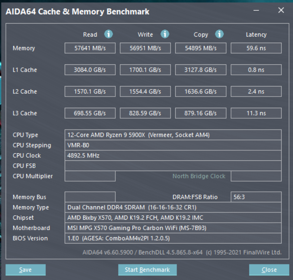

Hab jetzt mal testweise auf 15 15 15 30 gestellt
Und diverse mal auf latency doppelgecklickt
Auch da bekomme ich 65,4 ns und bin nie unter 60
Echt merkwürdig
Beste Ergebnisse bei CL 15 ist 62.2

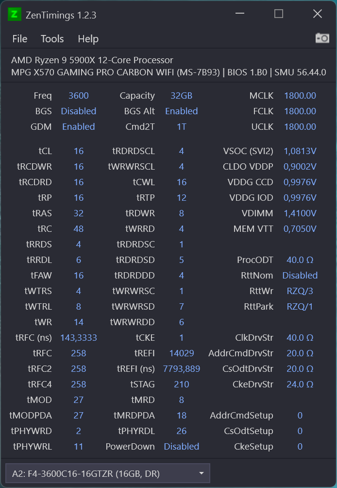

habe mal versuchsweise deine Einstellung genommen
auch hier nicht Unter 60ns aber besser
Habe jetzt nochmal ein wenig was versucht, Jetzt komm ich wenigstens unter 60ns
Stell mal tRFC auf 288, tRFC 2+4 auf Auto.

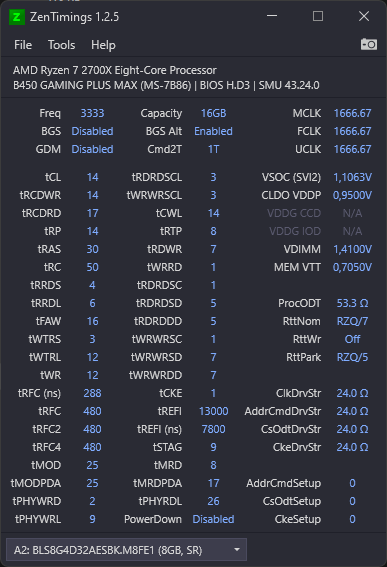

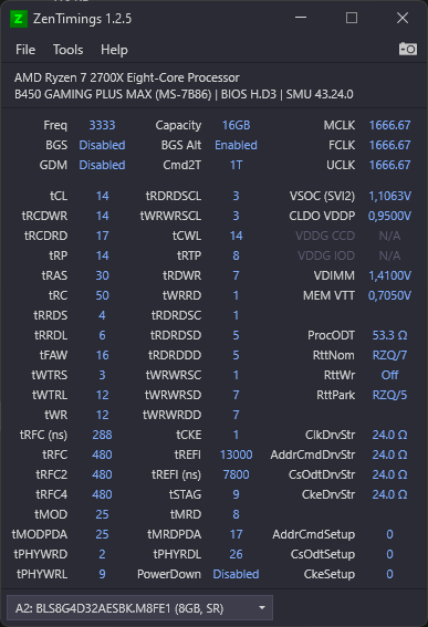

RAM sind 2 x 8 GB Micron E dies Ballistix Sport LT Gray

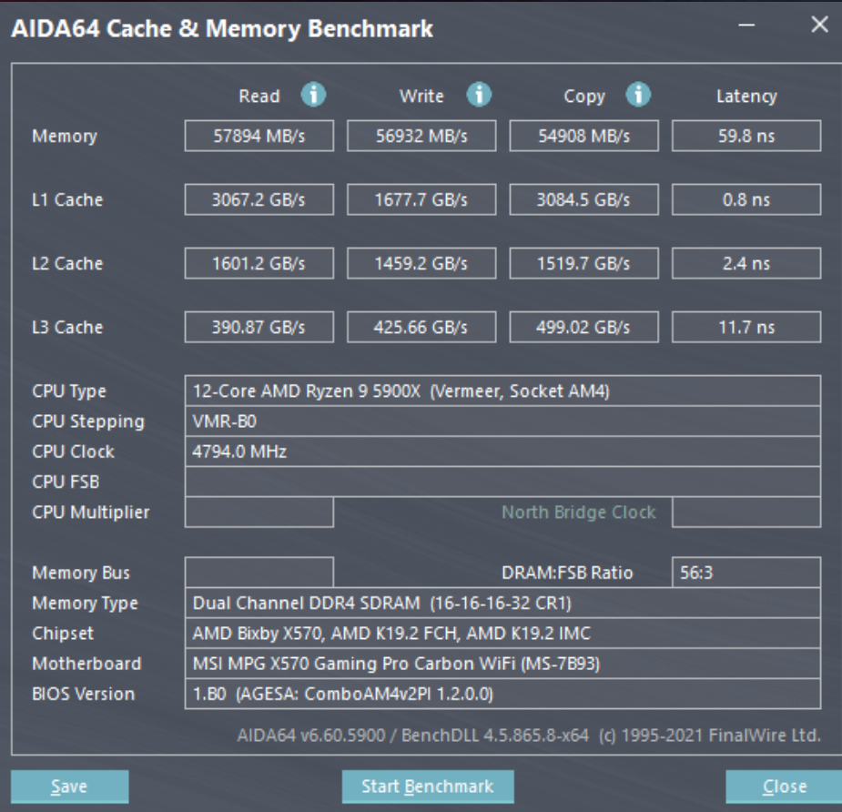

Sorry für die Verspätete Antwort, habe gestern noch ein BIOS Update gemacht
war noch auf Agesa 1.2.0.0
so nun musste ich halt natürlich wieder alles Neu einstellen
aber ich finde der L3 Cache ist jetzt auch dadurch etwas höher so wie ich das sehen kann
denke der würde noch höher werden wenn ich TMP und Kernisolierung ausschalten würde
da ja der L3 Cache bei AMD + Windows 11 in der Performence leidet.

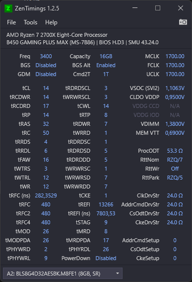

@SyntaX trfc ist auf 288 + 2 & 4 auf Auto

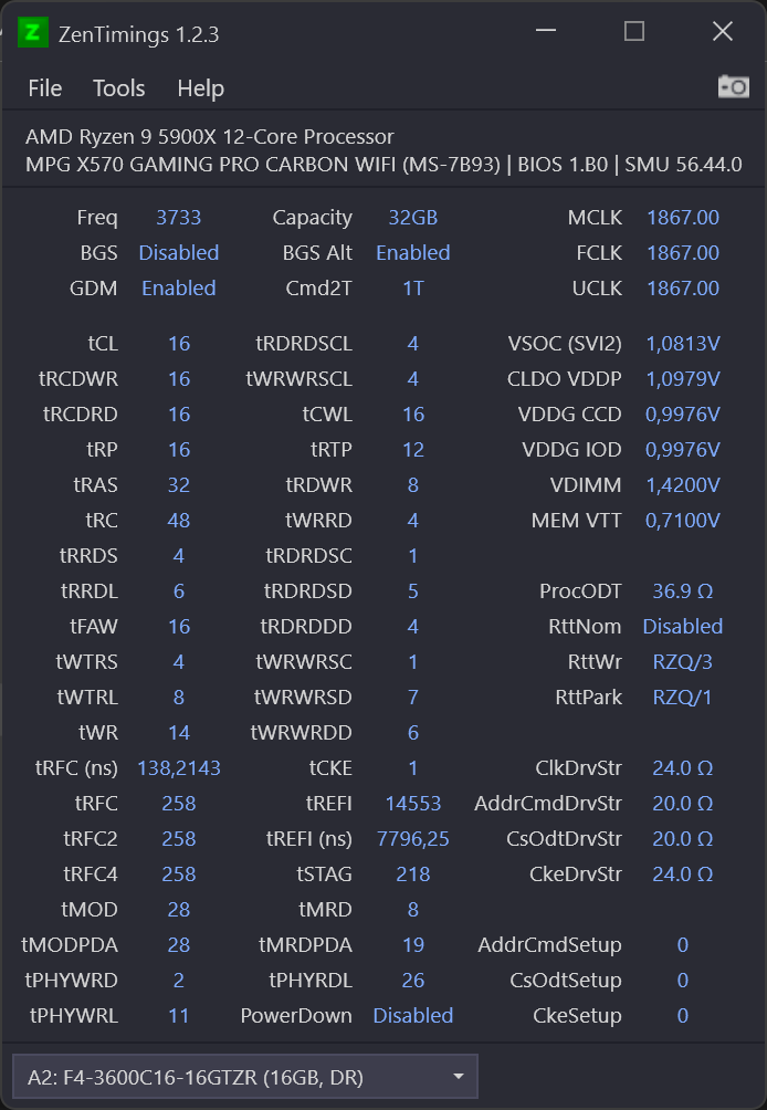

habe hier mal Bilder angehängt, was meint ihr kann sich das so sehen lassen
sind VDDP CCD & IOD auch so in Ordnung.

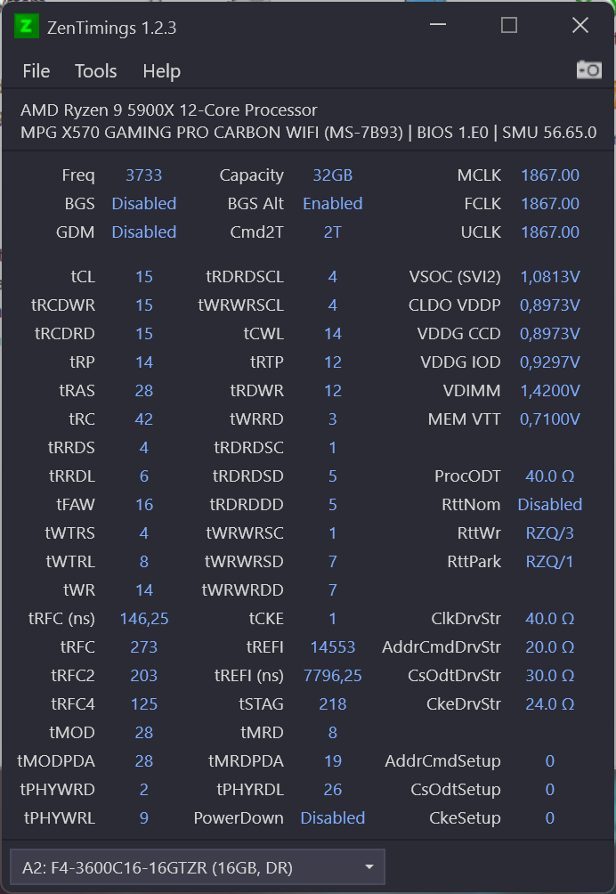

@SyntaX
Glaube wenn ich deine Einstellung für 3733Mhz nehmen würde, würde mein PC nicht mehr starten
Mit meinem G. SKILL Trident Z mit Samsung - B Chip
Schon Besser. Jetzt kannst du versuchen das noch zu schärfen. VDDP würde ich auf 0.9 V gehen. tRFC auf 273. Dann schauen ob es besser ist. Wenn Ok. Dann Haupttimings senken. Für ungeraden tCL Wert mußt du GDM off stellen.
Läuft es dann Stabiler.
Habe mal versucht die Timings auf 14 14 14 aber das schmeckt dem wohl nicht so.
wurde gemacht

@rotAs743
habe jetzt mal deins 1 zu 1 übernommen aber die Latenc will wohl nicht weiter runter 😒

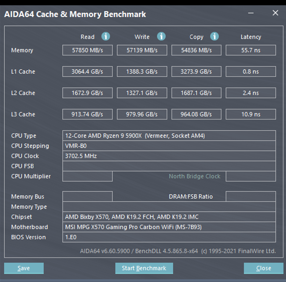

cm87 schrieb:
Teste (ohne GDM disabled) im abgesicherten Modus mal deine Latenzen und poste davon hier ein Bild.
schon besser 😊
