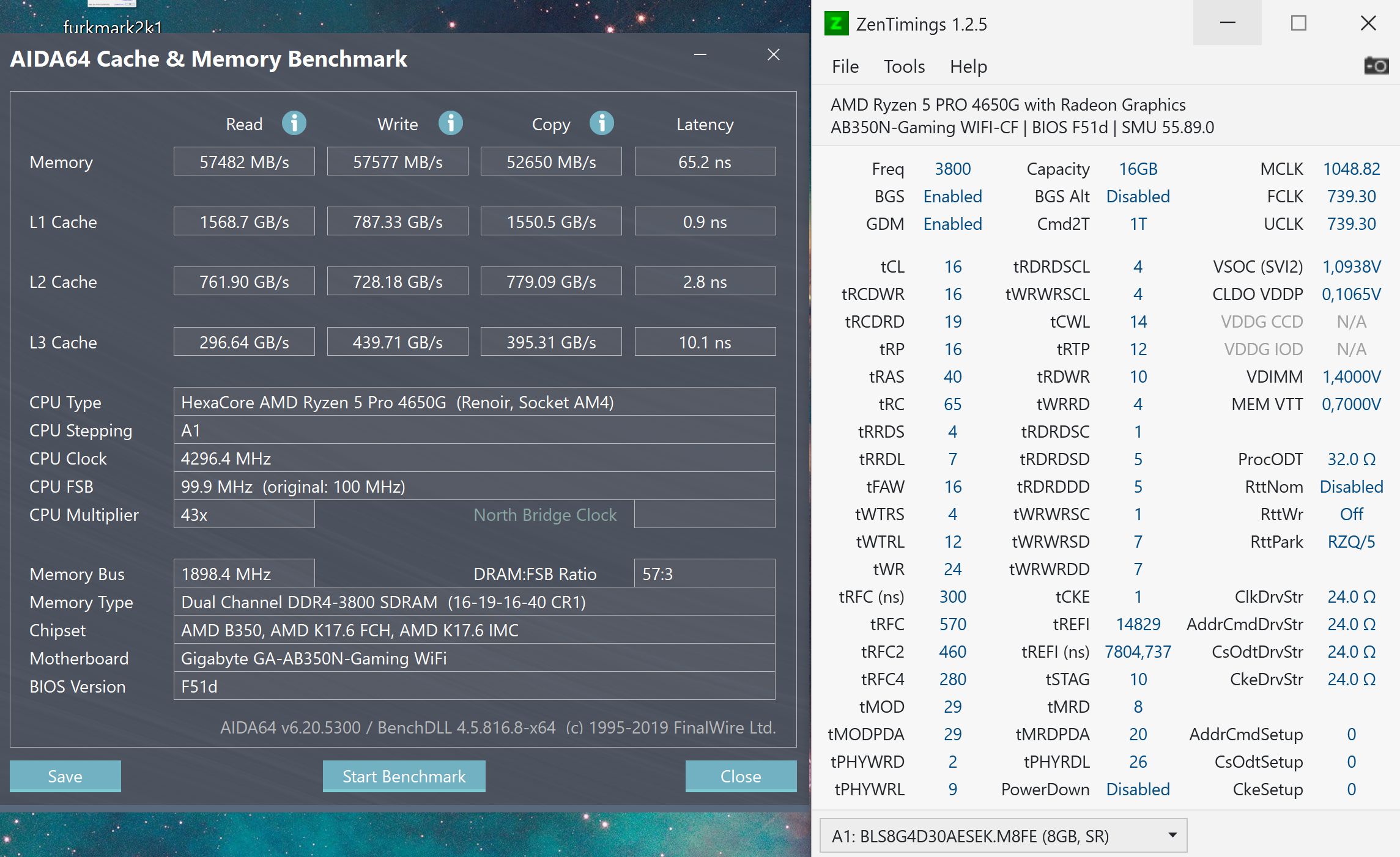

@Veitograf
wenn ich meinen Speicher auf 3733 runter Takte und mit den selben Timings betreibe verschlechtert sich die
Speicherlatenz um ca. 2 - 2.5 ns.
Sollte sich auch mit deinem Ergebnis dann ungefähr decken.

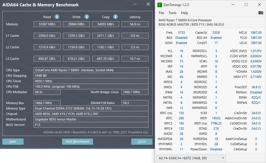

staui schrieb:
@Veitograf
Bei mir sind es nur 0,4ns. 3800 ->54,4ns bei 3733 -> 54,8ns

Veitograf schrieb:
ich dachte, dass die Latenz mit Timings und nicht mit Geschwindigkeit zu tun hat.
Viele RAM Settings sind Zyklen. Je schneller der RAM taktet, desdo kürzer sind diese Zyklen. (Frequenz = 1 / Sekunde) Daher ist irgendeine fiktive "5T" Einstellung bei 3800 schneller durchlaufen als bei 3733.
Die Latenz wird also direkt durch Timings und Takt beeinflusst.
Reaktionen: Baal Netbeck und Veitograf

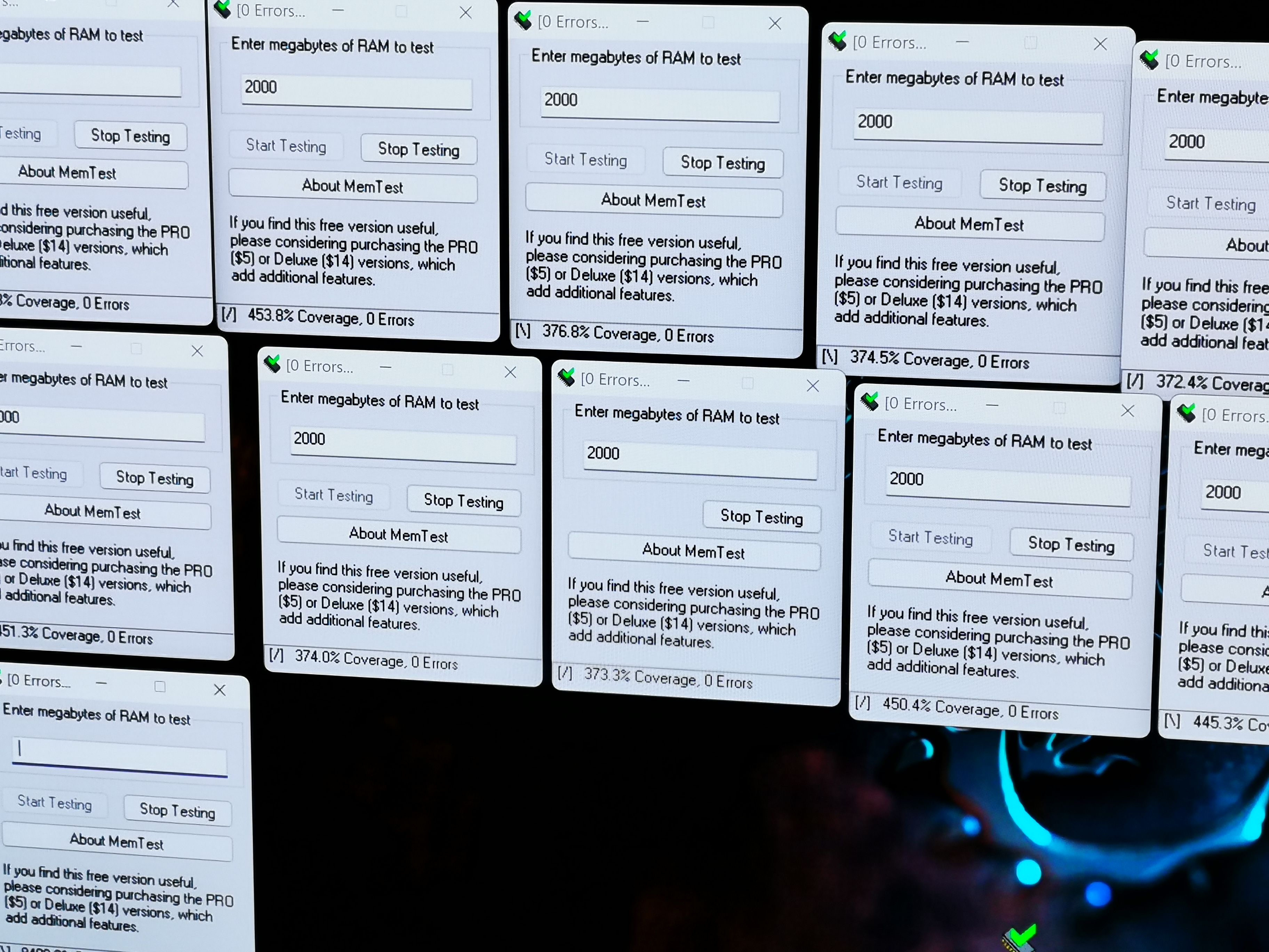

Wie lange sollte der Test ohne Fehler laufen.
Habe 32gb ram, und jeweils 15 solche test laufen mit jeweils 2GB.
Und einen auf Full Basis der jetzt bei 9500% liegt

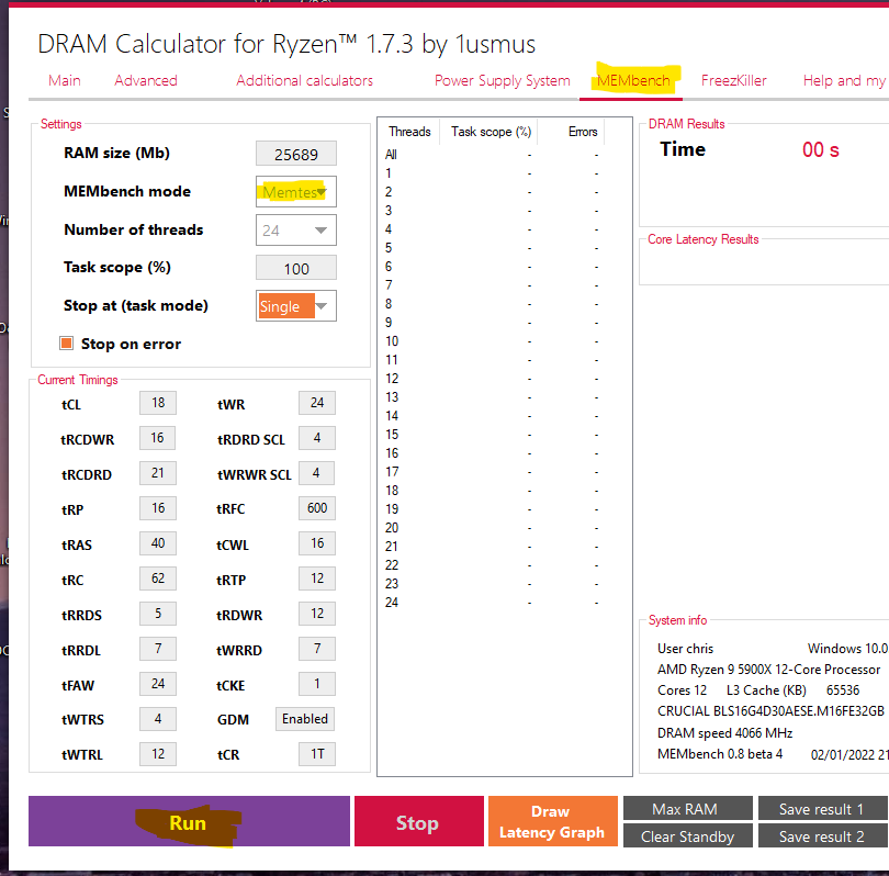

Lad dir den Ryzen DRAM Calculator runter. Das Tool ist inzwischen veraltet und wird hier nicht mehr empfohlen, es hat aber einen Automatismus den memtest parallel ausführen zu können auf Knopfruck.
Dann hast du bei einem 5900X auf Knopfdruck 24 Stück laufen.
Nachdem du auf RUN geklickt hast musst du ca. 20 Sekunden warten bis es los geht.
Ok vielen Dank für den Tipp
Wie lange sollte ich es denn laufen lassen
10.000% sollten grundsätzlich reichen. Da warst du ja schon. Natürlich sind damit Fehler nicht garantiert ausgeschlossen aber die Wahrscheinlichkeit ist dann doch sehr selten.

ich teste gerade was ich mit den Micron E-Dies (SR) auf einer Renoir APU erreichen kann.
Aktuell komme ich auf folgende Werte:
Karhu kann ich mit dieser Einstellung ohne Probleme bis 10000% fehlerfrei laufen lassen. Wenn ich den Test allerdings ab ca. 4000% irgendwann beende, stürzt dabei das System ab. Habt ihr eine Idee woran das liegen könnte?
Kenn ich bisher nur von VSoc bei den APUs...
