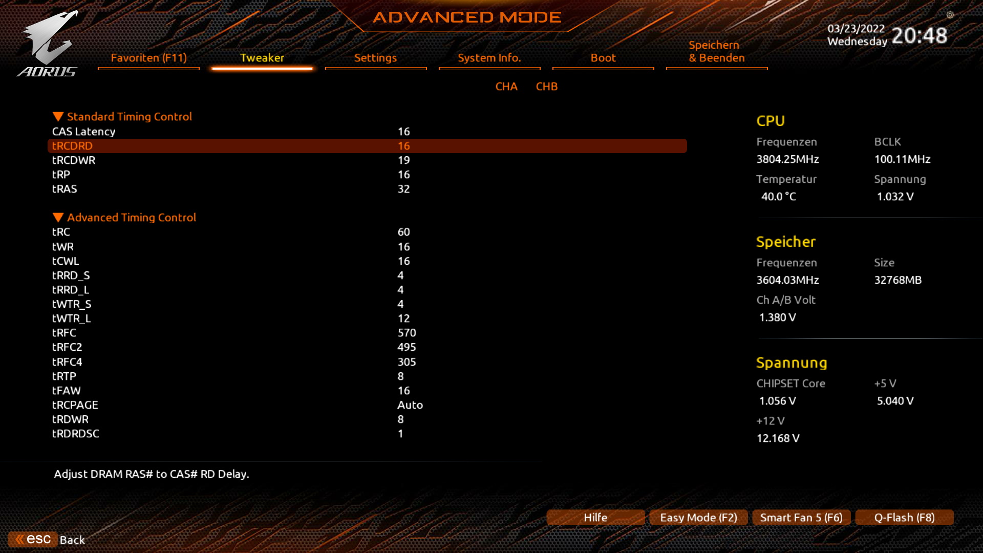

sooo... ich noch mal...

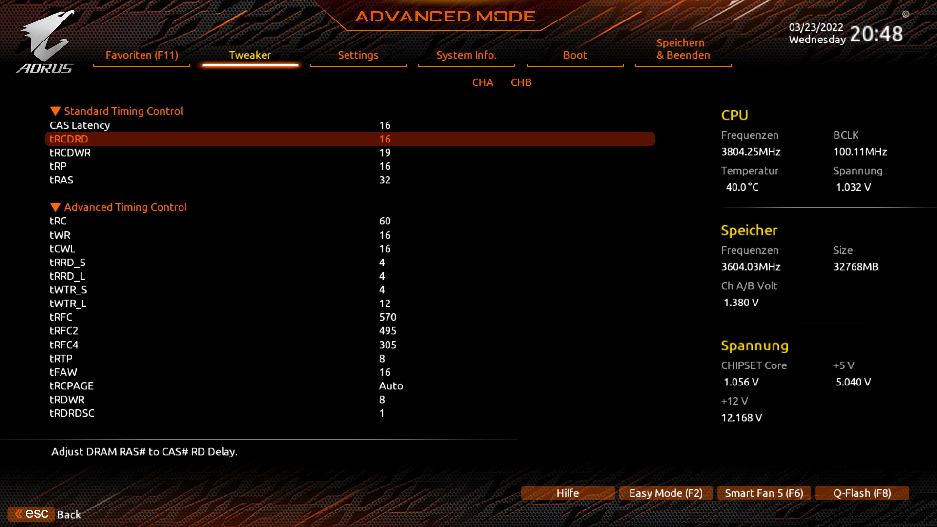

Ich hab nun die Werte eingehackt, allerdings gibt es ein paar Probleme oder zumindest Verwirrungen auf meiner Seite, die ich gerne geklärt hätte, bevor ich die Einstellungen scharf schalte (habe die Einträge erst mal nur als Profil gespeichert. Entsprechend ist noch nicht klar, ob es wirklich alles so laufen wird, oder noch modifiziert werden muss)
Als erstes wäre da im Bios der Eintrag tRCPAGE, zu dem ich bei Zen Timings keinen entsprechenden Eintrag finden konnte.

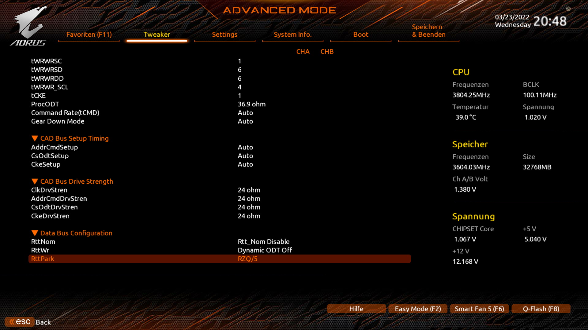

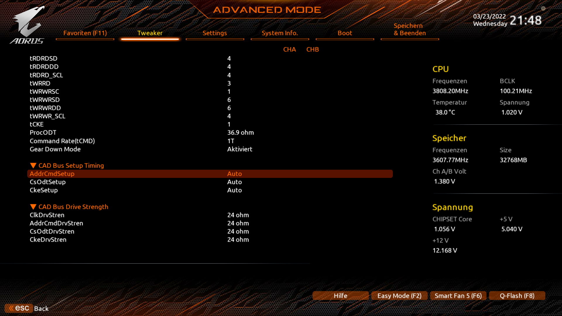

Bei GDM und CMd2T musste ich ein wenig raten,, um im Bios die entsprechenden Einträge zu finden, vermute dass sie für Gear Down Mode und Command Rate (tCMD) stehen?
Bei AddrCmdSetup, ScOdtSetup und CkeSetup kann ich nicht wie Empfohlen die 0 setzen. Nur Auto oder ein Wert zwischen 1 und 64 (?) stehen zur Verfügung. Also auf Auto belassen?

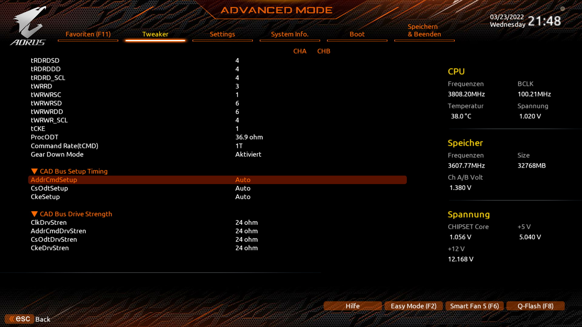

Wenn ihr ansonsten noch mal drüber schauen könntet, um eventuelle Fehler anzumerken, wäre ich natürlich erfreut.

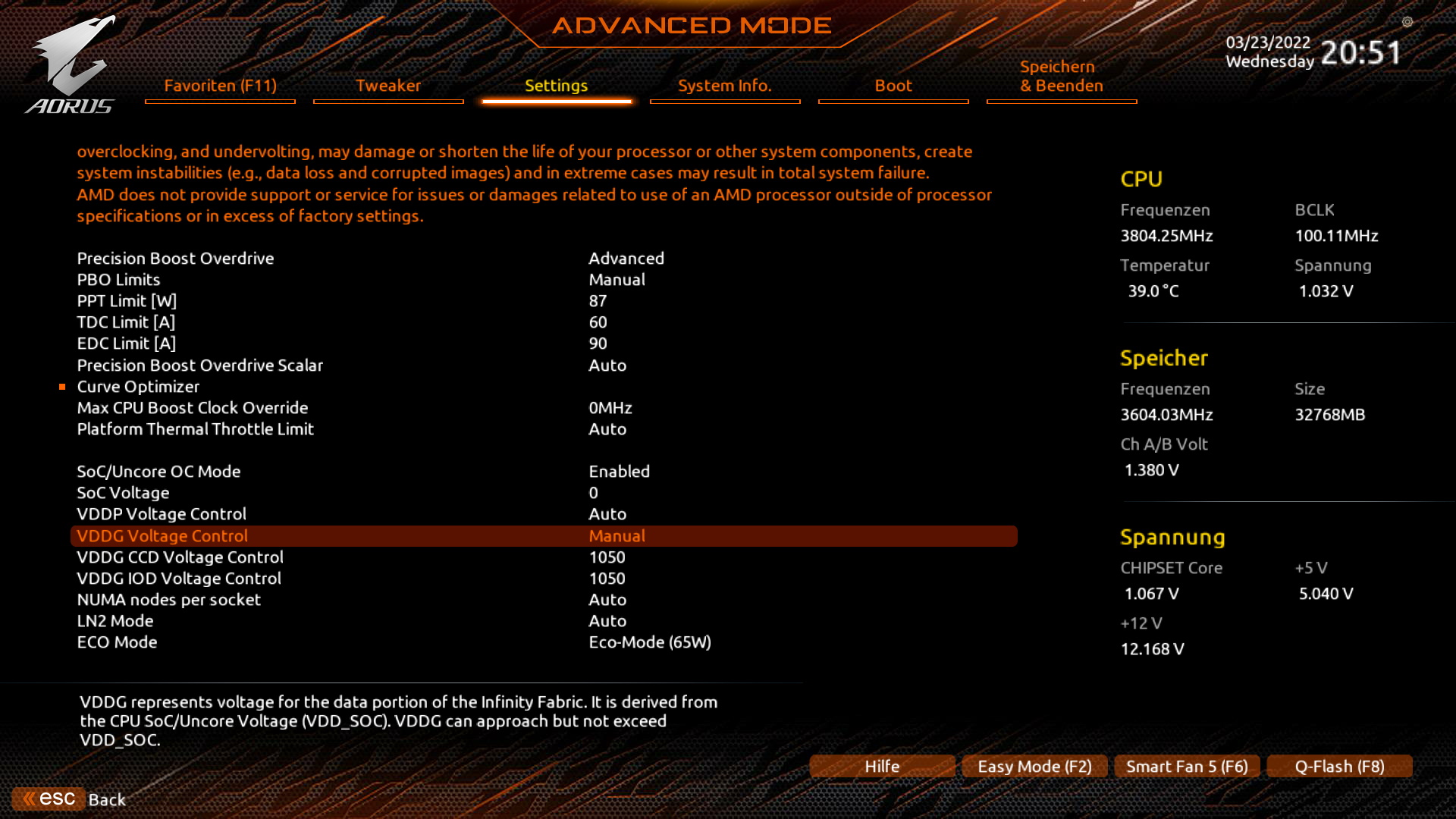

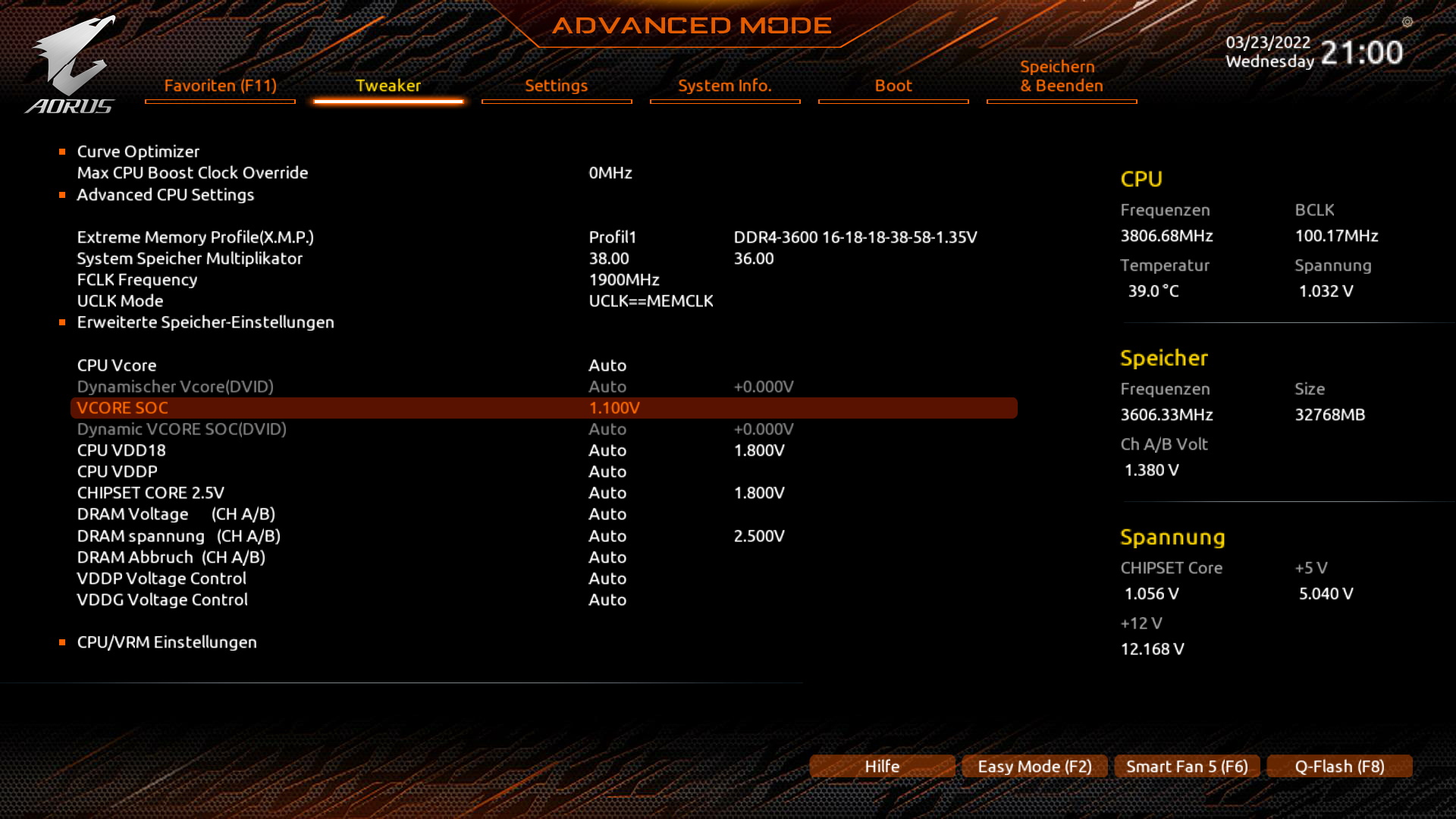

VDDG CCD und VDDG IOD habe ich gefunden.
Allerdings bin ich jetzt bezüglich VSOC (SVI2) für die 1,1 Volt nicht soooo schlüssig, da es 2 Orte gibt, die vielleicht gemeint sein könnten? Ich gehe jetzt eigentlich erst mal davon aus dass der Eintrag SOC Voltage gemeint ist, sehe allerdings im letzten Screenshot auch noch den Eintrag VCORE SOC und somit auch einen gewisse Zweifel Panik ;)
bleibt auf Auto
Hast du schon richtig eingestellt - GDM sollte aktiviert sein (leichter für RAM OC)
bei den Setups einfach auf Auto lassen, werden nicht benötigt
VDDG IOD kannst auf 1,025V gehen
VDDG CCD darf tiefer sein - geh auf 0,975V
Nimm VSoC Voltage und check mit HWinfo gegen, ob auch korrekt gesetzt wird.
Bisschen einen drop solltest haben so um die 1,0875V ungefähr (je nach LLC bei deinem Board).
Reaktionen: catch 22 und MehlstaubtheCat
