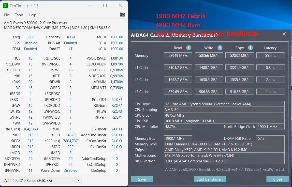

Synchron bringt weniger Bandbreite da Single Rank.

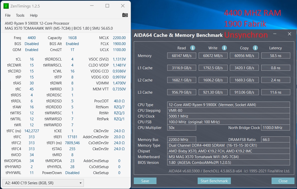

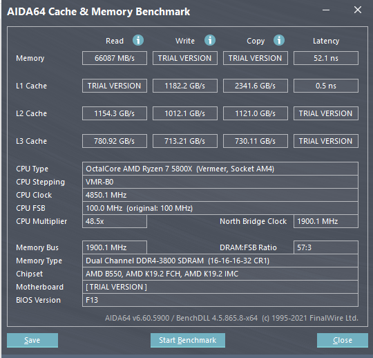

Ich kann 3800 MHZ und 1900 Fabrik Takt laufen lassen oder 4400 Mhz und 1900 Fabrik Takt...
Eine Sekunde...^^
Bin also an der Grenze angekommen wo es mehr Sinn macht Asynchron zu laufen ( bei meinem System jedenfalls )
Reaktionen: AffemitWaffel und therealcola
Ohne nen Benchmark lässt sich das nicht so sagen aber ich will dir deine Meinung nicht nehmen ich denke halt das der Bandbreiten Gain mehr ausmacht als die 3 NS Latenz vielleicht lieg ich auch falsch aber naja , größere Zahlen längerer Balken wirkt sich positiv auf mich auf.:p
Könnte nochmal 4533 MHZ testen wie weit man da mit trc runter kann aber später mal

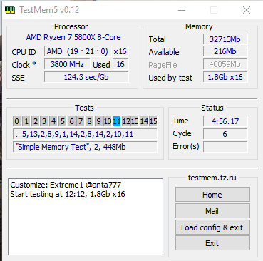

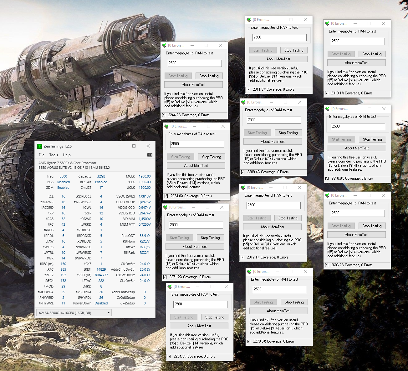

Hab wie von euch vorgeschlagen ProcODT auf 36,9 statt 40 ohm, VDDP und VDDG jeweils auf 0,900v und 0,950v runter, und die Spannung auf 1,45v hoch gestellt.
Da das nur minimale Veränderungen sind habe ich mich mental darauf eingestellt, dass ich noch weiter Hand anlegen muss aber es lief alles durch.

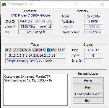

Über 2000% mit dem HCI Memtest
und zur Sicherheit nochmal 6 Durchgänge mit TestMem5 mit dem Anta777 config. Ich lasse es trotzdem noch ein paar Stunden weiter laufen.
Was mich besonders begeistert ist die Latenz. 52ms (vorher 54ms) sind der Hammer und ich hätte sowas niemals mit diesen Kits für möglich gehalten. Die Flare X sind ja auch nicht die besten Sticks. Ich könnte die auch noch auf 4000Mhz pushen, da ich keinen WheaLogger bekomme, aber meine Benchmark Werte werden schlechter. Was bringt mir mehr Schreib/Lesegeschwindigkeit wenn die Latenz darunter leidet. 3800Mhz scheint der Sweetspot für mein System zu sein.

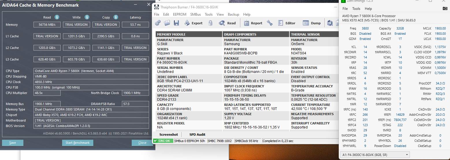

Wie kommt man bitte mit 2x16GB DR@1900Mhz auf 66GB im Read und 52ns bei AIDA ? :D

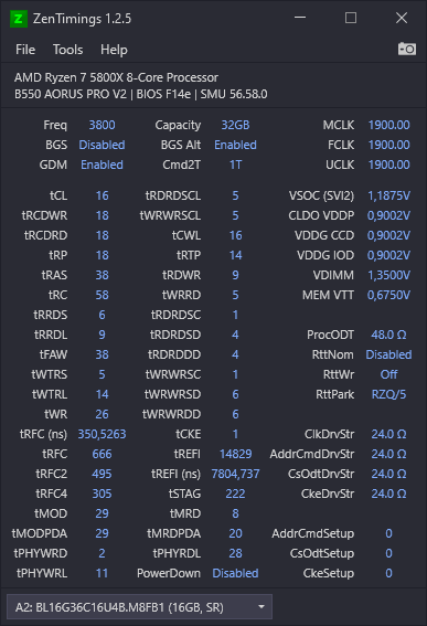

ich hab im Rechner auf einem B550 AORUS Pro V2 einen 5800x und 2 Riegel Crucial Ballistix BL2K16G36C16U4B - XMP @ DDR4-3600, CL16-18-18-38 bei 1,35Volt
Ich hab mir heute mal den Spaß erlaubt, beim Ram ein wenig OC zu betreiben und habe es nun scheinbar im ersten Schritt auf 3800MHZ, CL16-18-18-38 mit immer noch "nur"(?) 1,35 Volt geschafft, was mich allerdings auch schon überrascht. Ich bin eigentlich davon ausgegangen, dass ich den Riegeln etwas mehr Saft geben muss. Ansonsten scheint es stabil zu sein, hab ein paar Memtest Durchläufe laufen lassen, lief ohne weiteres durch.
Anbei mal ein Screenshot aus Zen Timings, damit ihr einen Überblick über die Werte bisher habt.
Jetzt, als erstes, die große Frage der Unsicherheit, habe ich etwas übersehen oder grundsätzlich falsch gemacht? Als nächstes, ist das für diese Crucial Riegel so erst mal normal, dass ich mit nur 1,35V auf den Takt komme? Und zu guter Letzt, wo sollte ich als nächstes beim Ram OC ansetzen / an welcher Stellschraube jetzt noch drehen, wenn möglich?

Du hast Micron E-Dies verbaut!
Geh auf 1,42V DRAM Spannung und stell die ProcODT auf 36,9Ohm alles andere manuell genau so wie du es in deinem Screenshot hast.
RttNom auf diable, RttWR Off und so weiter nichts auf Auto belassen. BGS disable, BGS Alt Enabled, TSME diabled.
Die Ohmwert und auch die Einstellung mit den 3 Nullen alles manuell.
VDDG CCD und IOD auf 1,050V. SOC auf 1,125V. Da bist mit 1,1875 schon sehr Stramm unterwegs :D
Dann kannst die folgenden Timings ändern.

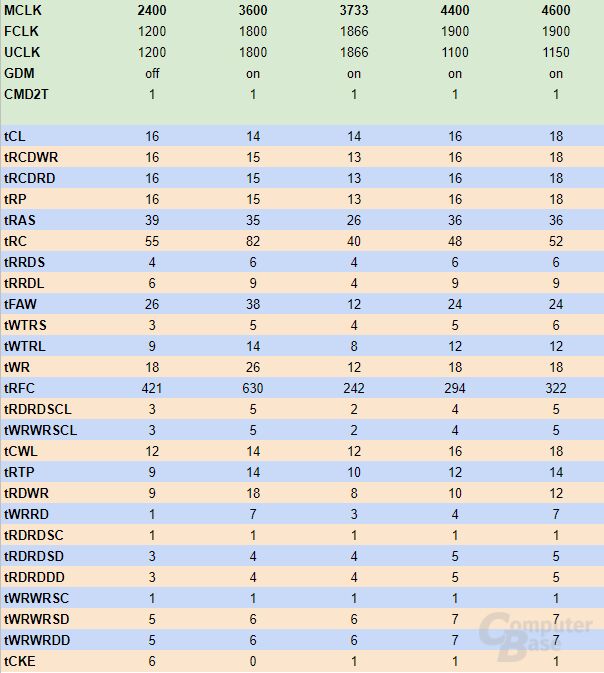

16 - 16 - 19 - 16 - 32 - 60 - 4 - 4 - 16 - 4 - 12 - 16
4 - 4 - 16 - 8 - 8 - 3 - 1 - 4 - 4 - 1 - 6 - 6 - 1
Die tRFC um die 300ns also irgendwo bei 570 für 3800MHz
Nochmal nix auf Auto belassen alles manuell einstellen, ganz wichtig.

Sind zwar 16Gbit Rev B bei dir, aber die verhalten sich extrem ähnlich beim OC.
tRP = tRCDRD setzen, dann sollte das mit den Profilen hinhauen.
Gigaschrott typisch solltest du die SOC mal reduzieren auf 1,1v. Keine Ahnung was GB sich da gedacht hat 1,2v als Standard einzustellen. Leben am Limit...
