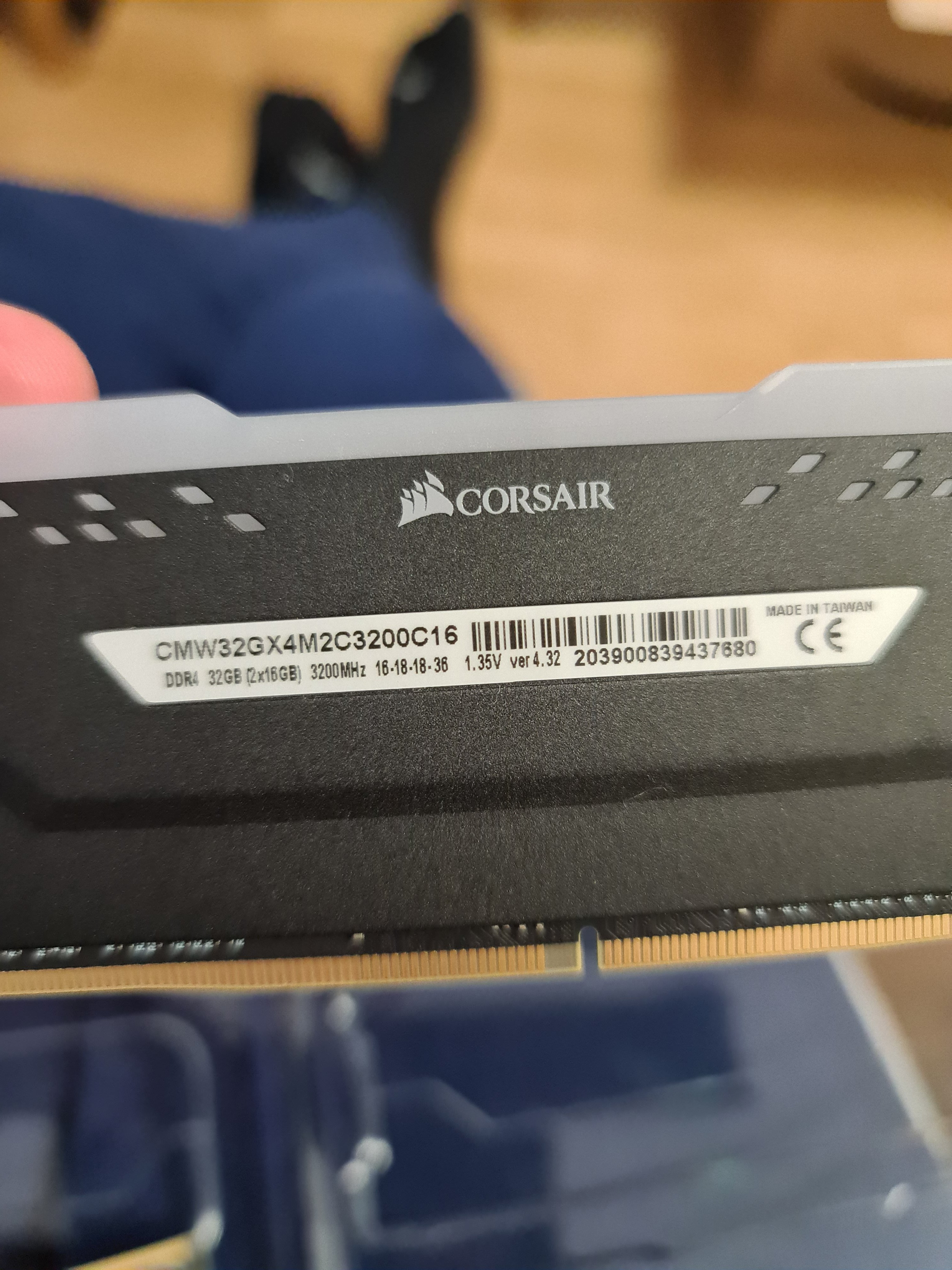

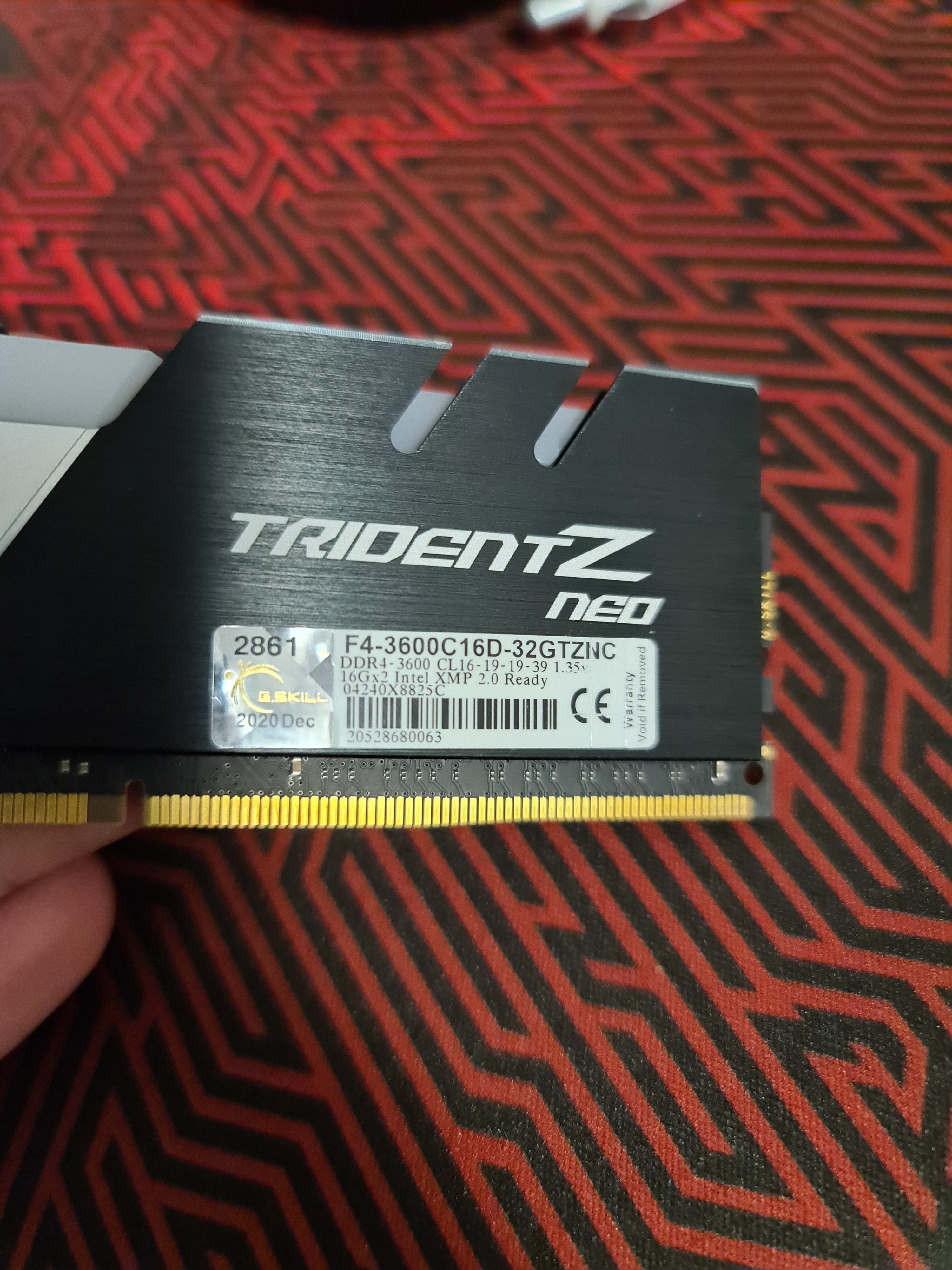

ZeroCoolRiddler schrieb:
Poste bitte mal von beiden Kits Fotos von den Stickern auf den Riegeln.
Dann sieht man genau welche ICs drauf sind und kann entscheiden was wohl besser klappt.
Bitteschön und danke dir <3

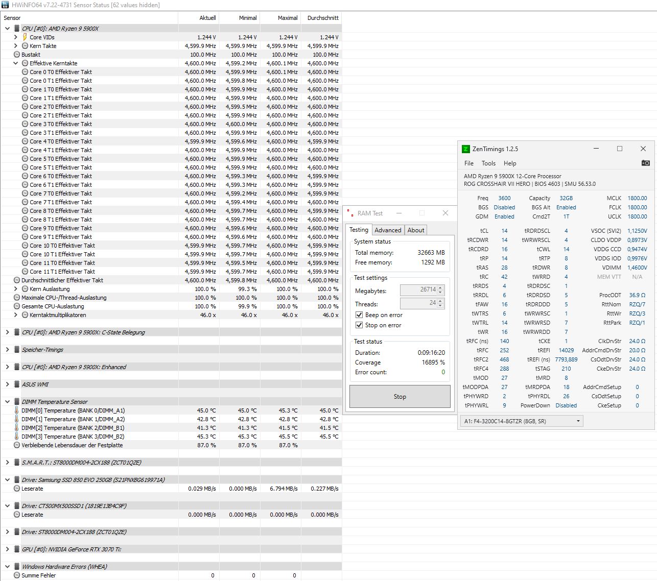

MehlstaubtheCat schrieb:
Hier ist dein Problem! Genau anders herum sollte man es machen :D
Dein Ram ist stabil aber deine Kerne sind es nicht, darum testest du dich damit zu tode.
Ich habe nochmal 4.6gh AC mit 3600Mhz getestet...sollte passen
Wo könnte ich jetzt noch tweaken wenn ich:
a: bei 3600mhz bleibe
b: unbedingt auf 3733/3800mhz will. mit CL14 wird das wohl nix
meanwhile werde ich mal die CPU stock laufen lassen und diese Timings mit 3733 probieren. vielleicht hast du ja Recht mit instabilen Kernen
wie sieht das aus mit DIMM Temperaturen. Welchen Bereich sollte man da nicht überschreiten? Möchte nicht unbedingt mit nem zusätzlichen Lüfter arbeiten müssen im Daily-Use
@Caramelito
Jep, nimm das Gskill Kit und schmeiss den Corsair weit weg.
Die CJR lassen sich typisch auf 3800 16-19-20 oder 16-20-21 bringen mit tRFC um 250-260ns, die Samsung C-Die können 3600 18-20-20 zb. Mit Glück. Ist nicht umsonst als Abfall verpönt. ;)
Reaktionen: cm87, Caramelito und WebBeat84

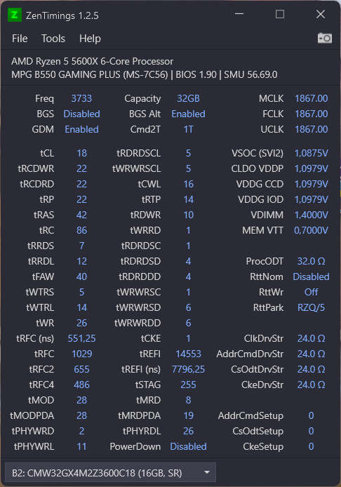

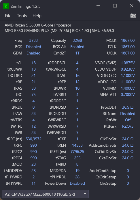

@WebBeat84
Lass mal nen Zentimings Screenshot von den 3733 da, dann sieht man evtl schon was nicht will.
Hier von beiden Riegeln.
Wieso bei dem einen der tRDWR bei 11 und beim anderen bei 10 ist weiß ich nicht.
Und leider sind sie nur SingleRank
Ja alles Auto außer manuell auf 3733 und IF auf 1866.
Bei 3800 mit 1900 IF bootet er aber irgendwann kommt Neustart oder Bluescreen.

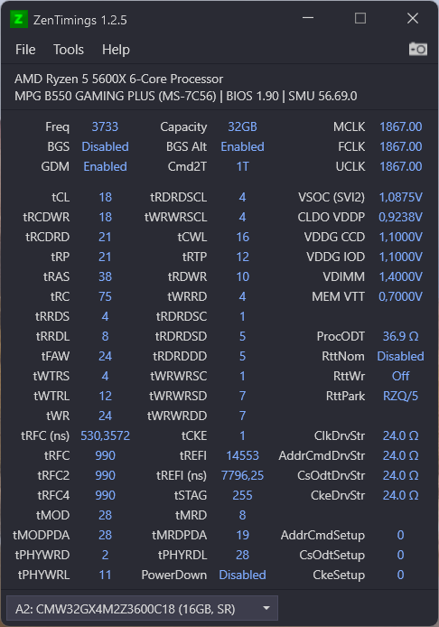

Versuch mal folgendes zu booten:
SOC 1,1v
VDDP 925mv
Vdimm 1,38v
ProcODT 36,9
RTT Auto
CADs Auto
tCL 18
tRCDRD 21
tRCDWR 18
tRP 21
tRAS 38
tRC 75
tRRDS 4
tRRDL 8
tFAW 24
tWTRS 4
tWTRL 12
tWR 24
tRDRDSCL 4
tWRWRSCL 4
tRFC 990
tCWL 16
tRTP 12
tRDWR 10
tWRRD 4
tWRWRSC 1
tWRWRSD 7
tWRWRDD 7
tRDRDSC 1
tRDRDSD 5
tRDRDDD 5
tCKE 1
Reaktionen: WebBeat84
Also die Timings funktionieren, allerdings auch nur bei 3733, bei 3800 direkt neustart.
Muss sagen, mit den Timings hab ich bessere Werte in Benchs. Teste aber noch weiter. Aber danke, die sind schon mal besser als die Standard Timings :)

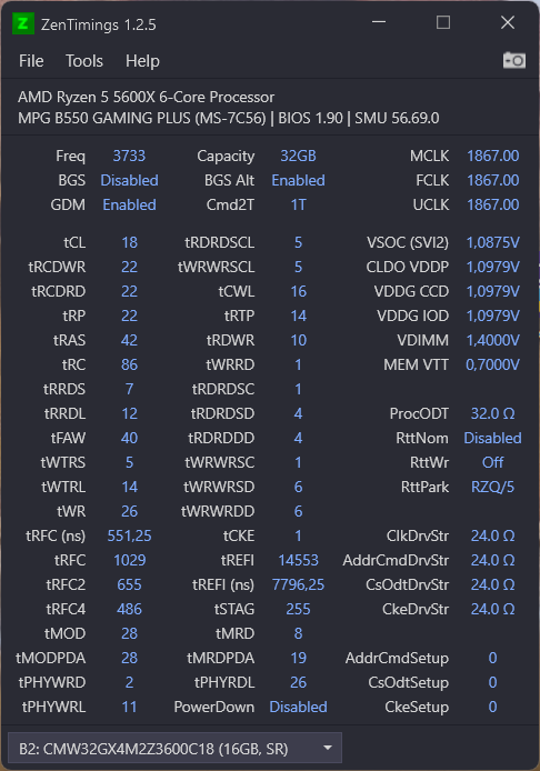

Schau mal auf dem Discord rein, dann versuchen wir mal da was auszuloten. Vielleicht auch mal bei 3800. ;)
