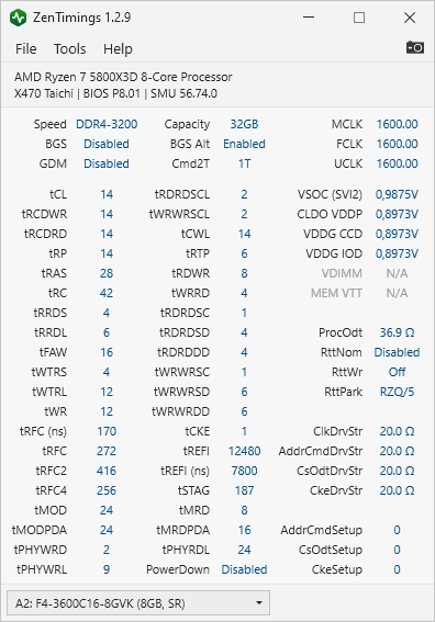

8/4 läuft @ 1.35 Vdimm.
8/3 verursachte während des Bootens einen Freeze.
Okay.SeniorY schrieb:da würde ich dann mal Karhu und TestMem mit AntaExtreme oder 1usmusv3 testen.
Karhu & TM5 Anta Extreme777 sind bereits vorhanden.
Nun wird ausgiebig getestet.
Vielen Dank & Grüße !!
Tanzmusikus
Fleet Admiral
- Aug. 2010
- 12.316
Karhu lief mit über 13.000% fehlerlos durch.

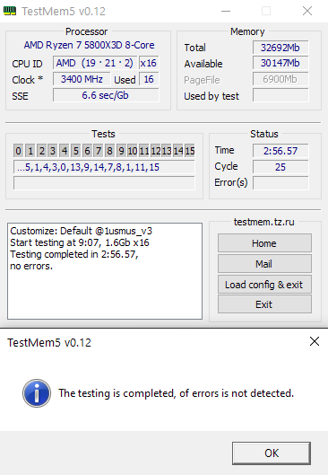

TM5 1usmus V3 ergab einen Fehler "State = 7" nach einigen Stunden.
Scheint ein CAD_BUS noch nicht optimal zu sein ... oder tRFC zu niedrig.
Tanzmusikus
Fleet Admiral
- Aug. 2010
- 12.316
Habe tRFC 272 gewählt.
Test mit TM5 1usmus_v3 nun erfolgreich abgeschlossen.
Teste demnächst noch ein paar Spiele.

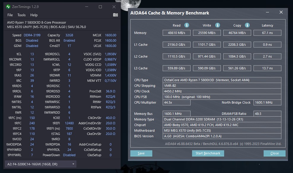

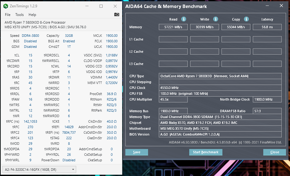

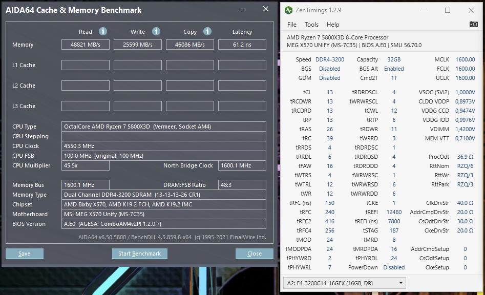

da ist noch Luft nach oben. B-Die schafft meistens 142ns. Dann braucht es etwas mehr VDimm. Ca. 1.43v-1.46vTanzmusikus schrieb:Habe tRFC 272 gewählt.
*SCL 2 hat bei mir keinen Unterschied zu 4 gemacht.
Wenn bei Dir GDM Off stabil ist, kannst du jetzt auch tCL ungerade laufen lassen.
Die 3200C14 gebinnten B-DIe verhalten sich alle sehr ähnlich, haben aber durchaus hier und da mal leichte Schwächen. Meine schwächeln z.B. etwas bei tRDWR.
Als ich mir den 5800X3D geholt habe, hab ich auch mal 3200C13 getestet bin am Ende aber wieder zurück auf 3800C15. Auch der X3D profitiert davon. X3DThread

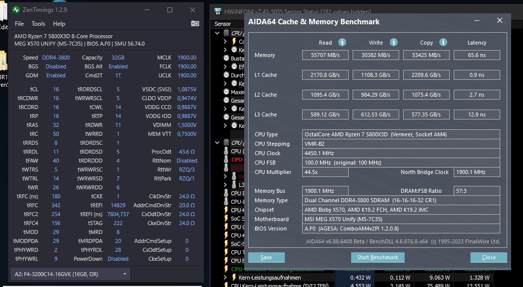

SeniorY schrieb:da ist noch Luft nach oben. B-Die schafft meistens 142ns. Dann braucht es etwas mehr VDimm. Ca. 1.43v-1.46v

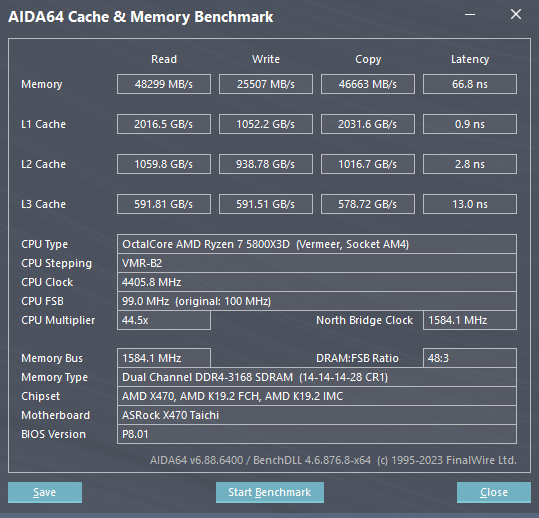

Sind die AIDA Werte im Angesichtern Modus entstanden?
Bei mir sieht es nämlich mit t deinen Werten bei der Latenz nicht so berauschend aus.
Und mit 3800MHz will meiner einfach nicht stabil laufen oder zum Teil nicht mal der PC ordentlich booten. Wobei ich bei mir ComboStrike auf 3 haben und PPT auf aktuell 96 eingestellt ist.
die sind im normalen Betrieb. Hab dabei aber alle Programme geschlossen und ein recht schlankes Windows 10. Da laufen dann laut Taskmanager ca 75 bis 80 Prozesse. Ein frisches Win10 liegt da so bei 140 bis 160 wenn ich mich richtig erinnere. Und das wirkt sich schon bei der Messung auf die Latenz aus.GrenSo schrieb:Sind die AIDA Werte im Angesichtern Modus entstanden?
Der abgesicherte Modus ist aber gut, um zu gucken ob es passt.
hast du hier schon mal einen ZenTimings reingestellt?GrenSo schrieb:Und mit 3800MHz will meiner einfach nicht stabil laufen
auch gut möglich, dass das nicht 100% stabil ist.GrenSo schrieb:ComboStrike auf 3

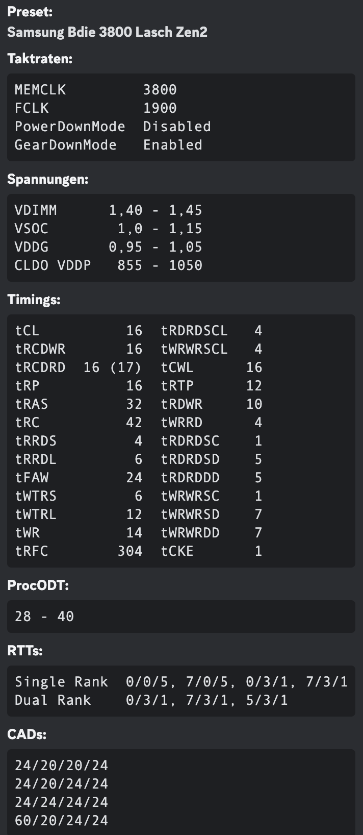

Noch nicht mit 3800MHz. Hatte es mal mit den folgenden Werten versucht, die ich mir anderweitig zusammensuchte und, wenn auch nicht mehr aktuell, mich am DRAM Calculator orientierte.SeniorY schrieb:hast du hier schon mal einen ZenTimings reingestellt?
Damit lief zwar der PC augenscheinlich, aber eben nicht stabil. AIDA Stabilitätstest stoppe nach unterschiedlichen Zeiten und ABSOLUT @anta777 warf Fehler aus, die ich aber nicht mehr im Kopf habe.

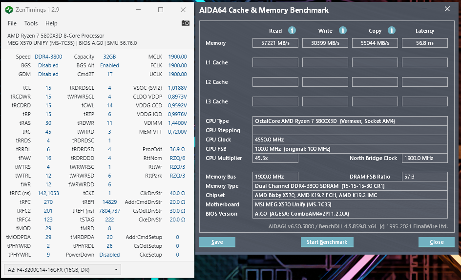

RAM Module sitzen in A2/B2? Die Primärtimings sollten eigentlich laufen. Die Subs sehen aus wie alles auf AUTO.
1.5v sind viel zu viel für die Timings. 1.42v bis 1.45v langen da dicke. Und wenn der X3D keinen IF1900 mag, dann probiere es mit 3733/1866.

Also die Riegel sitzen schon in den richtigen Slots. Zu Beginn hatte ich beim Unify eines der vordefinierten Tryyprofile für 3800 versucht, die Werte ausgelesen, fest einstellt und mich bei den Timing langsam runter getastet. Inwieweit ich da auch an den Sub's dran war, kann ich dir so nicht mehr sagen.SeniorY schrieb:RAM Module sitzen in A2/B2? Die Primärtimings sollten eigentlich laufen. Die Subs sehen aus wie alles auf AUTO.
Die Spannungen setzte ich bei den ersten Versuchen immer recht hoch an und wenn ich eine stabile Kombination gefunden habe, gehe ich langsam und Stück für Stück runter.SeniorY schrieb:1.5v sind viel zu viel für die Timings. 1.42v bis 1.45v langen da dicke. Und wenn der X3D keinen IF1900 mag, dann probiere es mit 3733/1866.
Dass zumindest mein X3D mit 1900 ein Problem habe, glaub eich auch allmählich, da es auch mit diesen Timmings, aber höherem RFC, nicht ohne Fehler im TM5 ging. Habe auch schon 3733 versucht und bekam dann in TM5 ebenso Fehler. Schlussendlich hatte ich dann meine Riegel auf 3600 betrieben.
