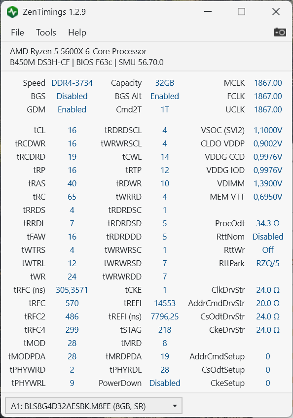

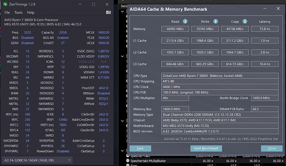

Könntest Du mir bitte sagen welche?cm87 schrieb:Anhang anzeigen 1353017
Entspann paar Timings und zieh die anderen dafür an
Danke
GrenSo
- Apr. 2020
- 455

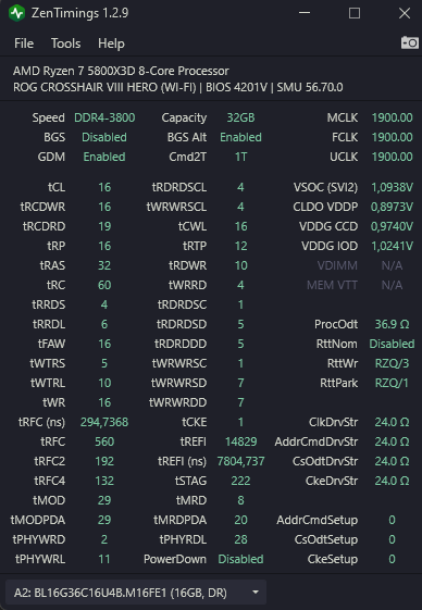

Was hat man mit dem Setup so für Durchsätze?
tRC auf 60Tobse80 schrieb:Könntest Du mir bitte sagen welche?
Danke
tRAS auf 32
dafür
tRRDS auf 4
tRRDL auf 6
tFAW auf 16
tWTRS auf 5
Rest passt

cm87 schrieb:Ergänzung ()
tRC auf 60
tRAS auf 32
dafür
tRRDS auf 4
tRRDL auf 6
tFAW auf 16
tWTRS auf 5
Rest passt
Werd ich später testen, Danke

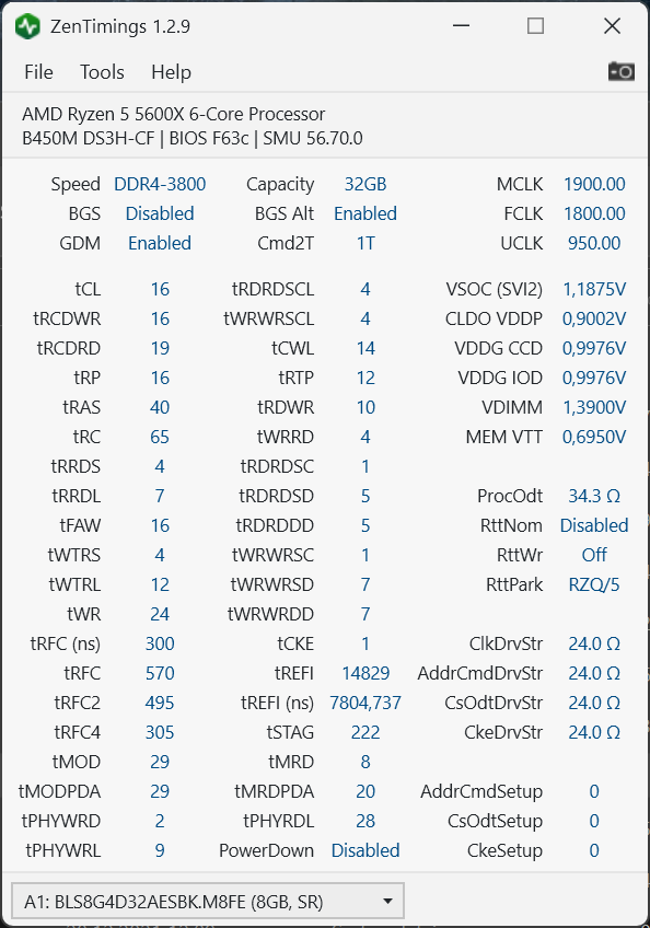

@cm87 Danke dafür. Nachdem ich jetzt bei mir die Spannung etwas abgesenkt habe, bin ich mit meinen jetzigen Werten eigentlich ganz zufrieden. Nur die Latenz hat minimal gelitten, aber das ist für mich in dem Rahmen okay. Daher denke ich, dass ich wohl, gerade durch Nutzung von Kombo Strike bzw. UV, meine Riegel nicht auf 3800 bringe, sondern auf 3733 belasse. Ggf. schaue ich, dass mit dem RFC noch etwas tiefer kommen.
Zum Vergleich habe ich auch noch mal die Werte der Riegel mit aktiven XMP und meinen lange benutzen 3600 angehängt.
XMP mit 3200:
3600:
XMP mit 3200:
3600:
kann auch an den Hintergrundprozessen liegen, dass die Latenz höher ausfällt - am besten kann man das im abgesicherten Modus nachstellen - wenn da einiges um, dann weißt, woran es liegt. Bei 3733C14 solltest ein wenig tiefer bei der Latenz liegen. Aber im Alltag macht das natürlich das Kraut nicht Fett.

Bin nun doch nicht mehr zum testen gekommen mit den alternativen Timings.
Hatte heute früh auf Discord gelesen, das man den 3800 Mix für die 3733er nehmen kann/probieren soll.
Diese sind nun ohne Probleme durchgelaufen. Zumindest funktioniert etwas
Werden wohl nicht soo schlecht sein!?
Nächstes WE werde ich die 3733 scharfe Timings wieder in Angriff nehmen

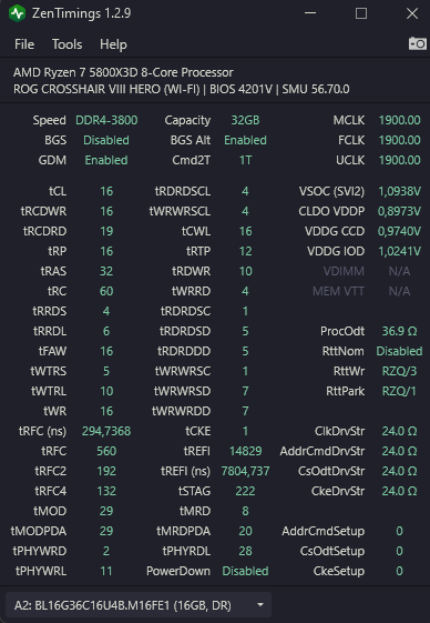

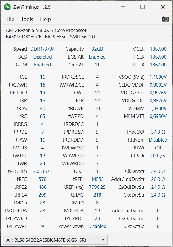

Ich hab es jetzt mal mit RAM OC versucht. Aus der Anleitung für Micron E-Die habe ich die Einstellungen "Der Mix (guter Kompromiss) 3800 1,38-1,39v" genommen. Es scheint Stabil zu sein, aber ich habe noch 2 Fragen.
1.Einige Einstellungen wurden nicht erwähnt, die habe ich alle auf Auto gelassen. Hier die Liste, was auf Auto steht.
tRFC2
tRFC4
tRCPAGE
Command Rate(tCMD)
Gear Down Mode
unter CAD Bus Setup Timing: -AddrCmdSetup -CsOdtSetup -CkeSetup
Ist das so richtig, dass dies alles auf Auto bleibt ?
2.Die SOC Spannung kann ich bei meinem Board nur mit einem offset im Plusbereich einstellen, also nicht undervolten. Das Board stellt automatisch auf 1.2V,eben so die VDDG CCD ist höher, als in der Anleitung empfohlen, kann das so bleiben ?
tRFC2
tRFC4
tRCPAGE
Command Rate(tCMD)
Gear Down Mode
Hardy72
- Aug. 2020
- 611
Durch aktivieren des Gear Down Mode wird Command Rate automatisch auf 1 gestellt. Die anderen oben genannten Einstellungen (TRFC2 usw.) habe ich auch auf AUTO.Anon3716 schrieb:Ist das so richtig, dass dies alles auf Auto bleibt ?
Was nicht passt ist der Takt. Der Speicher läuft momentan asynchron und das kostet viel Leistung, welche das RAM OC eigentlich bringen soll.
Da muss 3x 1900 stehen. Ich kenne mich im Gigabyte-BIOS nicht aus, bei mir (MSI) gibt es eine Einstellung UCLK DIV1 Mode, da dann UCLK == MEMCLK einstellen und FCLK auch auf 1900 stellen.
Für dein MB gibt es eine neuere BIOS-Version F64a mit AGESA 1.2.0.8. Falls du das aktualisieren willst, erst Update, dann RAM OC, sonst kann passieren, dass die jetzigen Einstellungen mit der neuen Version nicht laufen und du kannst von vorn anfangen.
Zu den Einstellungen der Spannungen bei Gigabyte kann ich leider nichts sagen. ZenTimings sieht bei mir momentan so aus:
RAM läuft bei mir mit 3733MHz da mein 5700X das berühmte 1900MHz IF-Hole hat. Falls das bei dir mit FCLK 1900 auch nicht startet, mit dem Takt eine Stufe runtergehen.
