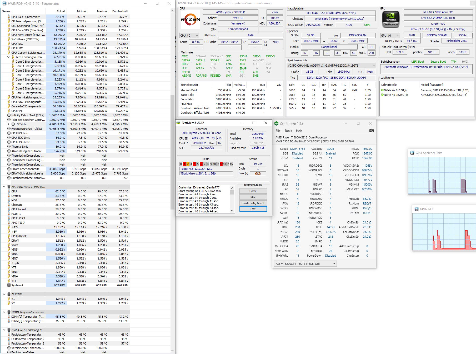

Das sieht doch mal nicht so schlecht aus. Ich habe die Timings aus deinem ersten Post verwendet...
- tWRRD: 1 funktioniert nicht, CMOS reset war notwendig. 2 funktioniert.
- tRFC2 und tRFC4: ?? Ich habe die Werte mit dem selben Verhältnis wie im XMP Profil errechnet... Keine
Ahnung ob das richtig, wichtig oder überhaupt relevant ist...
- RTT: Keine Ahnung was ich da im BIOS einstellen muss
PS: Bei Testmem5 hat das Daten sharen von HWinfo nicht mehr funktioniert (12h Limit) und meine Caselüfter haben runtergedreht... Die Temperatur der Dimms stieg bis auf 67 Grad an... ohne crash... Bei Karhu war die Temperatur ca. 55-57 grad... Mein Set scheint nicht so Temperaturempfindlich zu sein. Man liesst ja überall 50 grad wären böse für die Stabilität.
PPS: Was ist denn dein Beruf? :) Arbeitest du bei einem Memory Hersteller in der Entwicklung oder so? :D
Reaktionen: CyborgBeta
tRFC2 und tRFC4 kannst auf 280 setzen
Die RTT kannst auch so lassen.
tWR mal auf 12 und tRTP 6 versuchen
Beide SCL auf 2
Die tRP mal mit 13 und 12 versuchen, dann aber tRC neu anpassen.
tRP+tRAS =tRC
tRCDWR runter 12, 10, 8 versuchen. 8 geht sehr oft noch!
Wenn das alles getestet ist!
Dann die DRAM Spannung runter so das Karhu nicht mehr durchläuft, dann eine stufe wieder hoch!.
Dann passen wir noch CCD und IOD an dann bist "Fertig"!

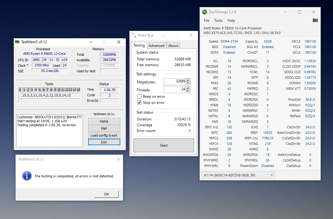

Nein ich habe nicht beides gleichzeitig durchgeführt. Vielen Dank für deine Hilfe. Ich muss später daran weitermachen aktuell habe ich keine Zeit.
Stand Jetzt:
Reaktionen: MehlstaubtheCat
das sieht schon richtig gut aus!
Reaktionen: Nechen und Envoy

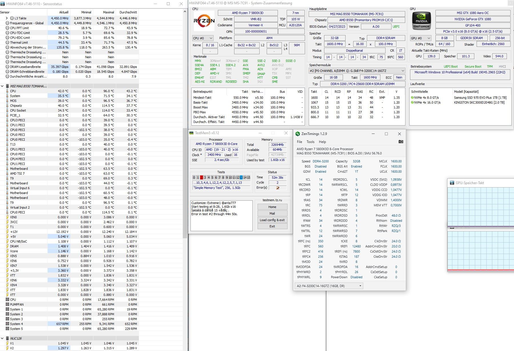

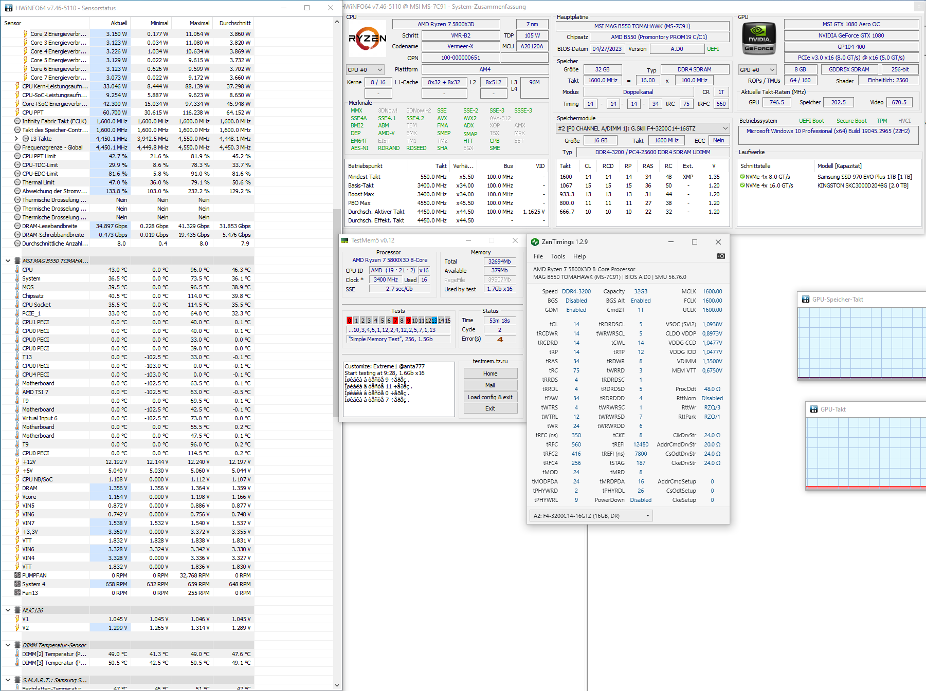

ich möchte gern auf Eure Erfahrungen zurückgreifen, da ich etwas Unterstützung brauchen kann.
Ich habe mir einen gebrauchten 5800X3D und dazu ein ebenfalls gebrauchtes Kit GSkill F4-3200C14D-32GTZ gekauft.
Aktuell tue ich mich beim RAM OC etwas schwer und bin unsicher ob ich etwas fundamental falsch mache, die Hardware sich untypisch verhält oder einen Defekt hat.
Im ersten Schitt hatte ich nebenan im 5800X3D-Thread von @MehlstaubtheCat nachgefragt, denke aber, dass ich hier erstmal besser aufgehoben bin.
Der Vollständigkeit halber hier die Posts von nebenan:
Nechen schrieb:
erstmal vielen Dank für die unzähligen interessanten Beiträge, schon echt beeindruckend, was ihr da alles ausprobiert, im Speziellen auch an @MehlstaubtheCat als Initiator und für die Übersicht.
Ich bin Umsteiger vom 3700X mit E-Dies und habe den heute als E-Die Leitfaden verlinkten Post als Hilfestellung bekommen. Mein damaliges Ergebnis (was ich schienbar nie gepostet habe) lief immer tadellos, danke nochmal dafür!:D
Irgendwie haben mich jedoch B-Dies gelockt, sodass ich dem Vorbesitzer neben einem gebrauchten 5800X3D auch ein Kit F4-3200C14D-32GTZ abgenommen habe. Dazu gab es noch ein defektes ASRock B550 ITX Board.
Beim Vorbesitzer hat das Set Probleme gemacht, was er auf das Board zurück geführt hat (teilweise kein Boot, instabil schon bei Windows-Installation).
Mein alter 3700X und die Ballistix 3200 CL16 2x16 GB laufen mit XMP geladen jedoch völlig problemlos auf dem "defekten" Board.
Mit meinen bisherigen E-Dies Ballistix 3200 CL16 2x16 GB (XMP geladen) läuft der 5800X3D auf meinem B550 Tomahawk ebenfalls tadellos. Anta777 Extreme und Absolut sind ohne Fehler.
Der Vorbesitzer hat keine RAM-OC betrieben, allerdings das XMP geladen. Aufgrund seiner Probleme habe ich das ebenfalls getan und auf meinem Board mit dem 5800X3D mal Anta777 Extreme und absolut bemüht.

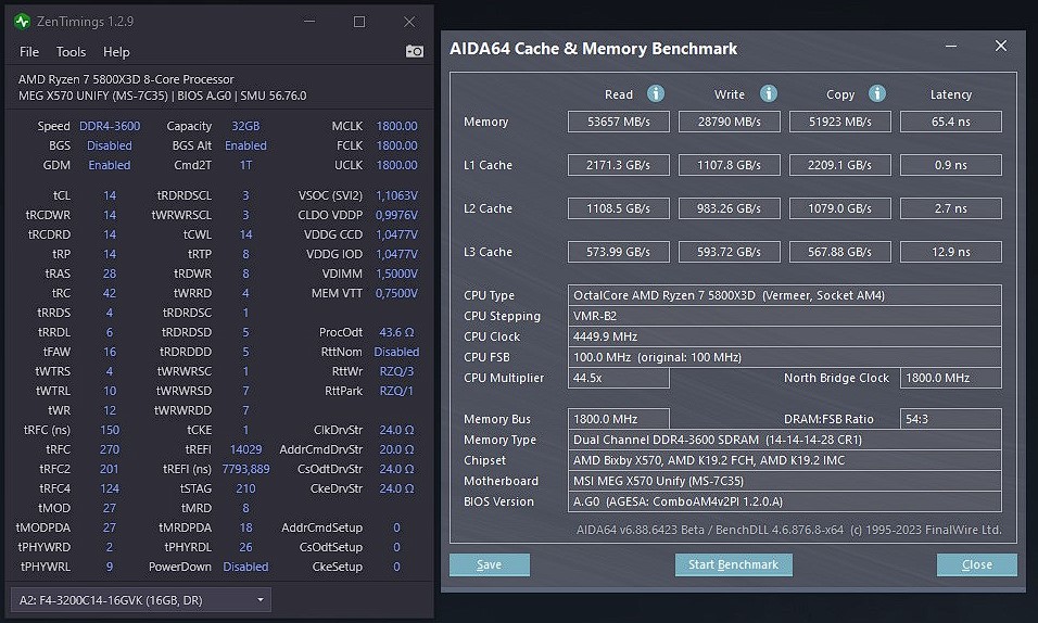

Leider bekomme ich Fehler, die auch mit einer Spannungserhöhung um 0,05 V auf 1,4 V (BIOS) nicht verschwinden.
Seht selbst:
Im BIOS ist aktuell nur Kombostrike auf -3, sonst alles auf Auto.
Was meint Ihr, hat der RAM Probleme beziehungsweise einen Defekt?
Ich möchte diese Frage gern klären, bevor ich an Detailoptimierungen wie das RAM OC gehe.
Ich freue mich über euren Input, vielen Dank im Voraus.

Folgendes habe ich zwischenzeiltich getestet:
  • CMOS-Reset
  • MemTest86 direkt nach Reset: fehlerfrei
  • MemTest86 nach Reset+XMP geladen: fehlerfrei
  • Nach Reset+XMP geladen TM5 Anta777 Extreme1: 18 Errors (leider geschlossen nach Testende, daher kein Screenshot)
Und jetzt, VDIMM erhöhen und nochmal testen?

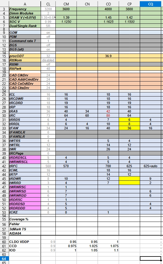

MehlstaubtheCat schrieb:
@Envoy
Da bist aber noch Meilenweit vom Optimum entfernt!
Da muss ich gleich mal was zusammen schreiben für dich.
Braucht aber ein paar Minuten :D
Edit:
Als erstes XMP aus und manuell 3733MHz 1866MHz eingeben!
tCL 14
tRCDWR 14, kannst mit 12,10 und 8 testen
tRCDRD 15, selten geht 14
tRP 14, selten geht 13 oder 12
tRAS = 2 x tCL 14, also 28, selten geht dann noch 26
tRC = tRP + tRAS also 14 + 28 = 42
tRRDS 4
tRRDL 4
tFAW 16
das wäre optimal
tWRTS 4
tWTRL 8
wenn das nicht geht 4,10 oder 5,12
tWR 12 geht zu 85%, 10 geht zu 65%
hier starte ich immer mit 16 zum Anfang und gehe dann 14, 12, 10 testen
tRDRDSCL 3, geht immer 2 wäre optimal
tRWRWRSCL 3, geht immer 2 wäre optimal
tCWL = 1x tCL oder tCL - 1 testen, Start mit 14
tRTP = tWR : 2
Also, tRTP 8 bei 16, 7 bei 14, 6 bei 12, 5 bei 10
tRDWR 8, wäre gut 10 ist "normal"
tWRRD 1, wäre gut 3 ist "normal"
8,2 geht auch sehr oft und gut
tRDRDSC 1
tRDRDSD 4
tRDRDDD 4
tWRWRSD 6
tWRWRSD 6
tCKE 1
tRFC 280 zum Start
Das Problem ist das kann man nicht sauber testen ob man zu tief ist.
Bei 3733MHz ist 261 meist schon "drüber" aber in seltenen Fällen machbar.
VDIMM: 1.5V wird später wenn alles Stabil ist noch gesenkt! Nein ist nicht zu viel!
VSOC: 1.125V kannst lassen
VDDP: 0,950V (0,900-0,950 ist optimal, drüber wird es instabiler)
VDDG CCD: 1.000V kannst mal so belassen
VDDG IOD: 1.050V kannst mal so belassen
Alles von Auto manuell einstellen!
ProcODT auf 36.9 Ohm
54000MB+ eher 55000MB+ Read
54000MB+ Write
56000MB+ Copy
56-58ns Latenz
Da solltest raus kommen!
Viel Spass beim Testen!
BTW, B-Dies sind meine Lieblinge...

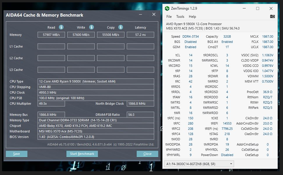

Mit 14-14-14-28 und den Startwerten aus Martins Post (also nicht "gut" oder "optimal") den fehlenden Werten aus den Posts von @Envoy bekomme ich im Anta777 Extreme1 binnen einer Minute >100 Fehler und sofort Bluescreens. Aber auch mit entschärften Haupttimings 16-16-16-36 und sonst unveränderten Timings bin ich weit weg von Stabilität:
Mache ich etwas fundamental falsch oder stimmt hier etwas nicht?
Über Hinweise zum weiteren Vorgehen freue ich mich sehr. Danke!

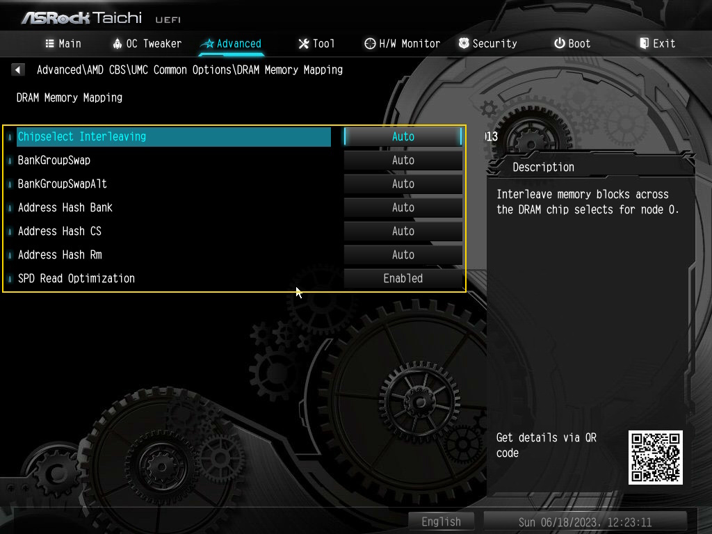

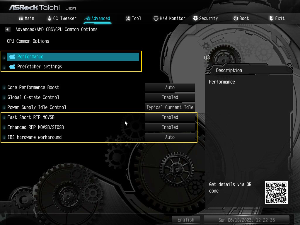

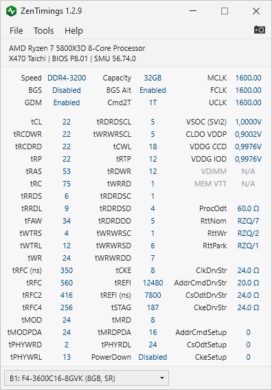

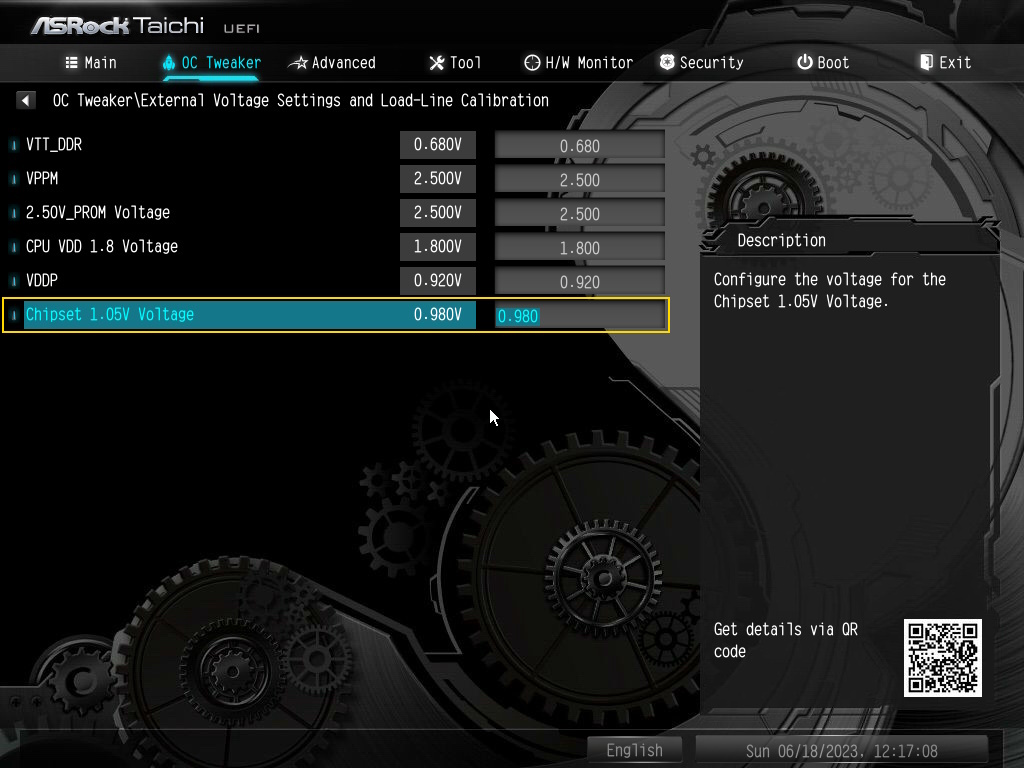

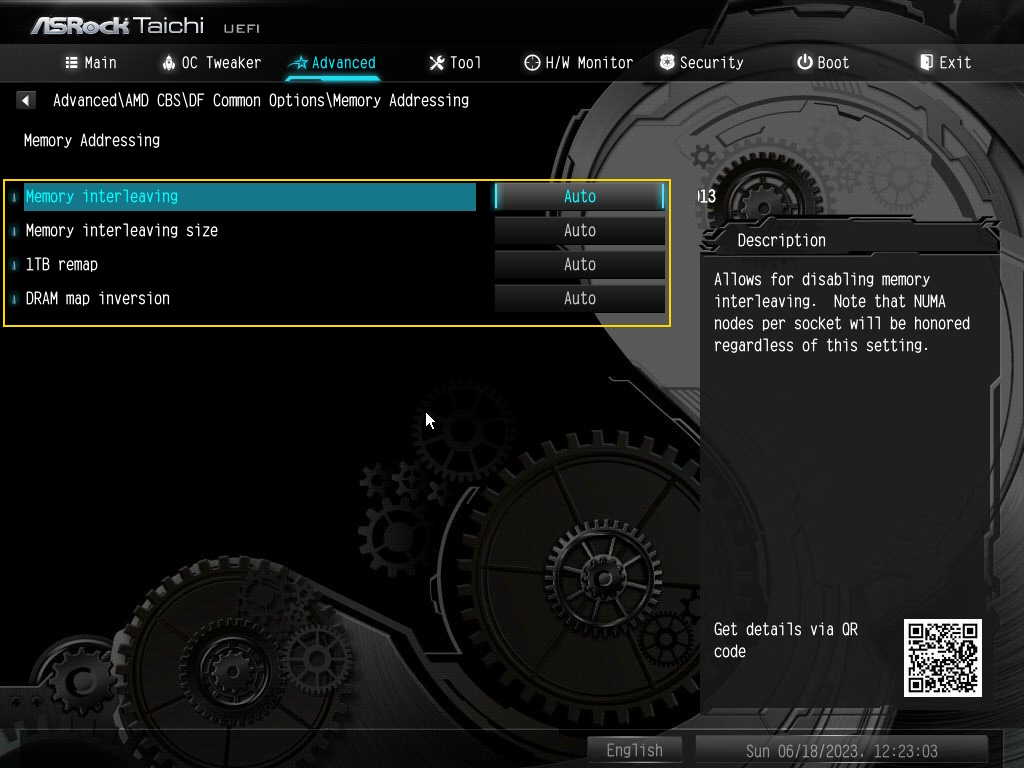

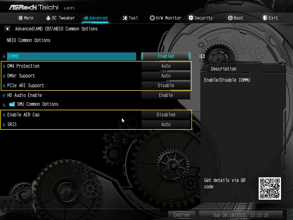

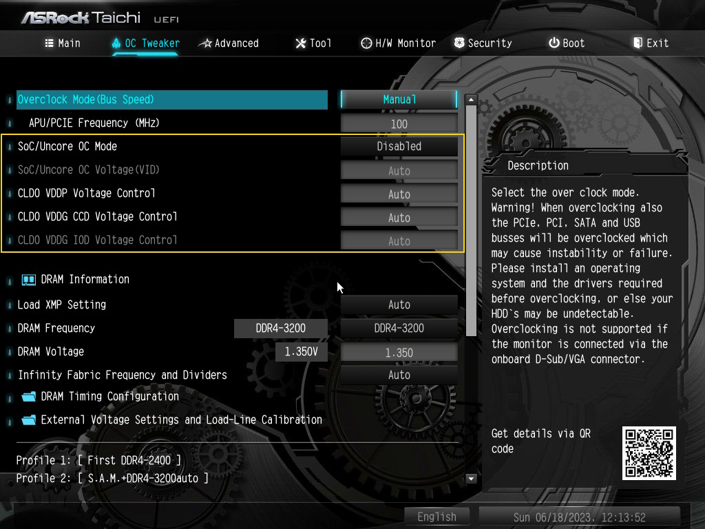

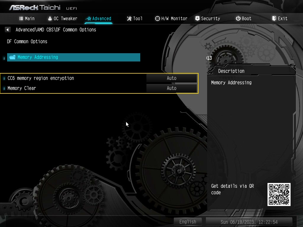

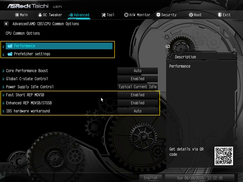

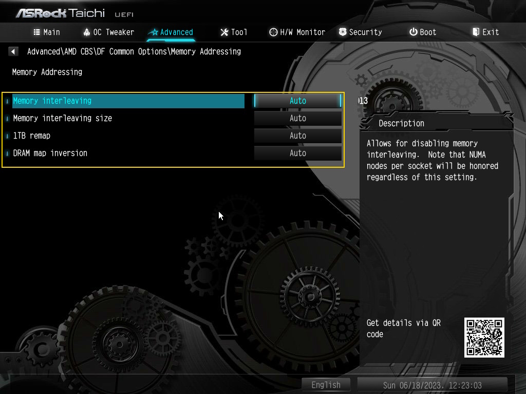

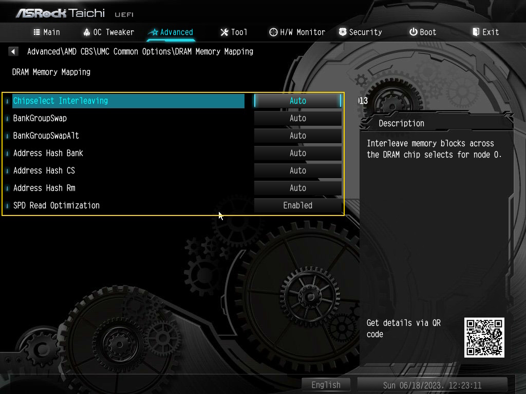

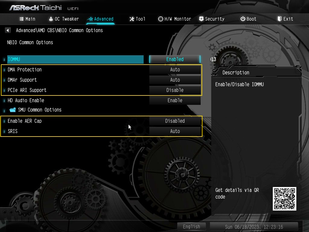

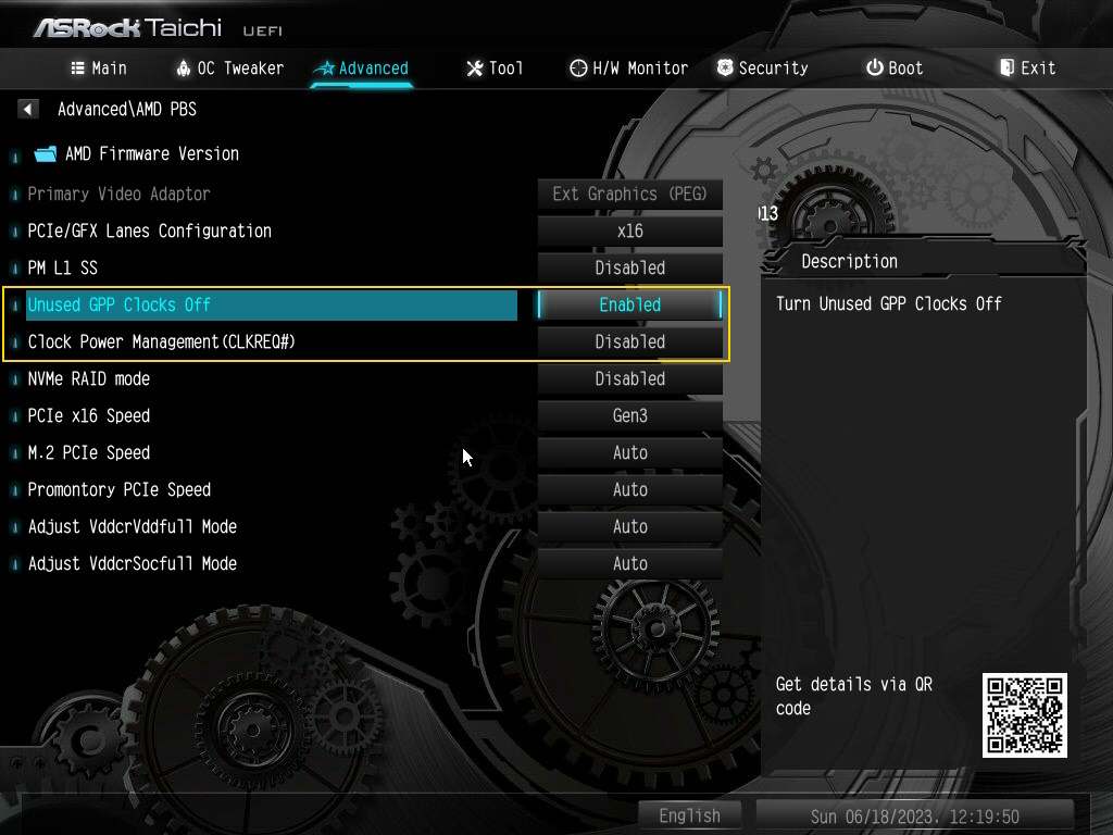

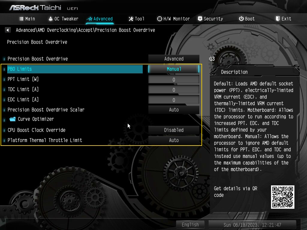

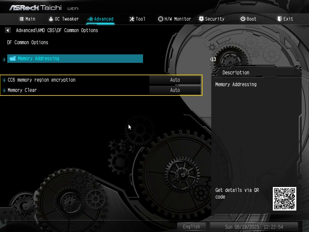

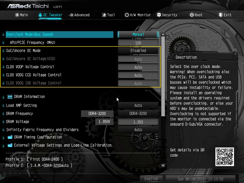

Hi allerseits,
habe nun endlich (m)einen R7 5800X3D.
Läuft grundsätzlich erstmal stabil mit 8.01er UEFI-Version auf einem X470 Taichi mit DDR4-3200 CL 22 (Auto).
Benötige Hilfe beim:
1. Einstellen geeigneter UEFI-Optionen,
2. dem RAM-OC auf DDR4-3200 CL14 (oder 3600 CL 16) sowie ggf.
3. für Curve Optimizer.
RAM ist 4x 8GB "G.Skill F4-3600C16D-16GVK" (SingleRanked Samsung B-die).
Interessanterweise setzt das UEFI im Auto-Modus Bank A1+A2 auf tRDWR=11 sowie B1+B2 auf tRDWR=12.
Wäre dies beim manuellen OC irgendwie von Relevanz? (Ich vermute mal eher nicht.)
Von den UEFI-Optionen mache ich noch Screenshots ...
Edit:
Die UEFI-Optionen befinden sich im Anhang und sind orange markiert.

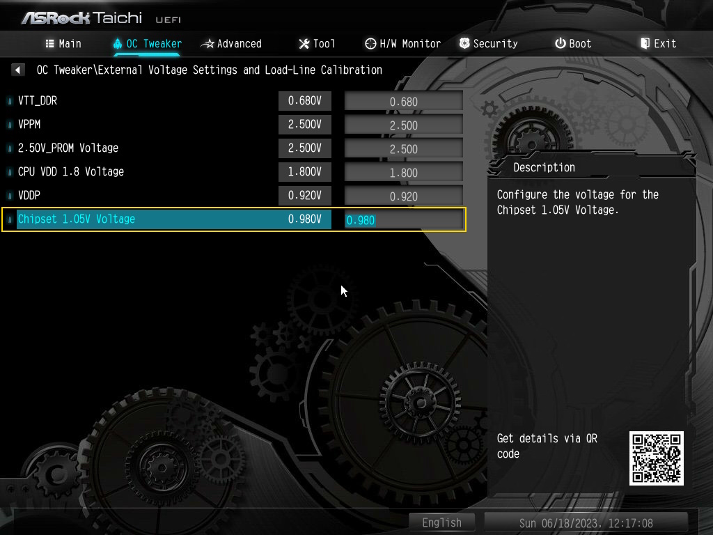

Die "Chipset 1.05V Voltage" hatte ich zuvor mit dem R7 2700X auf den Wert "0.9875V" eingestellt.
Hab's mit dem X3D erstmal minimal höher als zuvor eingestellt, da der Wert vermutlich Board- und CPU-abhängig ist.
Habt ihr Tipps, was dort wann Sinn macht?
Grüße

Da müssen wohl die Profis ran.
Was du aber versuchen kannst ist das XMP zu laden und auf Stabilität testen. Falls das nix wird bei geladenem XMP auf 3200 runter und nochmals testen.
Einfach als erste Station.
Mit Feintuning und gut VDIMM ist da wohl 3600 mit annehmbaren Timings locker drin.
Man möge mich korrigieren, aber da es SingleRank Riegel und B-Die sind ist eine Vollbestückung nicht so schlimm.
Hab hier ein paar Infos zu den UEFI-Einstellungen gefunden:
https://www.computerbase.de/forum/threads/cpu-und-bios-guide-fuer-ryzen-3000-und-aelter.1911429/
insbesondere: https://drive.google.com/file/d/1lFlupjTL6N-RaZVJRFp5tzTLrMiG8BDi/view?usp=sharing
Ersteres (XMP 3600 Auto) war bisher nicht bootbar.
Zweiteres ist aktiv (wobei XMP - aus Erfahrung - von mir komplett ignoriert wurde, also manuell gesetzt).
Ja, Vdimm habe ich bisher konservativ auf 1.35V gehalten, da der RAM bisher Temps ab ca. 50°C nicht mochte.
Ich könnte also testweise mal etwas mehr drauf geben.
Maldiel schrieb:
Man möge mich korrigieren, aber da es SingleRank Riegel und B-Die sind, ist eine Vollbestückung nicht so schlimm.
Zumal das X470 Taichi kein "Daisy Chain", sondern "T-Topology" besitzt. Das ist mir bekannt.
Mal schauen, was mit dem neuen X3D-Prozessor geht ...

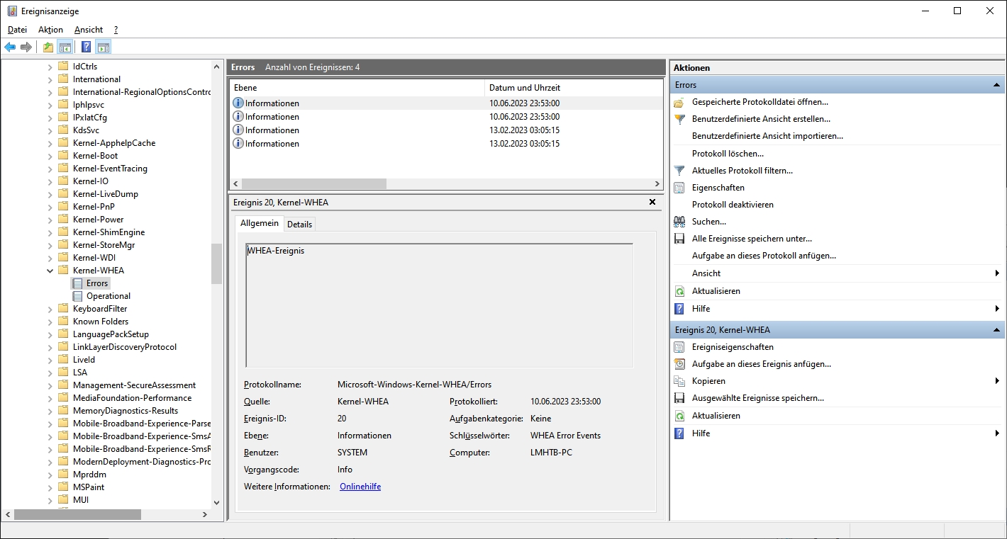

Hi,
ich dachte ich hätte vor zwei Jahren einen stabilen RAM OC hinbekommen, mit Karhu usw. getestet, doch ich hatte 2 Abstürze beim D4 zocken gestern und vorgestern mit dem gleichen bluescreen: WHEA uncorrectable hardware errors BSOD... (Beim ersten dachte ich, es könnte die Temperatur gewesen sein, gestern jedoch war es viel kühler im Raum.)
Hat wer 'ne Idee was ich versuchen kann? (Karhu spuckt immer noch keine Fehler, und ich hab letztens einen Monat PoE Liga gezockt ohne Abstürze/Fehler, sodass ich eigentlich immer noch auf Temperatur tippen würde)
Mein RAM-OC (nie min-maxed btw):
In der Ereignis-Anzeige habe ich nur folgende Einträge (die wären wahrscheinlich nie aufgefallen):
tippe da eher auf den CurveOptimizer. Finde die Apic ID vom WHEA Fehler in der Ereignisanzeige. Das könnte den Hinweis darauf geben, welcher Core abgestürzt ist. Den dann im Curve Optimizer anpassen.

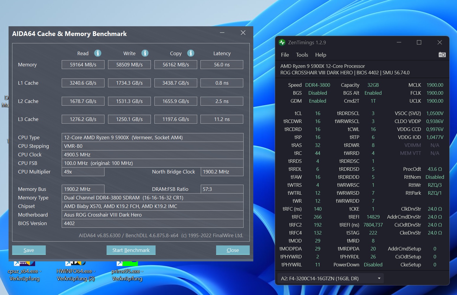

Also nachdem ich auch mit 3733 auch ab und an WHEA-Fehler bekommen hatte, habe ich jetzt ein gutes und annehmbares Setup mit 3600.
Und ja, es ginge sichtlich noch mehr, aber ich betreibe meine CPU mit Combo Stike auf 3, habe den CurveOptimizer auf alle Core -30 eingestellt und im BIOS über manuelle PBO Limits zusätzliches UV der CPU. Von daher bin ich sehr zufrieden.
PS: Der AIDA64 Benchmark lief im normalen Betrieb der PC's und daher auch mit einigen Anwendungen im Hintergrund.

kann ich aus der Erinnerung auch nicht mehr sagen. Falls es doch am RAM OC liegt, dann auch möglicherweise an einer zu niedrigen VSOC. Max 1.2v daily.
Aber versuch sonst erst mal den CO etwas zu entschärfen.
eye-opener schrieb:
@SeniorY
Wie/Wo finde ich die? Wenn ich auf Details gehe, steht da zumindest nichts von "APIC"
Du schaust im falschen View. In meiner Signatur beim RAM hab ich in meinem Stsrtpost beschrieben, wie Du rausfindest ob es WHEA 18 (CPU / CO) oder 19 (RAM) ist, da steht auch beim WHEA 18 die APIC ID dabei:
Quelle: WHEA-Logger
Reaktionen: eye-opener und SeniorY
