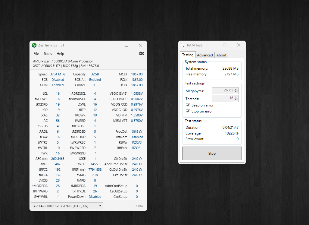

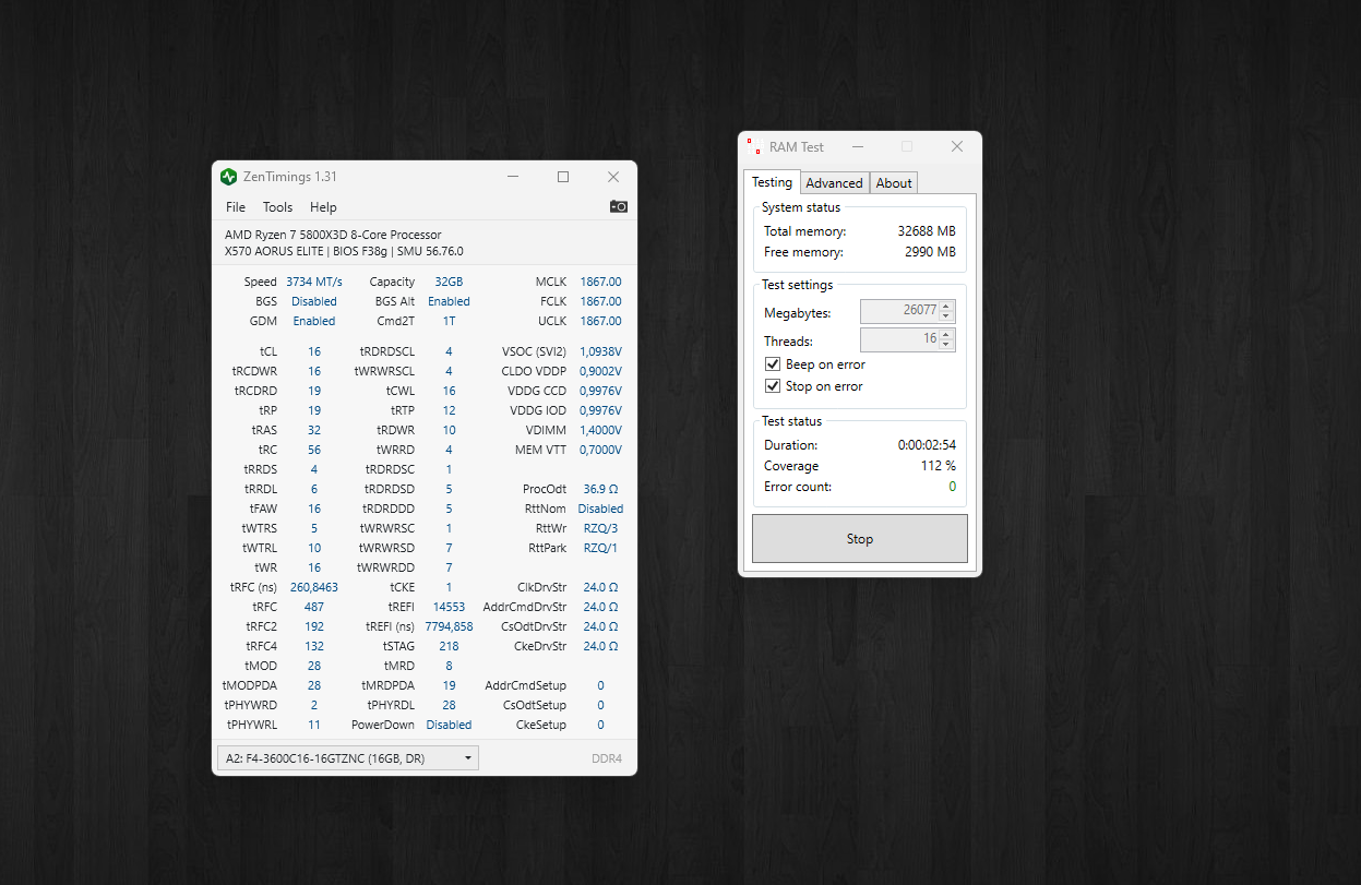

Wie bekomme ich denn trfc ns denn weiter runter?
gerade läuft es mit 1,38v im MEMTEST;)

Also muss ich bei trfc 467 einstellen?
Am besten noch niedriger wenn es geht oder?

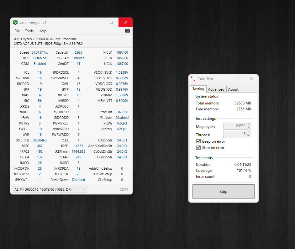

so muss eben das Haus verlassen..... das nehme ich nun mal als Stable
korrekt - kann aber sein, dass dies ein wenig mehr Spannung benötigt

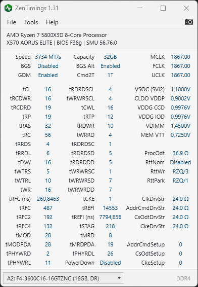

Leider klappen die 467 nicht mit 1,38v und mit 1,45v auch nicht.....Das BIOS setzt dich dann zurück 😠
Was nun?
so habe nun mal 487 genommen bei 1,45v und teste nun mal wie weit ich mit der spannung runterkomme

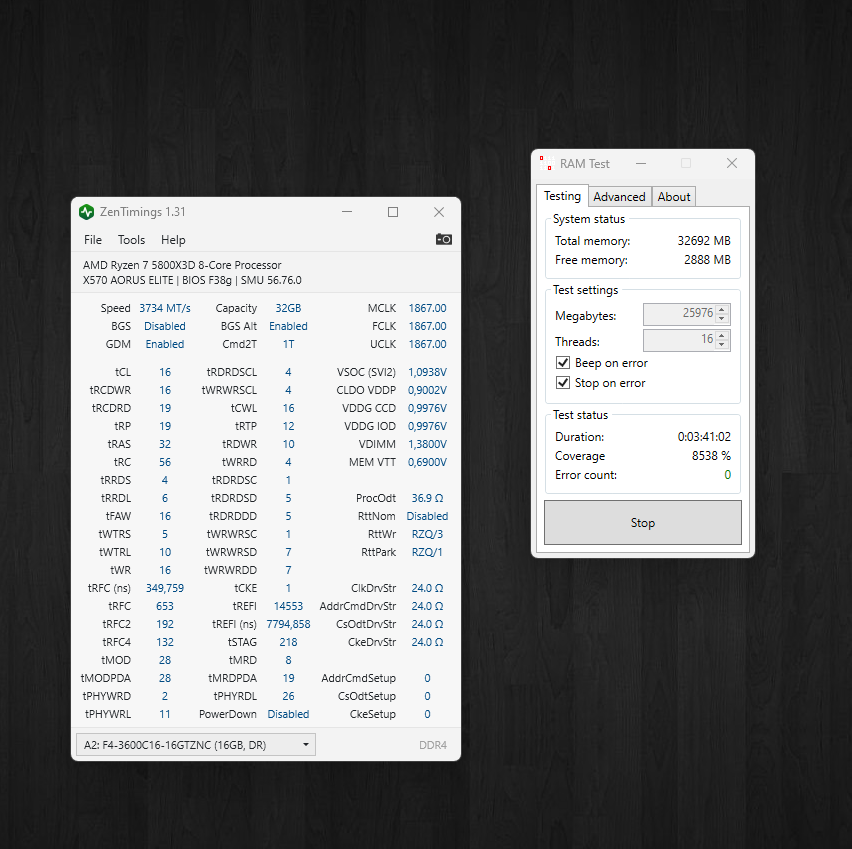

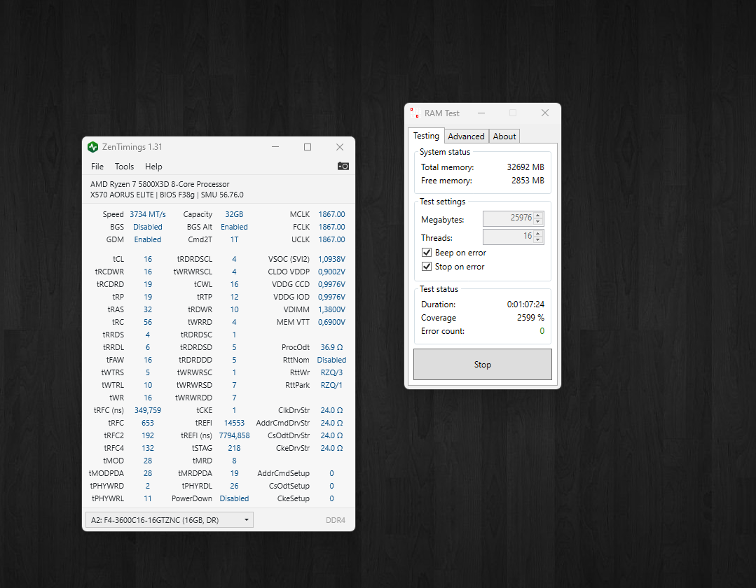

habe ich ja ;) siehe ein Post oben. nun läuft es bei 1,40v und 487 ...Bin erstmal mit Frauchen eine Serie gucken und dann bisl zocken.... lasse solange den MEMTEST laufen bis ich zocke. sollte ich noch versuchen auf 477 zu gehen oder lieber andere Timings schärfen? Ich weis ja leider nicht welche Timings leistung bringen :D
Bist mit den Timings, welche Leistung bringen, dann so gesehen am Ende - Gratulation

Sollte nicht trp+tras=trc ergeben?
Trfc Von 487 auf 477 zu gehen ist es wohl nicht wert oder? Also nur nich gucken wie weit ich mit der Spannung runter gehen kann?!
Ok danke dir für deine Hilfe👍
Dann versuche ich noch eben ob ich die Spannung noch bisl runterbekomme😉

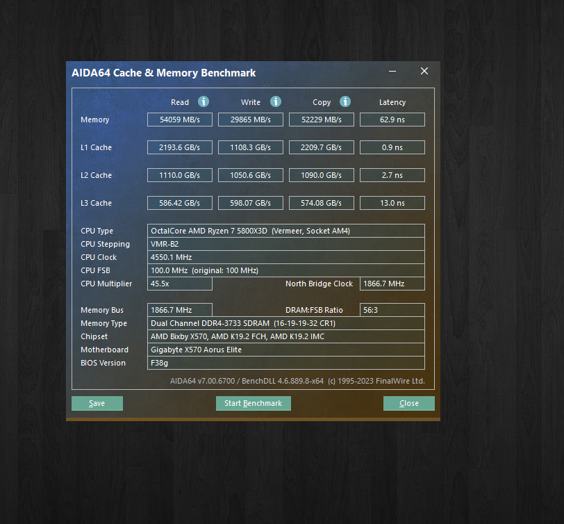

Die Werte vom MEM und Cache sind auch besser geworden bis auf Write 👍normal?

Wenn Write einnbricht dann entweder zu geringe Spannungen (VSoC als Beispiel) oder doch ein falsches Timing (zu straff als Beispiel - Fehlerkorrektur greift)
Jo Fehler sollte doch aber mit karhu erkannt werden oder? Aber write ist ja immer bisl höher geworden. Ich meinte eigentlich was bei dem Takt und Timings normal ist.
Bei 1,38v auch MEMtest stable 😊
Gerade den Aida Mem benchmark mit 1,45v durchlaufen lassen.... gleiches Ergebnis
so dieses Setting ist sogar bei der Standard Voltage stabil und das ohne Leistungsverlust beim AIDA MeMBench 😊 👍

Ich kann nur sagen , das Hogwarts Legacy sehr gut instabilen Ram schnell mit einen Blue Screen begrüßt. Bin dann von 1,35v erstmal wieder auf 1,40v gegangen und habe dann 3 Stunden Hogwarts Legacy gezockt. (Bin heute mit meinen Zweiten Karackter angefangen durch zu zocken) ohne Probleme. Versuche es morgen mal mit 1,38v
Update....so mal 2 Stunden mit 1,38v versucht.....Ohne Probleme 👍 so lasse ich es jetzt
