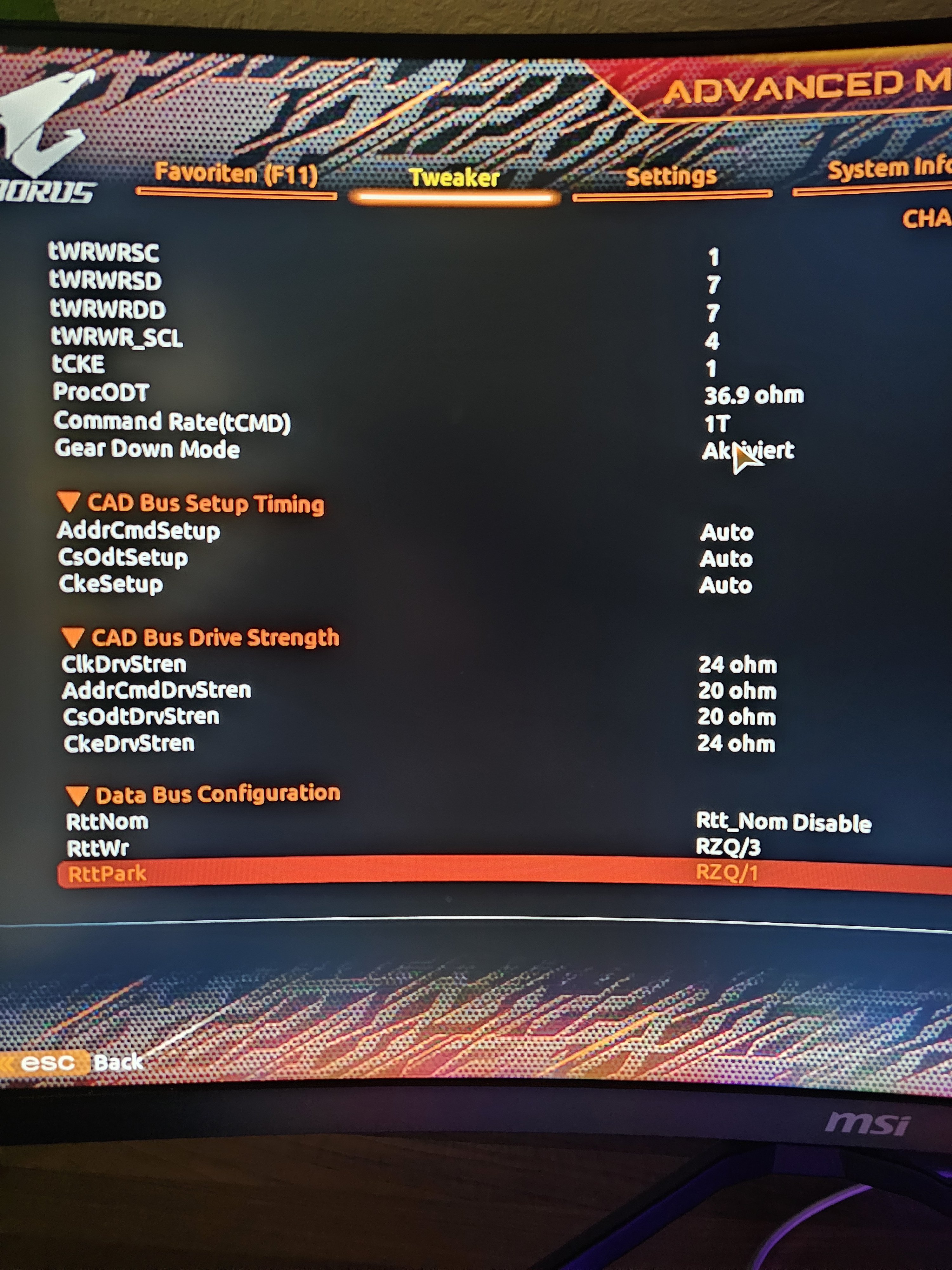

die anderen Spannungen kannst von meinem Screenshot übernehmen
die VSoC sollte bei 1,10V maximal angesetzt werden - kannst später dann auch nach unten anpassen
CLDO_VDDP fängst mit 855mV an

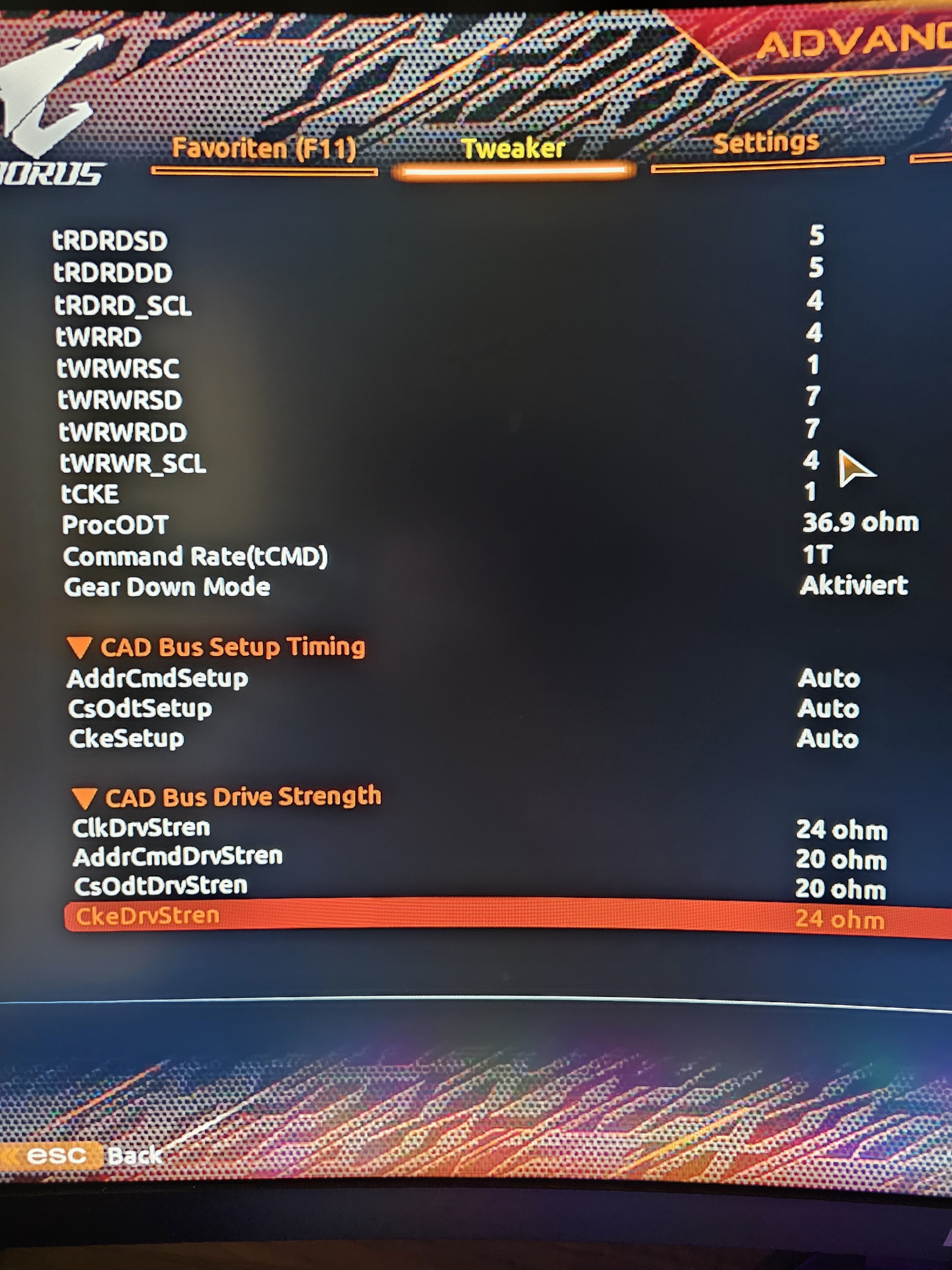

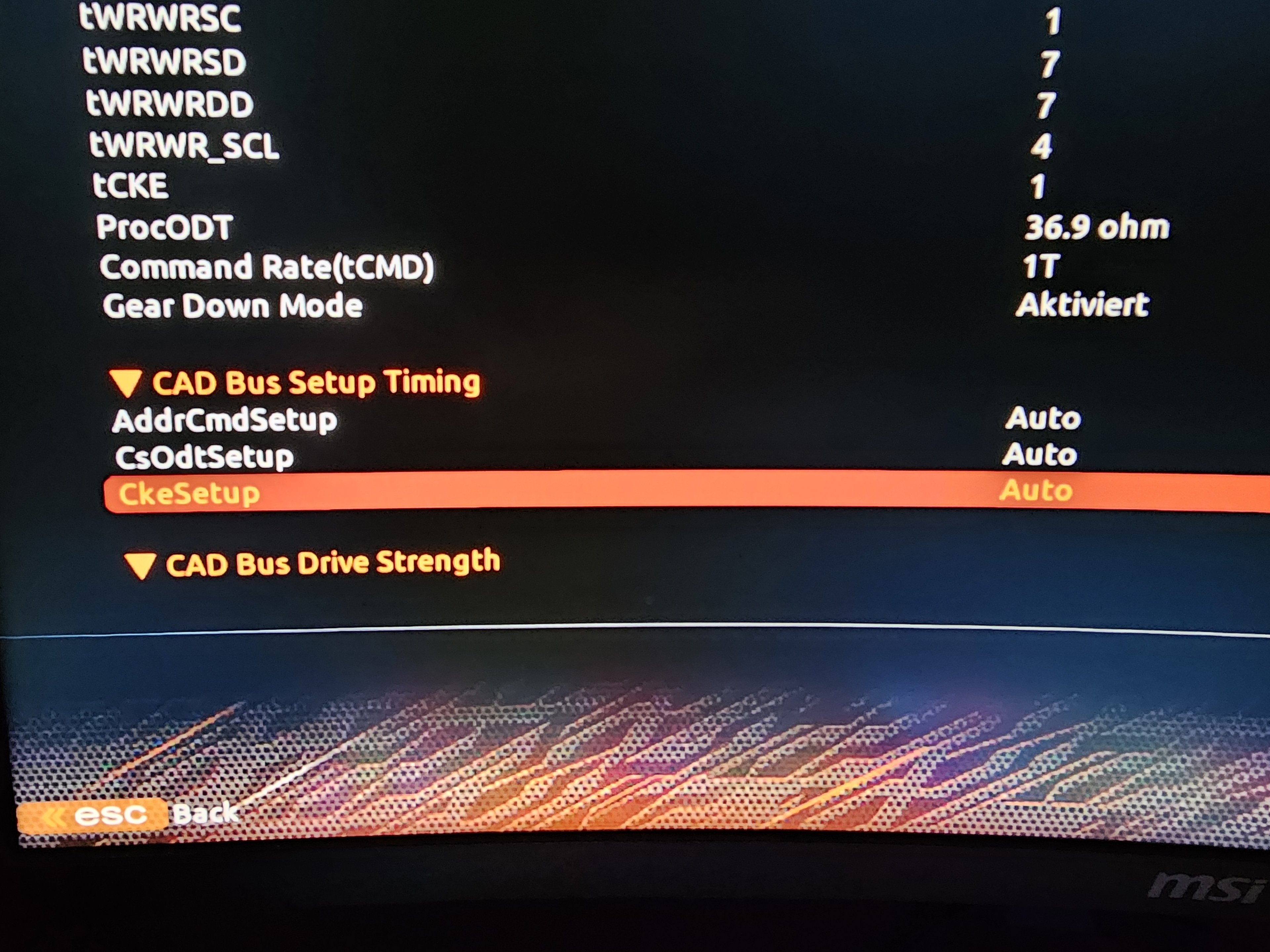

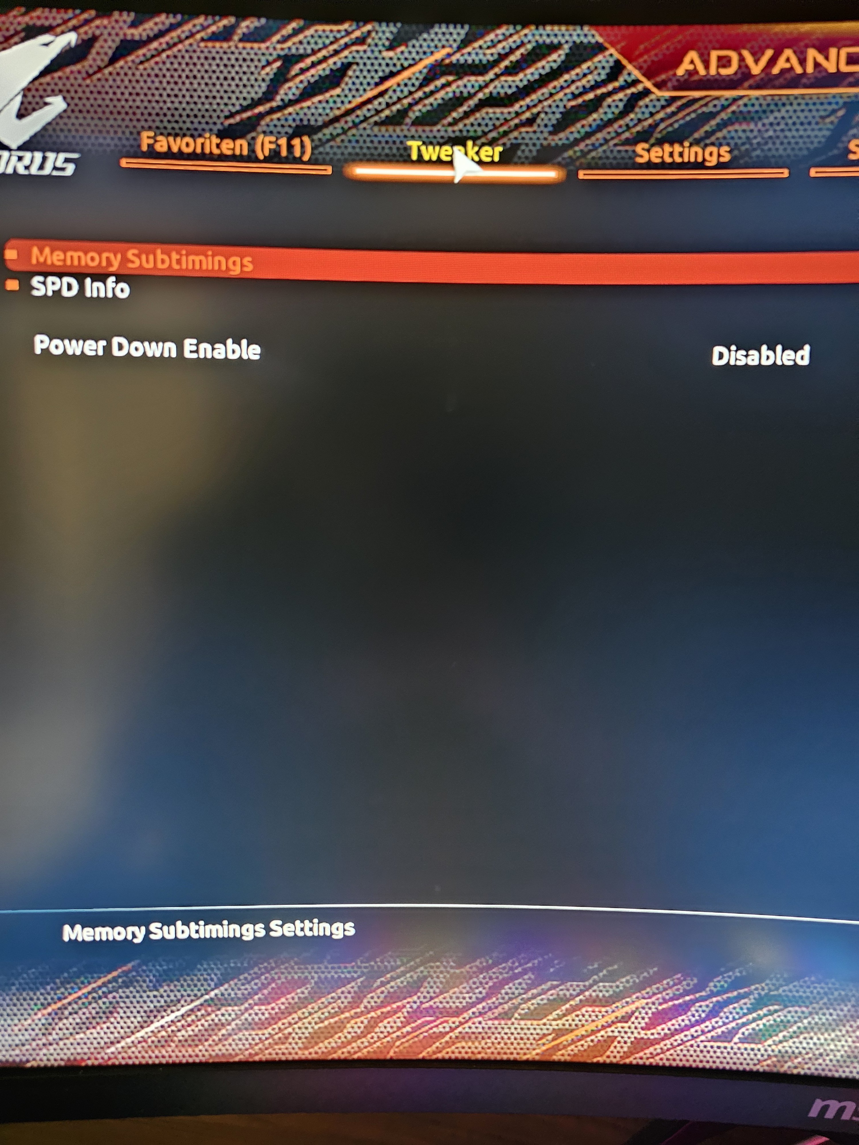

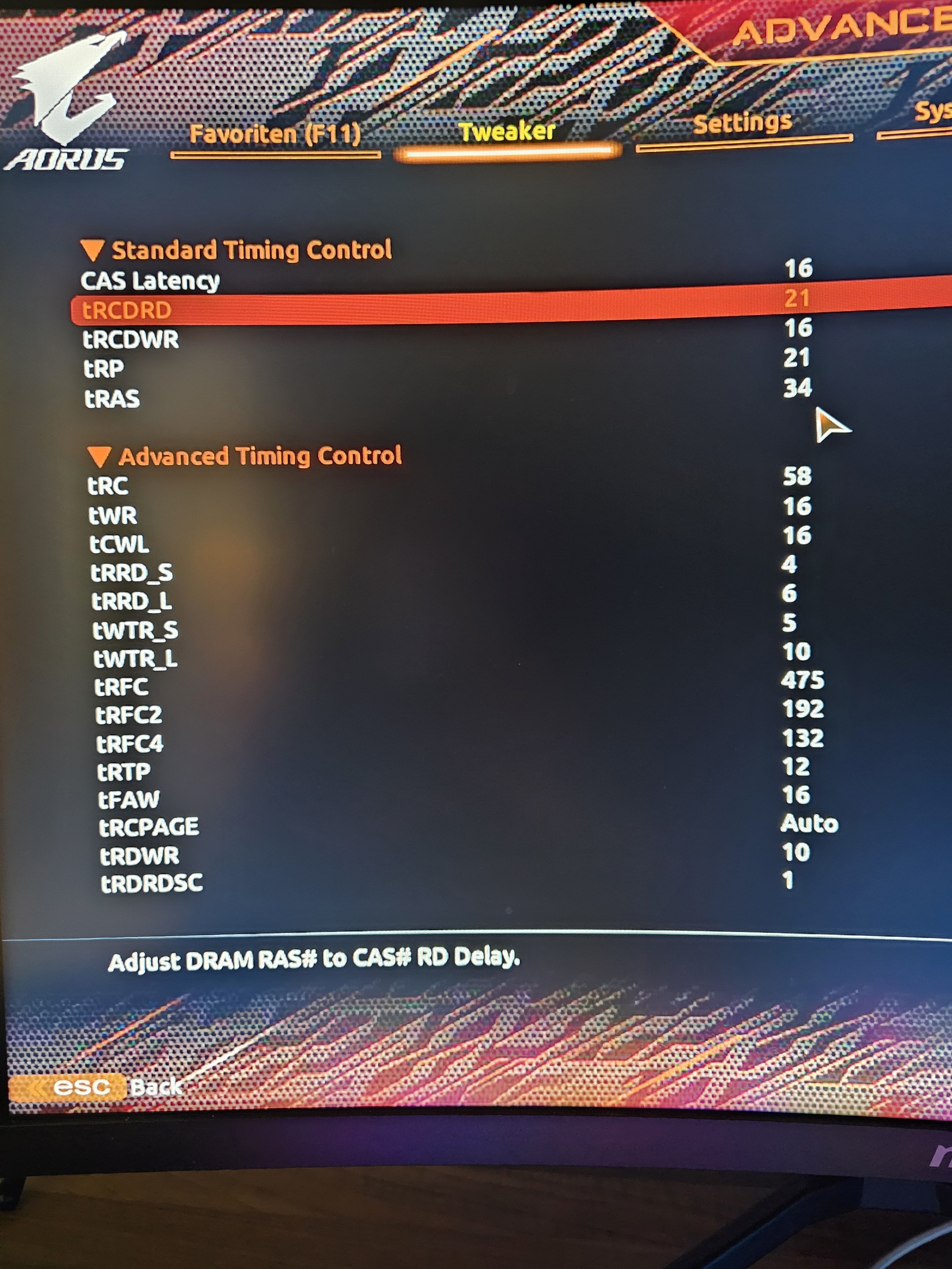

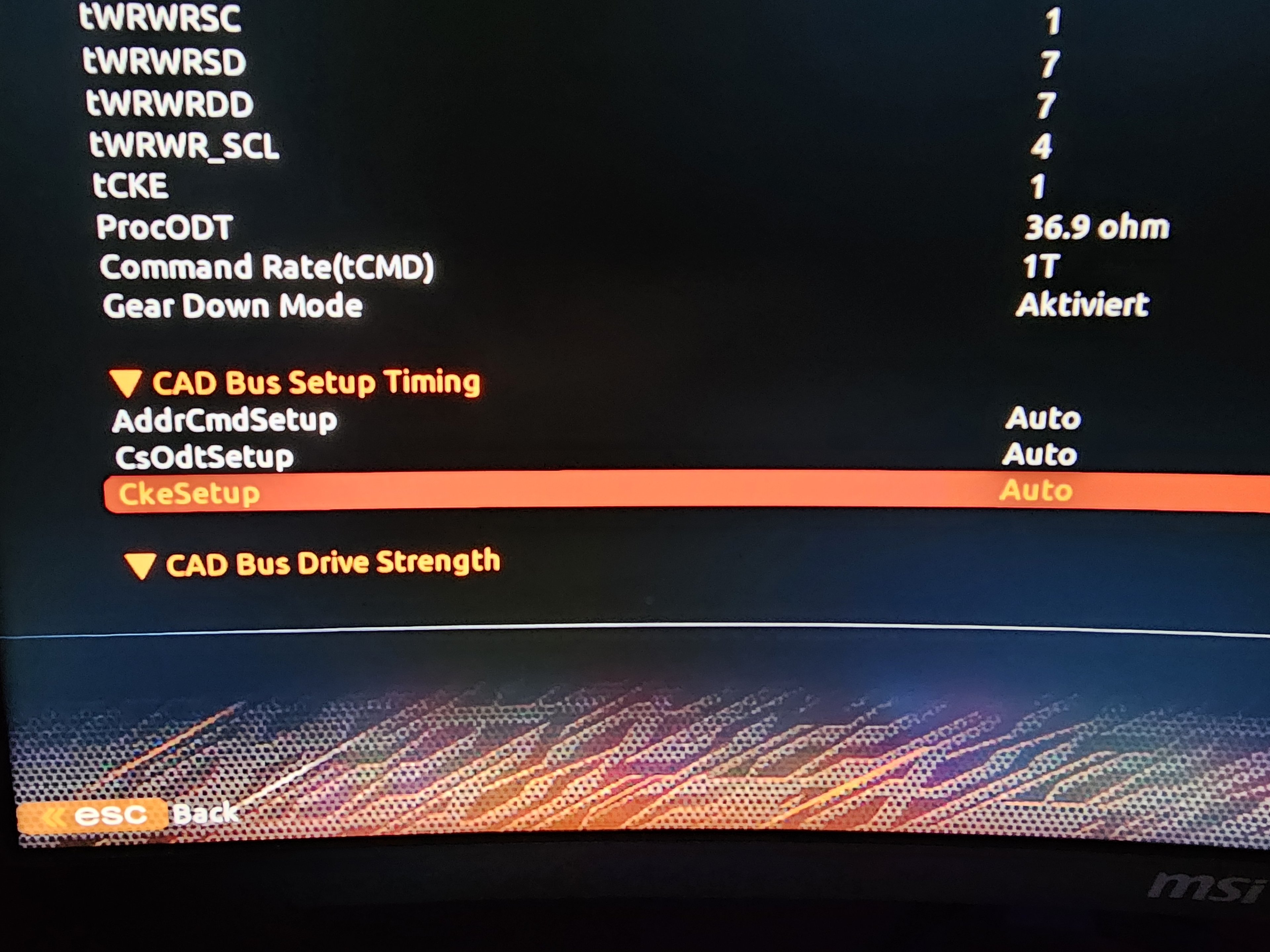

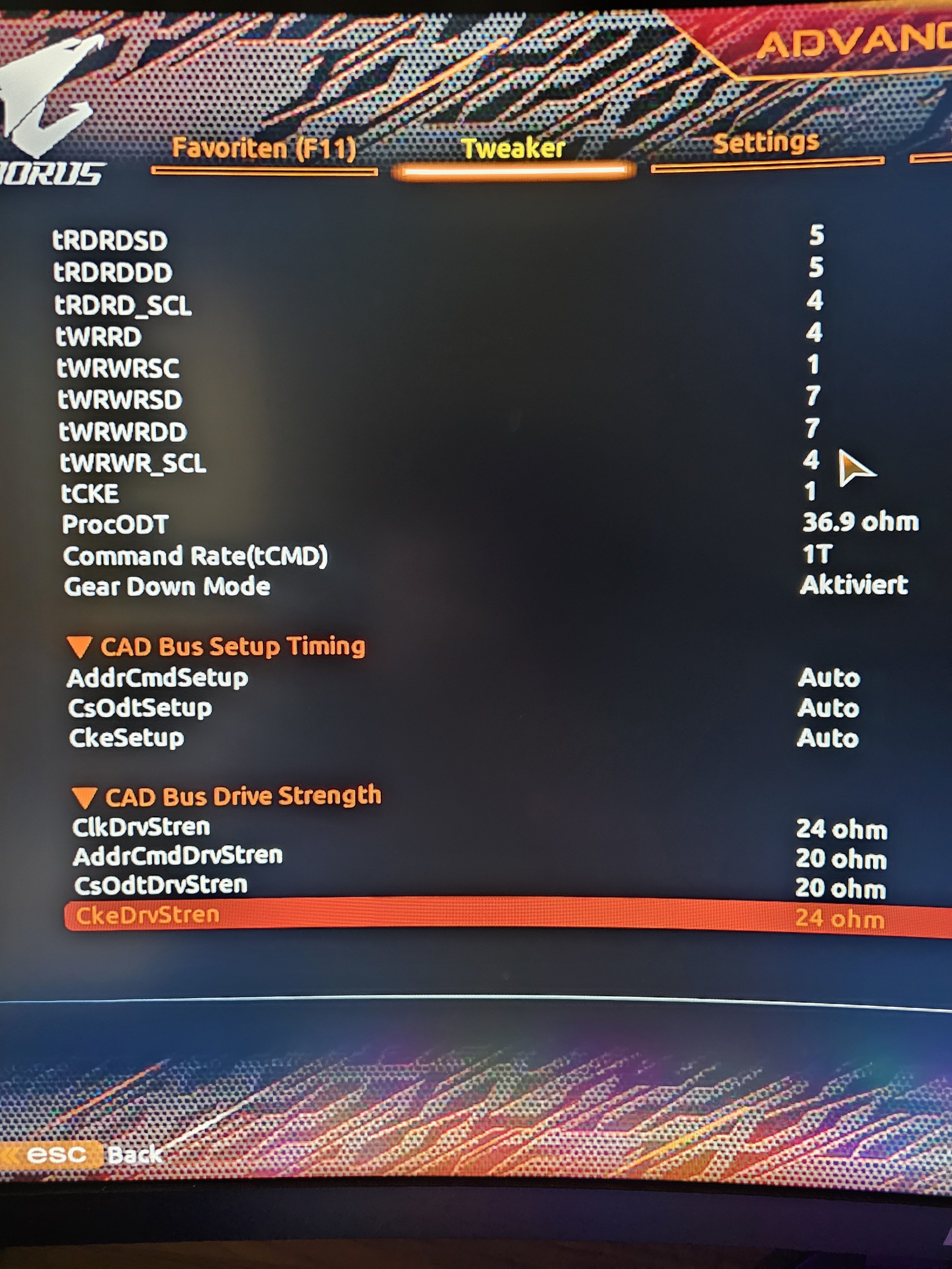

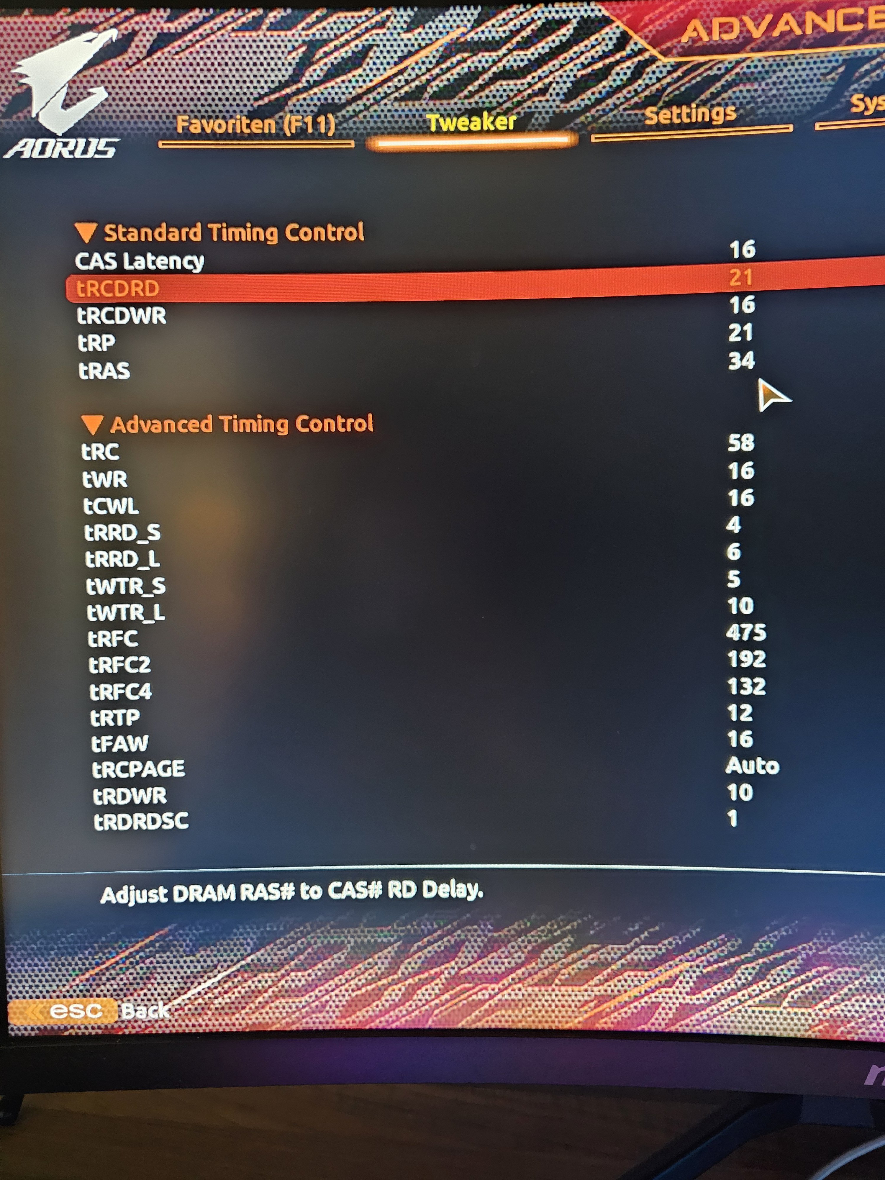

@cm87 Bei CAD BUS Setup Timing
Steht sufn screen 0.......fängt erst bei 1 an bei mir😁 Auf Auto lassen?

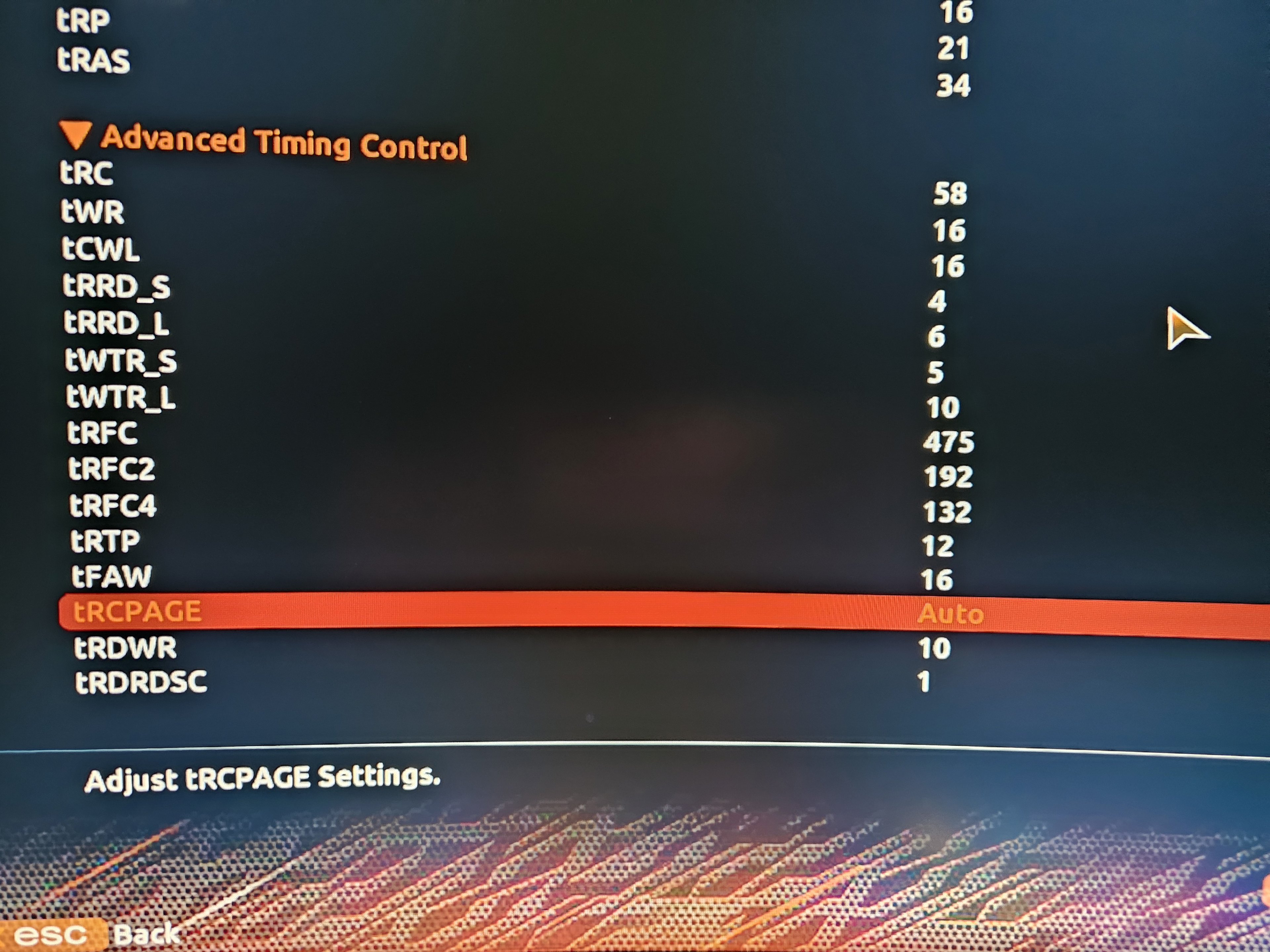

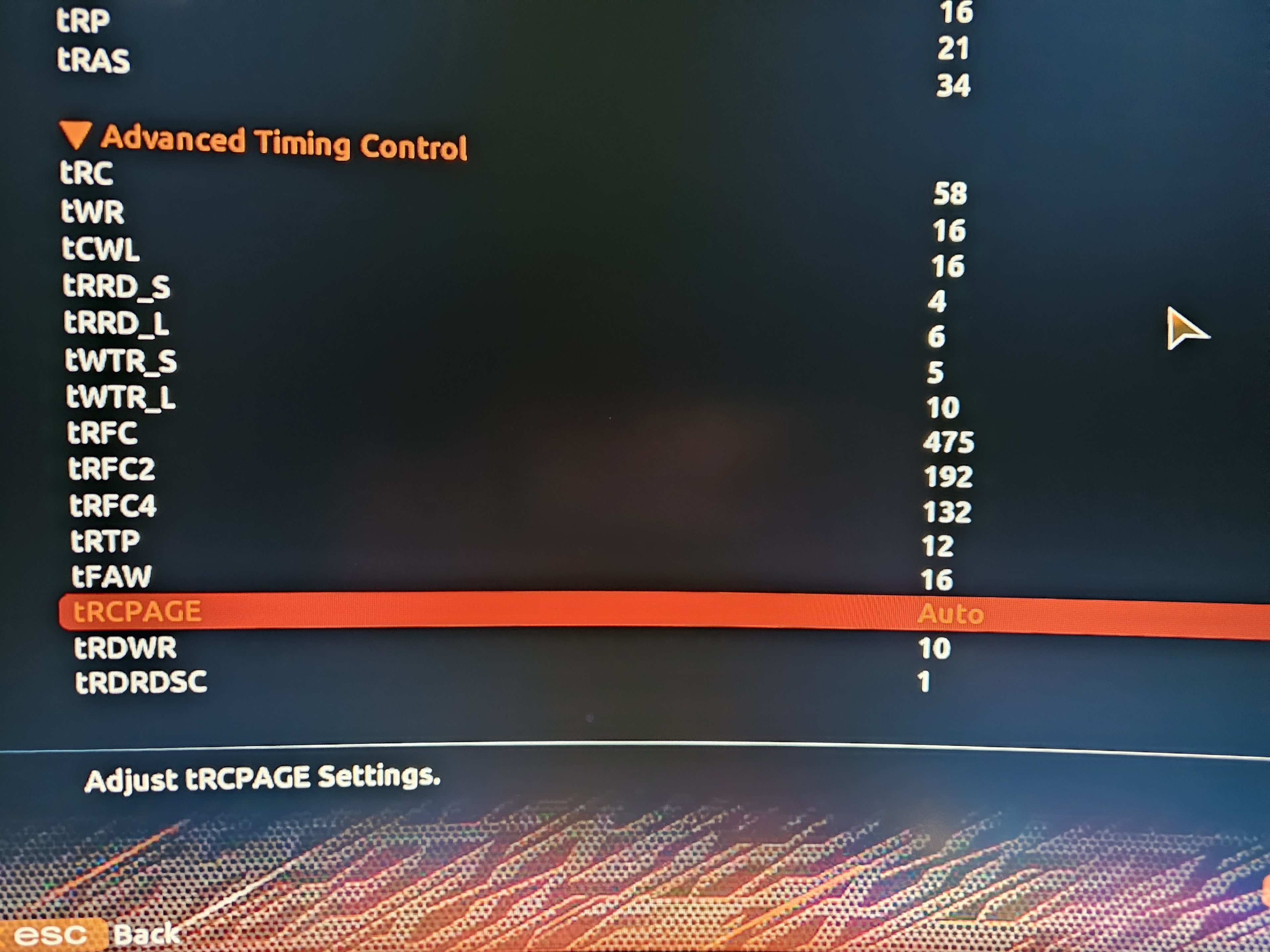

Und TRCPAGE steht bei mir....Auf screen nicht..... Auf Auto lassen?

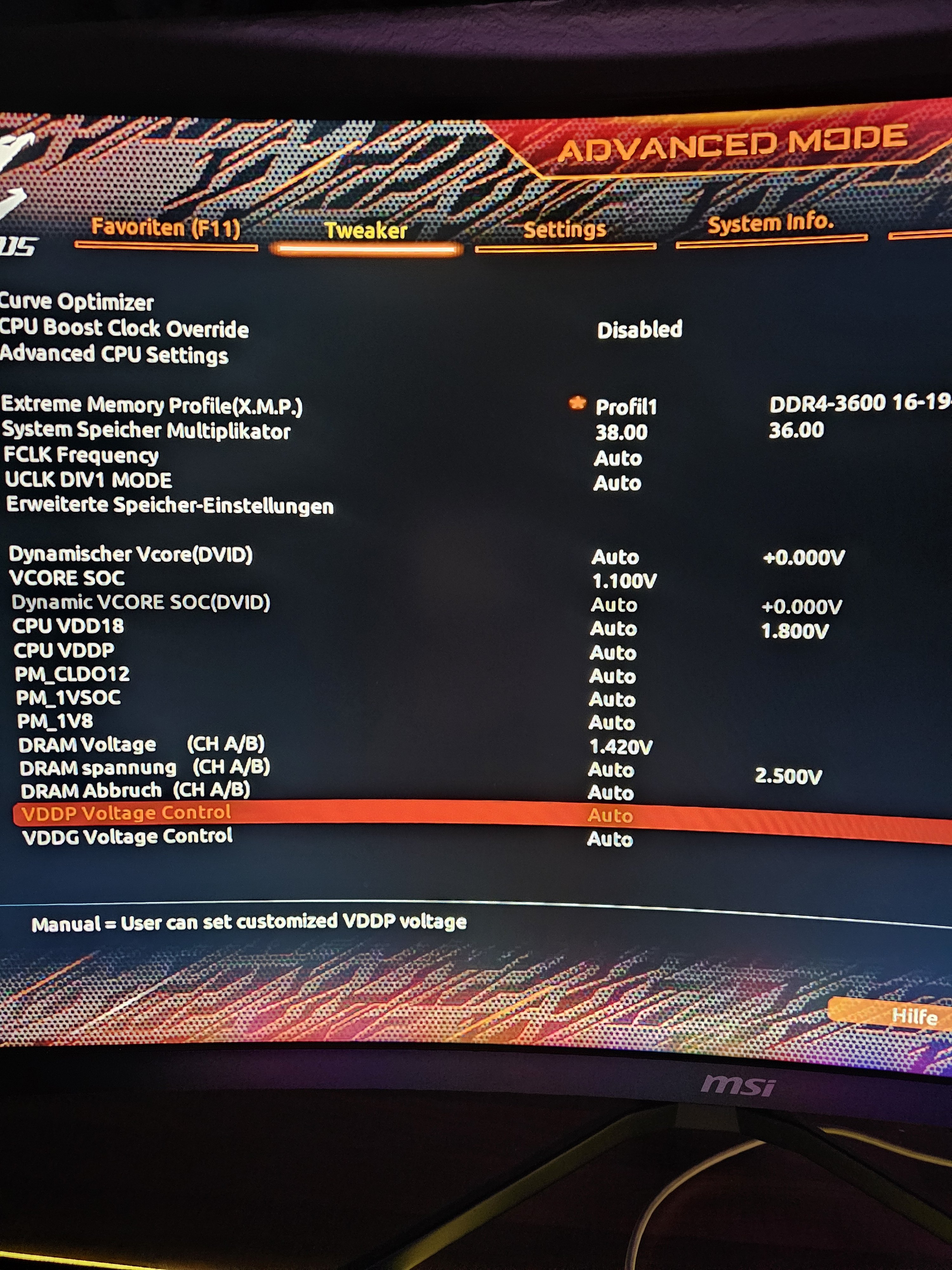

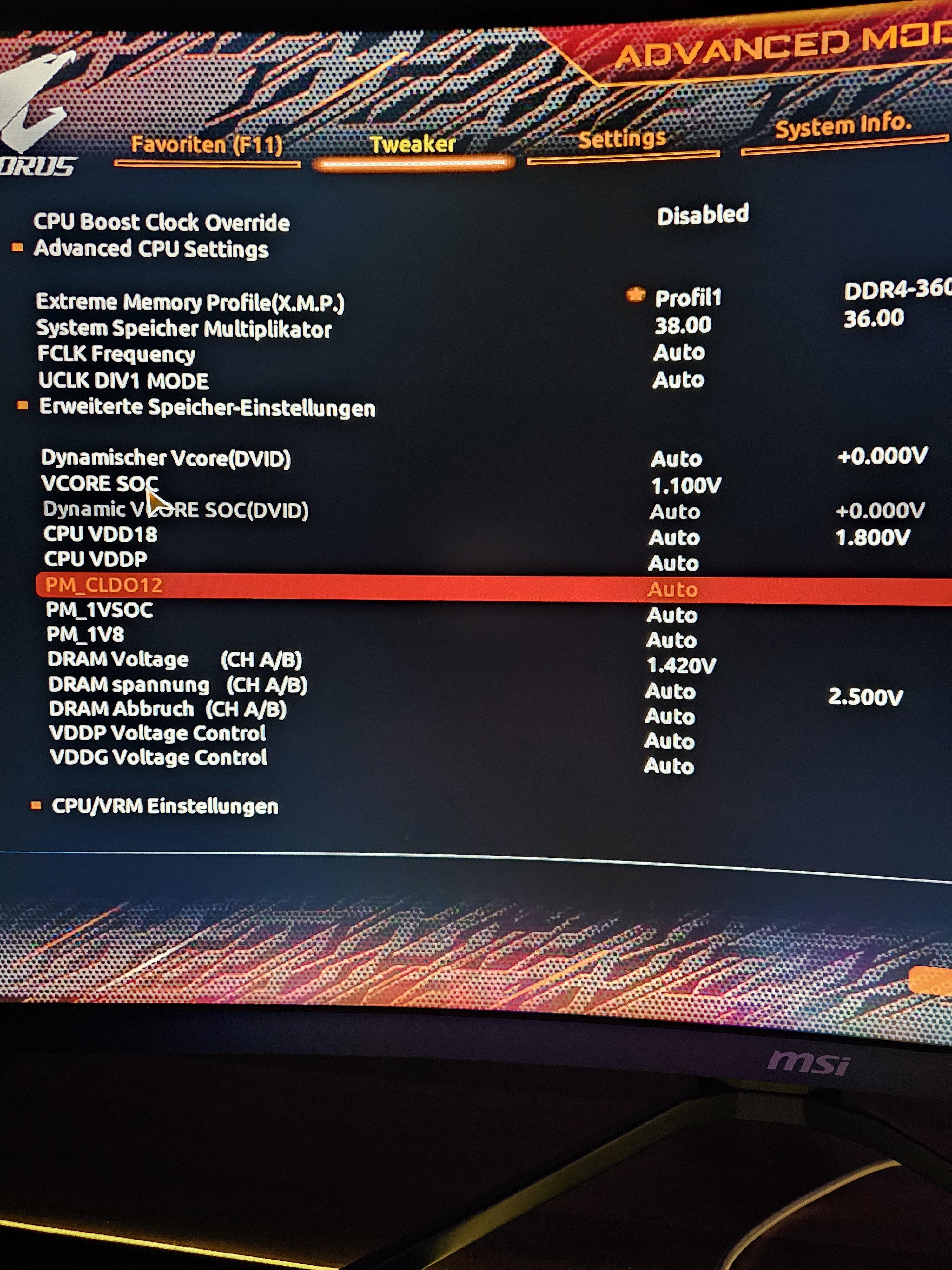

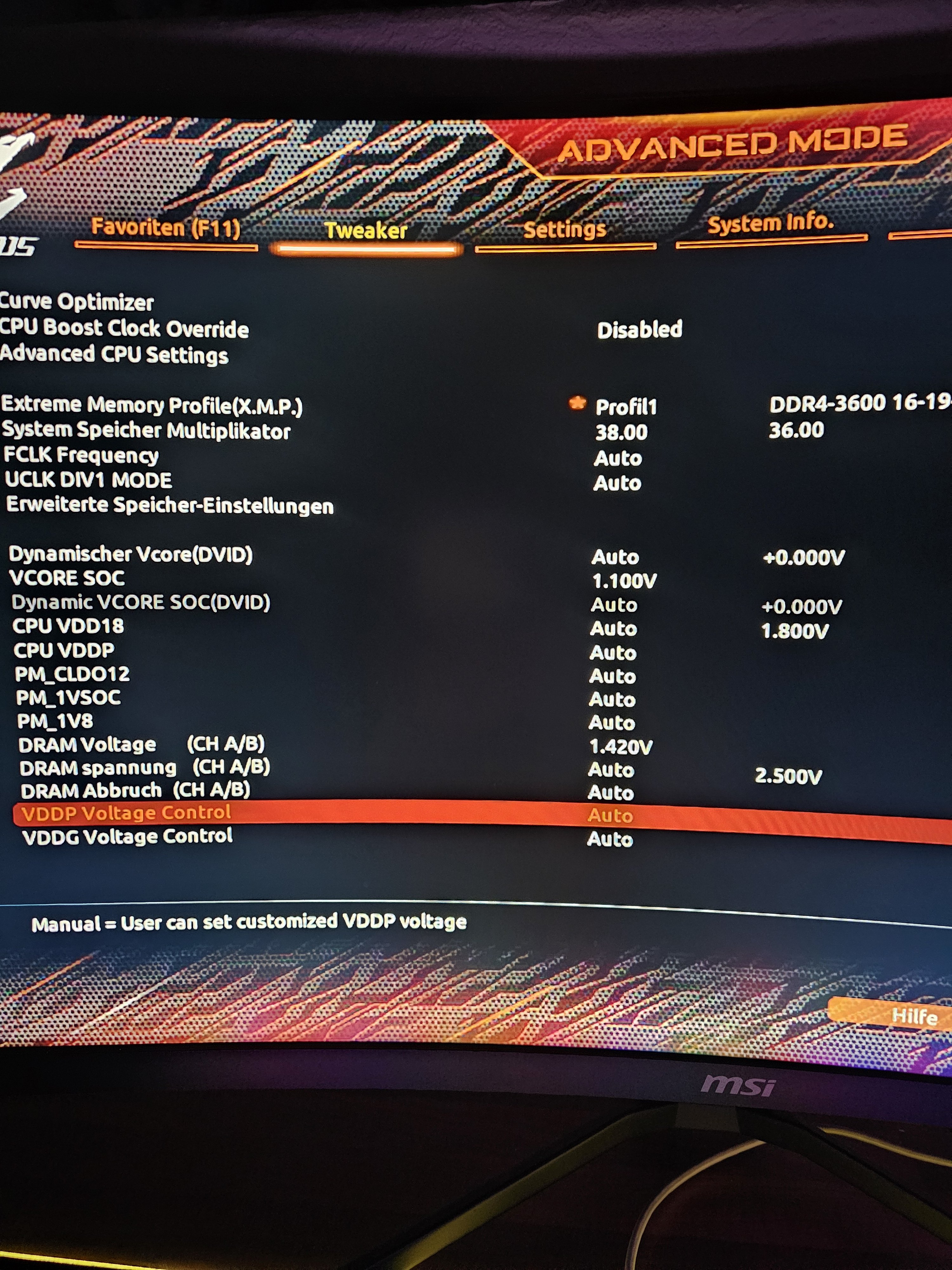

Bei welcher Spannung muss ich nun genau was ändern....möchte ungern da was falsches eingeben 😉
CADs kannst da auf Auto lassen
Setup Timings so oder so - die CAD Bus könnte man händisch stellen, aber sollte das Board korrekt übernehmen.
trcpage ebenfalls auto
Spannungen: Vcore vsoc max 1,10V
dram voltage hast e auf 1,42V

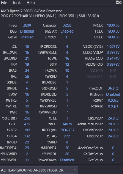

rest kannst mal auf Auto lassen und danach einen Zentimings Screenshot hier lassen
Reaktionen: Evgasüchtiger

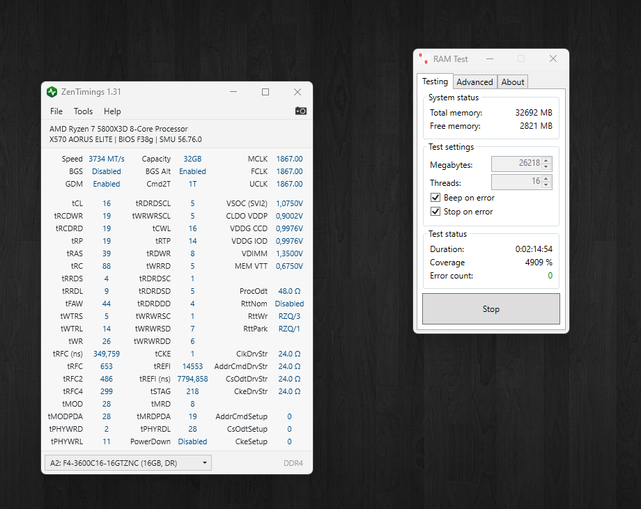

Okay. Hatte heute nur mal die ersten 6 Timings mit 3733mhz getestet und 3 Stunden den Ramtest durchlaufen lassen. Ich versuche später mal deine Einstellungen.

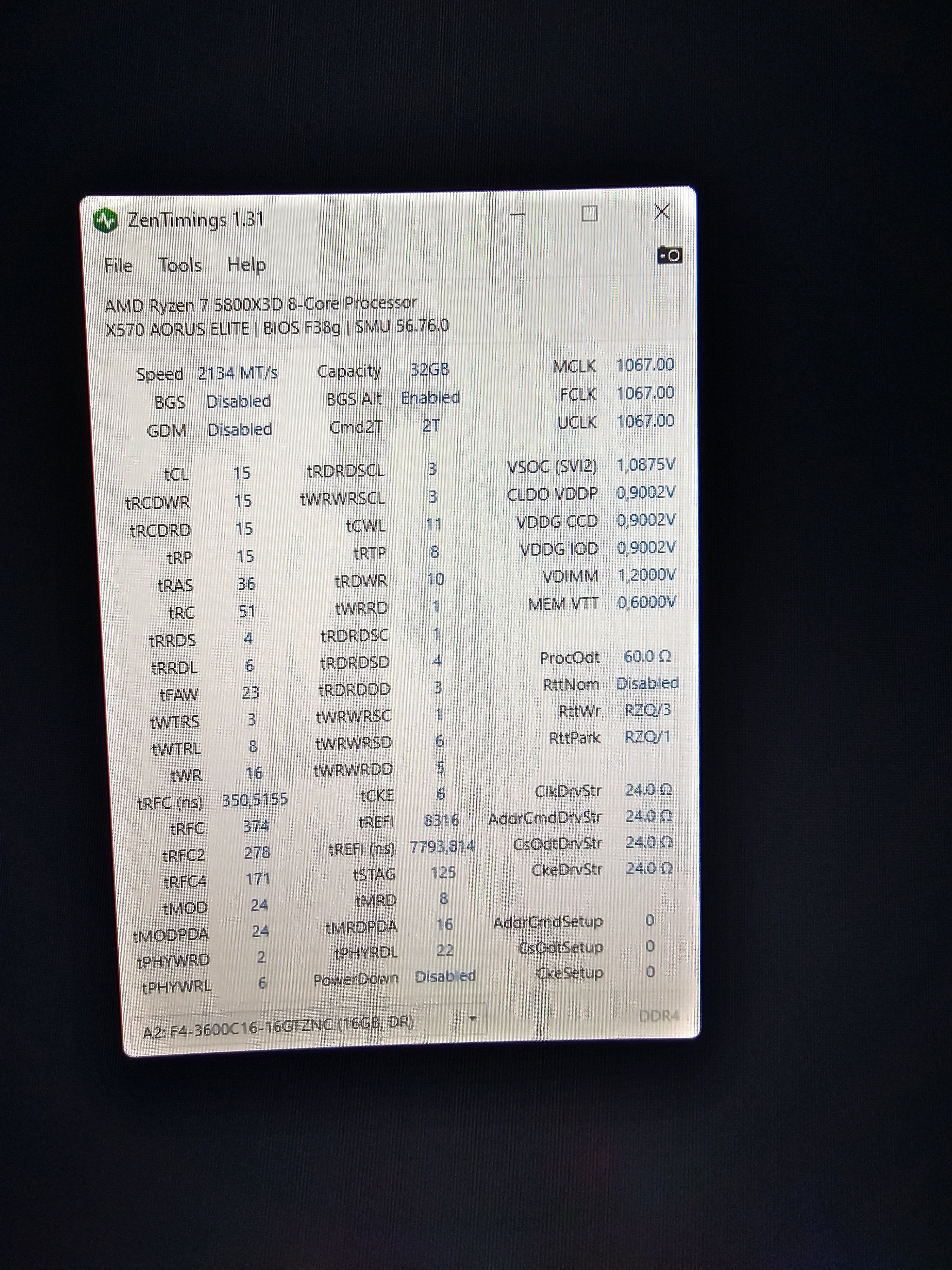

Vsoc bist zu hoch
dram voltage steht nur bei 1,35 laut Zentimings
bezüglich Spannungen, könnte auch sein, dass das bei dir im AMD OC Menü einzustellen ist (Gigabyte halt...)
ProcODT könntest zb auf 36,9 runter
Wie gesagt...Nur die ersten 6 Timings verändert. Rest ist Stock...auch vsoc steht auf Auto. Dramvoltage steht auf Auto...

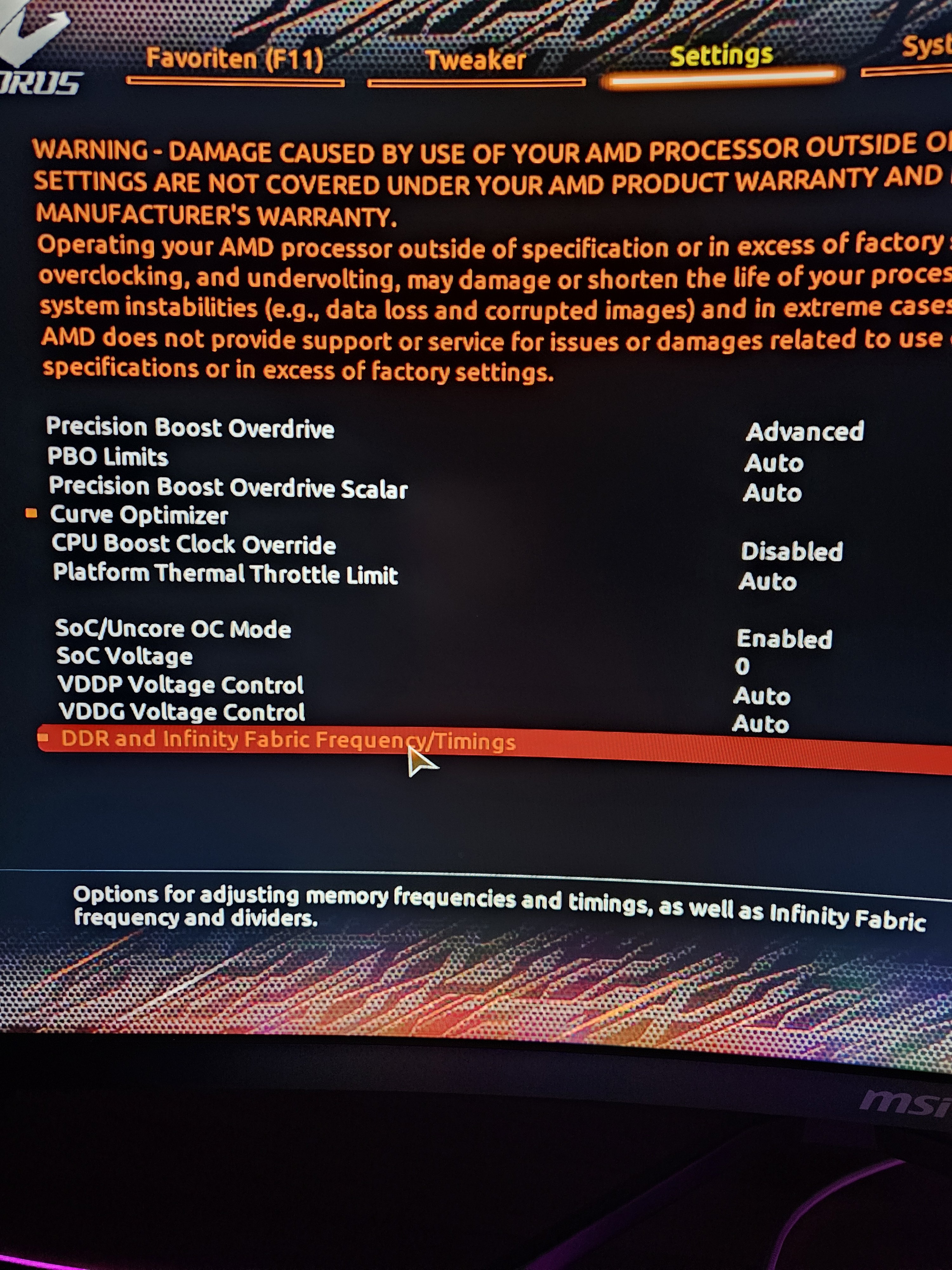

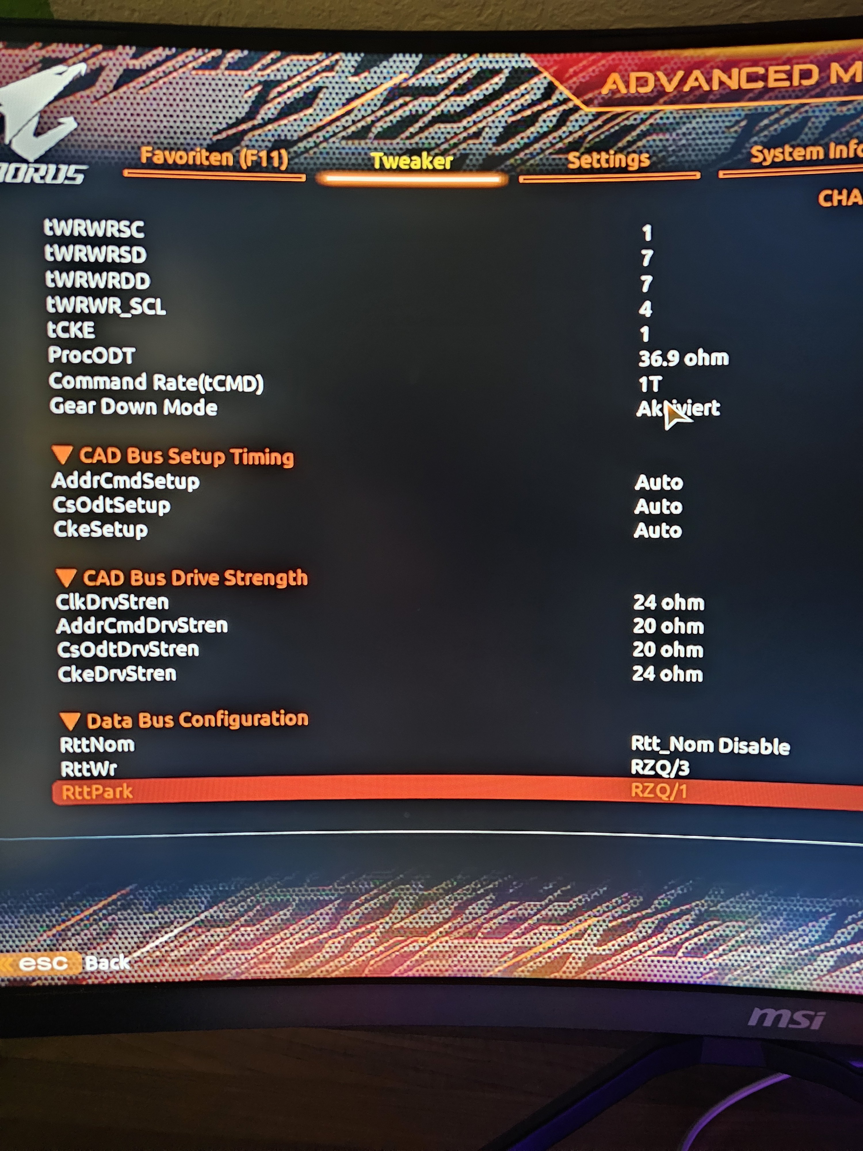

@cm87. So mal alles eingestellt wie beschrieben. Leider übernimmt er es nicht. Bootet und lädt dann Default Settings..... Das blöd oder?! 🙈😠

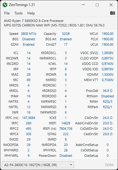

Schönen guten Abend!

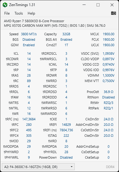

Ich habe mich mal Stück für Stück an das Thema ran getastet und auch wenn ich noch nicht alle Werte ganz verstehe, bin ich mal vertrauensvoll mit den Werten von @MehlstaubtheCat in den ersten Versuch gestartet.
Obwohl beim ersten Test mit 3800 MHz es so schien, als wenn ich da das Hole hätte, läuft mit den Einstellungen auf 3800 der Rechner erst mal. Ich bekomme jedoch mit OCCT direkt nach wenigen Sekunden Memtest Fehlermeldungen.
Da ich bei weitem nicht im Thema versiert bin, nun meine Frage was der nächste Schritt ist um die Riegel stabil zu bekommen.
Vielen Dank schon mal für eure Hilfe...
//edit: Auch mit 3733 kommen die Errors kurz nach dem Start des OCCT Tests...

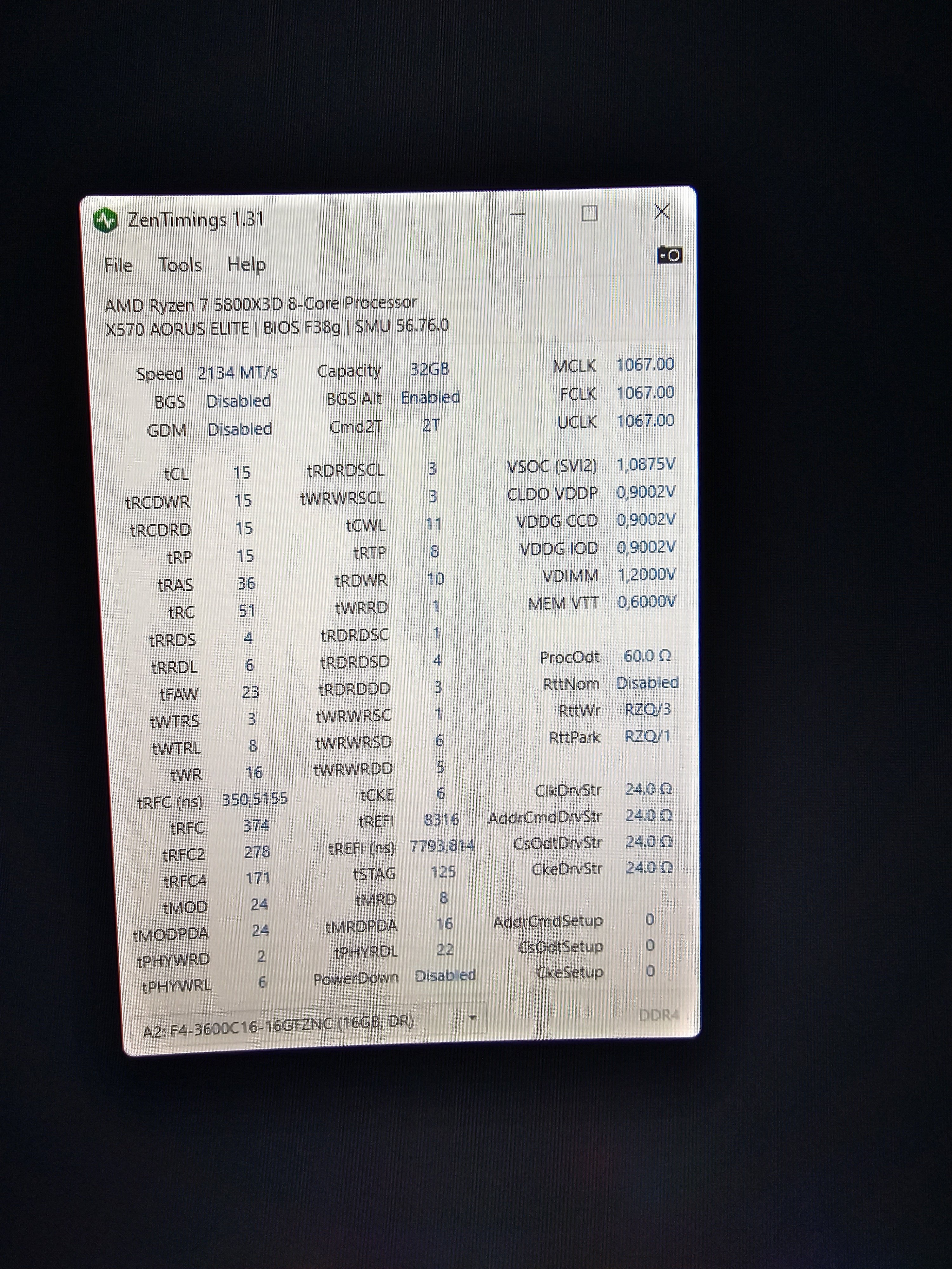

@cm87

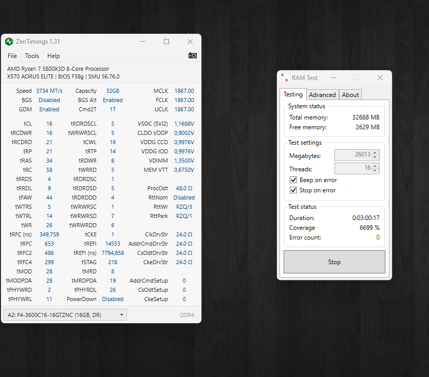

Ich habe mich entschieden und möchte die 3733mhz @ 1,35v weiter nutzen . Möchte mich nun mit den restlichen wichtigen Timings die auch Leistung bringen langsam rantasten und schärfen. Am Besten Timing für Timing ( der am meisten bringt natürlich zuerst )
OCCT ist nicht geeignet für RAM-OC zu testen, die Fehler Erkennung ist zu schlecht.
TM5 (Testmem 5) Dort die Anta777 Absolute config nehmen.
Das Programm als Admin ausführen sonst funktioniert es nicht.
Den Test bis zum Ende laufen lassen und nichts nebenbei machen!
Wenn im Tool bei Error rot ein Fehler ist kannst gleich abbrechen!
In meiner Signatur ist der Link zu dem Tool!
Softwaretuning > RAM-OC mit diesem Tool testen
So anderen wir mal die Timings!
16-16-16-16-32-48 Das sind die tCL bis tRC Timings
4-6-16-4-12-16 das passt bei dir
3-3-16-8-10-4 die erste SCL bis tWRRD
1-4-4-1-6-6-1 ist ok bei dir
tRFC 280 kann man so lassen.
Beim SOC sollte die 1,1V reichen, wenn es instabil mal auf 1,125V hoch. Restliche Spannungen sollte gehen!
So happy testing!
