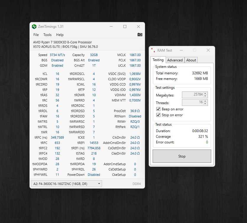

Hab alle Werte angepasst und lasse aktuell Karhu laufen... bishger keine Fehler.
Wenn ich jedoch TM5 mit der Config starte (als Admin) kommen die beiden Fehlermeldungen für unterschiedliche Probleme (jeder Fehler so 4-6x) und das Programm wird geschlossen.
Ohne Admin läuft es ohne jegliche Meldung.
Komisch ist, dass er mir die "must run with Admin..." Meldung gibt, wenn ich das Tool als Admin starte.
Anbei die Fehler und ZEN
//edit: Die beiden Riegel laufen bei Karhu mit 46,4°C und 48,6°C

tRC noch auf 48 setzten! tRP+tRAS=tRC
tRFC 280 das kannst bei allen tRFC2 und tRFC4 auch gleich setzten
Wenn du Karhu hast, brauchst TM5 nicht!
Aber auch Karhu muss richtig eingestellt werden zum testen!
Advanced > Cache auf Enabled und Stress FPU > hacken setzten
Karhu muss mindestens 10000% laufen, das es für stabil gilt!
Die Temp ist irrelevant! In Games wirst die Temp niemals erreichen.

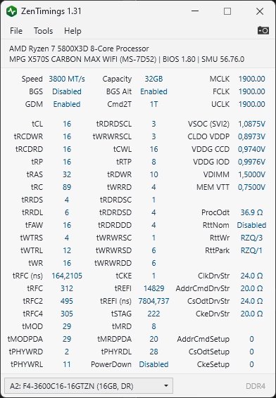

Aber sah soweit ok aus - kannst du mal versuchen, das selbe bei 3733/1866 zu booten?
gerne auch mal die DRAM Voltage leicht erhöhen, wenn er nicht auf anhieb bootet.

@cm87

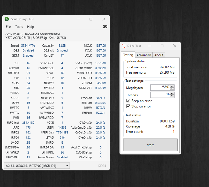

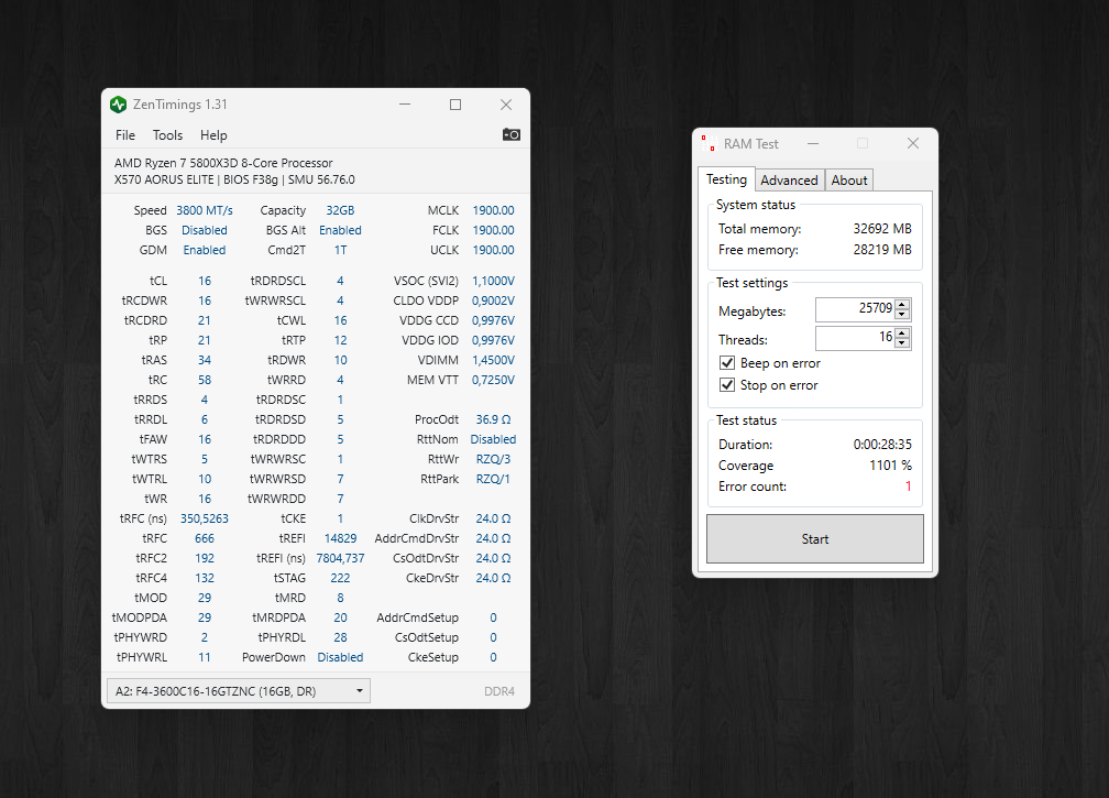

so mal getestet und den MEMtest gestartet....leider Ruck Zuck ein Error

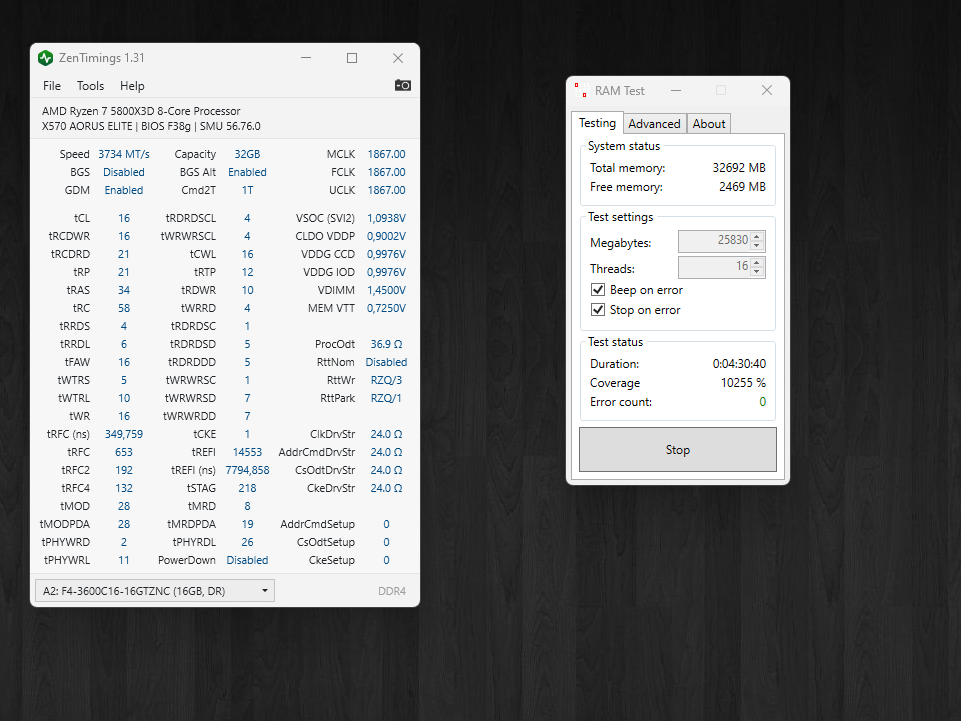

Neocortyx schrieb:
Wie gehts weiter? Voltage reduzieren, oder muss ich noch was an den anderen Werten schrauben?!
Joa, jetzt kann man die DRAM Voltage reduzieren. 1,49, 1,48 denke bei ca. 1,45-1,46 wird definitiv Ende sein.
Vsoc steht im bios auf 1,10v... den Rest probiere ich mal.
Data Bus Confi und Procodt so lassen?
Jo hatte die vsoc gerade auf 1,125 v gestellt...Nun liegen auch 1,10v an. 👍
Databus hab ich noch nicht auf Auto...Karhu läuft gerade
Was müsste ich als nächstes versuchen? Nochmal diese settings mit 3800 ?

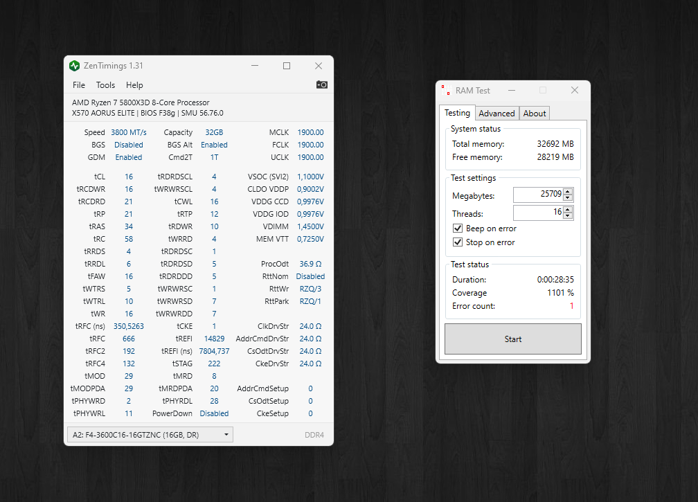

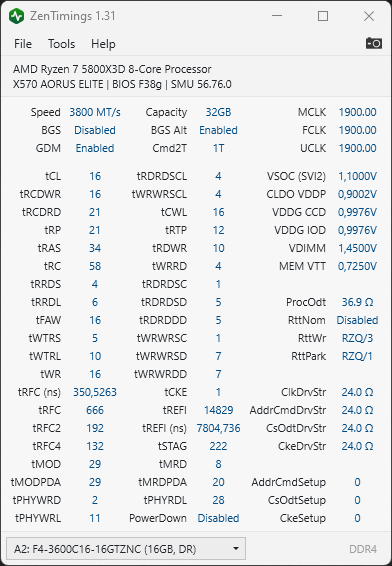

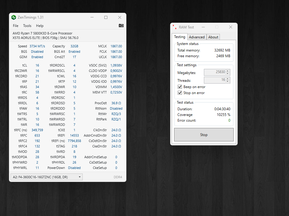

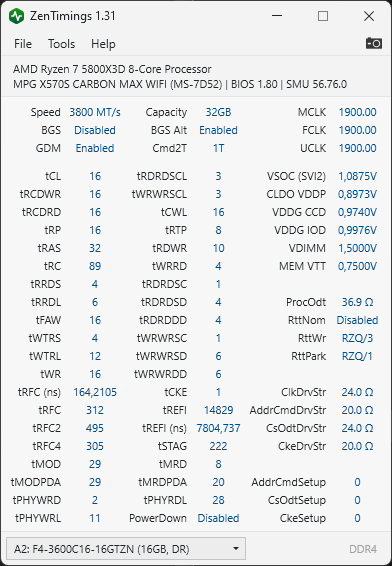

.so versuche das selbe nun mit 3800mhz ......gebootet hat er nun mit 3800mhz...MEMTEST läuft 👍
leider bei 1000% ein Error

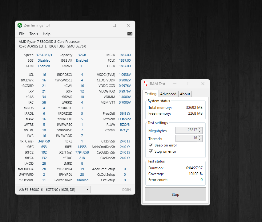

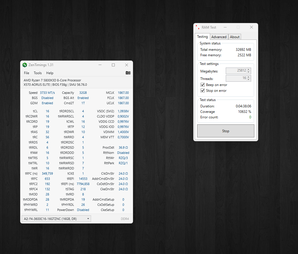

Im Augenblick läuft das selbe nur mit 3733mhz und 1,40v . Ist bei 4500%. Sollten wir nicht bei bei 3733mhz bleiben und die Timings schärfen? Oder bringt 3800mhz mit laschen Timings mehr? Muss ja nicht unnötig Spannung anliegen😁
so dieses Setting hat den Memtest bestanden :daumen:

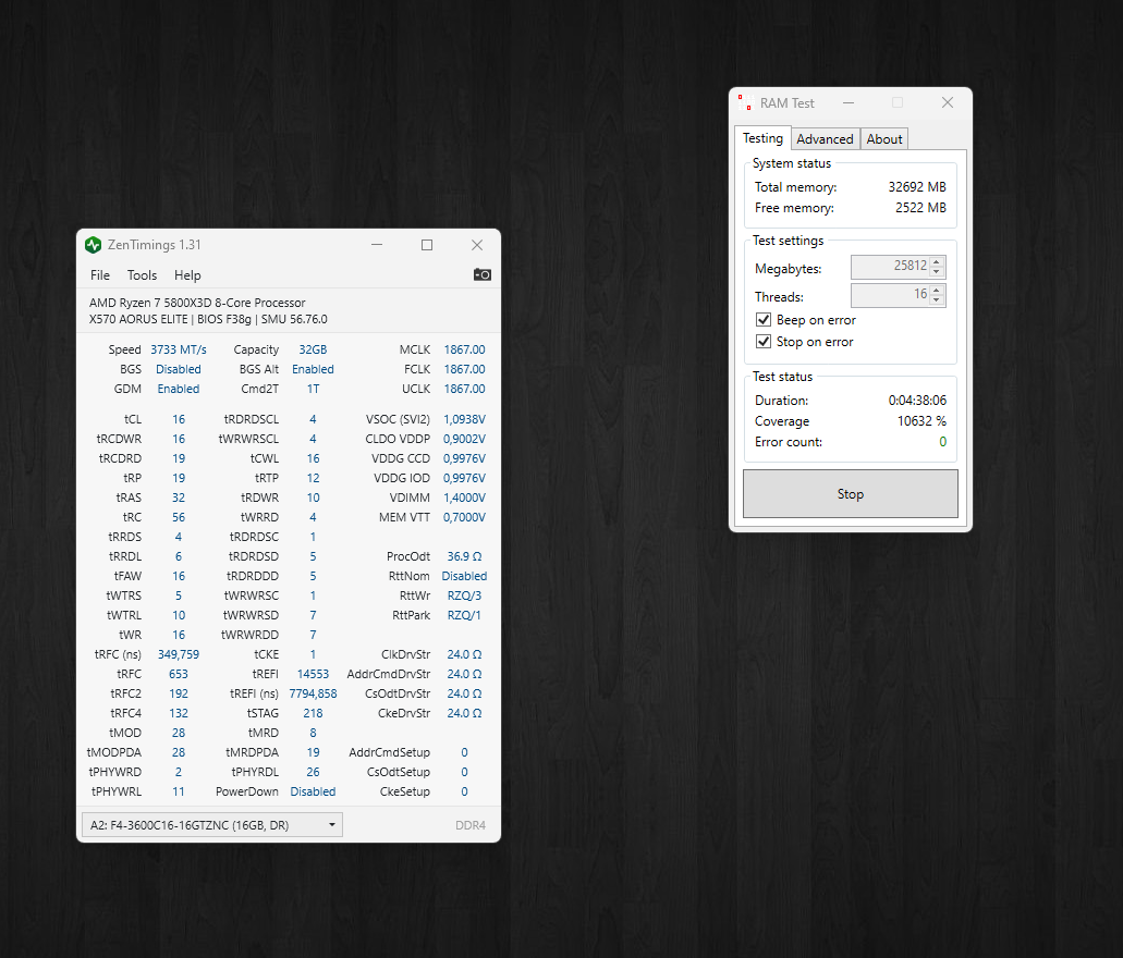

sehr gut - könntest ja mal testen, wie weit mit tRCDRD und tRP runter kommst
vlt beide auf 19
danach noch tRAS vlt auf 32 & tRC auf 56
tRFC sollte noch auf 250ns runter gehen
eines nach dem anderen probieren - die restlichen Timings sind stimmig und passen
Reaktionen: Evgasüchtiger

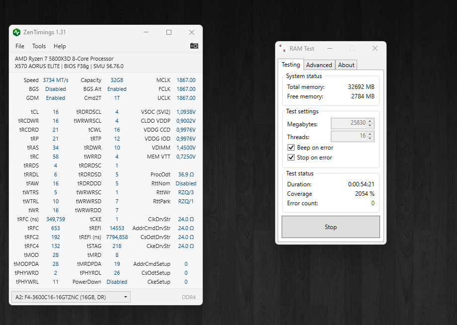

jo super 👍 hat gebootet. Den TRFC habe ich noch nicht angefasst. Ich hoffe ich nerve nicht 🙈

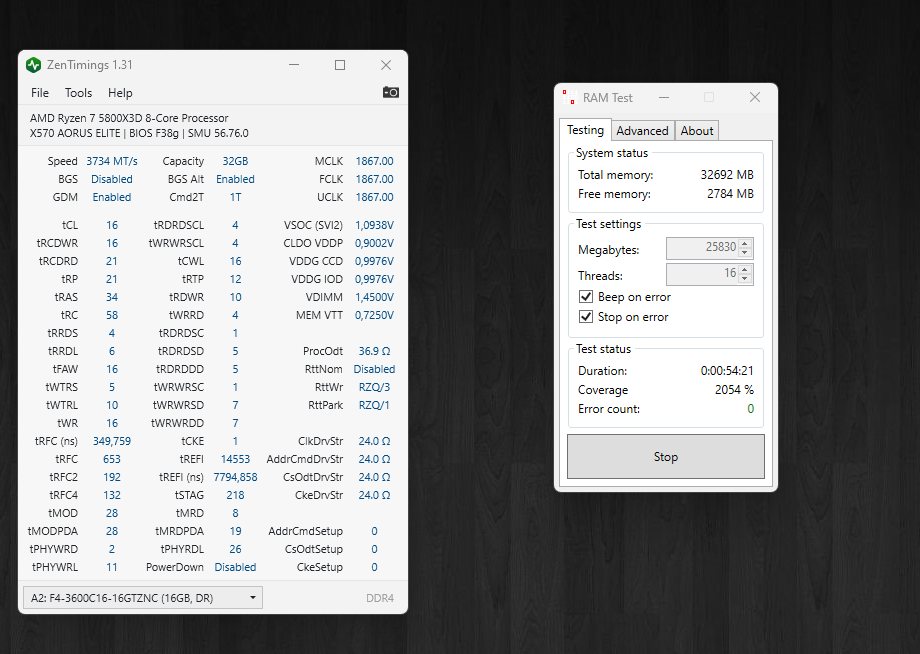

lasse den MEMTEST morgen laufen. Über Nacht mache ich sowas ungern. GN8
so dieses Setting hat auch den MEMTEST bestanden😊
