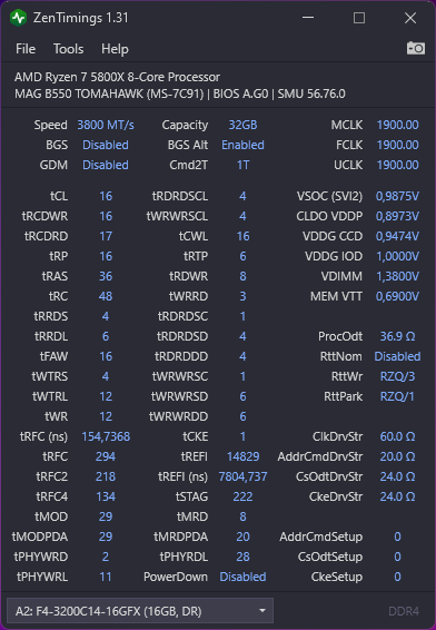

Bin jetzt runter auf 3800 mit gleichen Timing und Spannung runter auf 1,45V.
Temperatur weiterhin bei ~ 55 °C aber dafür 0 WHEA :)

Die Settings habe ich jetzt mit 1,45 V angewendet, würde aber gerne weiter mit der Spannung runter gehen, weil der RAM über 50 °C warm wird.
Mein Vorgehen wäre jetzt immer um -0,01 V die VDIMM Spannung zu senken und dann WHEA samt Stabilitätstests zu prüfen.
Gibt es noch andere Spannungen oder Parameter die, die Temperatur beeinflussen?

Danke für deinen Vorschlag @MehlstaubtheCat !
Leider scheint mein RAM das nicht zu schaffen :(
Ich habe nur die folgenden Werte übernommen (s. Zitat), aber selbst mit 1.51 V kamen nach wenigen Minuten die ersten Fehler in TM5 :(

Danke für die Prüfung meiner Werte @ZeroCoolRiddler ! Habe ich gleich korrigiert.
@MehlstaubtheCat : habe die Werte von dir ausprobiert, aber leider immer direkt Fehler in TM5. Testweise habe ich auch mal die alten (s. Screenshot) mit CL14 ausprobiert, leider auch direkt Fehler :(
3800 CL14 ist auch nicht mal eben drin, gerade mit den Low Bins. Dann ist man schnell bei 1,55v oder mehr, während High Bins das mit 1,46v schaffen.

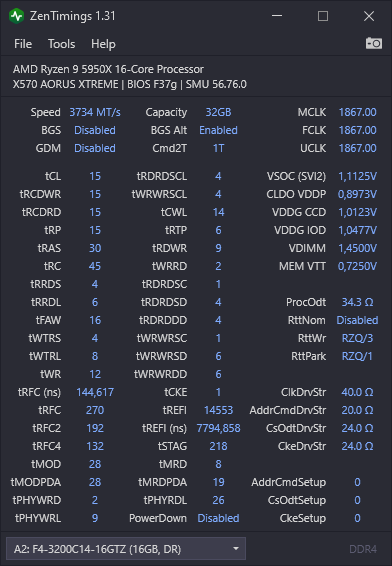

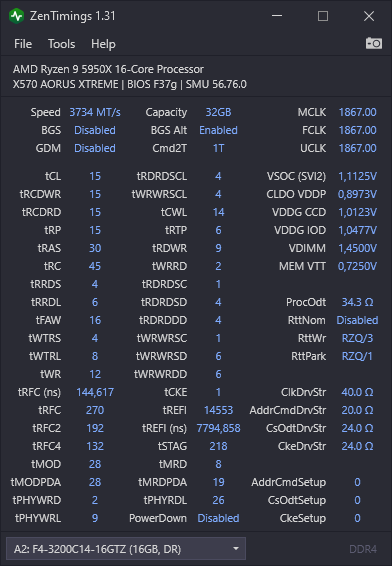

Mal zur Anregung ein CL15-CR1-GDMoff-Setting (leider nur 3733/1866MHz, weil 1900MHz IF nicht läuft), hab ja auch GSkill 2x 3200CL14 16GB-DR-Module (allerdings nicht FlareX, wie du sondern die TridentZ).
Reaktionen: Kint4r0
@Kint4r0
tRCDRD kannst du auch versuchen zu senken. Gute Sticks schaffen 15, "schlechte" 17.
Reaktionen: Kint4r0
@qiller meinst du es würde sich für mich lohnen, auch auf 3733/1866 MHz zu gehen, wenn ich deine Werte erreichen könnte?
@ZeroCoolRiddler danke für den Tipp! Ich hab wohl leider einen schlechten Stick, denn weniger als 17 ist nicht drin.
Ne das würd ich nicht machen. Wenn das Setting oben stabil läuft, würd ich das so lassen. Lieber mehr Zeit ins Testen stecken. So ein 10k Karhu oder TM5 Run ist nur die halbe Miete. Ich hatte damals auch ein 3733CL14 Setting und dachte das wär stabil (Karhu, TM5, y-cruncher, P95 keinerlei Fehler). Spiele wie Horizon Zero Dawn haben mich dann eines besseren belehrt^^.

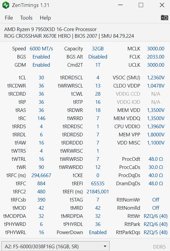

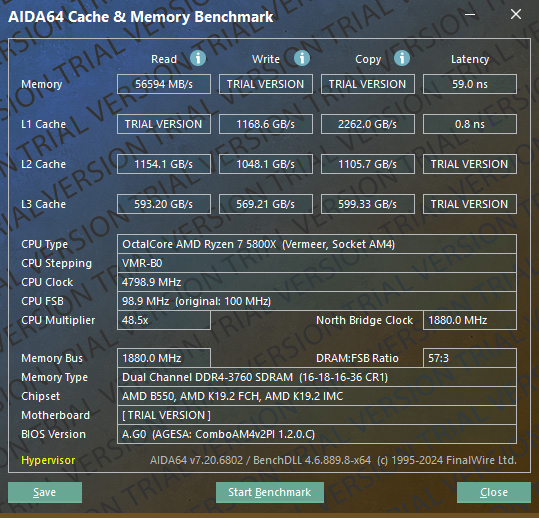

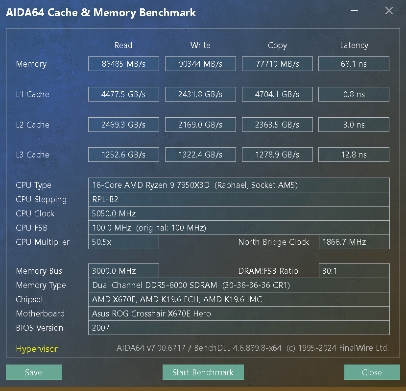

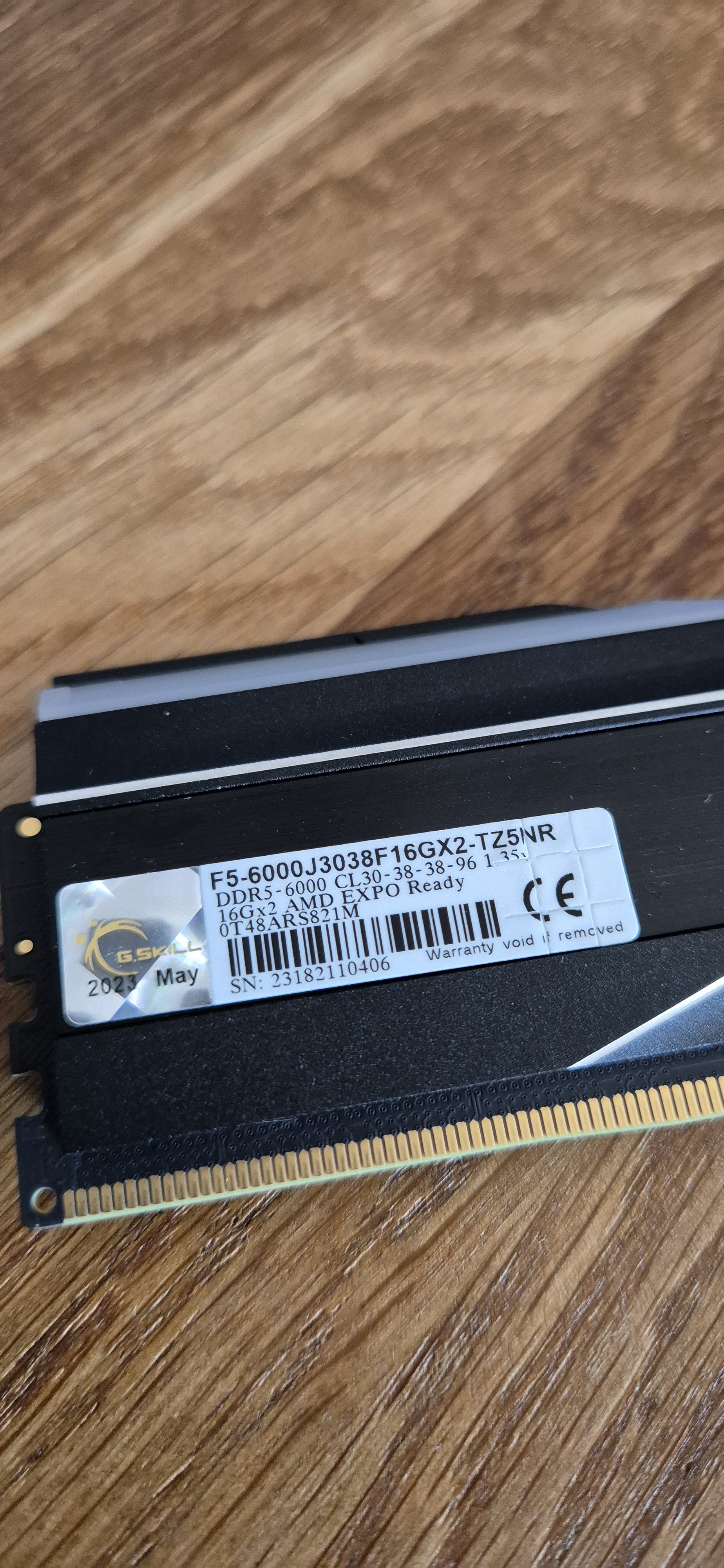

Hallo zusammen, ich reihe mich hier mal ein, der gute
MehlstaubtheCat hat mein Friemlerherz getriggert :-)​
Verbesserungsvorschläge?
Habe bereits aus 4, 2 Riegel gemacht da die Leistung mit 2 Riegeln deutlich besser performt.
Was dazu kommt, ich habe seit Tag 1 mit diesem System das Szenario das mein Netzwerk bzw. mein Internet erst ca. nach 10sek nachdem der Rechner hochgefahren ist verbunden ist und aus der kleinen Weltkugel da unten in der Taskleiste das andere Symbol wird, kennt das jemand?
Ich befürchte das es etwas mit dem Speicher und der CPU Verbindung zu tun hat, natürlich nur Vermutung!

Ruhig mal mehr Takt testen, aber 6000 ist ne gute Basis.
Ansonsten für die 6000:
tRAS 30
tRC 66
tWR 48
tRFC 480
tWRWRSCL 4
tRTP 12
tRDWR 16
tWRRD 2
tRDRDSC -> tWRWRDD = alle auf 1
VDDIO 1,3v sollte da noch easy reichen.
FCLK 2000 bei 6000, ansonsten so hoch wie es geht.
