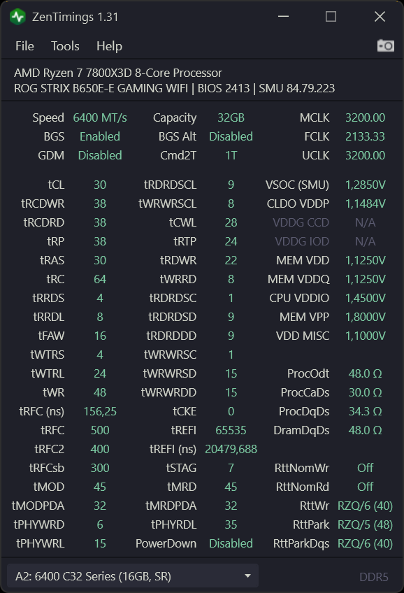

Start mit 6400/2133 und CL 30 38 38 30 1,45V und SoC 1,28V und VDDP 1,15V
tRC=68
*SCL 9/8? Versuche mal 8/8
tWRRD 2 oder 4
A-Die oder M-Die? Bei A-Die geht tRFC noch niedriger.
Pizza! schrieb:
auch mit 58 Grad im Test noch stabil.
beobachten, kann schon kritisch sein.
tRC ist mir auch aufgefallen, ist korrigiert.
Warum SCL plötzlich nicht mehr gleich ist weiß ich nicht. Wird noch korrigiert.
Temperatur war ich bei 63 Grad . Raum 26 Grad.
RAM ist auf 1,41V runter.
Jetzt Check ich erstmal SoC weiter.
Edit: SoC verringern kaum erfolg. Mind. 1,25V SoC für 6400/2133 nötig.
Ausgehend von 6000 MHz mit 1,06V SoC ein großer Aufschlag.
Ich check mal ein wenig 6200/2067

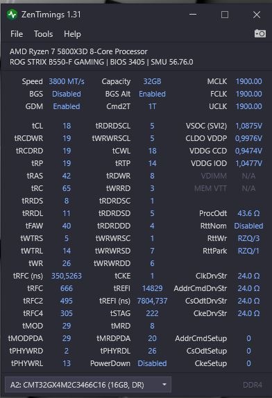

Hallo zusammen, habe am Wochenende mal den Cinebench R23 laufen lassen und einen Forumsbeitrag mit Daten versorgt.
https://www.computerbase.de/forum/t...-den-erwartungen.2196331/page-2#post-29423820
Dort und auch anderswo ist mir aufgefallen, das man mit den richtigen RAM-Tuning wohl doch die ein oder anderen FPS & Anwendungsleistung aus dem Zusammenspiel von AMD 5800X3D CPU & RAM rausholen kann.
Habe leider nicht die Zeit und die Fähigkeiten meinen RAM so richtig hart zu tunen.
Aus diesem Grund wäre meine Farge und Bitte ob jemand aus dem Forum mir einige Daten zu meinen bisherigen RAM Einstellungen nennen könnte?
Mit denen ich meine Werte für den RAM evtl. doch noch auf C16 bekomme und somit besser eingestellten RAM hätte.
Derzeit klappt mit C16 nichts und das BIOS startet neu durch, DRAM Voltage noch auf Auto eingestellt.

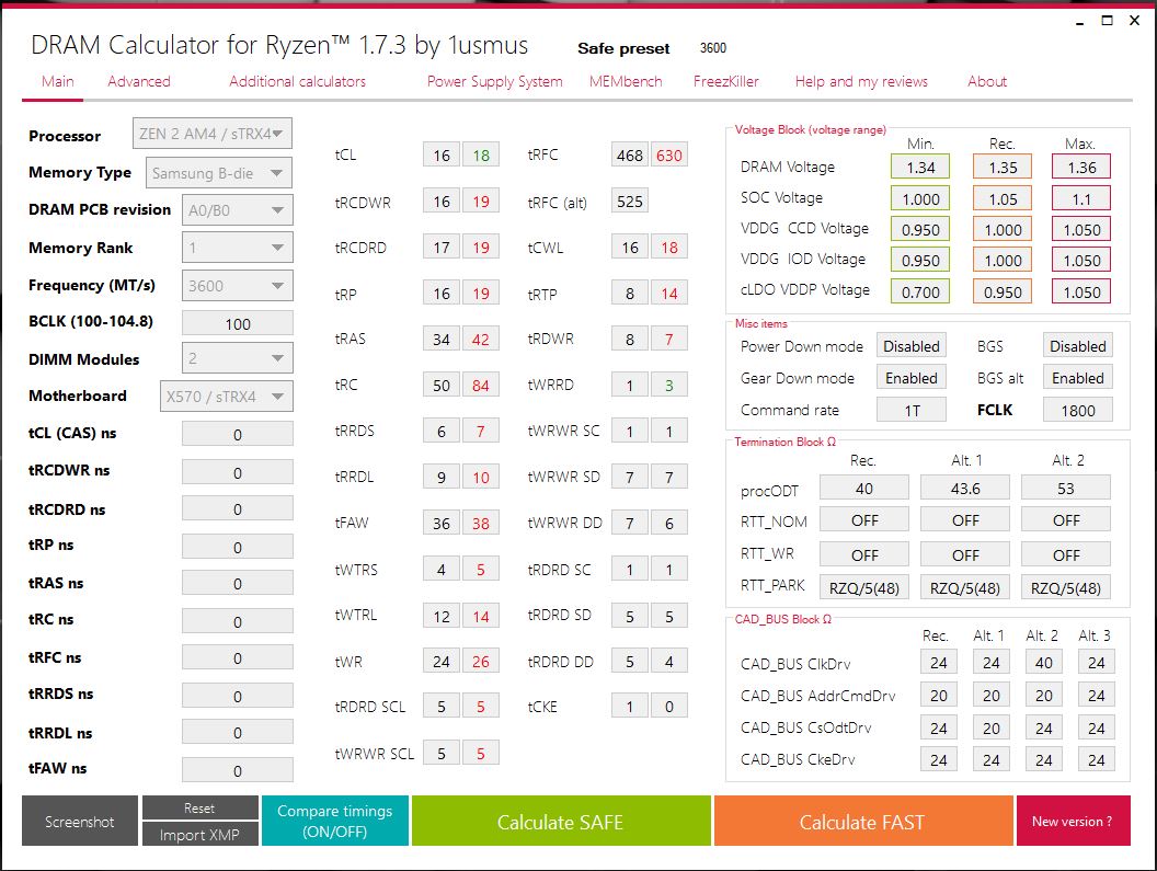

Habe den DRAM Calculator 1.7.3 forRyzen laufen lassen nur wird der Ryzen 3 dort nicht unterstützt. Bin mir mit diesen angezeigten Daten sehr unsicher.
Gibt es noch ein anderes Tool für diese Calculate-Aufgabe, um halbwegs sichere Daten zuerlangen für Ryzen3?

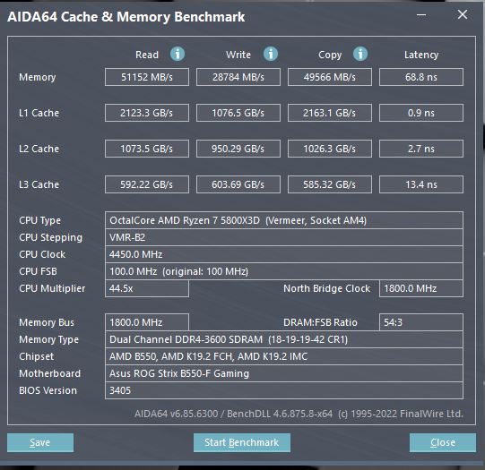

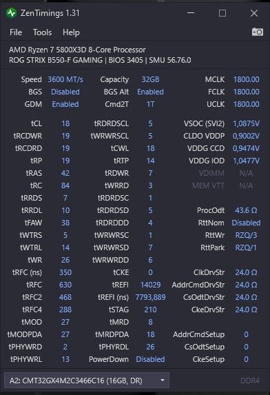

Meine RAM-Daten habe ich mit ZenTimings 1.31 ausgelesen und als Screenshot eingestellt.

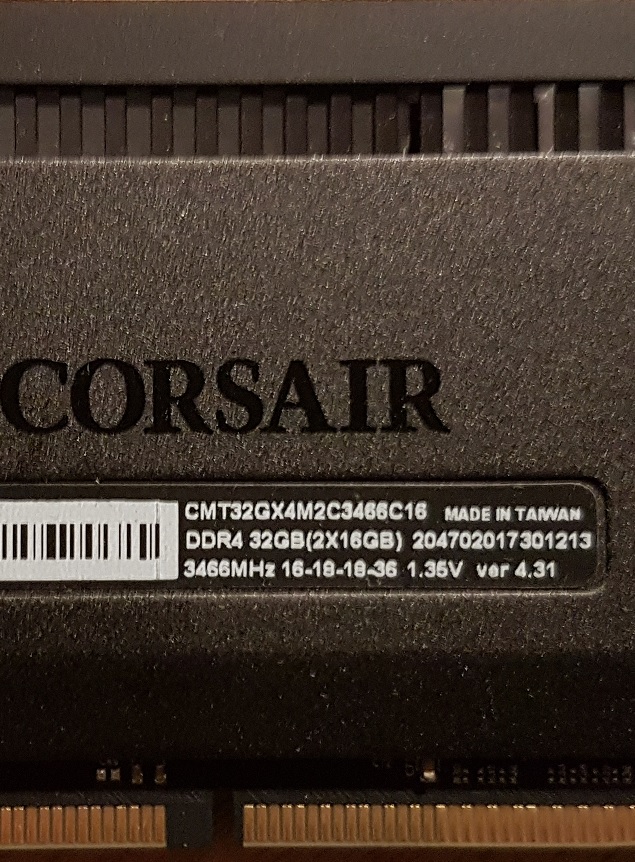

Kann mir jemand dazu eine ca. Calculate-Safe Daten Einstellung nennen, oder über das gelieferte Datenblatt von dem DRAM-Calculator Tool was sagen, es einschätzen. Hat hier jemand den gleichen RAM von Corsair CMT32GX4M2C3466C16?
Es muss nicht das ganz dicke OC-Werk beim RAM werden (habe die Zeit zum Testen nicht), doch etwas flotter dürfte er doch sein.
Danke für Daten, Ideen und Hinweise.

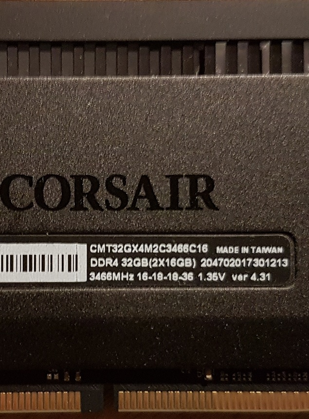

Schick mal den Lotcode von deinen RAM Modulen (Sticker am RAM) - da steht eine Version drauf und wir wissen, welche ICs verbaut sind.
Den Calc brauchst nicht - für den x3d um mehr Points in CB zu bekommen, machste CO mit -15 bis -30 (je nach Güte) und fertig. Für den Alltag kannst normal auch die PPT verringern, da der in Games zb meist um die 70W max zieht.

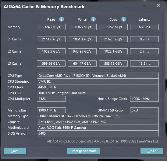

Hallo und danke für diese spezielle Hilfe.

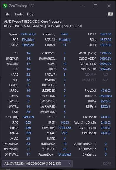

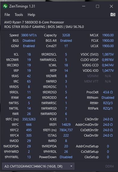

Bilder sind unten und ich habe heute mal selber etwas Hand angelegt.
RAM@ 3800 Mhz C18.19.19.42 Timings habe ich gelassen
Habe den tRC Wert mal auf 65 gesetzt, aus PDF RAM OC Anleitung 2.2.1
DRAM Voltage habe ich auf 1.350 V festgelegt.
FLCK liegt nun bei 1900 Mhz
Habe damit den Aida64 laufen lassen (bessere Werte) und 1.5 Std. gespielt, lief ohne Absturz.
Bin aber für noch bessere Werte experimentierfreudig.
Grüße & Dank
Guten Abend und danke 👍, wird am Wochenende getestet, Rückmeldung folgt.
Habe gestern noch den 3DMark Steel Nomad mehrfach laufen lassen, lief alles ohne Probleme mit den 3800 MHz. C18
Sind die Samsung Bdie nicht so gut?
Bin gespannt was möglich ist?
B-Dies sind die besten DDR4 Chips, die es gab.
Da du aber keine Lust hast richtig den Ram zu Testen,
muss man dir eben Timings an die Hand geben, die eigentlich zu 95 % problemlos laufen.
Andere Timings, die schärfer sind, MUSS man richtig testen,
da für keinen Weg vorbei und das dauert Stunden!
Games oder einen paar 3DMark Läufe reichen nicht.
Von daher hat er schon die richtigen Timings für dein Vorhaben gewählt.
Entweder Zeit nehmen oder eben nur halb etwas herausbekommen,
beides geht nicht gleichzeitig!
Gruß
Reaktionen: Mr.BlackX

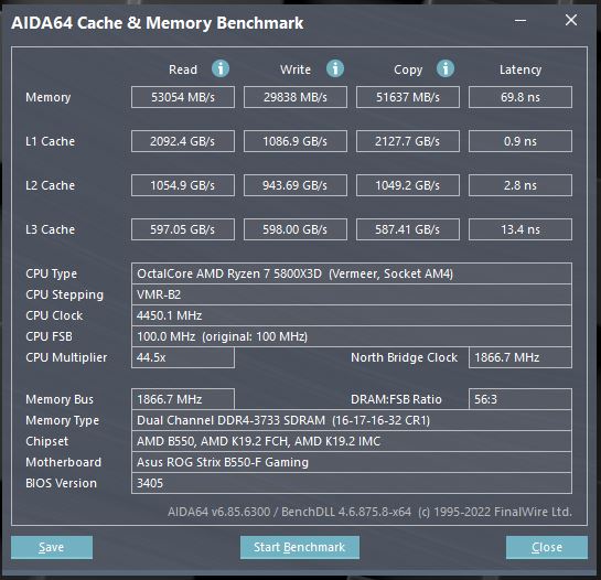

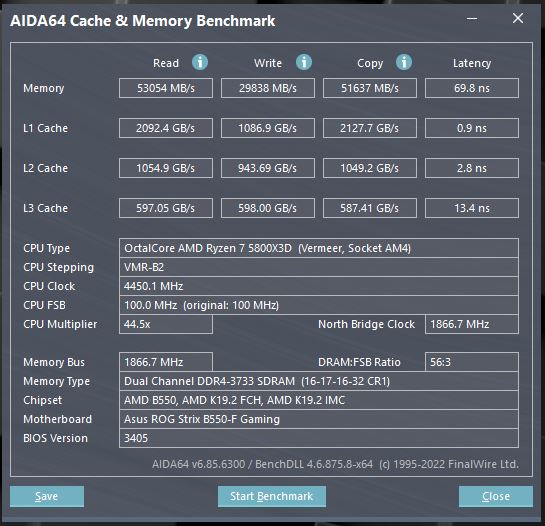

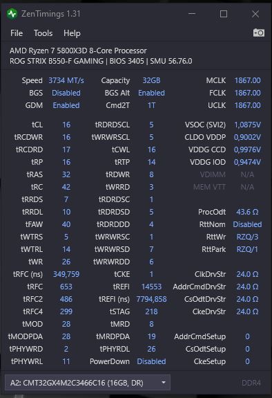

Habe es mal soweit eingestellt, wie in der RAM_OC_Anleitung_Vers_2_2-1 (PDF) also die ersten 5 Werte. ProcODT habe ich in meinem BIOS noch nicht gefunden doch ist bei 43 gelandet.
Habe die RAM-Voltage wie oben, die kleinsten Werte angegeben eingestellt: 1.370 V / 1.0 / 0.95 / 855
Der RAM läuft bei C16 gefühlt runder.
Werde hier und da noch mal leicht nachstellen, wenn die Zeit es zulässt und ja da geht bestimmt mehr, doch das was ich hier jetzt habe reicht mir eigentlich schon aus.
Werde noch den Spiele Test morgen machen und bis jetzt hat die RAM-Einstellung Aida64 / Steel Nomad / Time Spy ohne Ausfälle gut absolviert.
Danke (im besonderen :) CM87 :)) euch für die Informationen und diese speziellen Daten für mein PC-System. Läuft einfach feiner.
Beste Grüße und schönes Wochenende :daumen:
@Mr.BlackX 3dmark ist da zu wenig aussagekräftig bei ram oc - dafür gibt es genügend Benchmarkszenen in geringer Auflösung (CPU Limit) um zu sehen, was unterm Strich dann an Mehrperformance rauskommt.
Kannst auch die anderen Subtimings mal übernehmen und testen.
Besten mit Karhu, TM5 (anta oder universal) und natürlich verschiedenen Games.
