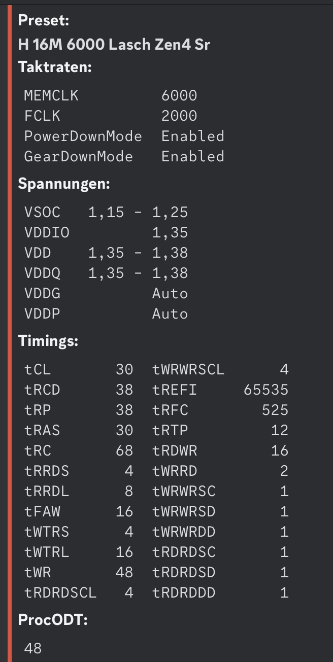

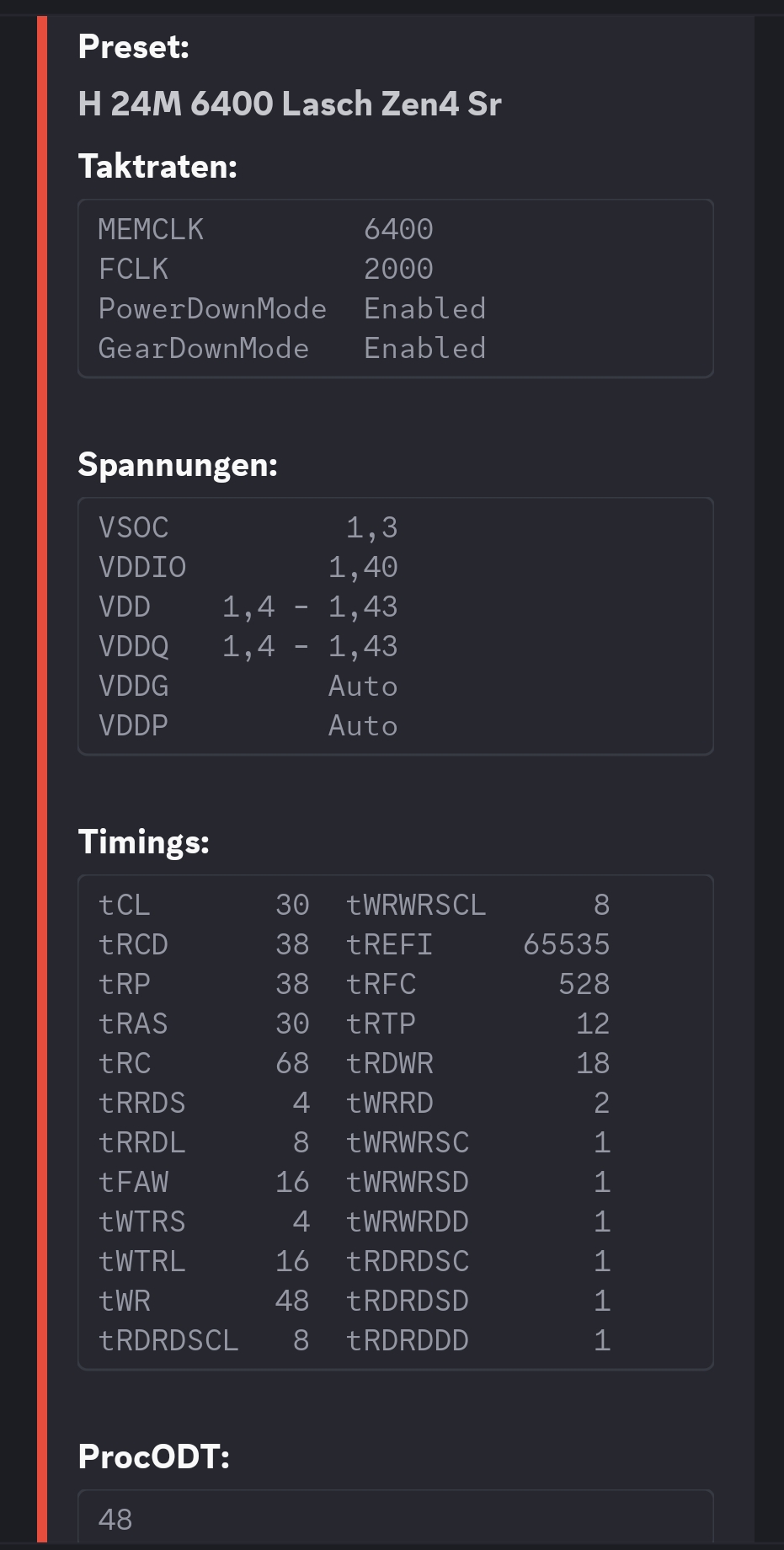

@bananenmann73 tipp das einfach so ein, sollte zu 99% funktionieren.
Lass aber zur Sicherheit TestMem5 laufen mit der anta absolut config oder anta extreme.
Memclk logischerweise auf 6000 ^^
VDD(Q) 1,38v sollten auch reichen

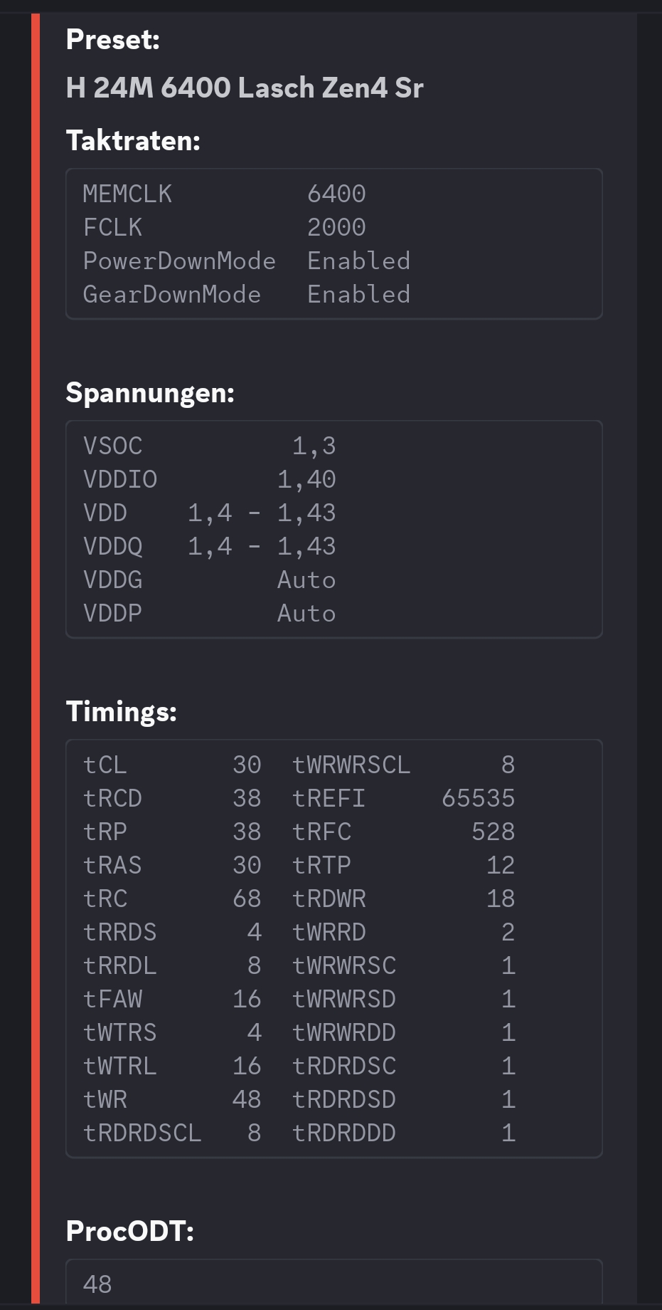

Danke euch beiden.
Also dann eher das von @Jaffeh mit 6000er Speed? Müssen dann trotzdem ganze 1,3V auf den SoC, oder reichen da nicht vielleicht 1,25V SoC? Und bei VDDIO 1,35V statt 1,4V ??? - also quasi wie bei Senior, dessen einziger Unterschied dann noch in den Latenzen tRDRDSCL und tRWRWSCL bei 4 statt bei 8 liegt (die könnte ich ja auf 8 stellen).
Dann noch ein paar kleine blöde Fragen zusätzlich:
- UCLK = MEMCLK ? .... Ja, oder? (Bei mir war MEMCLK/2 eingestellt, allerdings bei 6400 Speed)
- Powerdown nicht Disabled?
- Geardown enabled (kenn ich so)

Evtl reicht auch 1,10vbananenmann73 schrieb:Danke euch beiden.
Musst du probieren.
Bevor es zum no-boot kommt, gibts erstmal Leistungsverlust.
Einfach mit Aida gegenchecken ab welcher Spannung die Latenz schlechter wird. Besser sind natürlich game benchmarks, aber auch aufwändiger
1,38v oder 1,37v.bananenmann73 schrieb:Und bei VDDIO 1,35V statt 1,4V ???
sowie eben Spannungen.bananenmann73 schrieb:- also quasi wie bei Senior, dessen einziger Unterschied dann noch in den Latenzen tRDRDSCL und tRWRWSCL bei 4 statt bei 8 liegt (die könnte ich ja auf 8 stellen)
Natürlich, wie bei Zen2/3 auchbananenmann73 schrieb:- UCLK = MEMCLK ? .... Ja, oder? (Bei mir war MEMCLK/2 eingestellt, allerdings bei 6400 Speed)
1:2 ist ne blöde idee^^
Kannst du machen, aber musst dann (meist) Memory Context Restore auch deaktivieren, was die Bootzeit verlängert. Wielange genau, musst du halt schauenbananenmann73 schrieb:- Powerdown nicht Disabled?
Korrekt.bananenmann73 schrieb:- Geardown enabled (kenn ich so)
Disable geht auch, ist aber zickiger. Allerdings nicht so zickig wie bei AM4.

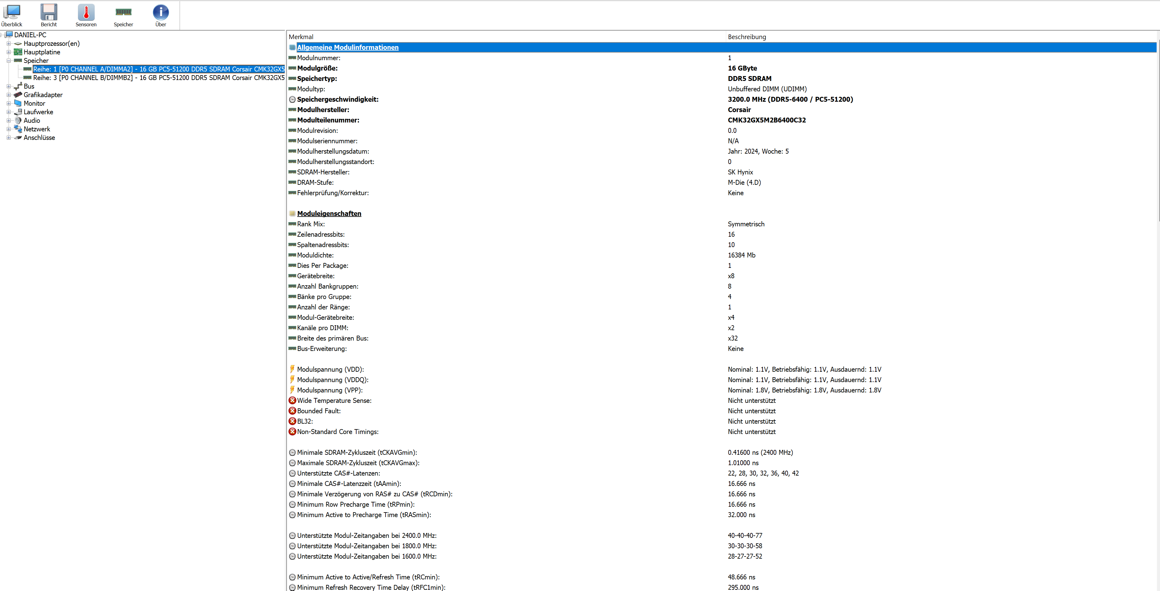

Super. Danke für die Mühe. Habe jetzt mal mit HWiNFO geschaut was geneu in den Corsair Modulen steckt.
Ist wohl SK Hynix M-Die (4.D). Single Rank (2x 16GB Module). Passen die Werte dazu? Sorry, wenn ich nochmal nachhake. Hab mich nur gewundert, weil eure tRC Werte nur halb so groß sind wie die im XMP Profil.

Also H16Mbananenmann73 schrieb:Ist wohl SK Hynix M-Die (4.D). Single Rank (2x 16GB Module).
Jetzt schaust du mal auf die Bezeichnung des Presets
p.s. H24M und H16M verhalten sich gleich bei 6000 MT/s.
s.o.bananenmann73 schrieb:Passen die Werte dazu?
XMP passt auch nur die Maintimings an.bananenmann73 schrieb:Sorry, wenn ich nochmal nachhake. Hab mich nur gewundert, weil eure tRC Werte nur halb so groß sind wie die im XMP Profil.
Der rest würfelt das Board.
Woher denkst du kommen die Leistungssteigerungen von XMP -> manuell?

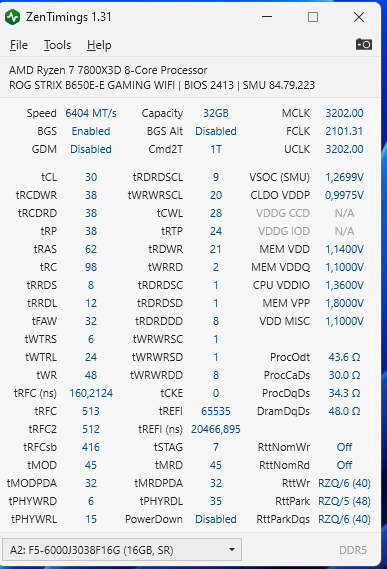

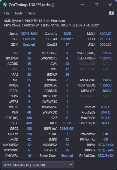

Hi
@bananenmann73
Kannst meine Timings probieren. Sind auch die M -Die 2x16 GB.
trfc auf 480 und Trefi auf 65535 stellen. Das sind eh die wichtigsten Timings.
Mein Screenshot läuft mit 6400 Mhz ! Die SUBtimings kannst du daher ruhig mit 6000 Mhz übernehmen.
Gruß Bernd

Die Timings sehen aber ziemlich gewürfelt aus und an einigen Stellen sehr lasch. Da wären die vorherigen Empfehlungen sinnvoller.Cyberbernd schrieb:Kannst meine Timings probieren. Sind auch die M -Die 2x16 GB.
Mit 6400 MT/s, nicht MHz. Schau mal in die obere linke ecke bei ZTCyberbernd schrieb:Mein Screenshot läuft mit 6400 Mhz !
Was mir außerdem aufgefallen ist, dein FCLK läuft asynchron. Stell den mal auf 2133 MHz, dann hast du das (optimale) 1:3 Verhältnis zur RAM Geschwindigkeit. Evtl mehr vSOC nötig, musst du halt testen.

Danke, Cyberbernd, aber die Sache ist schon erledigt. Mein Kumpel hat seinen fertigen PC bereits bei mir abgeholt-
Habe eine Kombination aus @Jaffech's Timings (er verwendete seine bei 6400 MT/s, ich 1:1 bei meiner 6000 MT/s Konfiguration) und @ZeroCoolRiddler's 6000 MT/s HM16 "Easy-Peasy" Config, die seiner Aussage nach stabil durch jeden Test lief, gewählt. Von Letzterem habe ich aber lediglich die Werte für Spannungen und Widerstände 1:1 übernommen - bis auf die SoC-Spannung, welche ich niedriger wählte, weil @ZeroCoolRiddler auch wesentlich straffere Timings nutze. Bilder von den beiden: siehe unten. Hat auf Anhieb problemlos geklappt. Mir ging es ja wie gesagt um zwar gute Leistung bei der aber eher die Stabilität im Vordergrund steht. Die "3D"-AMD-Modelle sollen ja eh nicht sooo extrem viel vom Speichertiming-Tuning profitieren. Aber zumindest 6000 MT/s wollte ich schon mitnehmen (die Riegel sind ja sogar für 6400 MT/s spezifiziert - aber wie gesagt "Stabilität" war mir wichtiger.
Kurz gesagt habe ich die Spannungen so eingestellt:
VSoC=1,15V --- VDDIO, VDD und VDDQ =1.35V --- VDDG, VDDP = Auto --- MEM VPP = 1,800V
Da die Timings so moderat sind, haben diese geringen Spannungen für einen stabilen Betrieb - auch unter langwieriger, höherer Belastung - ausgereicht. Habe jetzt nicht mit Karhu ewig rumgetest, weil mir das zu lange gedauert hätte aber ein einstündiger AIDA64 Stresstesst (alles aktiviert, bis auf Festplatte) verlief fehlerfrei. Cinebench 2024 lieferte mehrfach für Multicore Werte um die 1115 und Singlecore 115, also ganz genau so wie es sein sollte. Die Aida64 Latenzen waren immer so um die 64-65 ns - nicht wahnsinnig toll, aber bei den Timings auch eher normal?! Nach dem Aida64 Stresstest hatte ich mal den Cachmemtest gemacht und hatte nur 74 ns. Dachte, dass ich vielleicht doch den VSoC erhöhen muss, aber ein paar Minuten später waren es bei einem erneuten Durchlauf wieder 64,5 ns. (Evtl. lief im Hintergrund gerade ein Windows Update oder sowas). Also habe ich es erst einmal so gelassen und den Kumpel beruhigt, dass der RAM zwar etwas übertaktet ist, aber wenn der PC abstürzt, dann nur, weil zuwenig Spannung anliegt. Es kann also nichts kaputtgehen.
Erstaunlich fand ich, dass beim Stresstest - obwohl im Multicore alle Kerne auf ca. 4500 - 4600 Mhz liefen - in HWiNFO extrem wenig Stromverbrauch angezeigt wurde. Glaube 75 Watt, oder so. Dachte zuerst ich hätte was falsch gemacht, aber die Leistung stimmte ja laut Cinebench und den AllCore-Mhz. Dann habe ich recherchiert und festgestellt, dass der 78003DX tatsächlich so sparsam ist - Wahnsinn
... Deswegen brauchte ich auch die Lüfterkurven im Grunde gar nicht optimieren, weil dank der Artic Freezer III nie 70°C erreicht wurden und im Bequiet Base 500 eh fast Stille herrscht. So genug geschwafelt. Einen schönen Tag euch - und nochmals vielen Dank für die Tipps.
