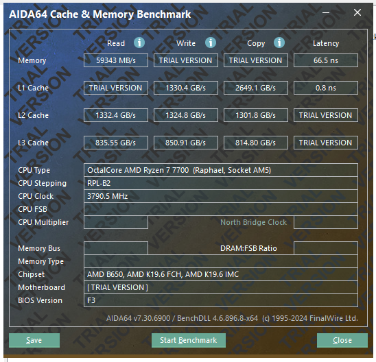

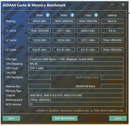

Danke für deine Antwort! Habe mal die Latenzen mit 1250 (BIOS) und 1150 (BIOS) verglichen und es scheint kein Problem mit 1,15V zu geben.
Werde jetzt noch einmal mit AIDA 60 Minuten testen. Kann ich von Stabilität ausgehen, wenn es da keine Fehler gibt, oder sollte ich noch einen anderen Test nachschieben? Mir geht es tatsächlich nicht um weiteres overclocking, die Leistung reicht mir völlig, da ich mit dem PC nicht spiele.
Hätte mich auch gewundert, darum der (immernoch) hohe Wert.
Kannst den gerne weiter reduzieren, siehe meinen letzten Beitrag.

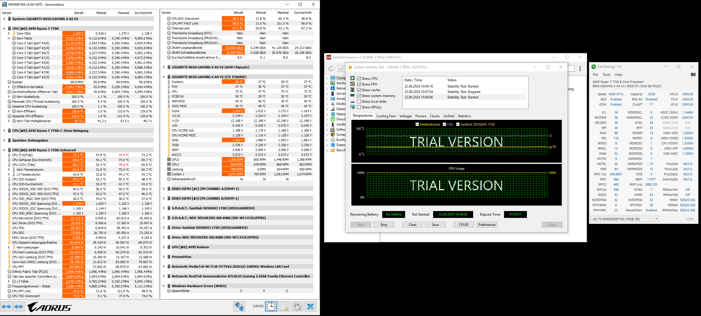

Um den SoC zu testen? Aida kannst du nehmen, stell aber noch stress cpu und stress fpu ein. Wärmeentwicklung und so... ^^
Um den RAM selbst zu testen (und teilweise SoC) am besten TM5 (kostenlos) mit anta absolut config oder Karhu (10€ lifetime)
Ja, genau, SoC möchte ich testen. Hab die Einstellungen mit reingenommen und lass es laufen.
Edit: Ging 1h Stunde durch. Hätte nicht gedacht, dass die Spannung so gut zu senken geht. Das reicht mir auch erst einmal.

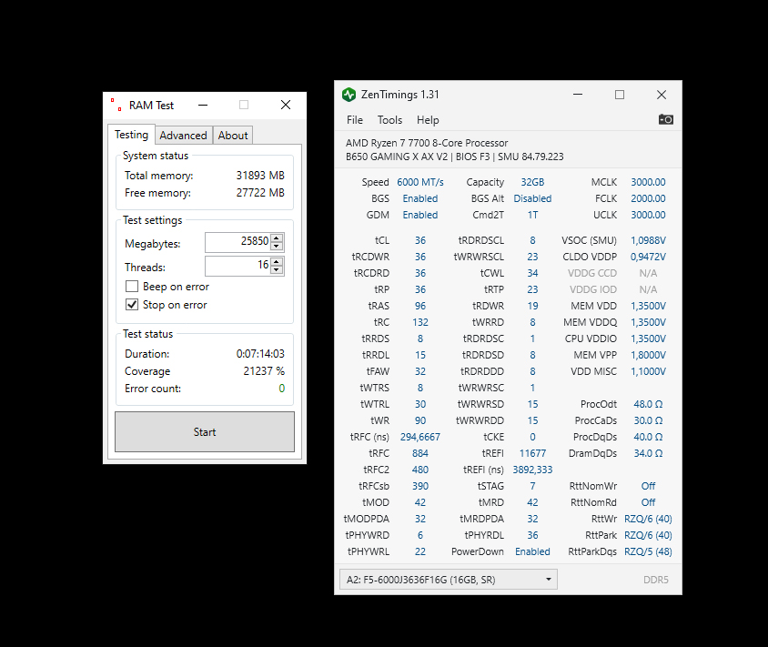

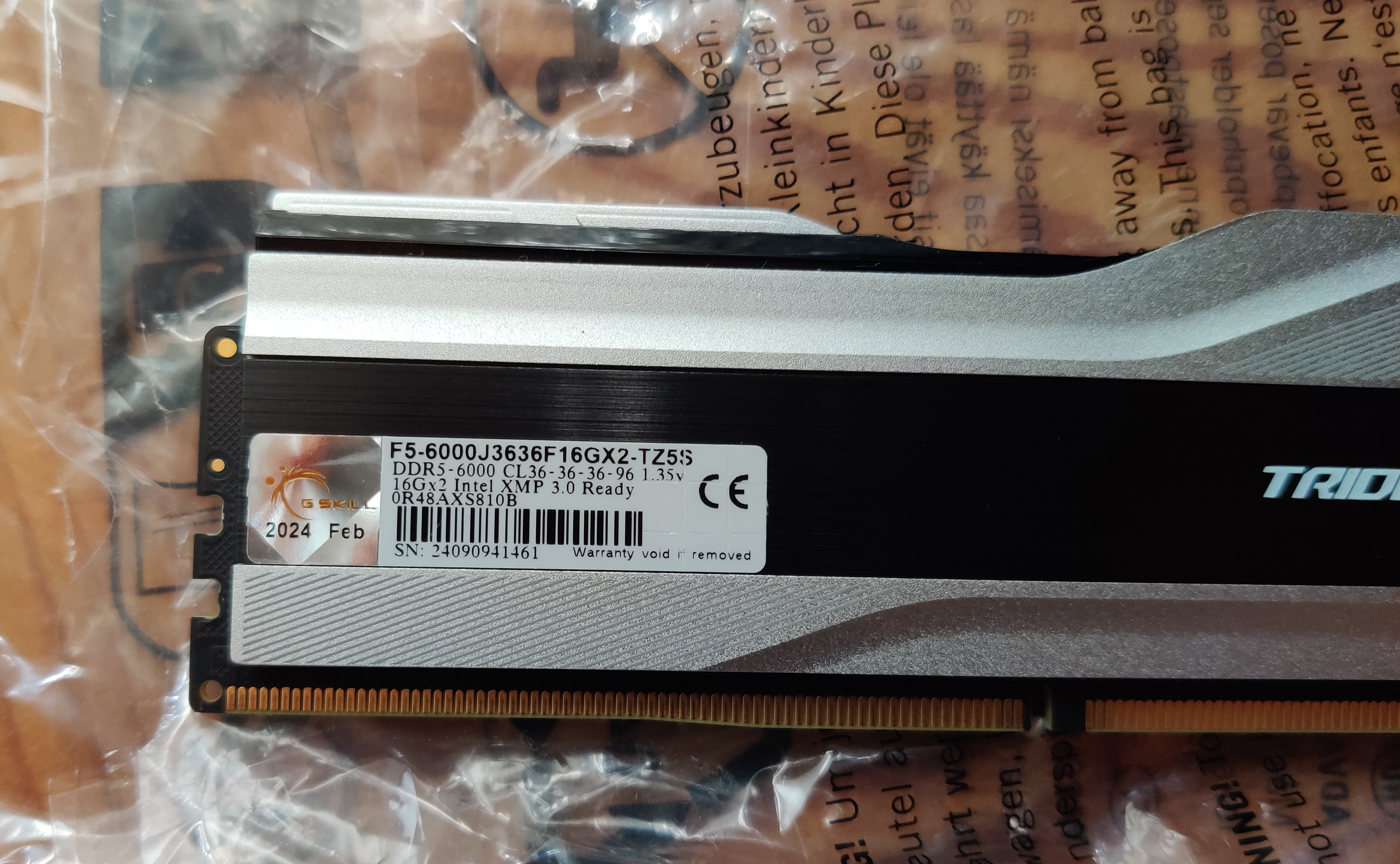

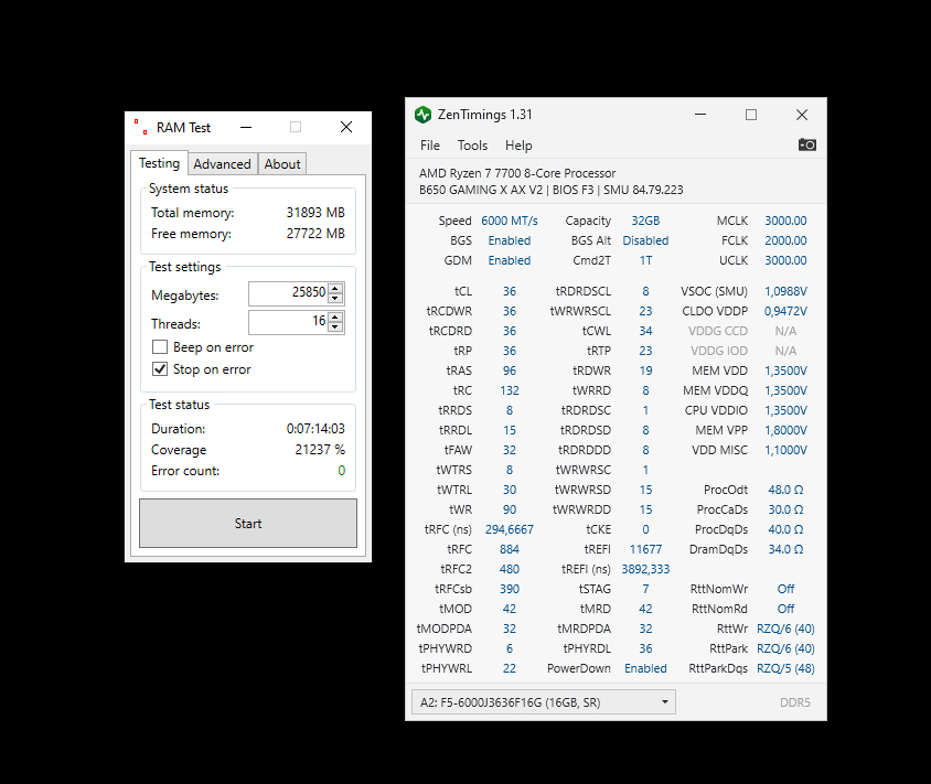

Ich habe vor zwei Tagen einen längeren RAM Test mit Karhu laufen lassen. Es war soweit alles stbil die SOC Spannung liegt jetzt bei 1,1V und nicht mehr bei 1,25V (XMP) Wert.
Ich habe gelesen, dass 6000MHz Ramtakt so ziemlich den Sweetspot darstellen. Von daher wäre die Frage, welche Timings ich einmal probieren sollte. Irgendwelche Anregungen dazu?

Samsung B-Die (hat nichts gemeinsam mit DDR4 Samsung B-Die).
Ich würde als erstes testen, wie weit du mit tRFC runter kommst. Das Limit sollte bei 250ns liegen. Bei 6000MT/s also tRFC=780
tREFI auf 50000. Wenn das stabil ist auf 65535. Temperaturen mit HWinfo64 beobachten.

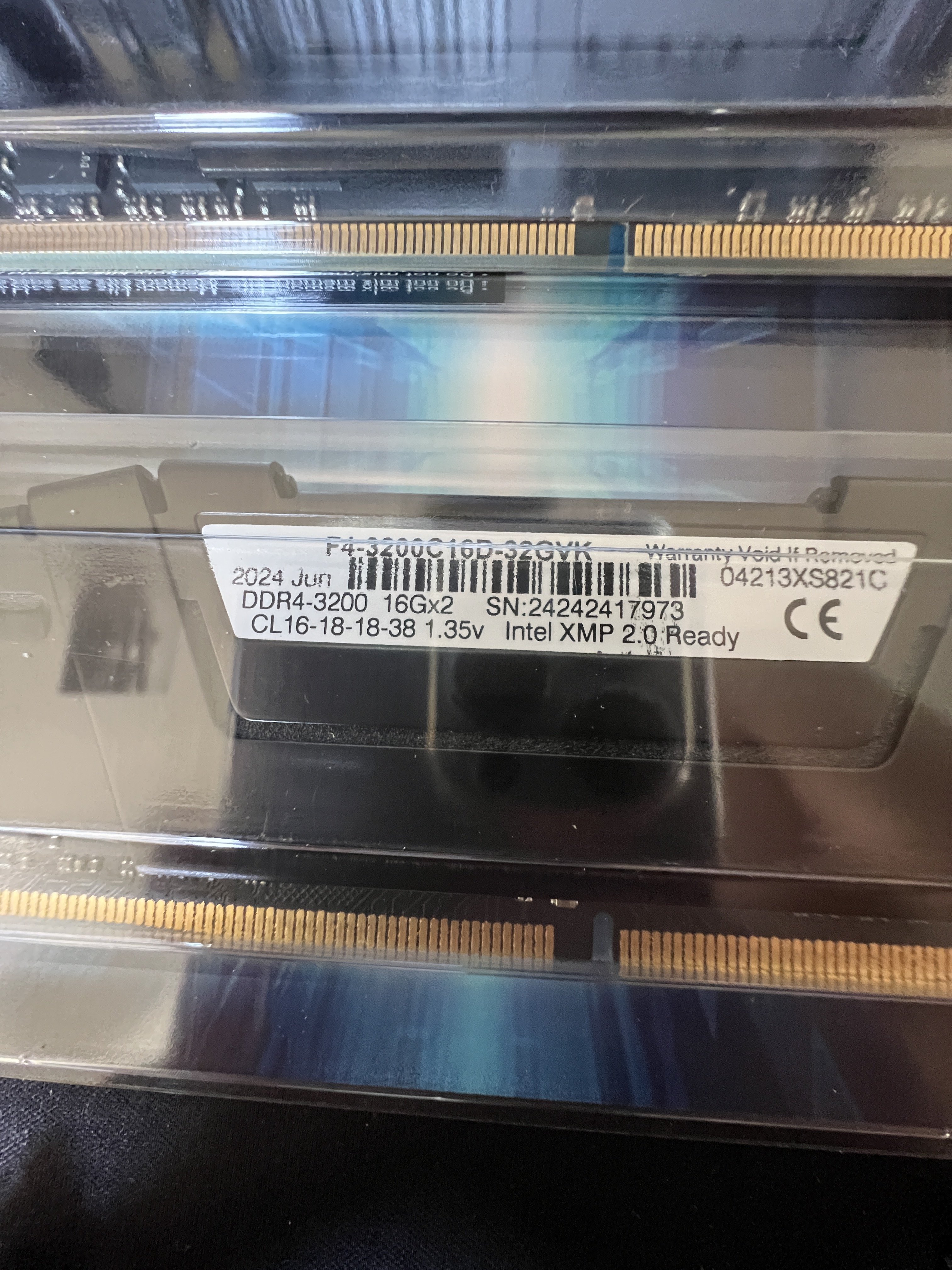

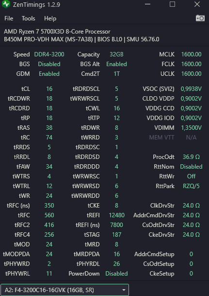

Nabend RAM OC Community. Hat jemand ein Setting für die Rip Jaws, mit dem ich mich ausprobieren kann? :)

Orientier dich mal hier dran wenn du 6000 optimieren willst:
VDD 1,38v
VDDQ 1,38v
VDDIO 1,3v
Dazu müsste man wissen welche ICs verbaut sind.
Schick mal ein Foto von dem LotCode (Sticker) aufm RAM rein
