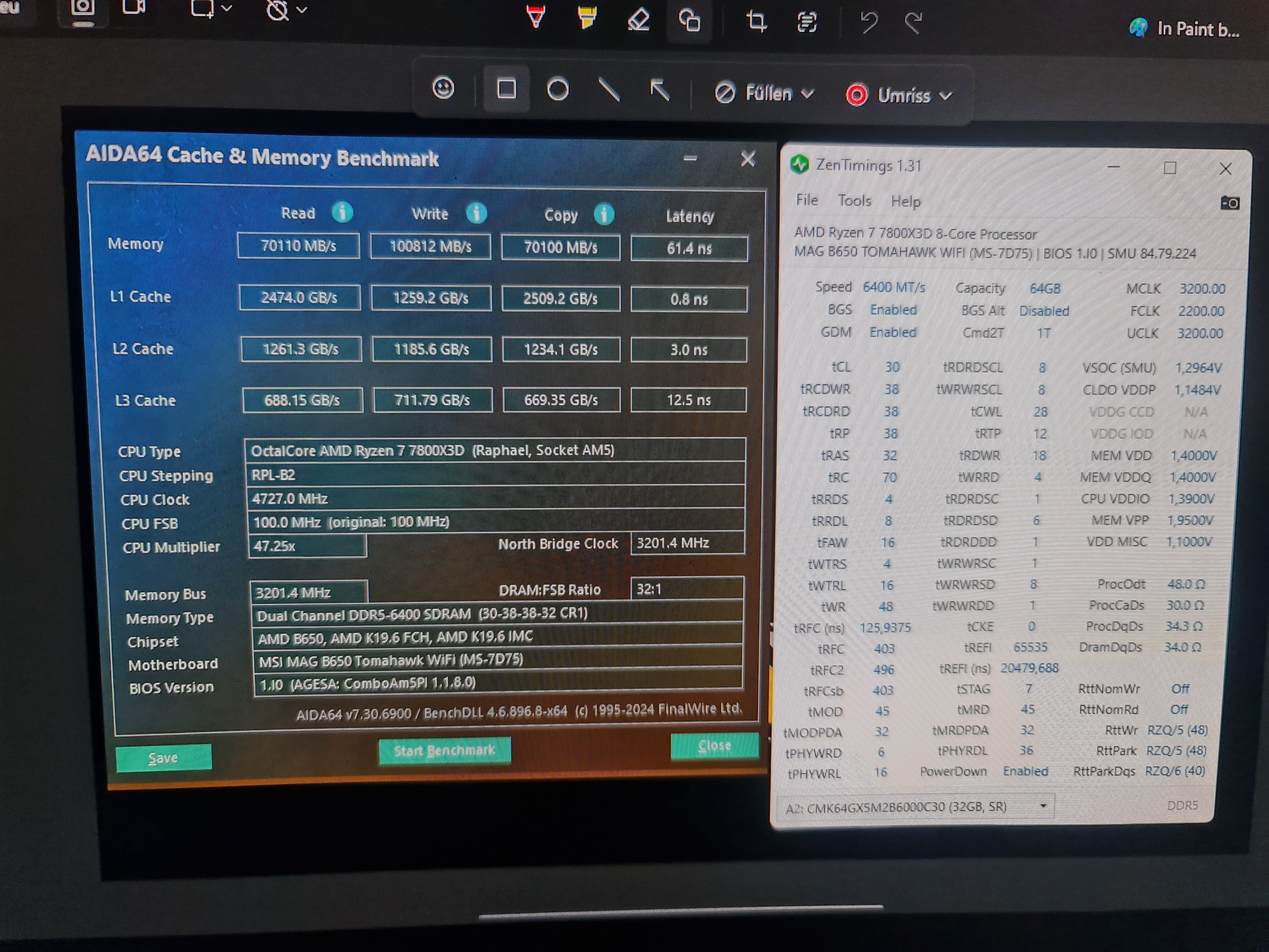

Hi ich bin gerade auch wieder ein bischen am RAM OC. Bräuchte ein Paar Tips wo ich ansetzen kann. 6400 läuft allerdings Spuckt mir Karhu nach 1000% ein Fehler aus . Habe ich TRFC zu scharf gesetzt ?
Ram ist ein A-Die
Mach doch einfach einen Screenshot statt sowas, Windows > Snipping Tool !
Da gibts einige Baustellen die man testen kann.
tRFC mit 528 probieren
RAM und CPU vddio auf 1,41V oder mehr erhöhen
FCLK mit 2133 probieren
Bin unterwegs und habe das Bild für mich nur kurz abfotografiert, darum die miese qwali.
Werde ich heute Abend probieren.
Erstmal mit der RAM Spannung und dann mal schauen.
Wegs TRFC keine Ahnung wie ich auf den Wert gekommen bin, habe den von meinem 6200 Setting übernommen , der A-Die sollte doch 130 ns abkönnen?
Da du DR Module hast, stell tRDRDDD und tWRWRDD auf 6 und 8.
tRAS 36
tRC 74
FCLK 2133, harmonisiert mit 6400 MT/s besser
VDD(Q) auf 1,42v
Wenn das nicht geht, dann:
tRFC auf 135ns
Falls das auch nicht geht:
tRRDS 6
tFAW 24
tWTRS 6
tRFC ist Spannungsanhängig.
Wenn du im Takt hoch gehst, musst du das Timing entschärfen oder eben mehr Spannung drauf geben

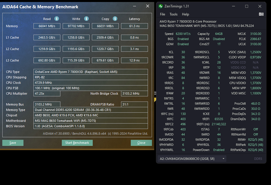

Komisch weil mit 6200 läuft er eigendlich gut

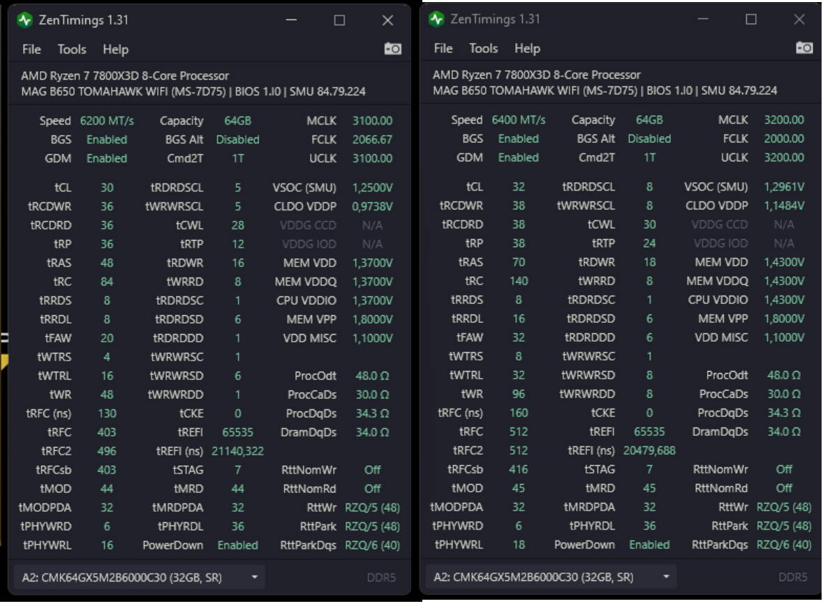

schick mal ein ZT Screenshot von deinem gut laufenden 6200er und dem instabilen, zuletzt gestesten 6400er.
Evtl findet man da ein Problem, wenn man das miteinander vergleicht
VDDP bei 6400 auf 980mv stellen.
Auch typisch MSI.
Vorsichtig! Vorsichtig! Vollgas!
FCLK lass auch erstmal bei 2000, rein um den auszuschließen.
Hm, wenn man beide vergleicht, gibt es keine Auffälligkeiten. Der RAM sollte das völlig problemlos schaffen.
Ich vermute dass dein IMC am Ende ist und 3200 MHz UCLK einfach nicht packt, da du 2xDR benutzt.
Kannst ja mal UCLK=MEMCLK/2 einstellen, das sollte dann funktionieren, wenn der UCLK limitiert
Für den einfacheren Vergleich hier mal zusammengeschnitten:
Die Timings sind übermäßig stark entschärft, das sollte keine Probleme machen.
Wie @ZeroCoolRiddler gesagt hat, ist VDDP bei MSI echt wild. 6200: 0,97V, 6400: 1,15v 🤣
