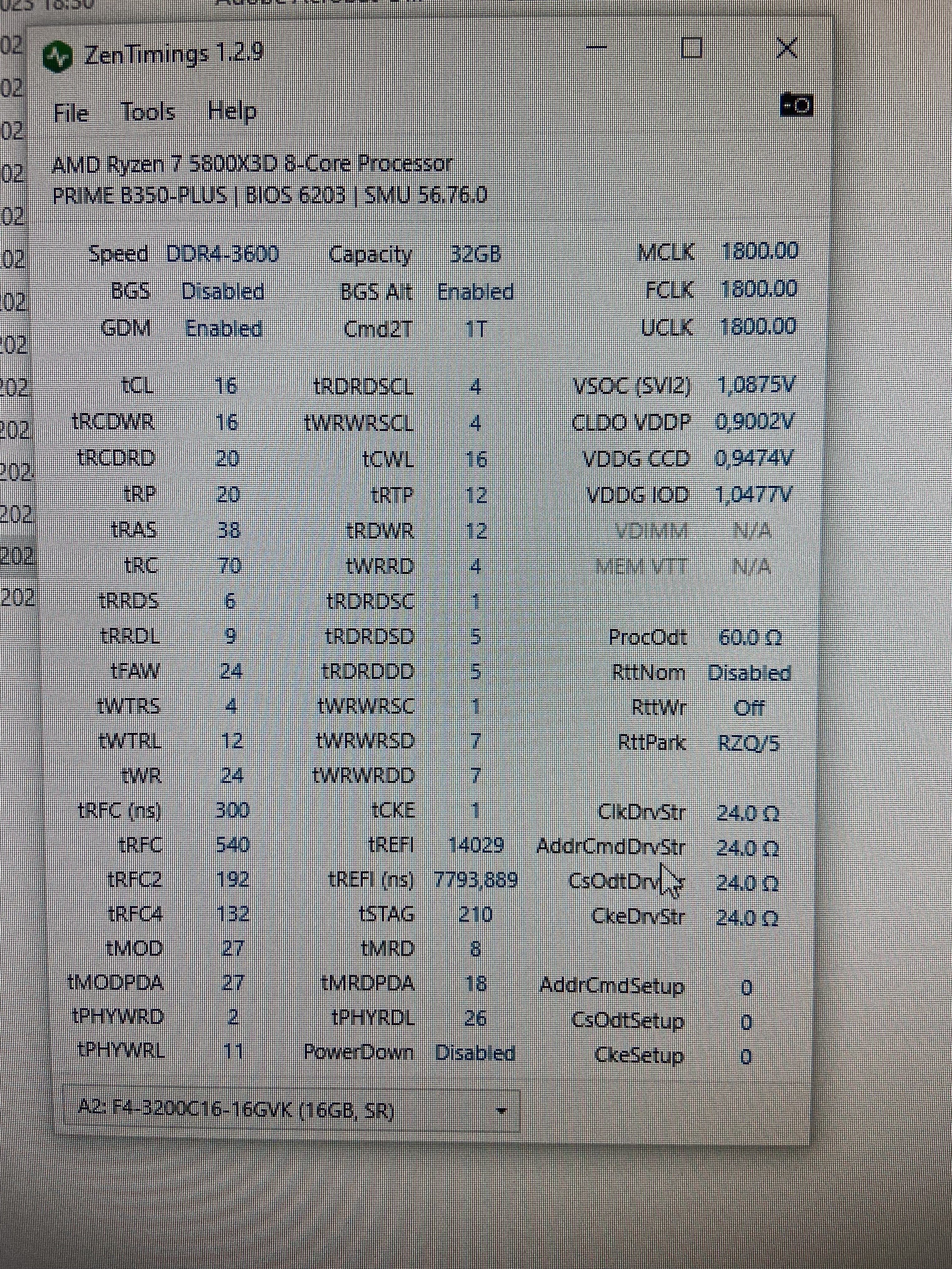

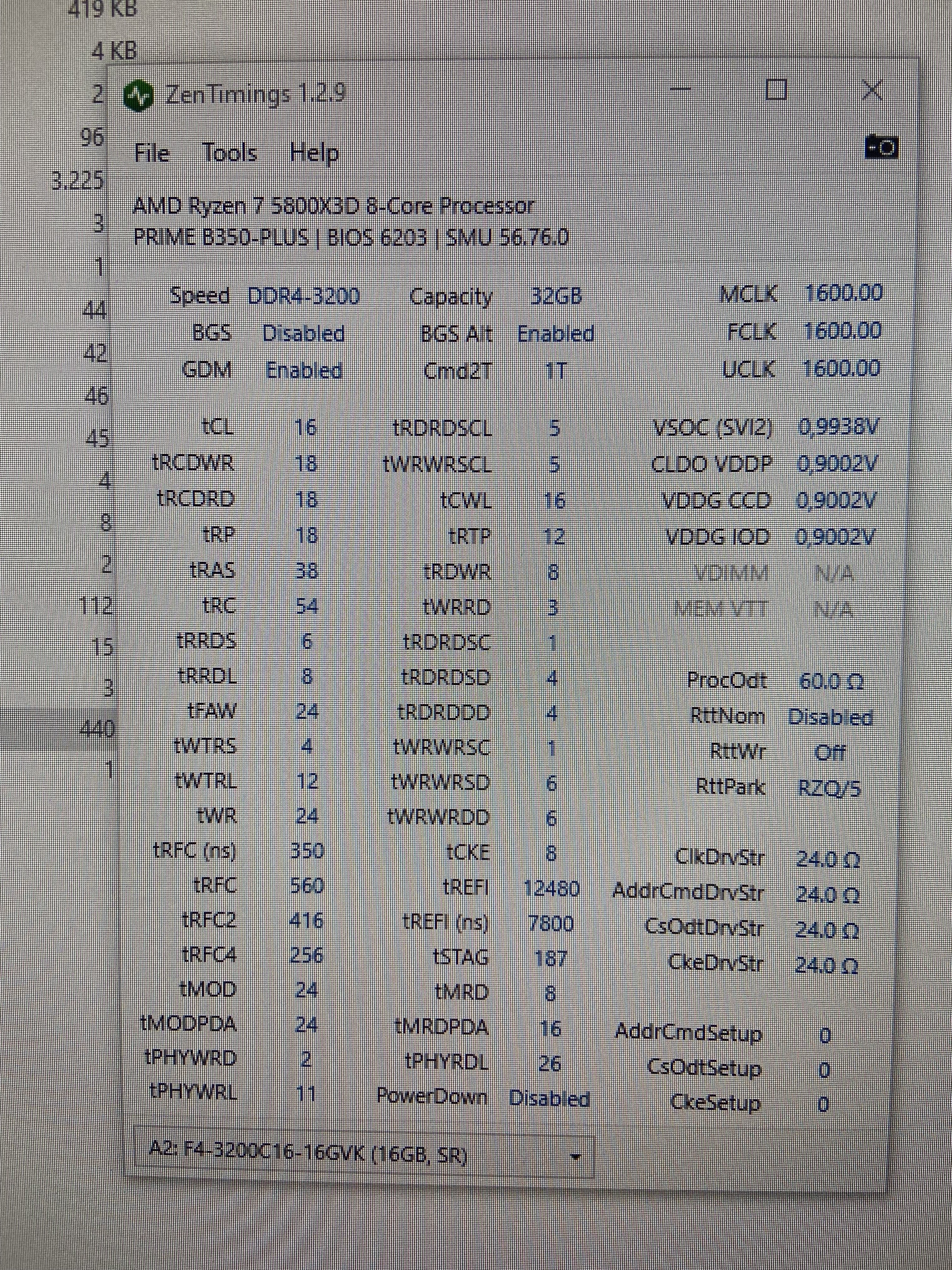

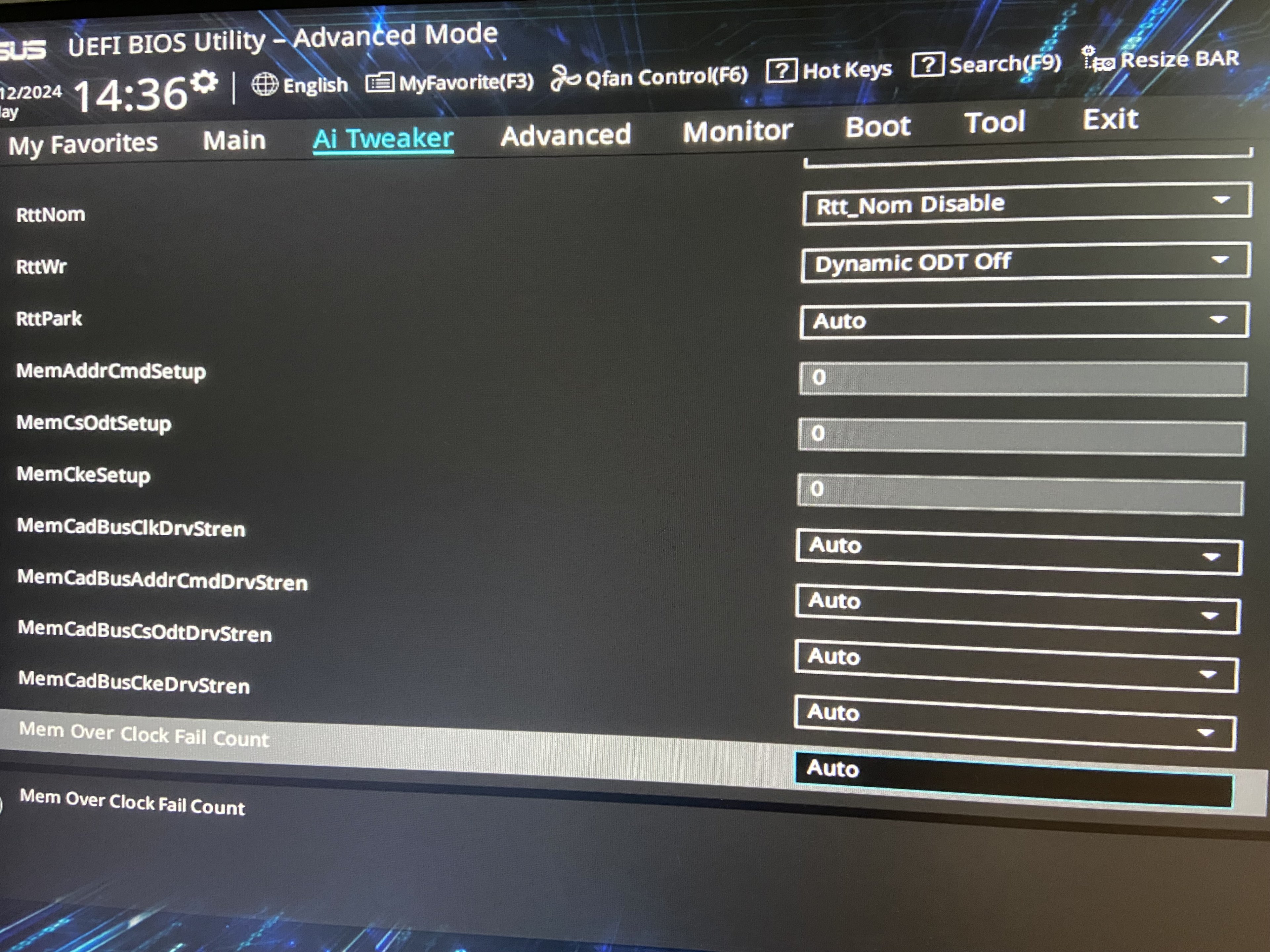

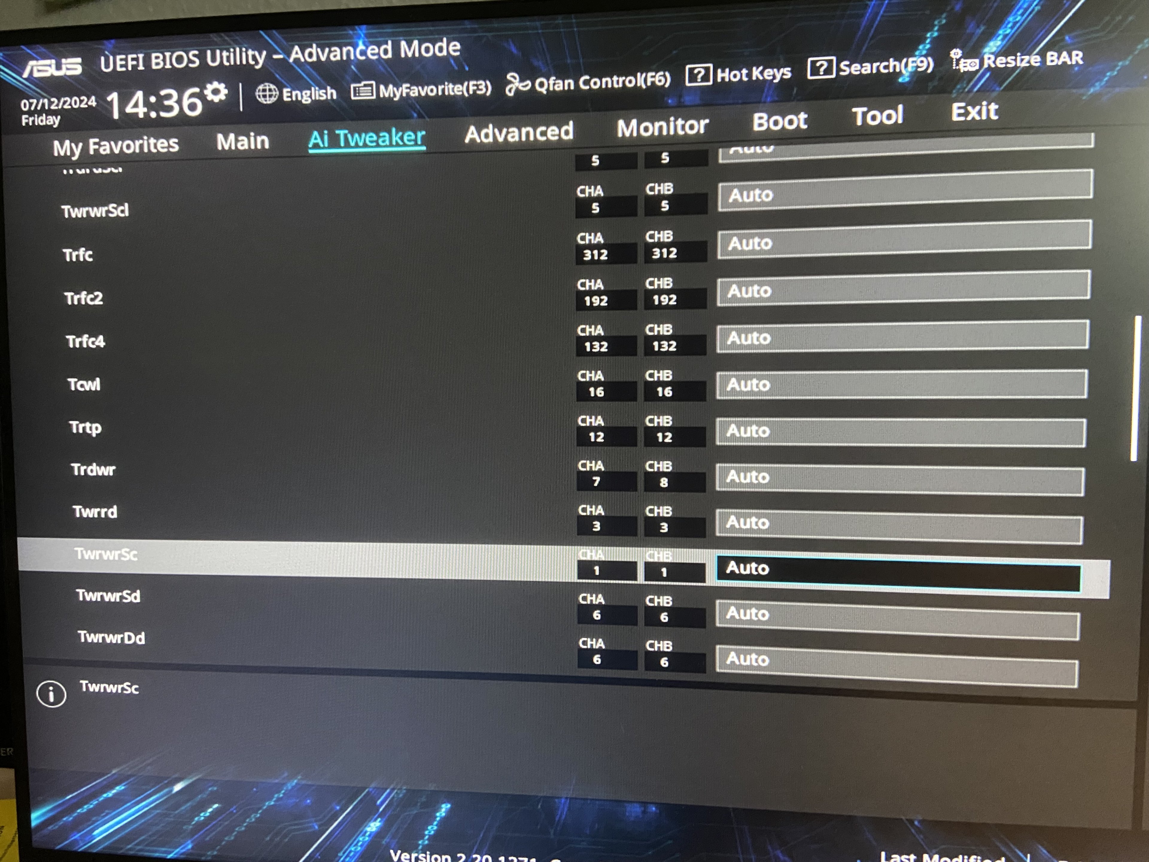

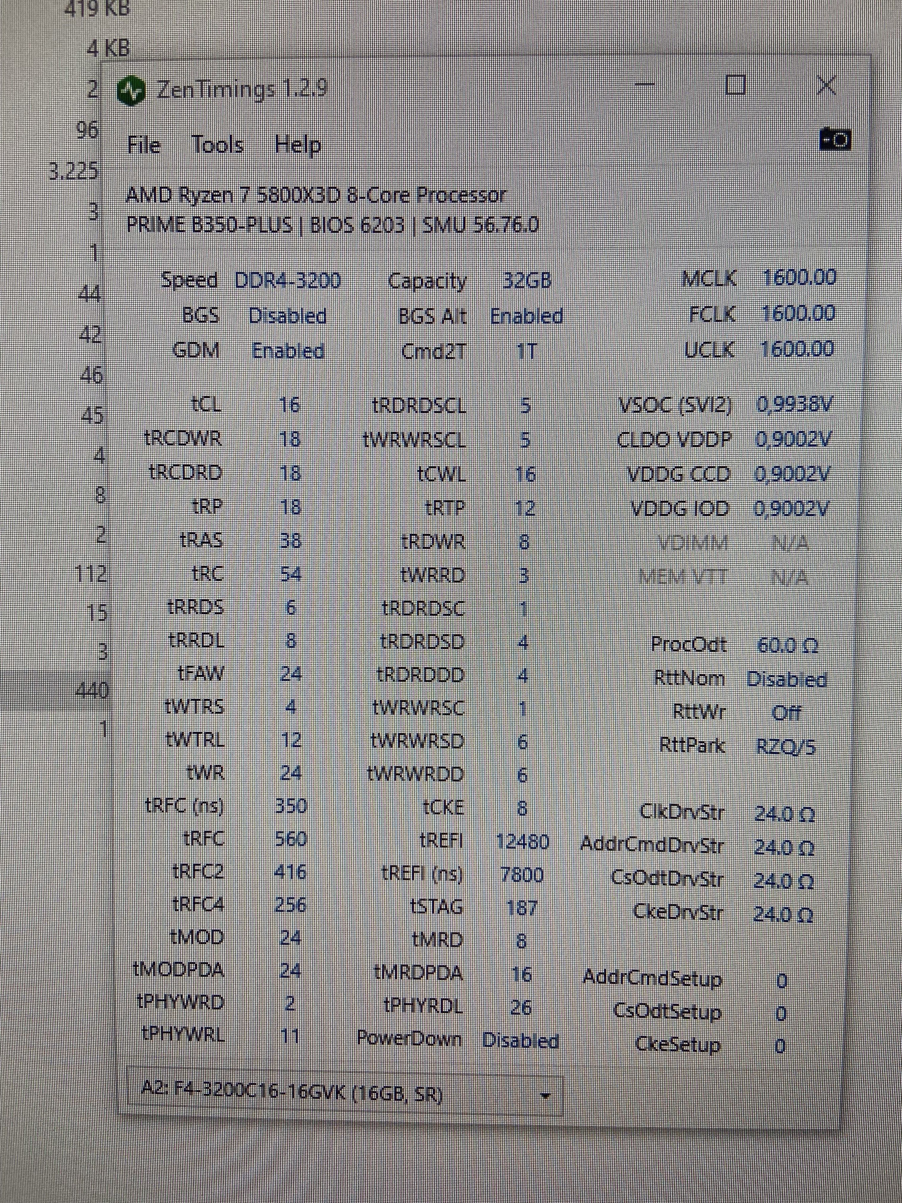

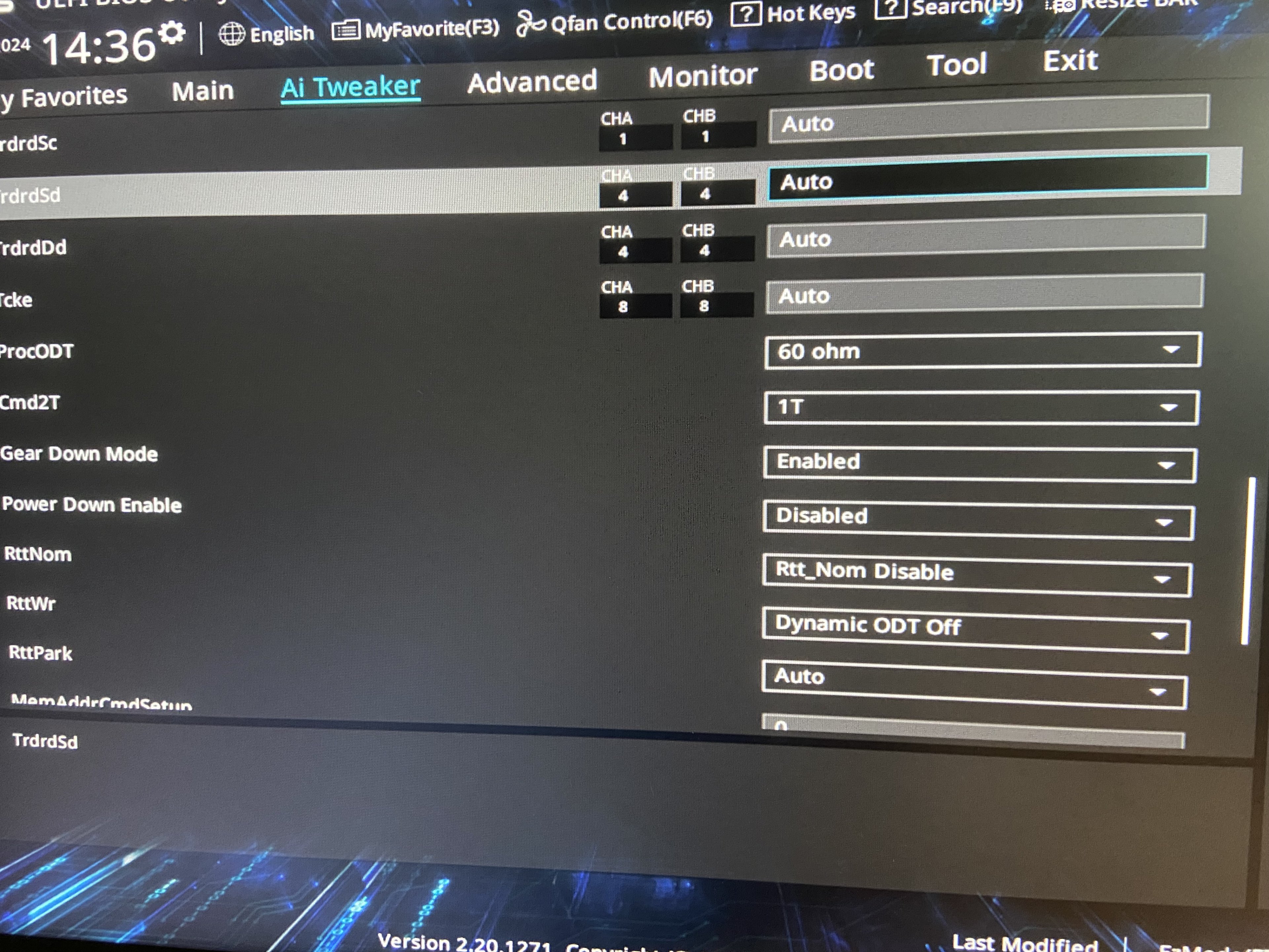

Hallo zusammen,spamarama schrieb:So, habe Memtest86 jetzt knapp 4h laufen lassen und 2/4 pass geschafft. 0 Fehler. Mehr Zeit hatte ich nicht.
Zusammen mit dem Test von gestern bin ich zuversichtlich, dass alles ok ist.
Kann am Sonntag ggf. nochmal einen Test mit TM5 machen (wo lädt man das runter?)
Anbei die aktuellen Werte:

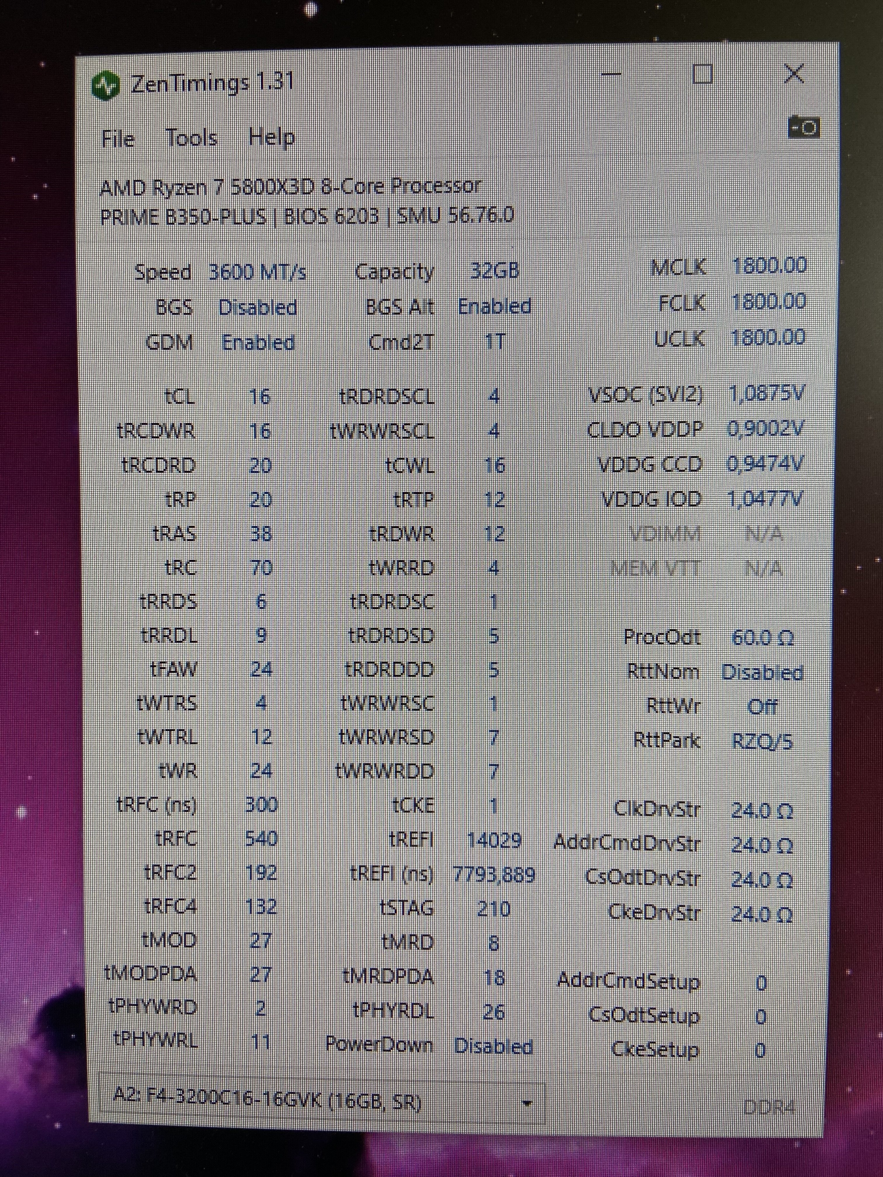

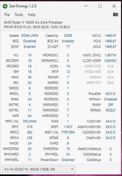

Ich hab meinen neuen 5800x3d eingebaut und muss den RAM wieder einstellen. Habe mir sogar einen Screenshot vorher gemacht, nur blöderweise nicht markiert was genau man einstellen und was man auf auto lassen soll…
Oben sind die Werte von vorher, als der RAM noch mit 2933 MHz lief. Jetzt bietet mir das Bios ja die vollen 3200 MHz an. Lasse gerade memtest86 mit den Werten wie in den Fotos laufen.

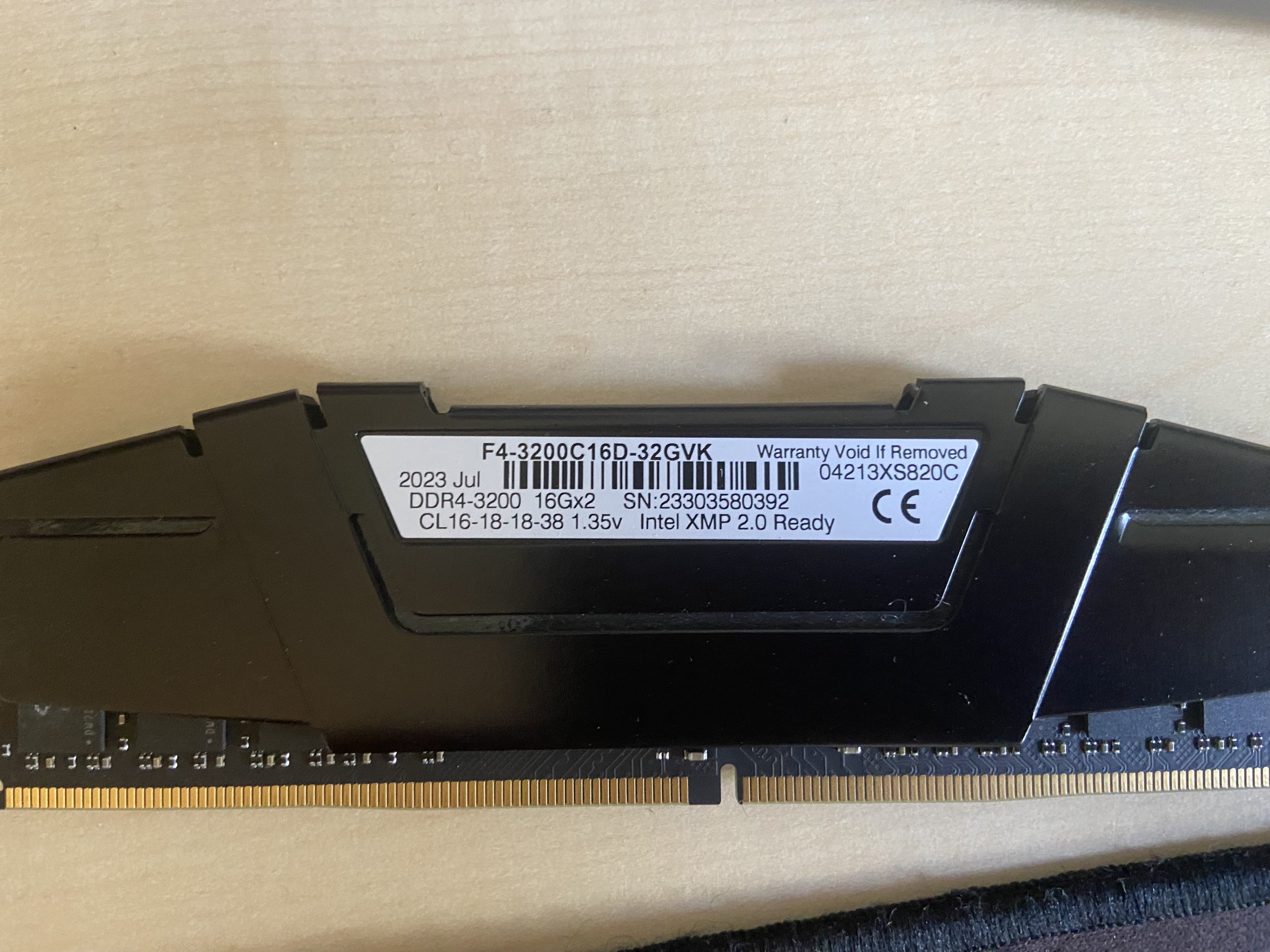

Mach mal ein Foto vom Sticker auf den Riegeln. ICs sind letztesmal wohl nicht bestimmt worden. Der 5800x3d kann auch 3600-3800 MT/s, der RAM wahrscheinlich auch.

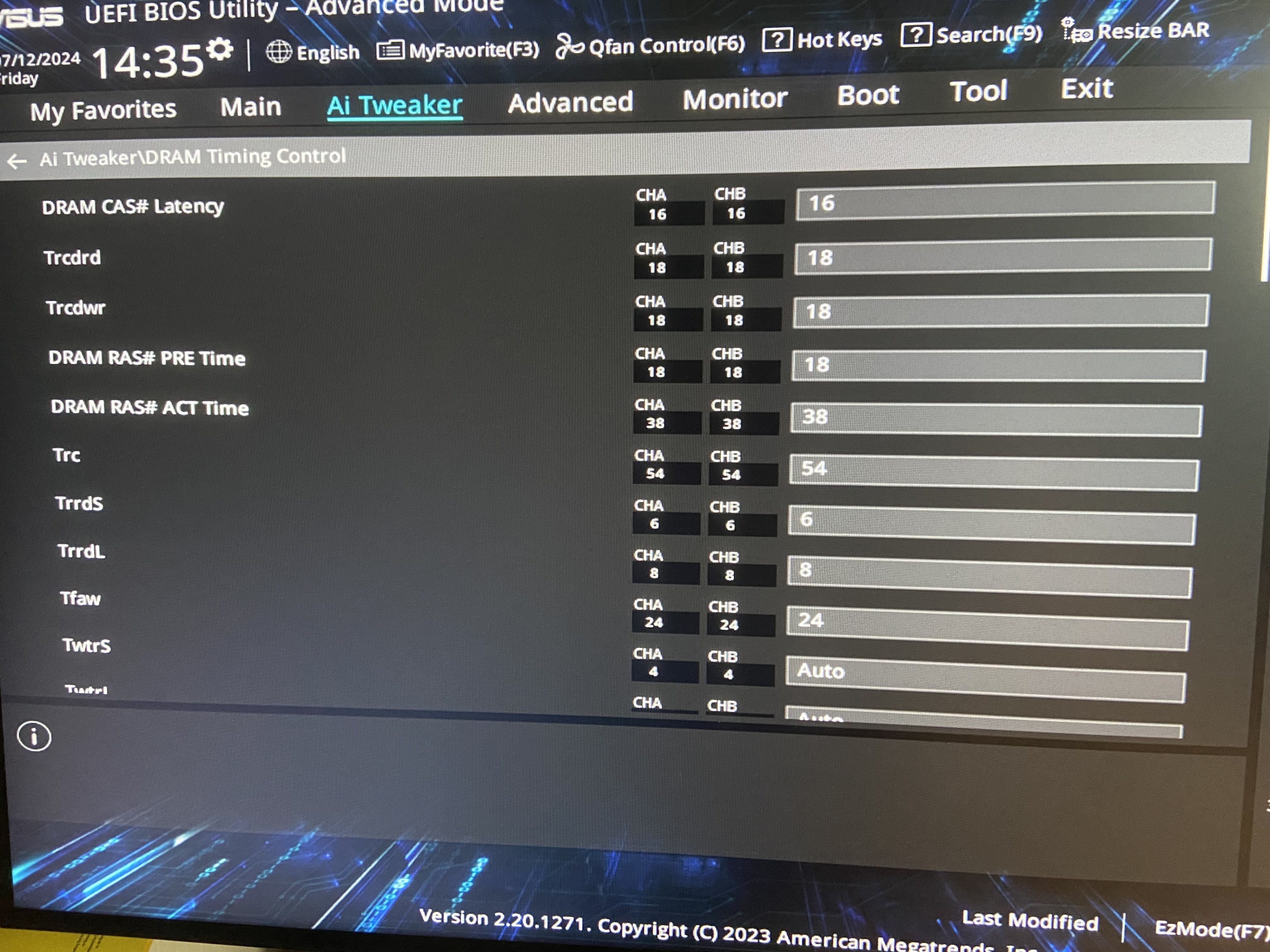

Vielleicht habe ich mich missverständlich ausgedrückt. Mir geht es nicht um maximales OC sondern eigentlich um eine Optimierung meiner Hardware. Von daher bin ich mit dem Erreichten bei Standardspannung zufrieden. Mit 1,38V sind wie gesagt weder CL 32 noch RFC 780 stabil, höher möchte ich nicht gehen.
Ich habe im BIOS gar keine Zeiln mehr, in denen ich Timings einstellen könnte. Alle die da waren habe ich manuell eingestellt.
Jaffech schrieb:Übrigens, die Timings sind immernoch nicht vollständig eingetippt![]()

@spamarama
Das sind Hynix 16Gbit C-Die aka 4H16C. Sollten die 3800 mitmachen, solange die CPU kein IF Hole hat.

spamarama
Commodore
- Apr. 2010
- 4.182
@ZeroCoolRiddler Scheint stabil zu sein, habe jetzt 3h memtest86 und 300% memtest unter Windows laufen lassen. Nur die 1,4V erscheinen mir etwas hoch? Im Uefi ist die Zahl pink statt gelb. 😅
- Okt. 2006
- 7.430
Logisch, die ICs werden auf den 4400er Riegeln mit 1,5v befeuert, da sind die 1,4v halt saugefährlich!
Teste mal mit TM5 und verschiedenen Configs, Memtest86 kannst du nicht als Stabilitätstest nutzen.

Ist ja kein Problem, wenn du bei 1,35v bleiben möchtestswansong schrieb:[Mir geht es nicht um maximales OC sondern eigentlich um eine Optimierung meiner Hardware. Von daher bin ich mit dem Erreichten bei Standardspannung zufrieden. Mit 1,38V sind wie gesagt weder CL 32 noch RFC 780 stabil, höher möchte ich nicht gehen.
Ich sagte ja nicht dass sie nicht eingestellt sind, sondern dass sie nicht richtig eingestellt sind^^swansong schrieb:Ich habe im BIOS gar keine Zeiln mehr, in denen ich Timings einstellen könnte. Alle die da waren habe ich manuell eingestellt.
tFAW ist 4x tRRDS, also 16
tRC ist tRP+tRAS, also in deinem Fall 74
tRTP 24 als Hälfte von tWR (48)
Versuch das mal

Habe TM5 mit 1usmus5_v3 laufen lassen. Test complete nach ca 2h und keine Fehler.ZeroCoolRiddler schrieb:Logisch, die ICs werden auf den 4400er Riegeln mit 1,5v befeuert, da sind die 1,4v halt saugefährlich!
Also lasse ich es jetzt so?

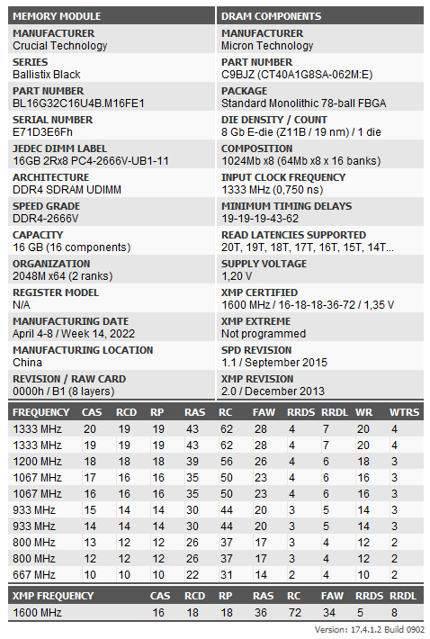

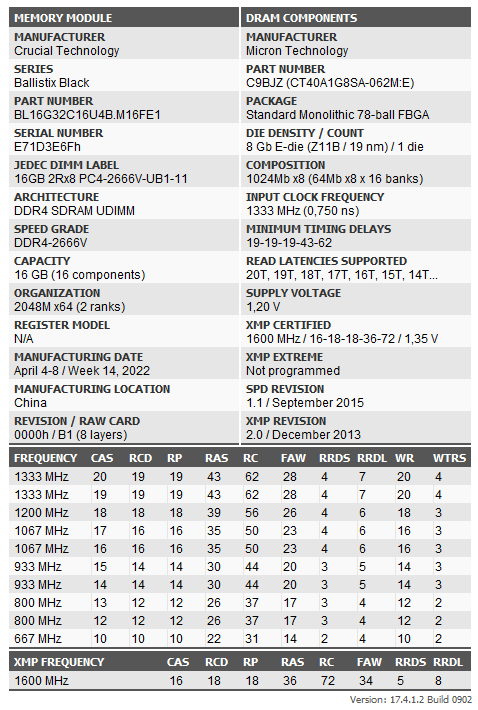

Ich wollte mich mit meinem Micron E-Die auch mal an OC wagen und habe mal ein paar deiner Presets getestet, @ZeroCoolRiddler . Eigentlich wollte ich den "Mix" für 3800 MHz verwenden, aber zusammen mit IF von 1900 MHz bekomme ich den nicht zum Laufen. 3733 Lasche Timings mit passendem IF lief erstmal, aber iwie bin ich kein Freund von krummen Zahlen, daher habe ich lieber den 3600 lasch benutzt. Der lief fürs erste auch stabil, aber wirklich Mehrwert habe ich dadurch keinen gehabt bei meinen bisherigen Tests damit. Hast du ne Idee, wie ich vielleicht doch noch dein Kompromiss Preset für Zen 3 verwenden kann? Die 4000er Timings hatte ich gar nicht erst in Betracht gezogen.
Bei deinen Starteinstellungen nennst du einen anderen SoC Wert als darüber in der Anmerkung (1,125 zu 1,1). Ich habe hier beide schon probiert. Die Werte bei VDDP und VDDG hatte ich zuerst nicht benutzt (dachte sie wären nicht wichtig, standen also auf Auto), lief trotzdem mit 3600 (und 3800 und IF auf Auto). Aber auch wenn ich die Werte einstelle bekomme ich 3800 mit IF auf 1900 nicht hin.

Gibt sehr viele Zen3 die ein IF Hole haben, mit 1900 FCLK dann nicht starten, mit 3933/1966 schon. Problem ist dann, dass die WHEAs spucken oberhalb 3800.
Dann heisst es runter auf 3733. Dafür würde ich mal den 3800 Mix nehmen.
