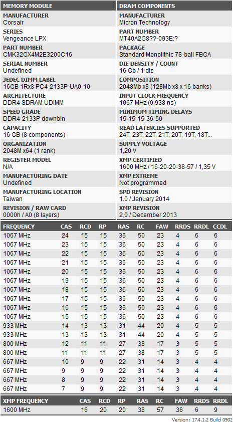

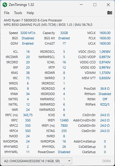

Hoi,
ich bin mal wieder mit anderem RAM am Start.
5800X3D
MSI B550 Gaming Plus
2x16GB Corsair Vengance LPX 3200 MHz CL16-20-20-20-38 Rev 3.41
Es sollten E-Dies sein, aber Taiphoon Burner zeigt nicht alle Zeichen an.
Das was ich hier im Anhang habe ist mehr oder weniger das XMP Profil.
Ich bekomme die Riegel nur mit 3533 gebootet und da werfen sie bei Karhu bei 7% Fehler, aber ich komme wenigstens bis ins Windows.
Sobald ich >3533 MHz einstelle, habe ich BSODs.
Ich habe schon die:
RAM Spannung von 1.37 - 1.45V
VSOC 1.050 - 1.125V
VDDG CCD 0.900 - 1.000V
VDDG IOD 0.900 - 1.000V
VDDP 0.900 - 0.930V
probiert.
Bei den Widerständen habe ich
36,9
0
048
und CADs
24-24-24-24
CO an/aus hatte auch keinen positiven Effekt.
Vllt. habt ihr noch eine Idee.

Sind E-Die, aber 16Gbit Singlerank statt 8Gbit Dualrank.
M16E ist...nicht so toll. Versuchs mal mit 18-22-22 bei 1,4v und schau ob 3600 bootet.
Kein Chance, bleibe im POST hängen. Dann ist wahrscheinlich 3400 und straffere Timings das einzige was geht.

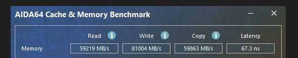

Hier die Ausgangslage meines 32GB KITs. EXPO aktiviert.

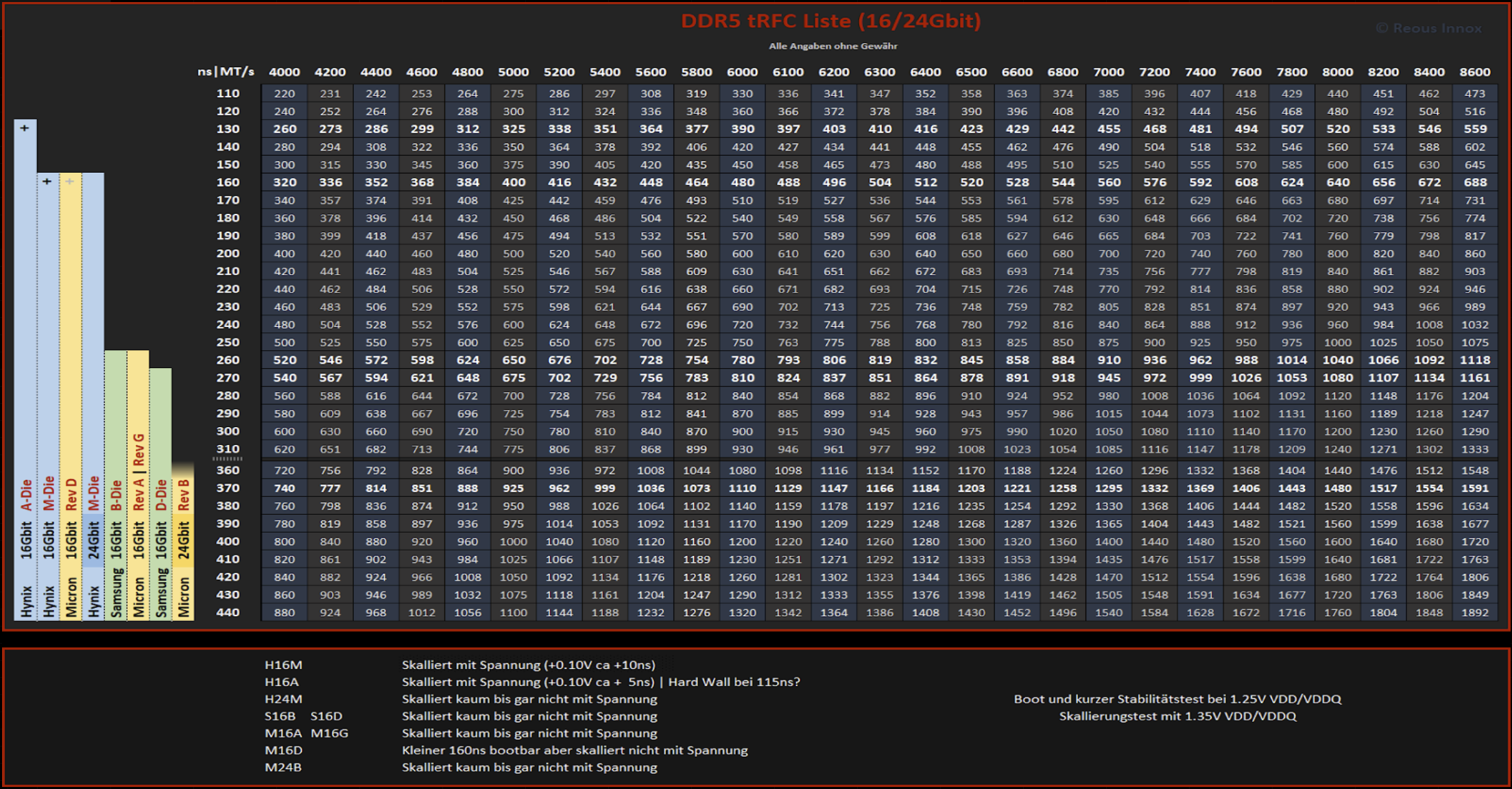

Die vier Stellschrauben bei dir um direkt ordentlich was rauszuholen sind:
  1. GDM OFF
  2. Power Down und Memory Context Restore auf OFF (wenn dir eine etwas längere Bootzeit nichts ausmacht)
  3. tREFI auf 65535 (hier mit HWinfo64 die Temperatur im Auge behalten. Wenn es im RAM Test zu Abstürzen bei hohen Temps kommt, mit 50000 gegentesten)
  4. tRFC auf 160ns wenn du Hynix M-Die hast (H16M) oder auf 130ns wenn du H16A hast. So kann man auch ohne den RAM auszubauen testen, ob man A oder M Die hat. M Die schafft keine 130ns.
tRFC Liste von Reous / Discord Ryzen OC Community
Wichtig: Falls du schon am CO was eingestellt hast, diesen wieder deaktivieren. Erst RAM OC dann ggf CO. Ist meine Meinung.

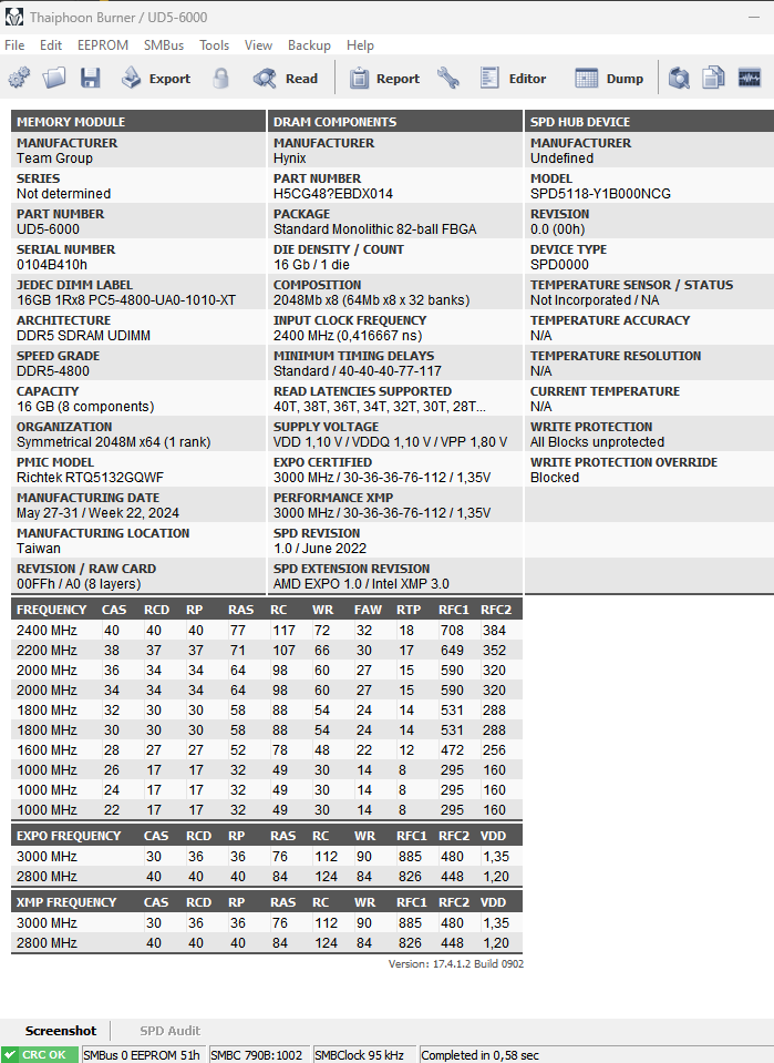

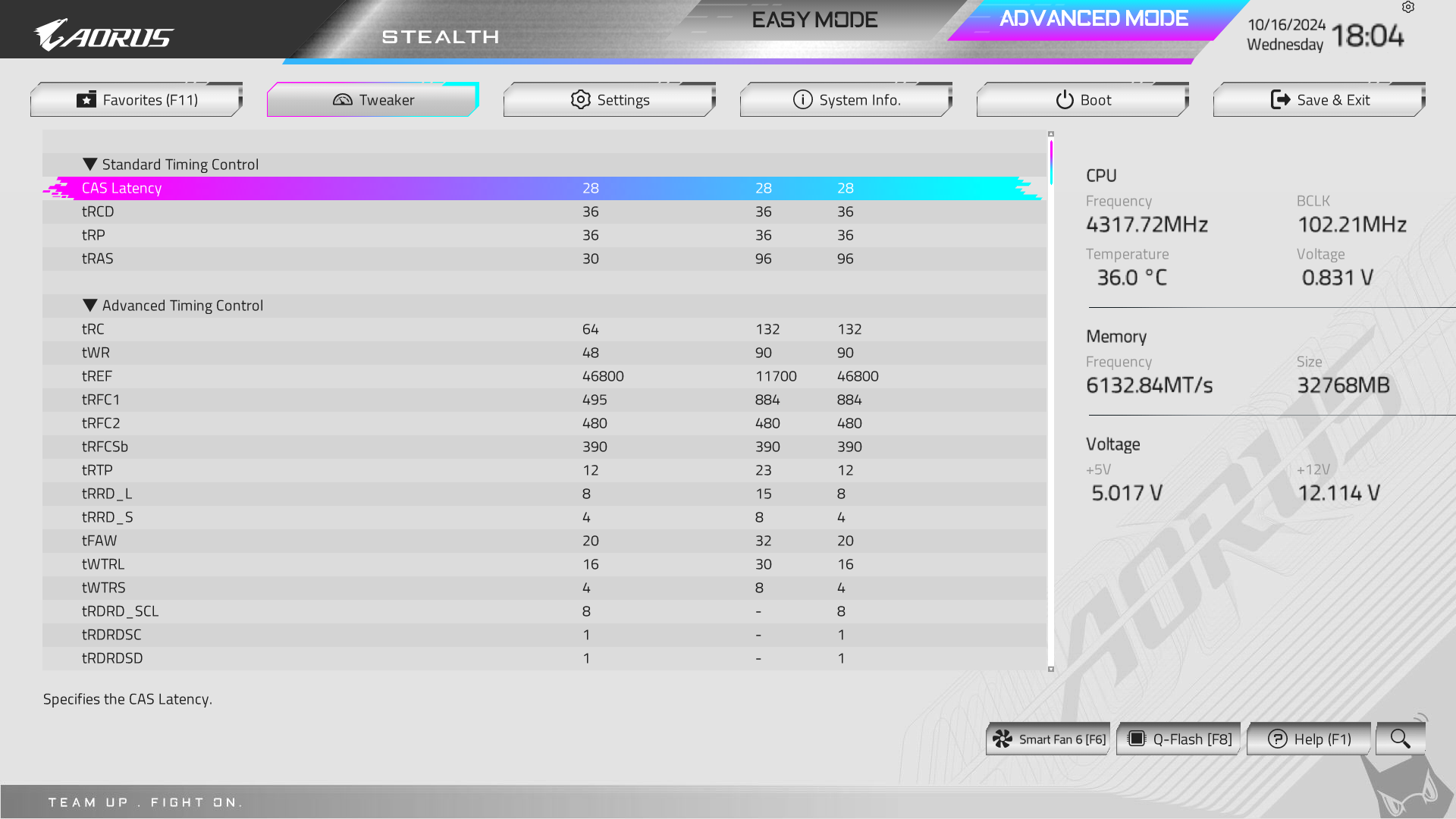

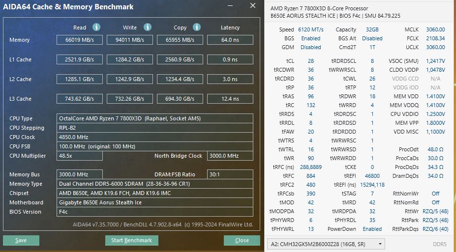

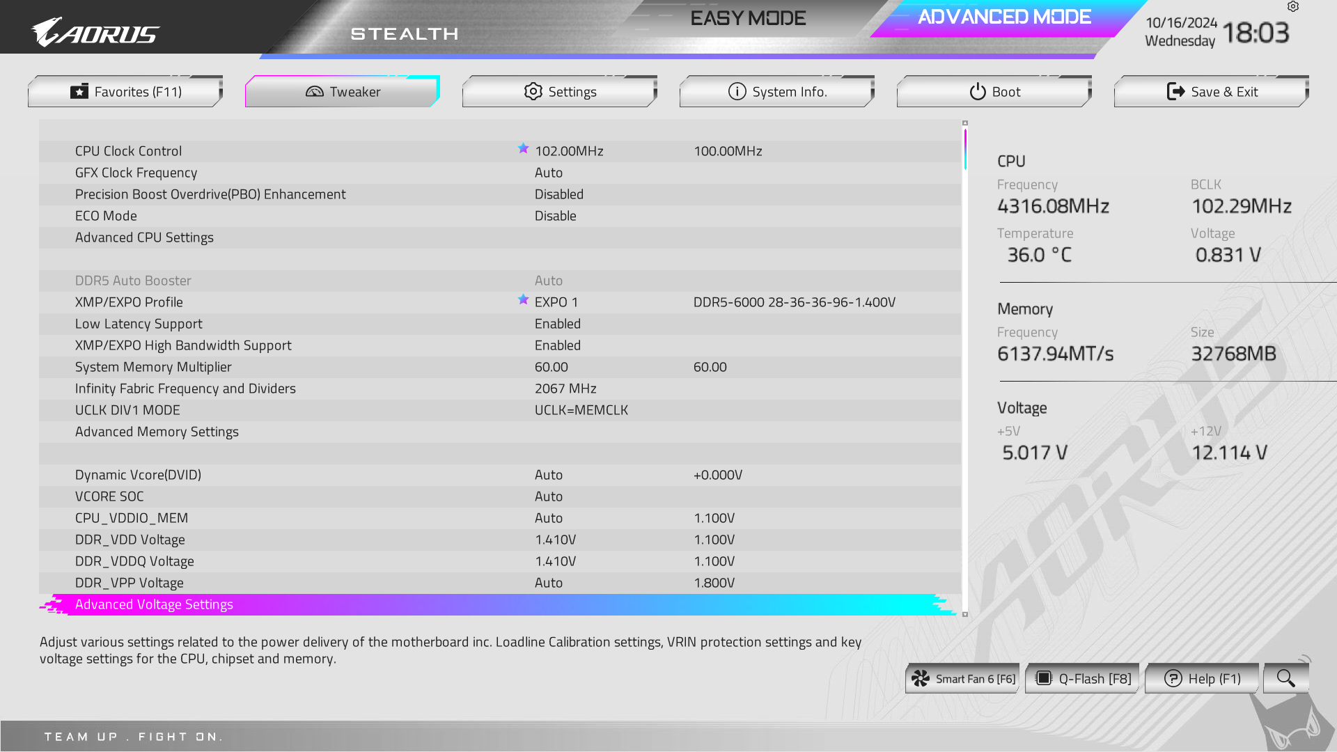

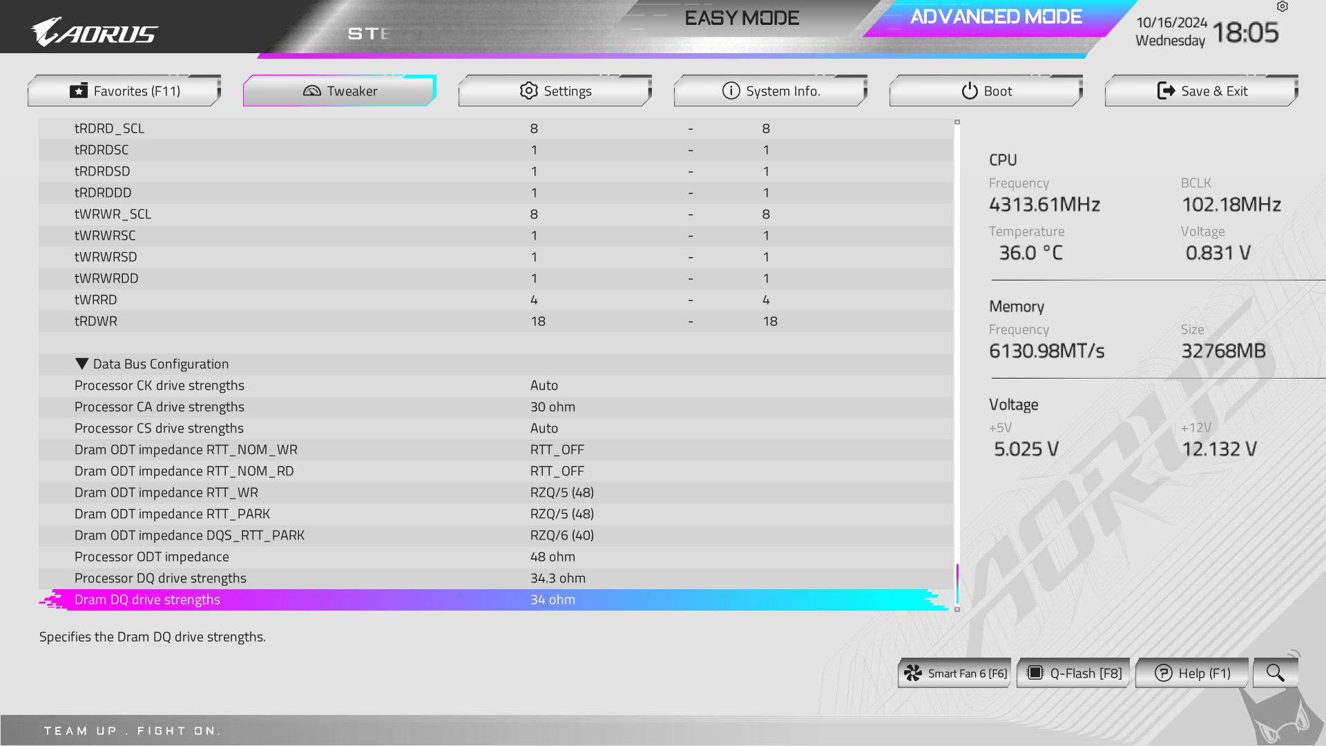

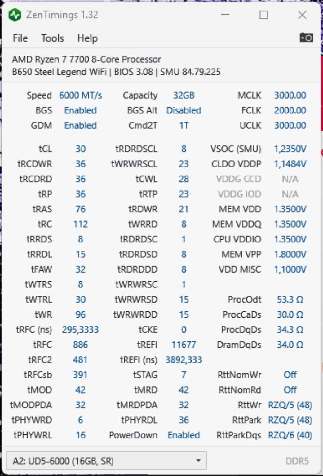

Hi Ho Leute ich melde mich mit meinem neuen System wieder zurück.
Das ist mein aktueller Stand.
Leider zickt irgendwas rum.
Gewisse Einstellungen die im Bios mache werden nicht übernommen.
1. RAM Takt ist auf 6000 alles was ich größer einstelle wird ignoriert.
2. tRAS bleibt immer auf 96 eingestellt 30
3. tRC bleibt immer auf 132 eingestellt 64
4. tRFC bleibt immer auf 884 eingestellt 495
5. tWR bleibt immer auf 90 eingestellt 48
Ob Expo an oder aus ist hat keine Auswirkung.
Ich habe schon per Clock übertaktet der RAM schaff im Expoprofil Stabil 6360mhz aber da bekomme ich die CPU nicht stabil.
Ich bin für alle Ideen offen.
PS danke @Pizza! sein Timing waren ein Super einstieg
Verbauter RAM

Cmos Clear, dann alles neu einstellen und Screenshots davon im Bios hier posten
@ZeroCoolRiddler
Clear Cmos ist erledigt.
Keine Änderung bei der Annahme der Werte.
Hier die bilder
Bist du im Advanced Mode? Gibt's da vielleicht noch nen Switch um alle Einstellungen freizuschalten?
Bin in Advanced Mode.
Kein Switch um mehr zu sehen.
Welche Einstellungen fehlen dir denn?
Ich habe das aktuelle Bios mit Agesa 1.2.0.2 drauf.
Sollte ich eine ander Version testen oder ggf das Bios nochmal neu flashen?
@SeniorY
Klar doch. Sonst wären ja die restlichen Werte auch nicht übernommen
So mal schnell Agesa 1.2.0.1a drüber gebügelt.
Werte werden immer noch nicht alles übernommen
Ich krieg die Krise.
Wenn ich den Mumpitz mit Ryzen Master einstelle dann bekomme ich die Werte ins Bios.
Hä ... welche Hynix RAM hab ich jetzt ? ... Sorry, bin ich blind ?
"stock"
