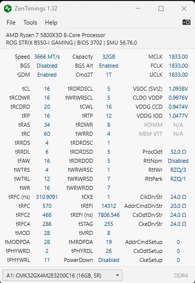

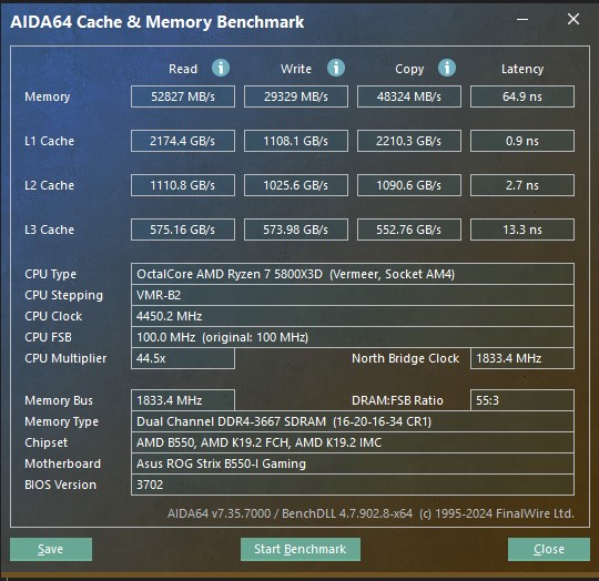

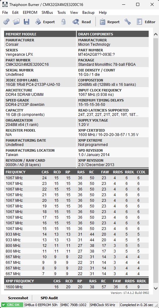

Moinsen, ich klinke mich mal hier ein. Hab durch den Artikel Lust bekommen meinen RAM etwas zu optimieren. :daumen:
Vorher bin ich mal durch die letzten paar Seiten und hab mir etwas Basis draufgeschafft. Danke an @MehlstaubtheCat und @ZeroCoolRiddler für die spitzen Leitfäden!
Der RAM läuft mit 1.4 Volt. Mit 3800 und 3733 bootet er easy und bencht Aida, schmeisst aber jeweils Fehler im TestMem (Absolut @ anta777 Config) mit den Timings (siehe Zentimings unten). Mit 3666 läuft Test-Mem ohne Fehler durch. Hier mal die Ergebnisse. Danke fürs Anschauen!
Bin damit eigentlich schon ganz zufrieden. Lasse mich gerne noch etwas beraten, was das Optimierungspotential angeht. :)

Hi!
Ich denke, bei dir liegt es an den Spannungen, warum der nicht höher geht!
ProcODT ist mit 32 Ohm vielleicht auch nicht korrekt, ist die auf Auto oder manuell auf 32 Ohm gestellt?
Würde hier mal schauen, was das Bios auf Auto stellt!
Wenn es 32Ohm ist, geh mal auf 36,9Ohm hoch.
SOC > 1,15V
VDDP > 0,95 V
IOD > 1.025
CCD > 1.025
DRAM > 1,45V
Das mal mit 3800 und 3733 testen!
Erst, wenn das stabil ist, geht man wieder mit den Spannungen runter.
Zuerst mit der DRAM dann runter für 3800 braucht man schon 1,42 oder 1,43,
mit den Chips also 1,4 ist zu wenig.
Schlimm ist das nicht ab 1,5 darüber,
was deine Chips niemals benötigen, wird es erst kritisch.
Noch etwas schau das deine RAMriegel kühl bleiben können,
Fehler können immer auch Temperaturbedingt sein.
Mach doch gerne mal ein Bild vom Rechner inneren, würde mich interessieren!
Gruß
Mehlstaub
Reaktionen: Mr.Zweig
