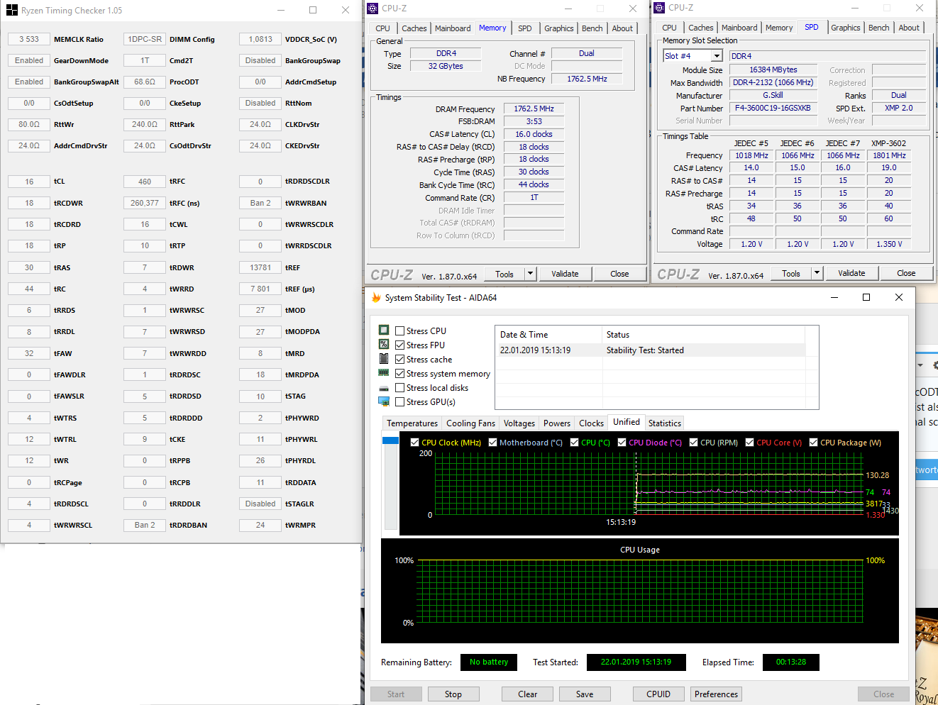

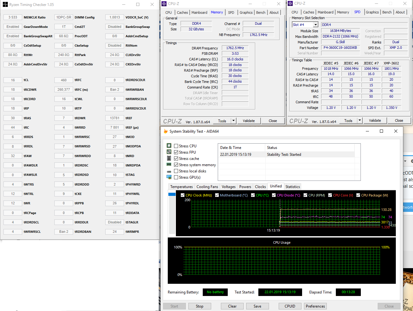

Bin mit meinen Dual Rank CJR jetzt erstmal an 3533Mhz dran, boot ging erstmal nur mit ProcODT 68,8 Ohm, sonst hab ich eigentlich nix verdreht im Vergleich zu meinem 3400Mhz Setting, das etwas straffer ist als das was ich zuletzt gepostet hatte. Darunter ging nix oberhalb von 3400 Mhz. Aida Stress läuft gerade mal schauen ob das soweit durchläuft.
Reaktionen: cm87 und SVΞN
@-Quasi- ein super Zwischenzeugnis für DR CJR Dies, tolle Sache! Ich bin gespannt ob du die DDR4-3533 stabil bekommst. Wäre ein absolutes Ausnahmeergebnis.

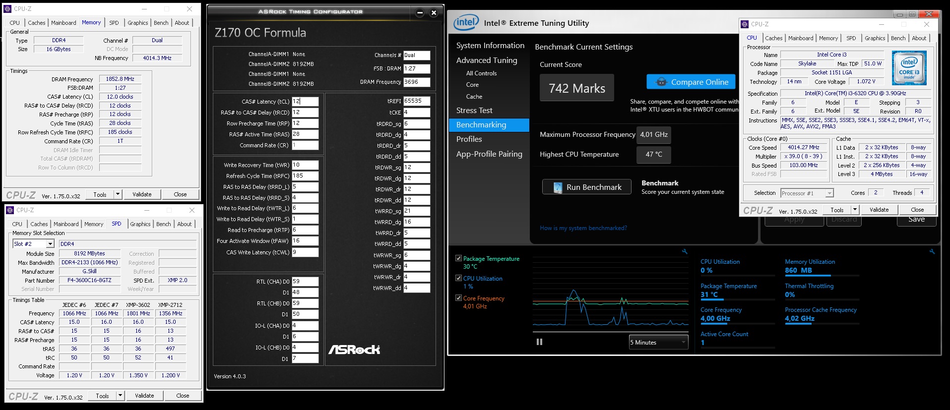

Off Topic aber richtig "nice", was mit Intels Z170 Chipsatz so möglich gewesen ist.
DDR4-3700 12-12-12-12-28 :D
Zu dem Zeitpunkt gab's auch von ein G.Skill Kit das mit DDR4-3200 CL12 spezifiziert gewesen ist.

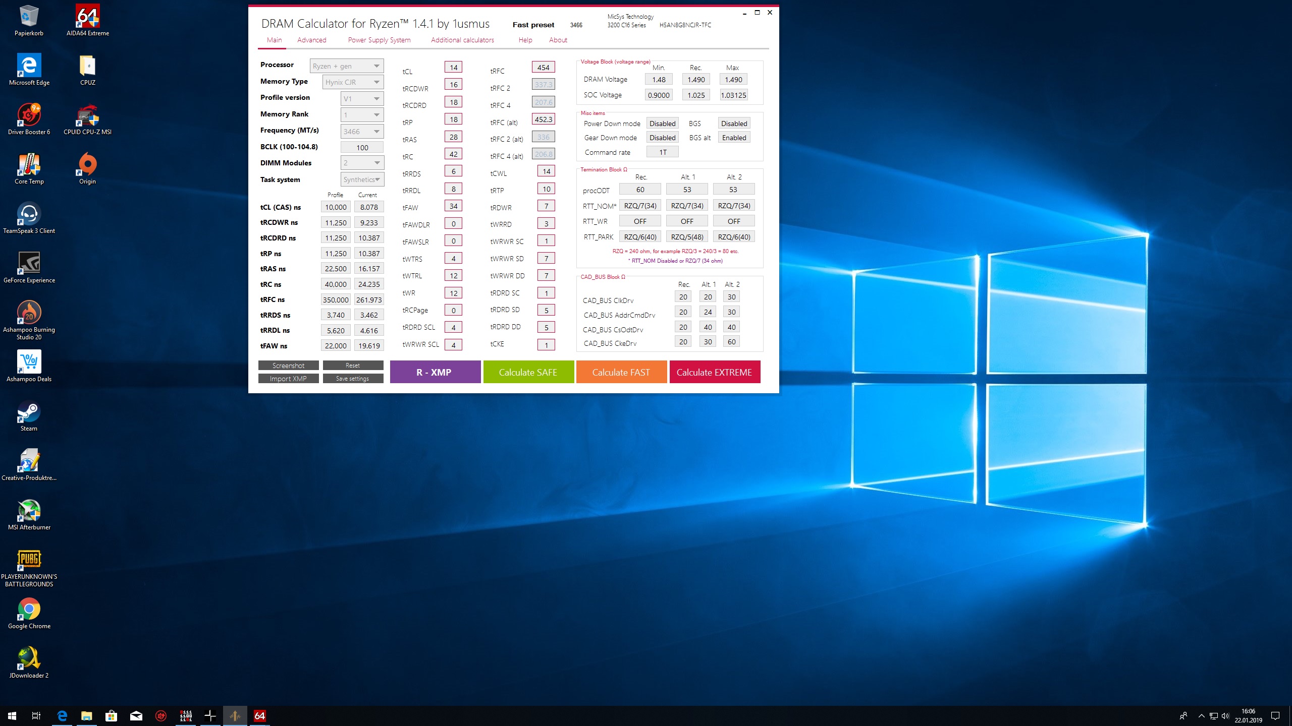

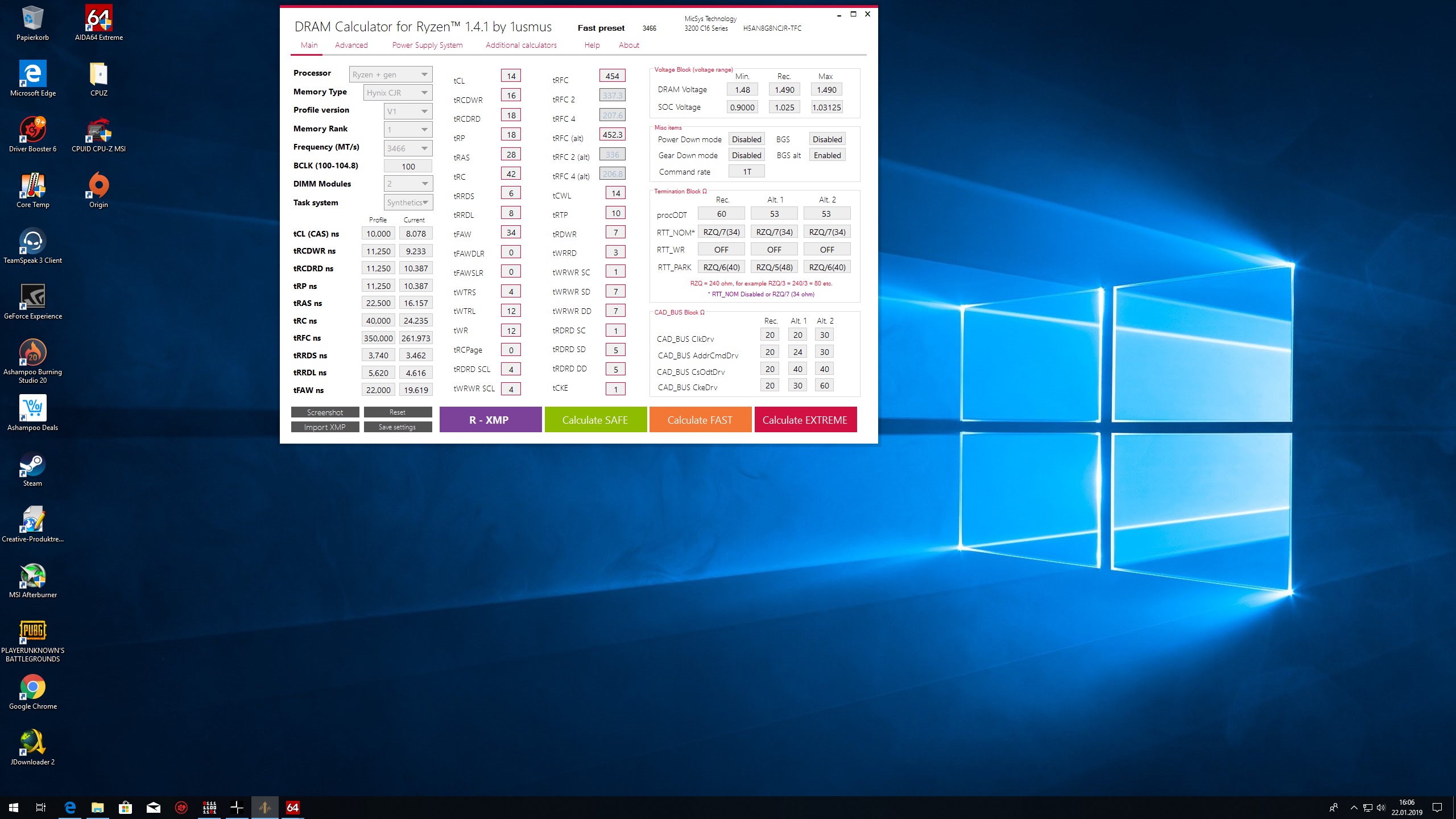

So nach dem ich ProcODT auf 53,3 und SOC Voltage auf 1,05 gestellt habe lief es beim AIDA64 Problemlos 1Std.
und jetzt das beim Karhu test verlief auch allles sauber ohne Fehler. wollte jetzt fast Settings testen er zeigt mir eine mindest Vdimm von 1,48 an ist das nicht ein bisschen zu hoch?, und das ich Gear Down Mode ausschalten soll ist das korrekt?
ich hoffe die Ergebnisse sehen gut aus?
Reaktionen: ZeroCoolRiddler und cm87
Reaktionen: Dragonheart69, SVΞN und cm87
@Gezegenci14 Gratulation! Schöne Werte. Bez. Spannung teste dich von 1,35V hoch. @Reous kann dazu sicherlich mehr erzählen :)
EDIT: Lass Gear Down Mode aktiviert.
