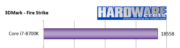

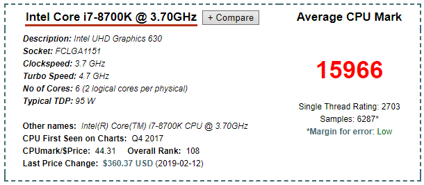

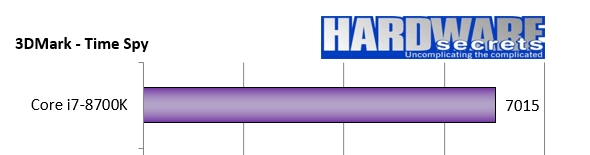

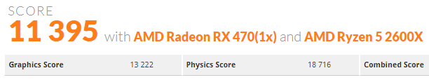

Übrigens, ich hab mal geschaut wo ich mit meinem geliebten undervolteten 2600x jetzt @stock-clocks im Vergleich zum 8700k liege.
vs Passmark Durchschnitt:
3D Mark Time Spy CPU Score = 7035
3D Mark Fire Strike Physics Score
Quellen in der Signatur / Hardware Secrets / PassMark
Ich würde sagen, die Kiste rennt...
Reaktionen: cm87 und SVΞN
