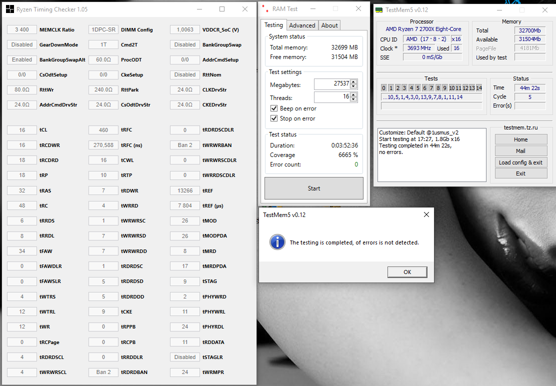

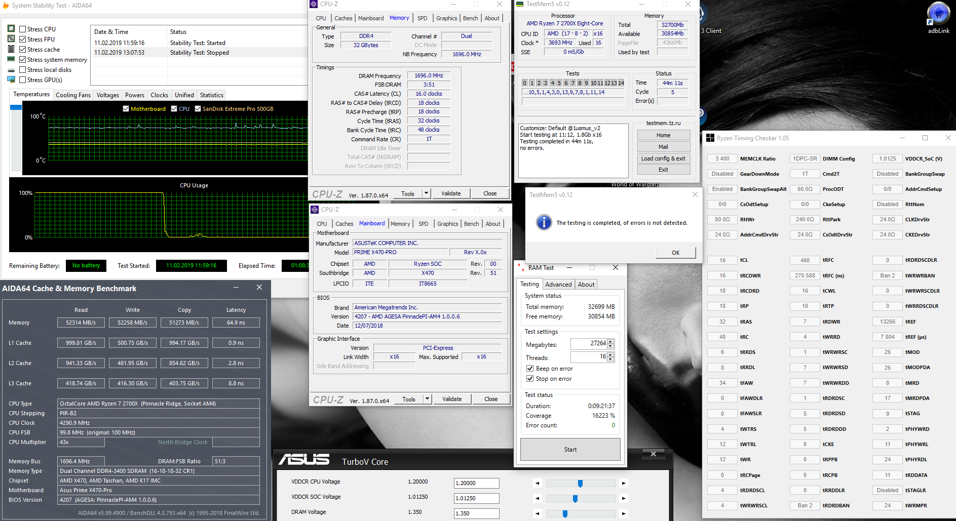

-Quasi- schrieb:
mmh so, 3400 Mhz Setting das scheinbar bisher funktioniert, ein Step weniger SoCV und RTT Nom auf Off, scheint dem ganzen noch etwas geholfen zu haben.
So , hab das ganze nach einem halbstündigen Rechner abschalten, Karhu nochmal als Kaltstart laufen lassen bis >6000% und danach weil ich ja des öfteren Probleme hatte mit TM5 nach Karhu, auch nochmal TM5. Beides hat funktioniert.
Da wäre dann nochmal die Frage was ihr so alles im Hintergrund laufen lasst während ihr testet. Gibts da vielleicht Hintergrundprogramme die eher schädlich für die Ram Tests sind und man generell aus machen sollte?

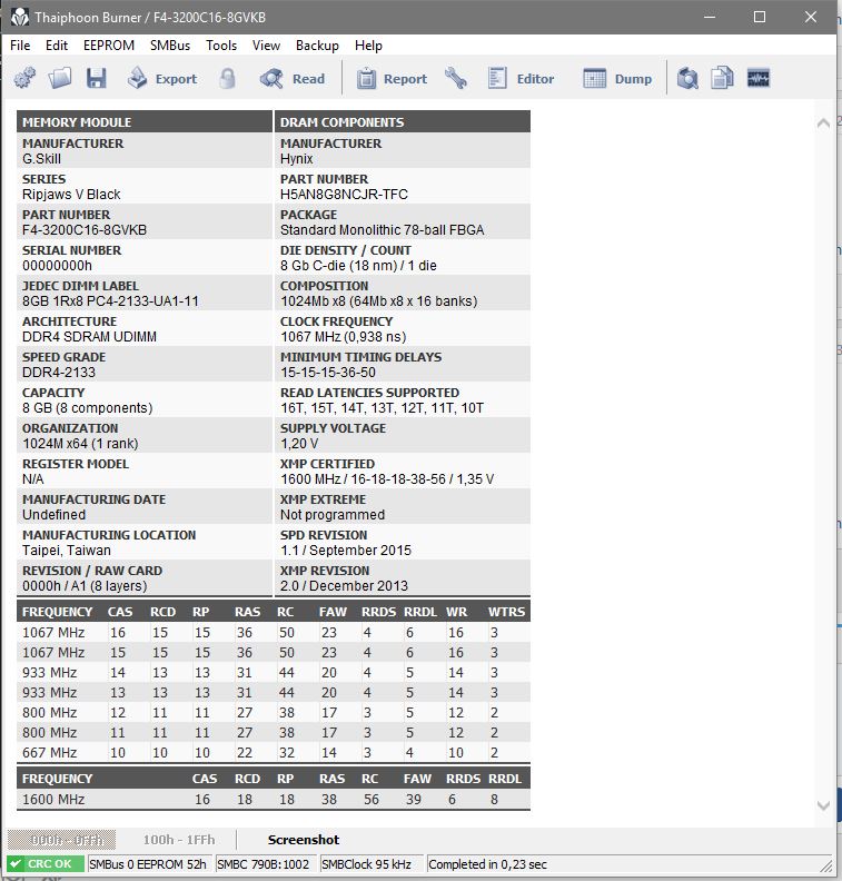

ZeroCoolRiddler schrieb:
Oha, das kann alles sein. Lies mal bitte mit Thaiphoon Burner aus.
So, anbei jetzt die Daten aus Typhoon.
RYZ3N schrieb:
Die CJR können schon noch etwas mehr Takt oder aber straffere Timings vertragen.
Ich würde mal klein angefangen und die Timings anziehen.
Hier benötige ich dann Starthilfe: welche Timings muss ich ändern und auf welche Werte bzw. was muss ich im DRAM Calculator einstellen um die richtigen Werte angezeigt zu bekommen?

Report erstellen, im Calculator laden, Takt und CPU Generation auswählen, Save drücken.
aber das gibt mir doch nur den status quo an oder? ich muss doch zumindest eine andere Taktrate wählen - nicht? Und da weiß ich eben nicht welche Sinn macht
Ich würde den Report [aus dem Taiphoon Burner] im DRAM Calculator laden und dann mal ein V2 Fast in Angriff nehmen und mich weiter hoch bzw. runter arbeiten.
Der Report enthält deine gegenwärtigen Zugriffszeiten in Nanosekunden. Aus diesen schliesst der Calculator dann, welche Einstellungen der RAM evtl mitmachen sollte.
Dann wählst du zB 3466MHz Takt aus, Hynix CJR, die CPU (APU = Ryzen 1) und drückst auf "Calculate SAVE". Diese Werte dann im Bios eintragen und auf Stabilität testen.
