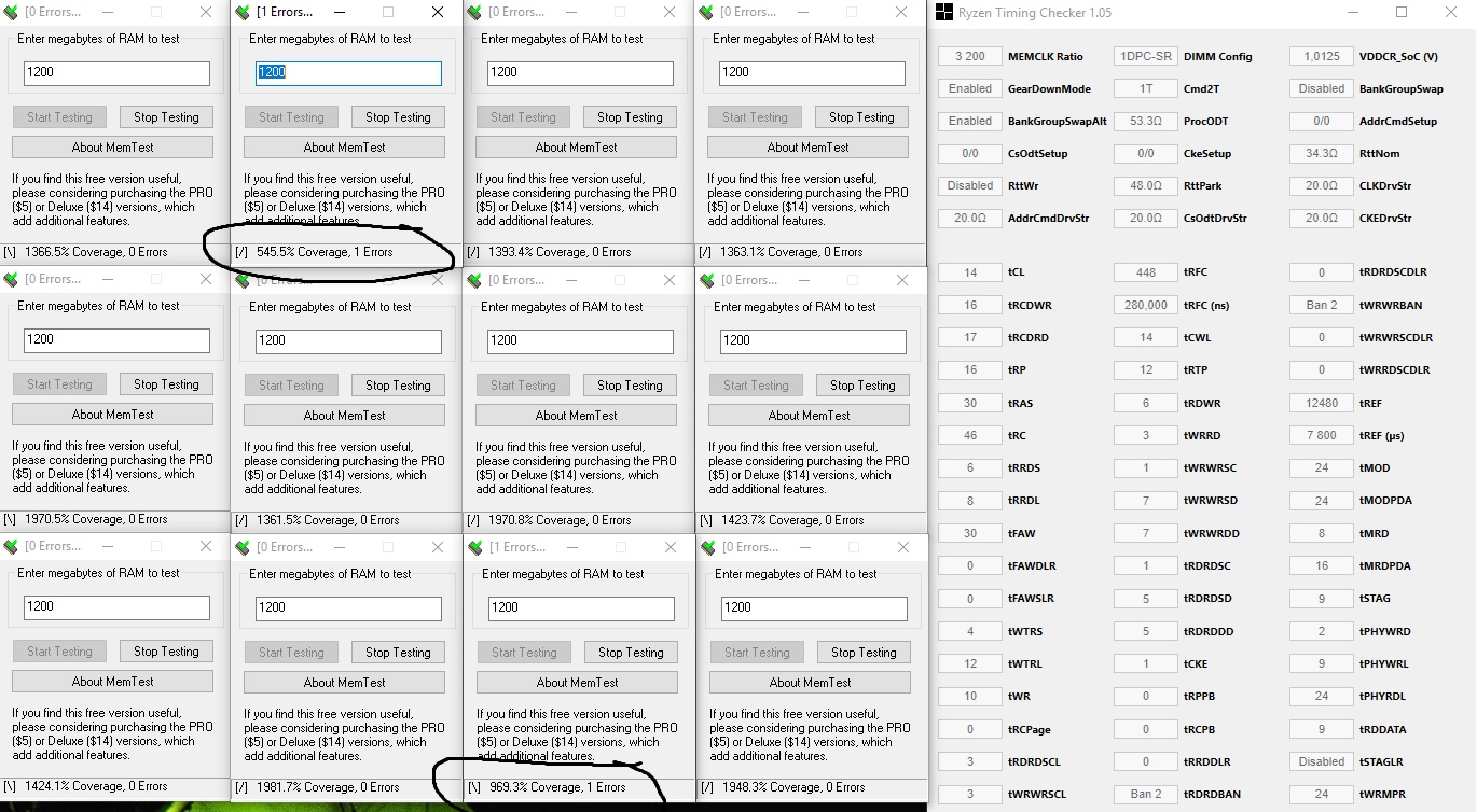

Nachdem ich unten stehende Timings bisher nicht 100 % stabil bekomme und immer wieder späte Fehler im HCI auftauchen, die ich bislang auch durch Verändern der Widerstände nicht beheben konnte versuche ich es heute mal bei tRFC mit zwei Stufen rauf auf 480. Was ich bisher rausfinden konnte ist, dass bei mir tRFC am meisten Einfluss auf die benötige Spannung und Stabilität hat. Bei allen anderen Werten scheint da deutlich mehr Spielraum zu sein.
Vorher lief mein Ram auf 3200 MHz mit 16-17-17-30 und tRFC auf 480 sogar bei 1,35 V. Der Vergleich hinkt jetzt natürlich ein wenig, da auch die restlichen Timings straffer sind.

tRFC hat wirklich großen Einfluss - bin ich ganz bei dir.
Ich teste jetzt nicht mit HCI, aber wenn bei Karhu relativ spät Fehler auftauchen, kann es auch an zu straffen Subtimings liegen.
Wie sieht es bei dir mit tRCDRD aus? Hat das auch bei deinem Kit Einfluss auf die Stabilität? Setz das mal auf 18.

Ja tRCDRD verhält sich von den Haupttimings am zickigsten. 17 ist da die unterste Grenze. Damit lief er dann allerdings auch vorher schon stabil. Werde ich zur Not auch höher setzen, aber ich setze erstmal bei tRFC an. Bei dem Wert zieht auch der Calc 1.4.1 am meisten an. Deswegen habe ich bei den neuen Timings so Probleme gehabt. Mein altes Setup war noch mit 1.4.0 berechnet. Es hat ganz schon gedauert bis ich das rausgefunden habe.
Gerade am Anfang ist es sehr schwer bei den ganzen Timings, Widerständen und Spannungen einen Überblick zu behalten und vor allem Fehlerquellen zu lokalisieren. Da braucht man nicht nur Erfahrung im allgemeinen, sondern muss sein Ram auch "kennenlernen". Ich habe in den letzten Tagen sehr viel probiert. Teilweise habe ich sogar recht große Sprünge gemacht und immer wieder einzelne Werte ausgelotet bis sie nicht mehr gebootet haben. Das bringt natürlich nichts um ein alltägliches Setup zu finden - dafür muss man schon präziser vorgehen - aber man findet Grenzen und ggf. Werte wo der Calc einfach daneben liegt.

Spiel doch mal mit tRFC - vlt auch mal mit tRDRDSCL & tWRWRSCL um eine Stufe rauf.

Du kannst mal tWR auf 24 testen.
tWR = rRTP*2 (oder tRTP = tWR/2) scheint sich auch positiv zu verhalten wenn es instabil wird.
