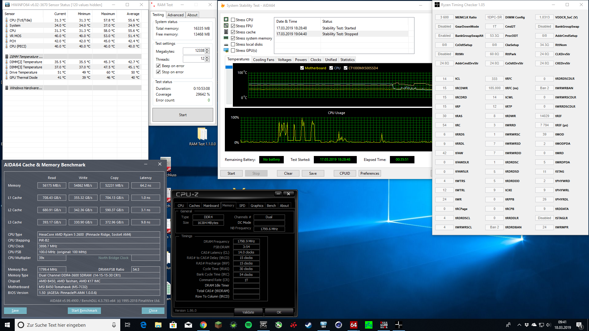

Joa, ich bin doch ziemlich überrascht, das meine Settings doch liefen.
GDM ist sogar auf Off und es ist die Nacht durchgelaufen.

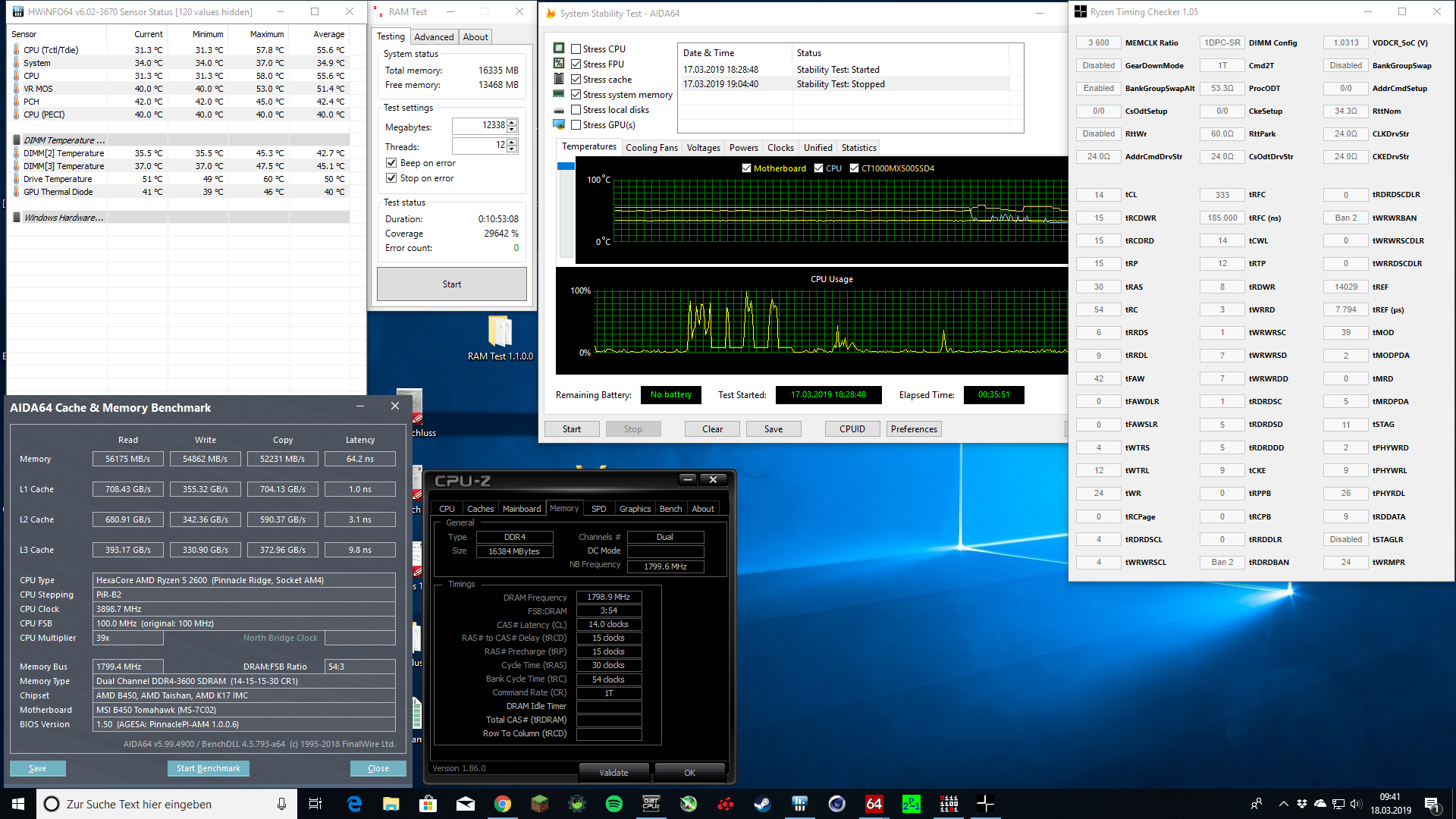

Ich lasse den PC jetzt mal abkühlen und danach nochmal etwas laufen
Hoffentlich bleiben die Settings diesmal auch stabil
1,03v Vsoc, aha...:D

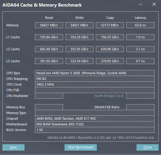

Da kann man gut sehen, dass Takt nicht alles ist. Die Latenz von 64,2ns erreiche ich ja schon fast mit 3333 CL14 (64,7ns), beim neuen Agesa. ;)
Was genau meinst du mit aufräumen?
Ich glaube die Latenz ist auch so hoch, weil grade so viel gleichzeitig offen ist

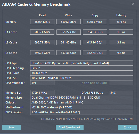

Teste doch mal im abgesicherten Modus. Da kommt dir nix in die Quere.
Hier zb ist die Latenz schon 1ns weniger

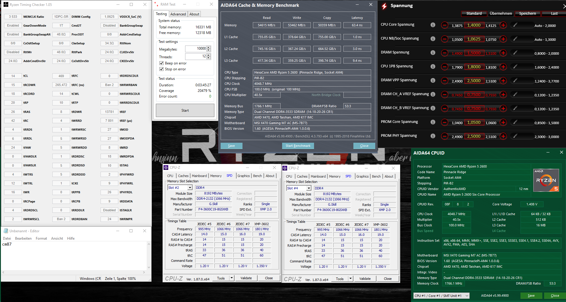

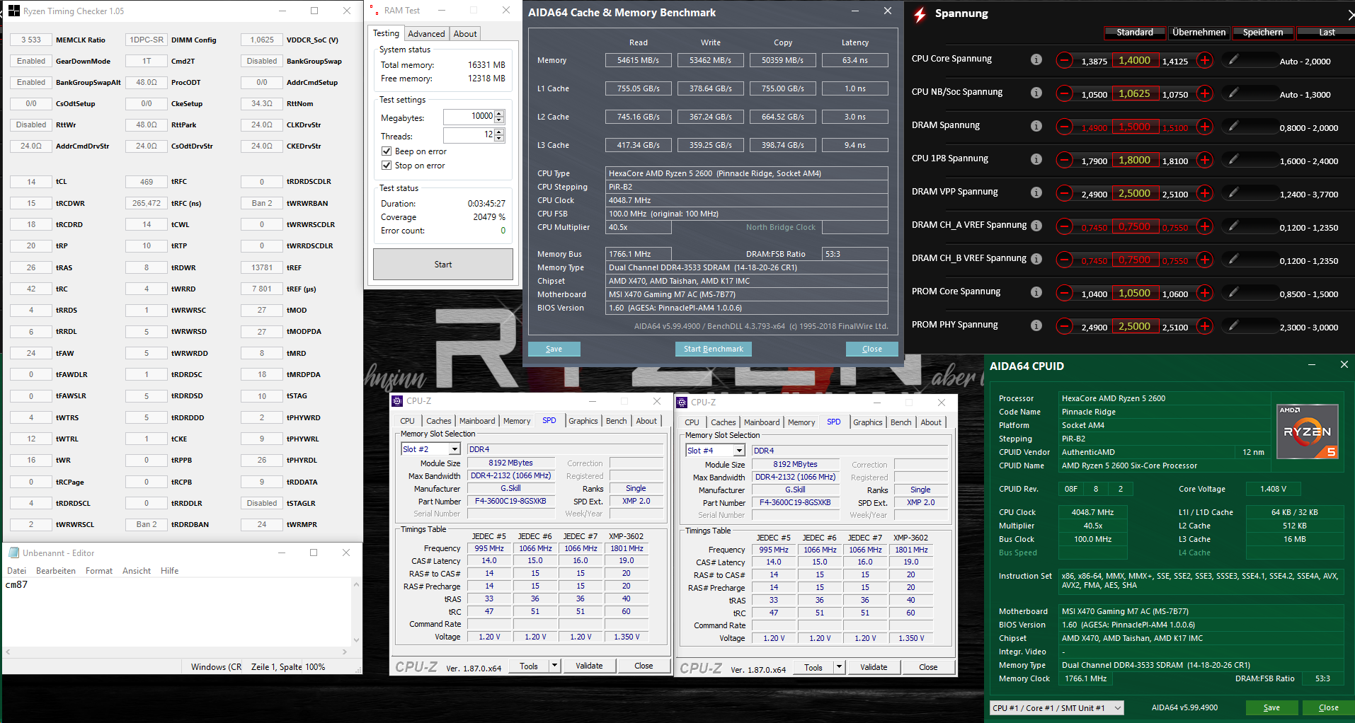

@Kerim262626 Ich kann heute auch mal einen Aida Benchmark mit 3466CL14 machen. Hab nun wieder die B-dies und gestern mal quick and dirty die 3466 14-14-15-14-26-42-260-1T mit 1,41V eingegeben und mal bis ca. 5000% in Karhu gejagt. Was mir aufgefallen ist, ich brauch mit dem M7 weniger Spannung, als mit dem GPC.
Hab auch den 2600er derzeit verbaut und ich kann dir ja mal meine Latenzen schicken.
Hier nochmal meine Werte bez. Sniper X Module (Hynix CJR)
Reaktionen: KCX und Kerim262626

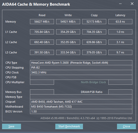

Ich habe den Test jetzt mal im abgesicherten Modus gemacht
Hier hat der Prozessor ja aber kein Turboboost aktiv, oder? Weil da ist ja der Standardtakt angegeben
