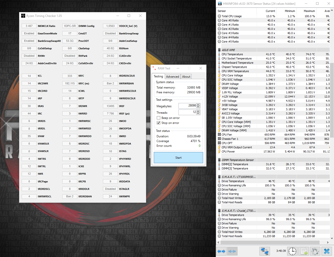

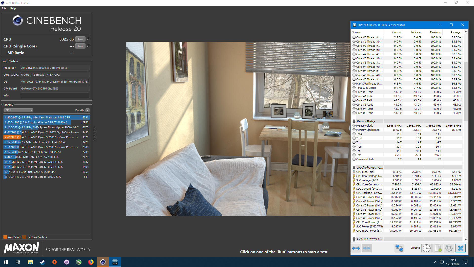

Habe nun (hoffentlich) auch ein positives Ergebnis zu 3466
Habe bis fast 5000 erstmal laufen lassen und muss jetzt abbrechen, weil wir zocken wollen :D
Lasse über Nacht dann nochmal Karhu laufen.
War aufgrund meiner Probleme mit den unterschiedlichen Werten in Karhu auf 60 ProcOdt gegangen.
Damit kam ich aber nie über 3000% (nur ein einziges Mal).
Dann konnte ich ja die VCore als Schuldigen ausmachen.
Nun bekomme ich in Karhu auch nachvollziehbare Werte, die nicht x-beliebig sind.

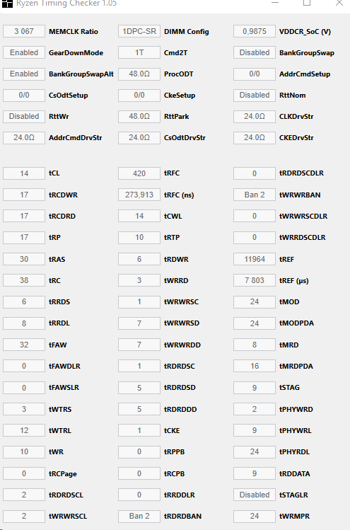

Aktuell bin ich also bei ProcOdt 53 mit 48/0/0 und 24er CADs mit 1,4 VDimm.

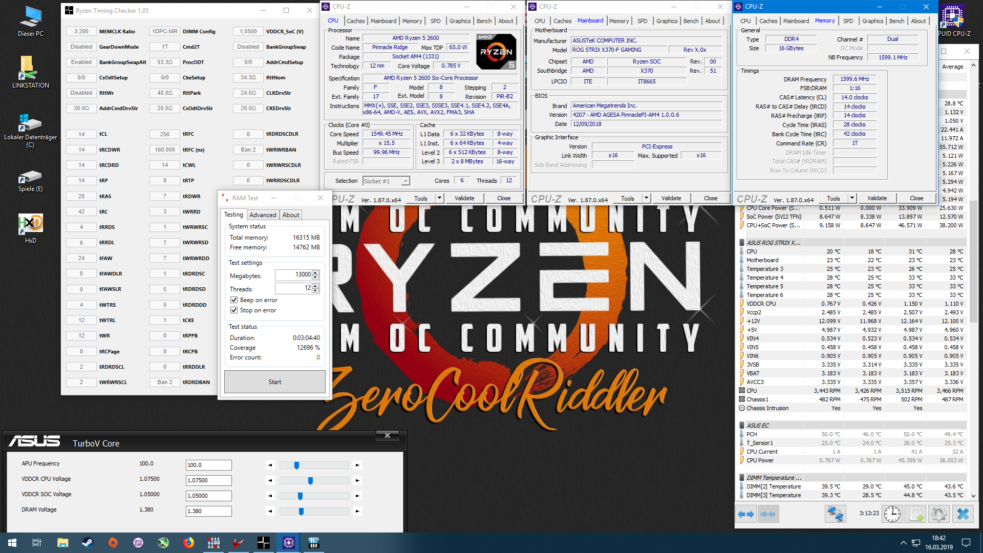

Mit dem Hynix Speicher kann man aufjedenfall "straffere"Settings fahren. Allerdings finde ich die Settings, die der Calculator ausspuckt manchmal zu heavy. Hab die letzten zwei Tage durchgetestet und bin bei folgenden Settings gelandet: 1.4 Vdimm, Karhu ist 10k durchgelaufen und auch am nächsten Tag (heute) bis 4000% ohne PRobleme. Hatte danach keinen bock mehr, will jetzt zocken^^

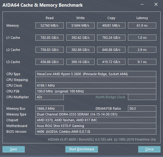

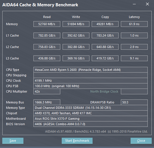

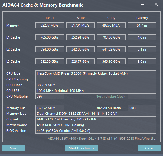

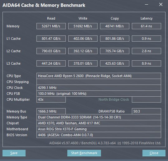

So wie es momentan aussieht scheine ich für 3333 CL14 auch endlich wieder ein stabiles Setting zu haben. Etwas verwundert war ich über die CADs, da ich bisher bei GDM off 24-30-20-20 brauchte um keine Reboot-Schleife zu provozieren, damit bekam ich jetzt Fehler. Aktuell laufen sie bei 20-20-20-20 ohne Bootprobleme. Ausserdem musste ich tRCDRD schon auf 15 setzen, was bisher erst ab 3466 nötig war. "Ob der RAM schon nachlässt bei mir?" dachte ich zwischendurch, dafür brauche ich aktuell wieder weniger VDimm wie es scheint. Strange...:freak:
Btw, ich hab jetzt auf Agesa 0070 gewechselt, um es mal selbst zu testen. Die Neugier war stärker. :D

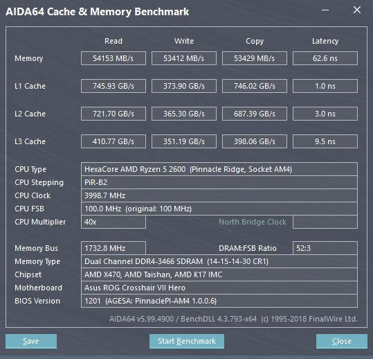

Bisher konnte ich keine wirklich verschlechterte Leistung messen. Speicherlatenz lag mit 3333 CL14 und 4,2GHz bei 61,4ns. Deckt sich mit vorherigen Ergebnissen. Später gibt's dann den Karhu Screen + Aida Latenztest.
Reaktionen: SVΞN, stinger2k und cm87

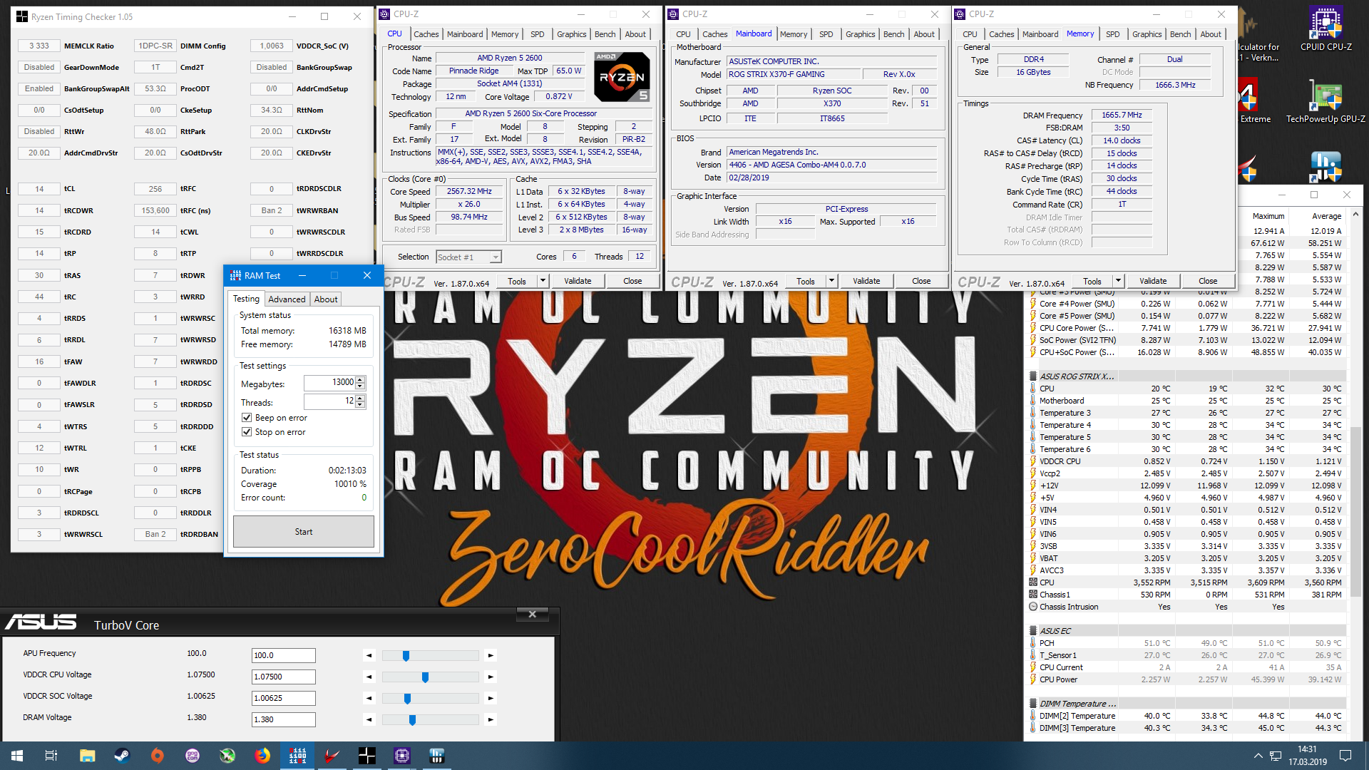

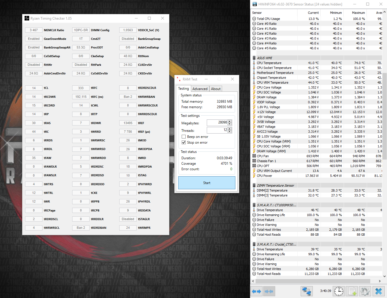

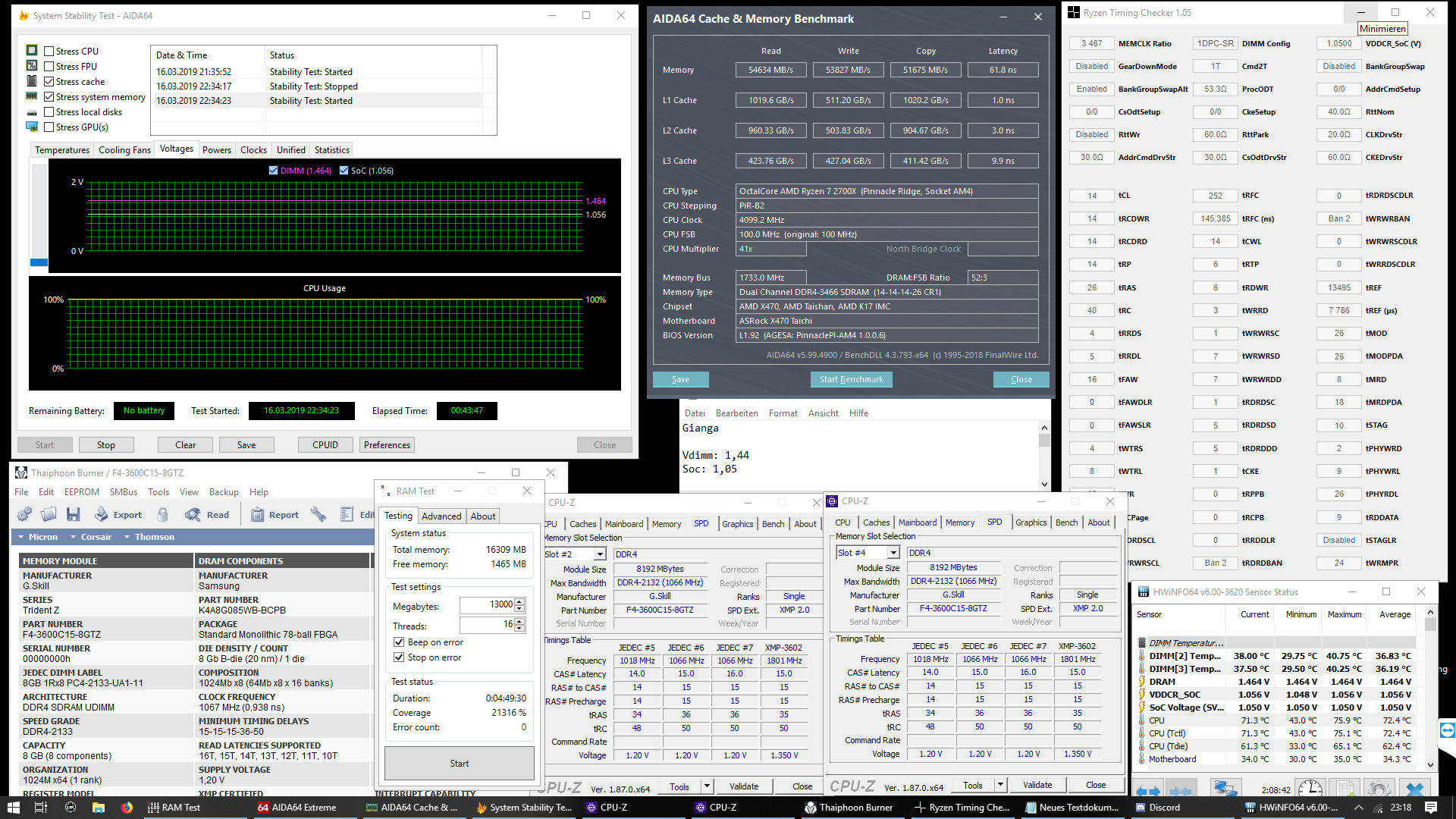

Hier dann der 10000% Karhu Screen und ein paar Goodies :D :
764578

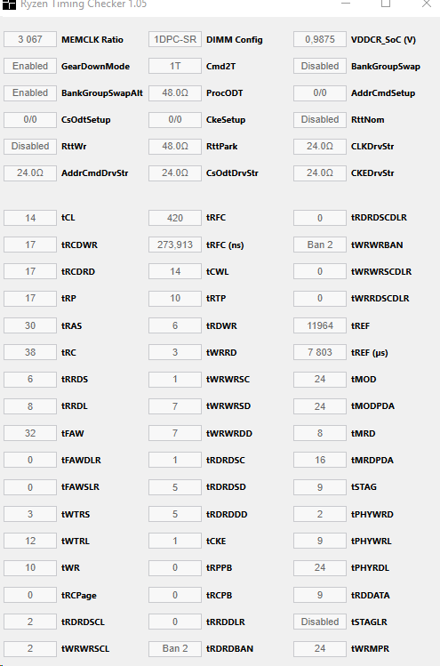

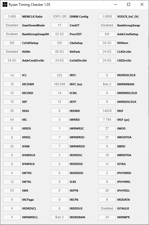

Ich habe jetzt ziemlich lange hin und her probiert, habe es aber noch nicht geschafft, die Settings stabil zu bekommen. Bin jede RTT Kombi durchgegangen, Maximum waren hier leider 13000%, und auch sonst oft zwischen 3000-7000%. CAD Werte bin ich allerdings nur von 20 bzw 24 ausgegangen, da die Werte doch sehr Zeit intensiv sind. Aktuell sind die Settings:
GDM hab ich mal testweise auf off gestellt, hatte ich bisher noch nicht probiert. Auch Park hatte ich bisher noch nicht auf off, sollte ich das auch mal probieren? Laut Anleitung sind Hohe Taktraten ja nicht immer möglich
Ich habe auch beobachtet, das es teilweise extreme Schwankungen gibt, was Karhu und die generelle Stabilität angeht. Mal läuft Karhu bis über 5000% und dann wiederum mit exakt den gleichen Settings crashed es in unter 50%. Könnte vielleicht das Board die "Limitierung" sein?
Das gleiche gilt auch fürs Bootverhalten. Oft klappt es direkt, aber hin und wieder braucht er 1-2 Anläufe, bis er booted.
