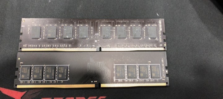

Bin mir nicht sicher ob dies schon mal gepostet wurde, aber bei den B-Die gibt es 2 verschiedene PCB Layouts. Das obere ist das ältere und lässt sehr stramme Timings zu, das untere nicht, und zickt wohl etwas mehr beim Übertakten rum. Es wird häufig bei den RGB Varianten genutzt. Schaut doch mal nach welches ihr habt.

@ZeroCoolRiddler ich hab das A2 Layout. Zwei vierer Gruppen je am Ende. A1 ist halt, so wie du sagt, bekannt für richtig straffe Timings. A2 für höher Taktraten. Aber das A2 Layout wird halt nicht nur bei RGB Modulen verbaut 🤷‍♂️
Ja, leider. Ich hab das A1 Layout soweit ich das unter den Heatspreadern sehen kann.
Oh, das wusste ich noch nicht. Hab da nie drauf geachtet. :D
Reaktionen: cm87
