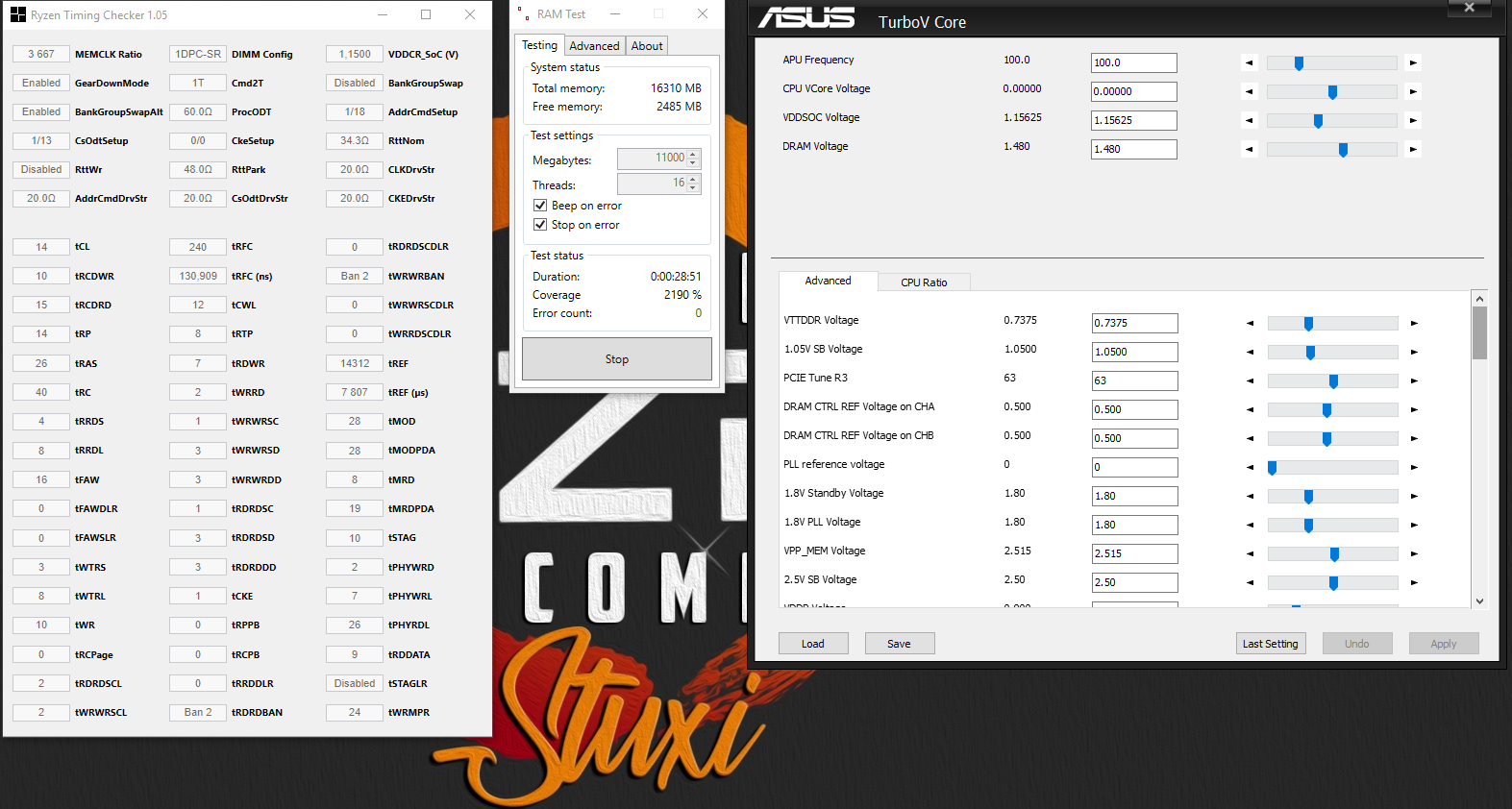

BlackDevCon schrieb:
@ZeroCoolRiddler
EDIT:
lasse nochmal laufen mit
FAW 24
tWRWRSCL 3
tRFC 480 (276ns)
tCKE 1
hmm.... Fehler nach 8000 Punkten....
Mit anderer ProcODT kommen Fehler nach 1200.
Soll ich andere CADs probieren ?
Guter Ansatz. Teste die mal durch, bei nem Fehler nach 8000% müsste der Rest eigentlich passen.
Das klappt schon noch. ;)
Dragonheart69 schrieb:
Worauf muss ich da denn achten....?
770880
Wenn du so spät einen Fehler erhalten hast, dann mal mit anderen CADs versuchen.
Hab ja immer noch das Problem mit dem "coldBootMonitorStandby".
Nach der Anleitung (Dual Rank) von stinger bootet der PC mit RttNom 2-7 und
mit RttPark 1 und Off anhand Reous Rtt Tabelle. Je mit Karhu bis 200% getestet.
Aktuell RttNom 2 und RttPark 1. Erster Karhulauf bis 12000% fehlerfrei und der zweite läuft grad kurz vor den 5000%.
Sollte ja dann stabil sein!?
zum ColdBootMonitorStandby Problem:
Wenn ich jetzt, wie Baal Netbeck in meinem anderen Thread rät, die CADs durchteste, muss ich dann nochmal mit Karhu durchlaufen lassen? Oder sollte das dann passen?
Evt hängt das ganze auch mit dem ModBios von @Reous zusammen!?
Evt morgen wieder auf das Org Bios zurück gehen.....
Soweit ich lesen konnte sind A1 und A0 das gleiche Layout, nur A2 halt nicht.
Würde auch erklären warum wir soweit runter mit den Timings kommen. :D

@cm87
Weil ich immer noch das Problem hab, das der Monitor im Cold boot erst im Anmeldebildschirm an geht. Und @Baal Netbeck meinte, das es an den CAD Werten liegen könnte.
Hab meinen Beitrag oben etwas verständlicher gemacht :D
Dann teste ich nun mal wieder die CADs 🙄😂
Reaktionen: cm87
@ZeroCoolRiddler
Wäre eine Erklärung, stimmt. Allerdings wäre mir 3600 CL14 lieber als 3533 / 3466 mit ultra scharfen Timings ;)
(jaja anderen Ram kaufen ich weiß :p )
Btw:
Habe nun nochmals mit im Hintergrund aktiven Auslese-Programmen, HCI Memtest und TM5 durchlaufen lassen.
Resultate sind merkwürdig / unbeständig.
Manchmal läuft es bis zu 1000% durch (HCI) und TM5 (10 Loops) ohne Probleme.
Manchmal gibt es direkt nach 100% und im 3. Loop einen Fehler.
Unter "Dos" gibt es sowohl mit MDSCHED.exe als auch mit Memtest86 (v8.1) keine Probleme, egal wie lange es da läuft.
Bin mir nicht sicher ob es an den Programmen (auslesen des Sensors) oder an der CPU liegt.
Wobei ich mit MDSCHED.exe ja einstellen kann ob er alle Kerne und den Cache aktiviert haben soll (was ich natürlich gemacht habe, sonst wäre der Test ja Sinnlos gewesen)
Ich werde es weiterhin beobachten.
