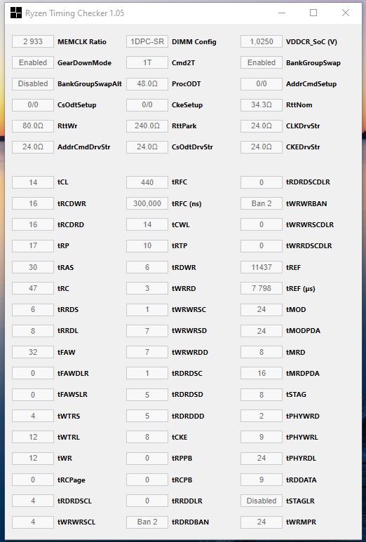

Nabend zusammen,
ich habe mal eine Frage zu den Einstellungen.
Betreibe meine 4x8GB Hynix AFR mit 2933MHz.
Ich bin nun dabei die Timings zu schärfen. Dabei habe ich heraus gefunden dass meine AFR ziemlich empfindlich sind was tWR, tRDRDSCL und tWRWRSCL angeht.
Habt ihr ähnliche Erfahrungen gemacht ?
Zudem haben sich die AIDA Werte fast nicht verändert.
Der Sprung von 16-18-18-36-54 zu 14-16-16-17-30-47 brachte nur knapp 1ns.
Restliche Timings sind außer die drei oben genannten vom Safe Profil V1 übernommen worden.
Die drei oben genannten vom V2 Profil.
Ist das korrekt dass die Latenz sich so verhält?
Danke

1ns ist schon nicht wenig rein über die Timings.
Ich würde da einfach mal höher testen mit 3200 zB. Timings vom V1 Save bei 3200 übernehmen, VDimm, RTT und CAD ausloten. 3400 CL14 können bei AFR drinsitzen, wenn das Board nicht schlapp macht vorher.

OK danke
Board macht schon früh zu.
3133 bzw 3200 lassen sich nicht mit xmp booten bzw Schnell Bluescreen nach Start.
Auch Spannungen zu erhöhen hat nicht geholfen.

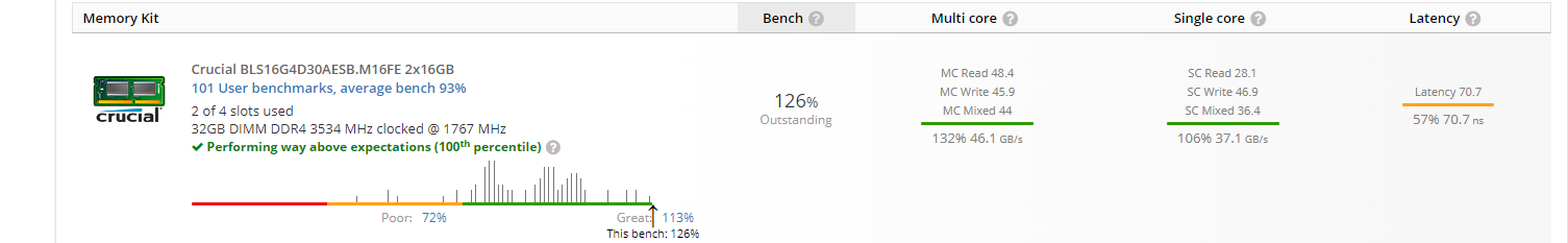

Warum gönnst dir nicht die BallistixLT mit 3000CL15? Ist ein 2x16GB Kit mit Micron E-Dies und geht bis 3600CL14.Affenzahn schrieb:Als 2x16 sind die guten Riegel (3200 cl15) halt immer noch viiiiel zu teuer.
Ein paar Seiten vorher ist ein Ergebnis von @ZeroCoolRiddler. Wäre meine Empfehlung für deine Anforderungen.
Edit: Wobei die CJR auch in Ordnung sein dürften!
Mich Jucken die E-Dies aber auch ziemlich grade..
Edit2: Noch eine Anmerkung zu CJR/E-Die, danke an @Reous für den Hinweis.
Wir schreiben ja den Subtimings oft gleiche bzw. auch höhere Wichtigkeit als dem Takt zu. Insofern ist anzumerken, dass CJR und E-Die zwar die höheren Taktraten schaffen, bei den Subtimings gegenüber den B-Die aber teils doch ordentliche Abstriche gemacht werden müssen. Nicht das ein falscher Eindruck entsteht.
Anm. von Reous: „CJR gehen bei tRC, tWR und tRFC besser. E-die besser bei tRP.“

Aber gerade bei den Micron E-Dies sieht es ja schon so aus, als ob das auch bei den Timings für den Preis einfach Kracher sind.
Ich mein... 32gb 3600 CL14 für 150€ (nach Tuning)... wieviel besser kann ein B-Die sein um den Aufpreis noch zu rechtfertigen?
Weiß eigentlich jemand, worin beim Ballistix Sport LT der Unterschied zwischen V1 und V2 liegt? Hat hier jemand die V1?
Die Einschränkung vor allem bei tRFC darf nicht außer Acht gelassen werden. Für den Preis ist das Kit absolut ok.

Da würde ich mir mal die Widerstände vorknöpfen.BlackDevCon schrieb:OK danke

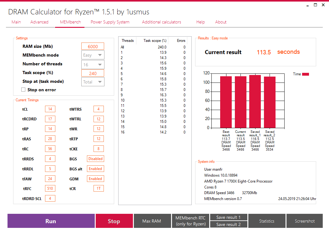

als anhalt kann ich das hier zur Verfügung stellen , fast jeder der einen Ryzen hat , kennt ihn vermutlich , den Dram Calculator , hier Version 1.51Cronos83 schrieb:Aber gerade bei den Micron E-Dies sieht es ja schon so aus, als ob das auch bei den Timings für den Preis einfach Kracher sind.
wer will kann ja einen Membench laufen lassen und seine Werte vergleichen , sicher , es geht noch schneller , aber das sind dann Kits , die auf 3600 gebinnt sind und quasi mit 16 GB soviel Kosten wie meine mit 32 GB ... , persönlich kann ich mit den 32 GB mehr anfangen

sicher , dafür ist es halt 3000er Ram und kein spezielles OC Kit , mit dem entsprechenden Preis ...
Zudem kann keiner garantieren das alle Kits dann auch bis 3600 gehen mit CL14 ...
Aber 32 GB sind mir da mehr wert die 5-6% maximal die die teuren OC Kits mit "B" Die dann noch rausholen , der TRFC macht sich halt bei der Latenz bemerkbar , die nicht soweit runter geht wie beim " B " Die
Ich sehe das halt nicht ausschließlich aus Gamer Sicht ...
