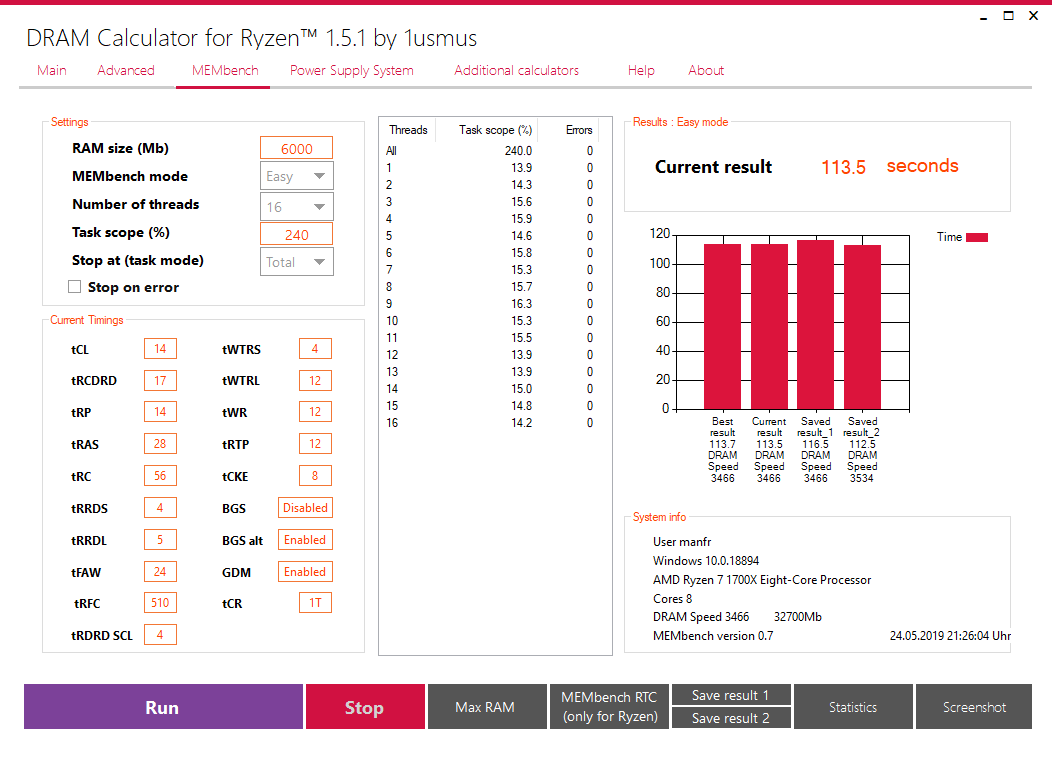

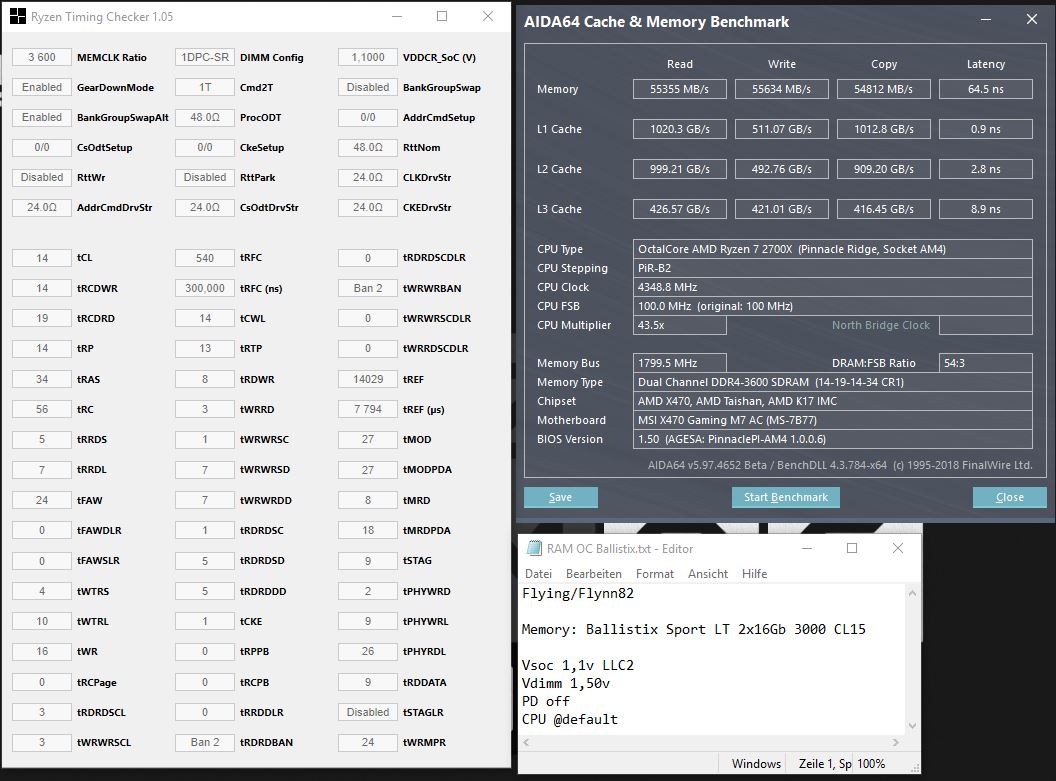

könnt ihr mir kurz alle eure Screens zu den Micron E-Dies bei 3466 bzw. 3600 posten? Alles was ihr so habt. Aida, RTC …
Ich sitze gerade Artikel für die RAM-Empfehlungen und brauche etwas Bildmaterial.
Ich glaube @MK one und @ZeroCoolRiddler sollte da was beisteuern können, richtig?
Danke euch!

789676
789677
789678
789680
789684

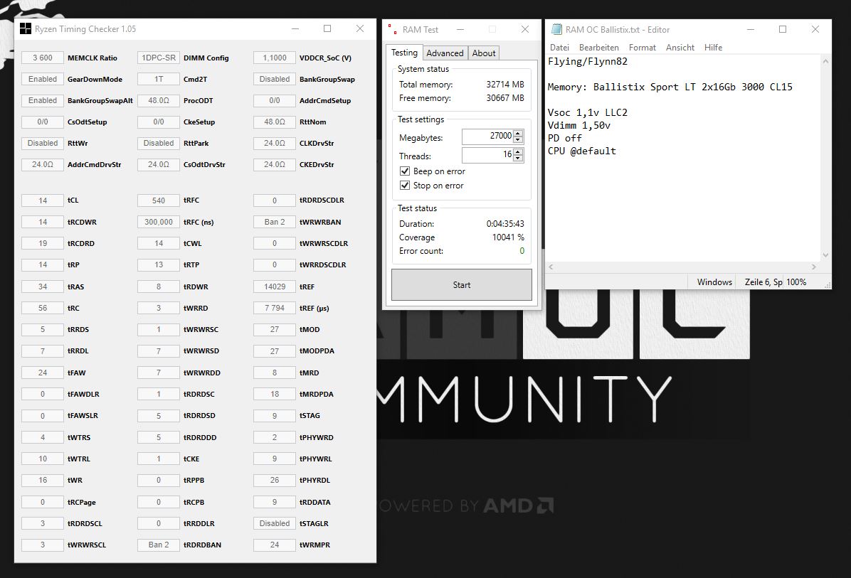

zu 3533
789685
3600 ist nichts was ich meinem 1700x dauerhaft antun würde , 1,49-1,5v + 1,225v SOC sind zuviel , 3533 mit 1,46v und SOC 1,13v sind da sinnvoller , zwar immer noch grenzwertig aus meiner Sicht , aber akzeptabel
nutzen tue ich alltags 3466 mit 1,42v und Soc 1,06 , da kann ich dann noch meine CPU etwas undervolten
Ich weiß nicht wie es bei den anderen aussieht , aber ich empfehle ab 3466/3533 eine aktive Kühlung des Ram
PS: Ich hab ein ASUS B450 Gaming -F , Asus sieht da eigentlich nur Taktraten bis 3200 vor ... , nicht nur mein Speicher taktet deutlich höher auch das MoBo macht es mit , ob das generell so ist oder ich Glück hatte , ohne Vergleich kann man das nicht sagen .... , mit 3666 CL14 komme ich bis ins Windows , aber die Spannungen die anlegen müßte um das stabil zu bekommen , tue ich meiner CPU nicht an , ich hoffe da auf den Ryzen 3000 , der könnte eventuell dafür sorgen das nicht ganz so viel Ram Spannung anliegen muß
Reaktionen: Zitterrochen, cm87, dasuppenhuhn und eine weitere Person

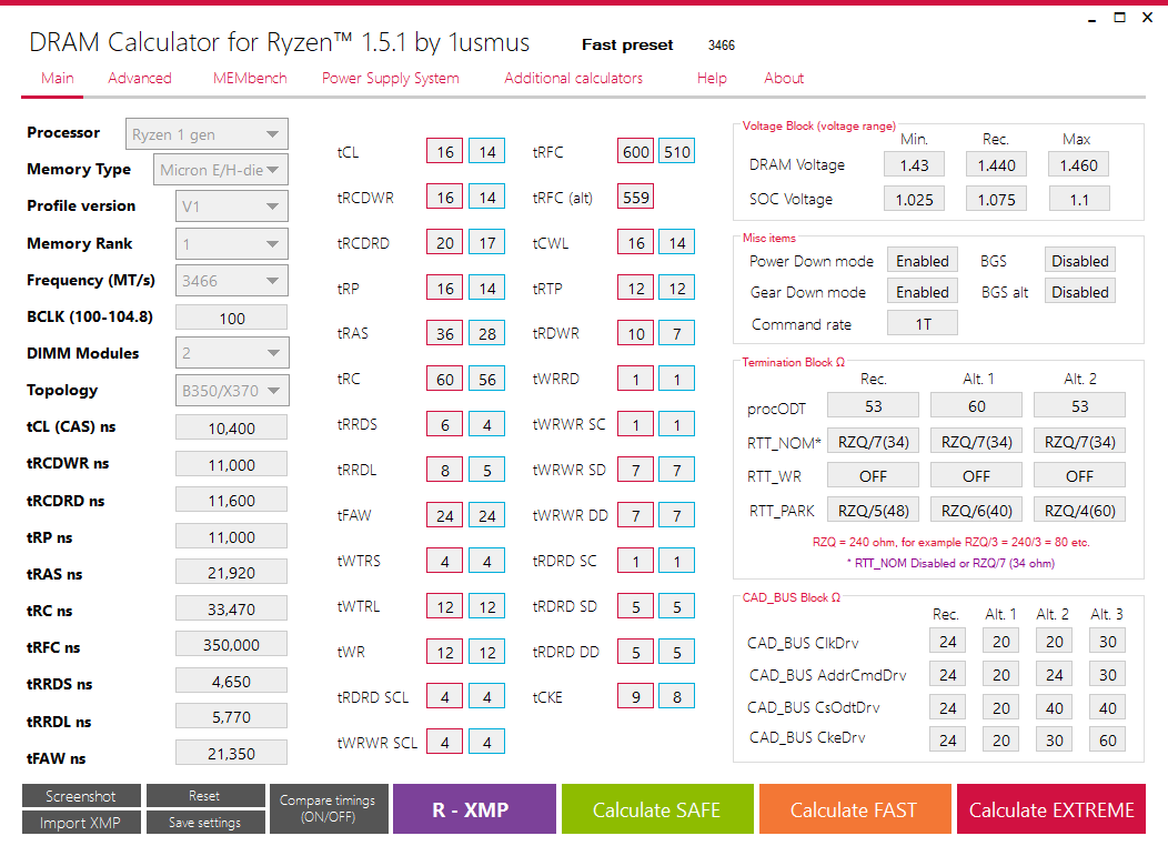

Hier mal meine ersten 3600 Ergebnisse mit den E-dies.
Wobei mich die Latenz enttäuscht (63ns im abgesicherten Modus), die ist bei mir aber generell höher - auch wegen dem 2. Monitor. Und 1,5v sind wohl nichts für den Alltag.
Momentan lasse ich 3200 CL 14 als Konkurrenz zu den B-Dies und für den Alltag laufen, sollte auch bald durch sein und muss ich dann aber noch optimieren was noch Luft ist.
Reaktionen: Dragonheart69, TexHex, dasuppenhuhn und eine weitere Person
@Cronos83 Klar, kommt noch.
Ich wollte zuerst wissen ob die 3600 wirklich mit meiner CPU gehen. Die settings sind ja auch quasi von @Reous ausgeliehen hust
Was jetzt folgt ist das übliche von unten nach oben testen und den sweetspot erarbeiten.
Reaktionen: SVΞN und Cronos83
Sicher nicht. Ich wollte nur als erstes (nach den 3600) schauen ob es quasi ein ähnliches Profil zu den 3200 cl14 B-Dies gibt.
Mein 32gb Trident Kit kann ich im Grunde auch nicht viel schärfer betreiben und schon gar nicht mit mehr als 3200 MHz.
Reaktionen: Cronos83
