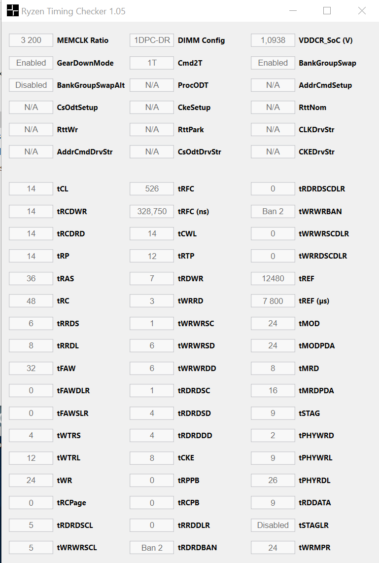

So, hier die Timings vom RTC. Ich habe 1.4 Volt Spannung für den Speicher und 1.1 Volt VDDCR Soc eingestellt. ProcODT ist 60 Ohm.
Es ist nicht stabil.

@ZeroStrat
hast du mal mit dem Thaiphoon Burner den genauen Speicher ausgelesen ? GSKILL verbaut mitunter grade das was auf Lager ist , eigentlich sollte es schlecht gebinter Samsung B-Die sein bei Trident -Z und 3000

Ich schick die wieder zurück. Mit CL15 ist es stabil bei 3200MT/s. Da bin ich von 3466MT/s bei CL14 ja meilenweit entfernt.
Edit: Selbst mit CL 15 ist es nicht stabil. Das ist Krüppel-RAM...
@$Name :
Bist du dir sicher, dass es nicht an VSOC liegt? Ich lote meine immer mit dem Cache-Test von AIDA aus. Das ist sehr zuverlässig.
Reaktionen: $Name
@$Name
versuchs mal mit Ram 1,43v /1,44v und SOC 1,05v , möglicherweise zuviel , aber wenn beim Gaming dann keine Abstürze mehr kommen weißt du Bescheid und kannst Stufenweise anfangen wieder etwas zu senken
Reaktionen: $Name
Schau mal mit Thaiphoon Burner, welche Speicherchips verbaut sind.
