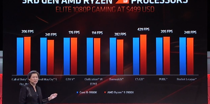

Von daher habe ich lieber 32 GB als 16 GB mit geringerer Latenz . schon allein vor dem Hintergrund das der 3000er mit seinem verdoppelten L3 Cache den Latenz Nachteil ganz gut ausbügeln kann , ansonsten könnte der 3900 X nicht mit dem 9900K mithalten , der klar niedrigere Ram Latenzen aufweist
