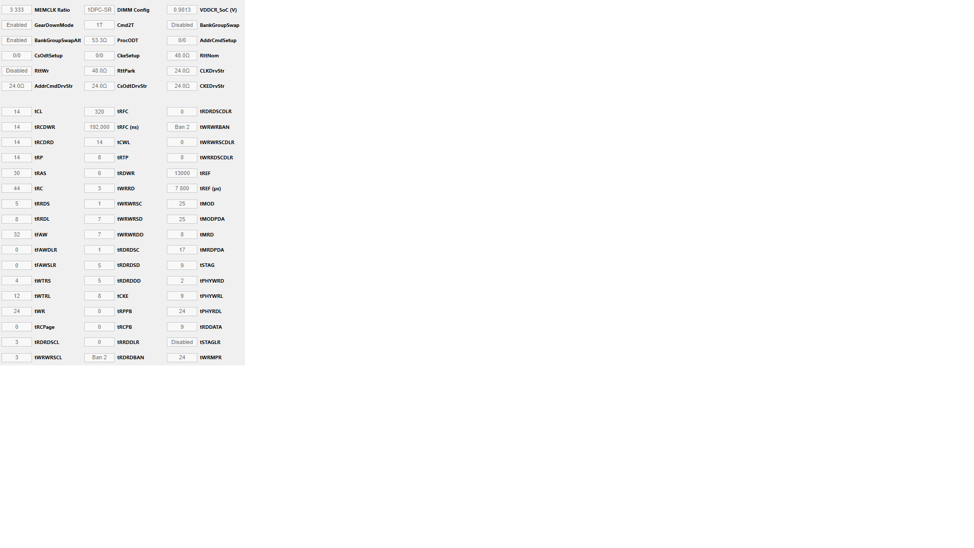

habe die soc spannung im bios eigentlich auf 1.000 gestellt.
ka warum er sie auf 0.098 gesetzt hat

habe ja bis jetzt nur die save settings vom calculator genommen
wo finde ich die spannung am ram?

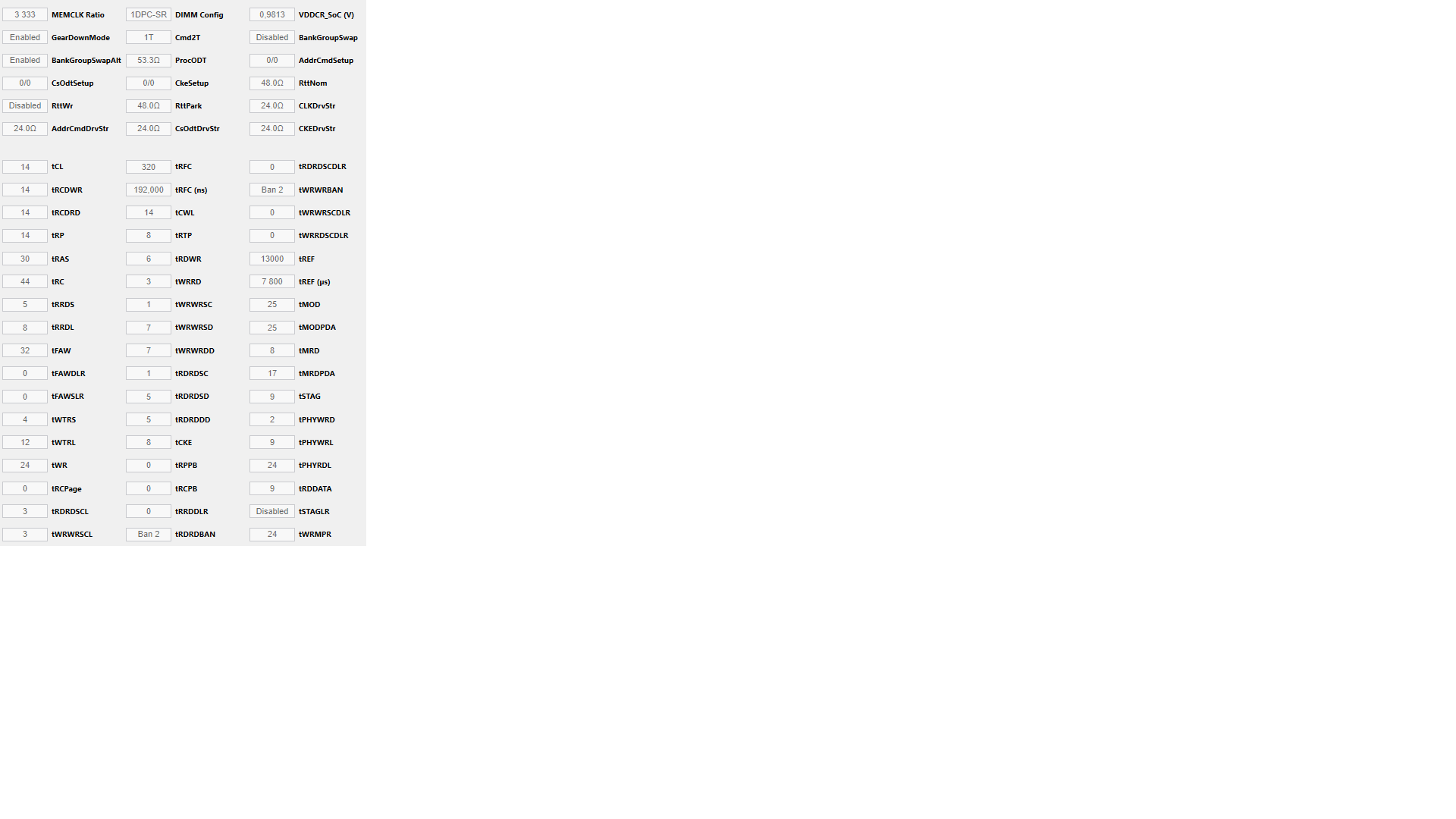

Setz ProcODT mal auf 53,3
RttNom auf 34 oder 48
RttPark passt normal mit 48
CAD mit 24 würde ich mal so lassen
Im Bios - DRAM Voltage
VSOC mit 1,0V
DRAM Voltage mal auf 1,375V bis 1,40V
Temperaturen bitte mit HWInfo auslesen - ist meiner Meinung nach übersichtlicher

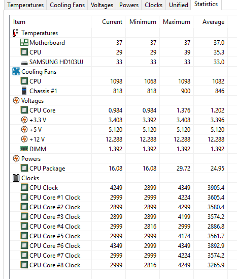

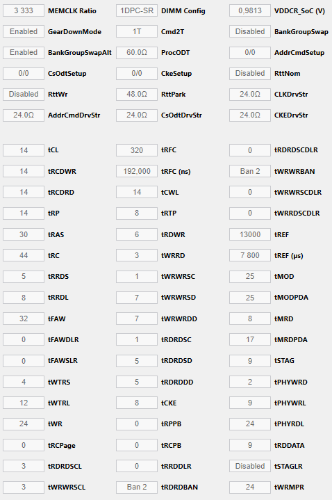

merkwürdig
ich stelle im bios soc auf 1.000 aber er übernimmt das anscheinend nicht korrekt
cm87 schrieb:
Vlt. Auslesefehler
Wieviel Spannung hast du nun eingestellt?
1.39 und soc 1.000
aida zeigt aber 1,408 an
Reaktionen: cm87

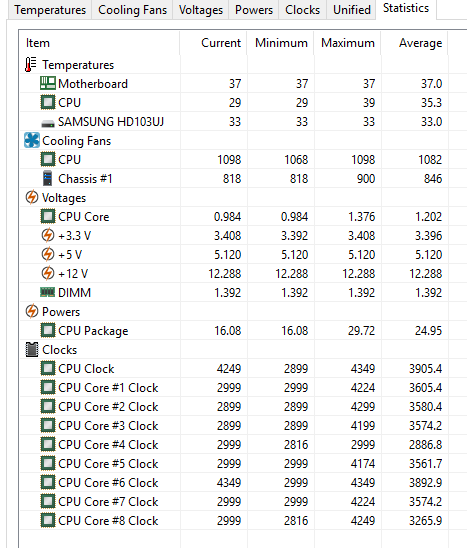

kann mann irgendwo die temp der module auslesen?
cm87 schrieb:
temp not supported bei hw info
was heisst das jetzt?mehr spannung geben?
Vdimm: MSI zeigt traditionell immer mehr bei Dimm an als im Bios eingestellt. Ohne präzise zu messen aber unmöglich zu sagen ob tatsächlich oder nur so ausgelesen. Hatte beim M7 auch im Bereich ab 1,4v deutlich mehr auf der Anzeige, glaube aber vom Verhalten des Speichers her, dass es nicht stimmt. Also einfach auf das was eingestellt ist vertrauen.
Vsoc: War wohl etwas wenig. Und vermutlich hast du einfach nen relativ hohen droop mit dem Board. Die Einstellung selbst wird ja vermutlich im Bios dann wieder auf 1,0v drin stehen oder? Wenn die LLC einstellbar sein sollte kannste damit ja gegensteuern.
Hwinfo kann die Flare X DIMM Temp definitiv auslesen. Hast du ne sehr alte Version vielleicht?
Reaktionen: pa.pn2
hab sensors only gestartet.jetzt zeigt ers an.36 grad durchschnitt

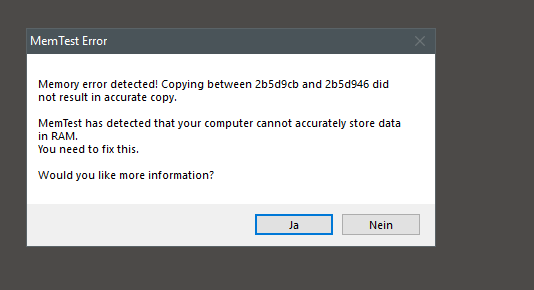

Wie lange lief Aida ohne Fehler?
KARHU Fehler deuten auf fehlerhafte Widerstände hin. Könnte mei HCI auch so sein.
RttNOM auf 34
Und Vsoc auf 1,05V
Reaktionen: Flynn82
RttNOM auf 34
Und Vsoc auf 1,05V
aida lief ca 30 min ohne fehler
hab auch grad bv v ohne probs zocken können
Ja ein Fehler ist aber ein Fehler zuviel - wie hast du HCI eingestellt?
Ich würde lieber 10 Euro in die Hand nehmen und mir Karhu kaufen - läuft wirklich fein.
Fehler bei RAM Test Programmen deuten sehr oft auf fehlerhafte Widerstände hin.
Wenn Aida schon mal 30min geschafft hat, dürfte zumindest die Spannung gut eingestellt sein, ob man da noch runter gehen kann, kann man später testen.
