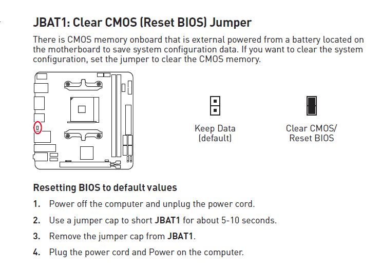

C
cat_helicopter
Screenshot kommt später. Hab den mit 3333 getestet, jetzt piept er nicht mehr 3x 3x und resetted sich automatisch, sondern startet und der Bildschirm bleibt schwarz.
Jez muss ich mir erstmal n Teil bestellen, damit ich n BIOS reset via Jumper machen kann. Toll
Fahr den PC runter - steck ihn ab - und entferne für ein paar Minuten die Bios Batterie - auch eine Möglichkeitcat_helicopter schrieb:Jez muss ich mir erstmal n Teil bestellen, damit ich n BIOS reset via Jumper machen kann. Toll![]()

@cat_helicopter
Da wird warscheinlich kein jumper sein, zumindest bei meinem Board ist der weggespart ;D Fein-Schraubenzieher oder so geht auch.

C
cat_helicopter
Mein MSI B450i hat keine batterie und im handbuch stehz das geht nur mit dem Jumper tool.
Aber Schraubenzieher habe ich
Was muss ich da genau bei meinem board tun damit ich das gleich machen kann?

@cat_helicopter
Steht doch da:
