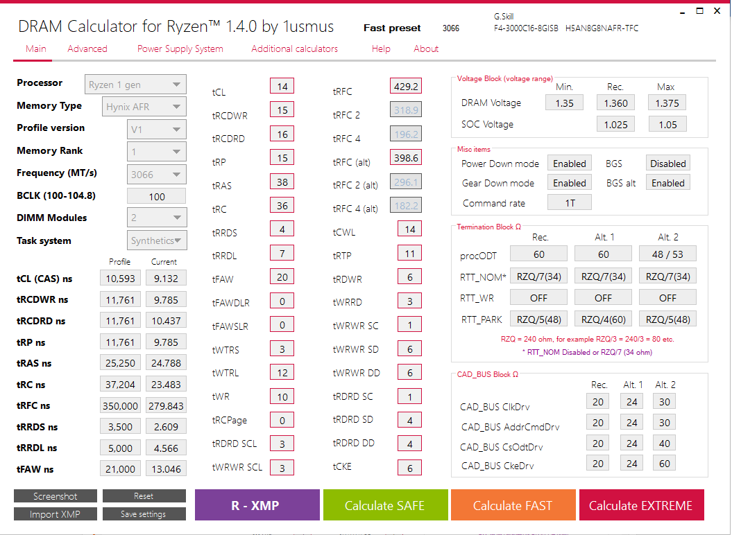

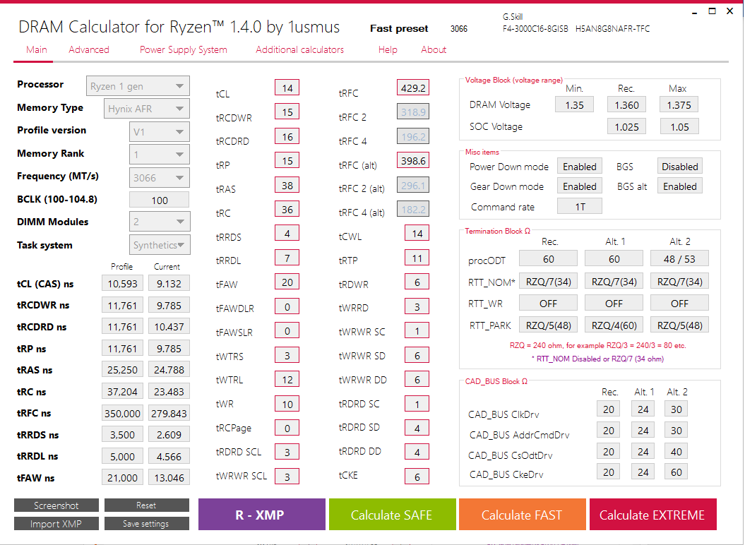

Mein Ziel wären jetzt 3066 MHz CL14 (laut Calc mit dem fast preset "möglich"), habe mich aber vorerst mit dem safe preset von 3066 MHz CL16 als Zwischenschritt beschäftigt.
3066 MHz CL 16 sind "erst einmal" stabil (30 min AIDA Stresstest und 100% HCI Memtest mit 1000 MB auf 12 Threads), da es nur eine Instanz sein soll, wollte ich nicht zuviel Zeit hierein investieren. Momentan sehen die Benchmarks in AIDA wie folgt aus:

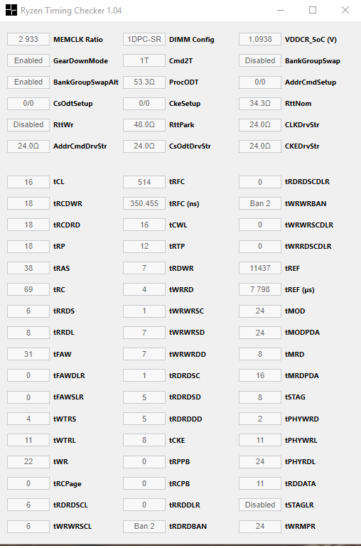

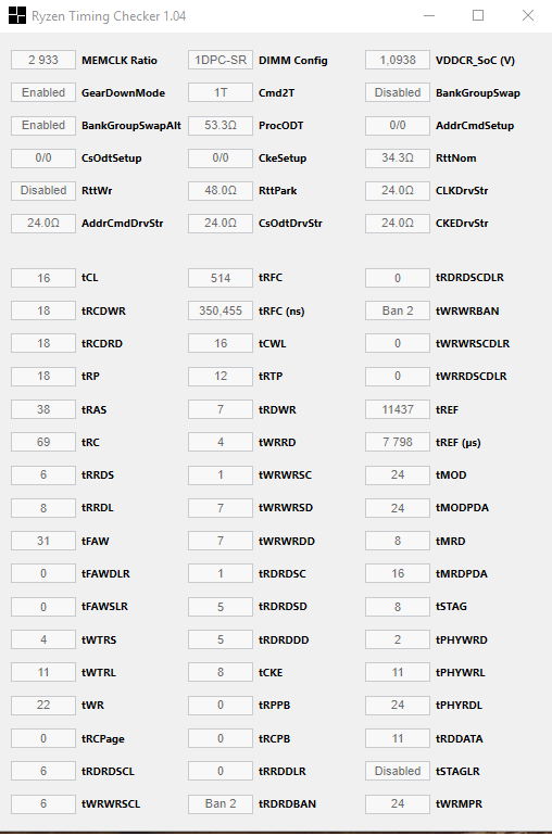

DOCP 2933 MHz CL 16-18-18-18-38 (siehe Timings DOCP):
Speicherdurchsatz: 43141 MB/s (+32%)
Schreibdurchsatz: 41279 MB/s (+29%)
Kopierdurchsatz: 36931 MB/s (+21%)
Speicherverzögerung: 84,1 ns (-19%)

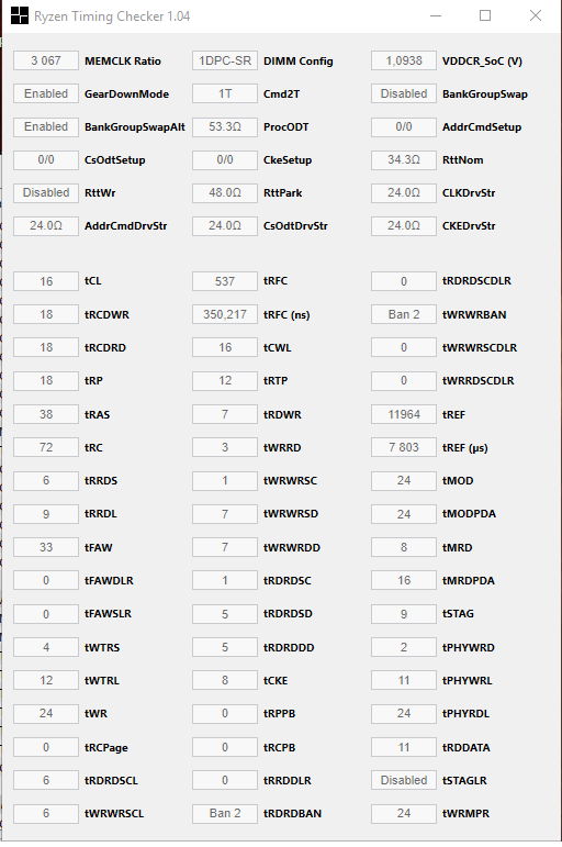

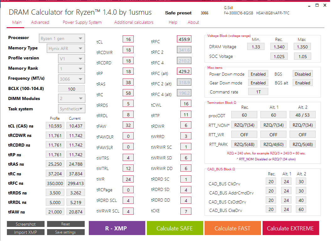

RAM OC 3066 MHz Safe Preset CL 16-18-18-18-38(siehe Timings Safe Preset):
Speicherdurchsatz: 47181 MB/s (+44%, +9% auf DOCP)
Schreibdurchsatz: 45877 MB/s (+43%, +11% auf DOCP)
Kopierdurchsatz: 42905 MB/s (+41%, +16% auf DOCP)
Speicherverzögerung: 85 ns (-18%, +1% auf DOCP)
[Es wurden immer drei Durchläufe gemacht und das arithmetische Mittel genommen.]
Timings-Erfahrungen: Ich habe alle Timings und die alternativen Werte ins BIOS eingetragen und es führte immer zu nichts (dreimal booten und dann boot im safe mode). Zunächst dachte ich, dass es an einer zu geringen V_Soc Spannung liegt (Nebennotiz: Ich besitze ein ASUS B350-f und scheinbar kann ich keinen festen Wert für den V_Soc eingeben), die ich mit auto+offset von -0,05000 V betrieben habe (Annahme: Anscheinend gibt das Board immer 1,1 V V_Soc, also ein offset damit ich zu den Werten des Calculators passt). Führte ebenfalls zu nichts. Ab nun V_Soc immer auf Auto.
Zuletzt habe ich mir gedacht, dass meinem Board die Kommastelle im tRFC-Wert nicht schmeckt (vgl. DRAM CALC safe preset) und siehe da, ...boots into Windows.
Ist das eher Glück oder schmeckt das dem Board/Ram tatsächlich nicht?
Wie dem auch sei, der Durchsatz des Speichers ist gestiegen (siehe oben), jedoch ist die Latzenz größer geworden. Woran liegt das? Meine Annahme: Für die Timings gilt weniger ist mehr und wenn man die Timings von DOCP und Safe Preset vergleicht (siehe unten), fällt auf, dass nicht alle Werte so "gering" sind, wie von der DOCP-Einstellung.
Würde am Wochenende dann mal zu CL14 übergehen. Anbei noch den fast preset von meinem DRAM CALCULATOR. Gibt es abschließend noch paar Tipps, die ich beachten sollte?
Das wäre es erst einmal. Freue mich auf Rückmeldung

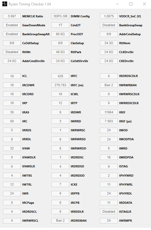

nospherato schrieb:Hast du mal einen Benchmarklauf im abgesicherten Modus gemacht und verglichen? Wie sieht es dort aus?
Die Timings konnte ich heute morgen noch vor der Arbeit im abgesicherten Modus durchtesten.
DOCP 2933 MHz CL 16 - 80,1 ns
3066 MHz CL 16 - 81,6 ns
Sind also kleiner geworden, aber das Verhältnis ist geblieben. Also ist davon auszugehen, dass die Timings nicht stabil sind? Wäre ja zu schön gewesen... Wo würde man seine Suche nun beginnen oder ist das eher ein trail and error Prozess, alles einmal nacheinander testen und schauen, wie sich der Ram verhält?

Kannst du mal probieren exakt die gleichen timings zu setzen bei beiden Taktraten? (also bei 3066 die von 2933)
Auch wenn nicht ganz stabil würde mich das Ergebnis interessieren.
Da so arg sich die tmings nicht unterscheiden um 1ns Unterschied zu rechtfertigen, ich würde auf instabil tippen, aber so ganz kann ich mir das auch nicht erklären.

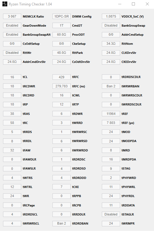

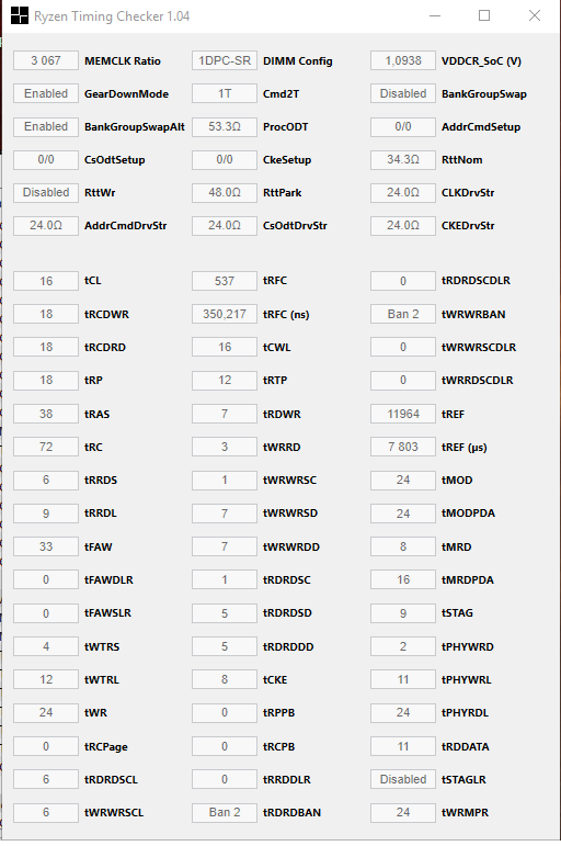

nospherato schrieb:Kannst du mal probieren exakt die gleichen timings zu setzen bei beiden Taktraten? (also bei 3066 die von 2933)
Hab das DOCP-Profil auf Auto gelassen, das heißt manche Timings haben sich verändert, aber deine Vermutung wird quasi bestätigt. Hier die Benchmark Ergebnisse:
RAM OC 3066 MHz DOCP-Profil auto CL 16-18-18-18-38
Speicherdurchsatz: 45087 MB/s (-5% auf Safe, +5% auf DOCP)
Schreibdurchsatz: 43025 MB/s (-6% auf Safe, +4% auf DOCP)
Kopierdurchsatz: 38606 MB/s (-11% auf Safe, +5% auf DOCP)
Speicherverzögerung: 80,9 ns (-5% auf Safe, -4% auf DOCP)

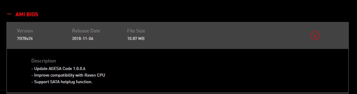

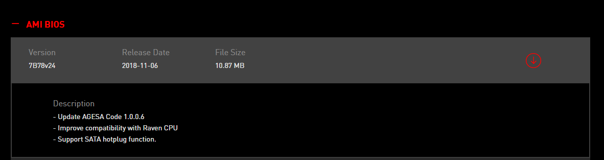

cm87 schrieb:Kurzes Update:
Dann kann’s ja eigentlich nur 2-3 Monate dauern und ich darf mich auf AGESA 1.0.0.6 bei ASRock freuen.
Bin auf dein Feedback gespannt.

Gut, vlt hab ich ja heute am Abend mal Zeit zum testen.Ned Flanders schrieb:Do it, die Berichte sind durchgehend positiv.
Bin auch gespannt wie RegenschirmRYZ3N schrieb:Bin auf dein Feedback gespannt.
