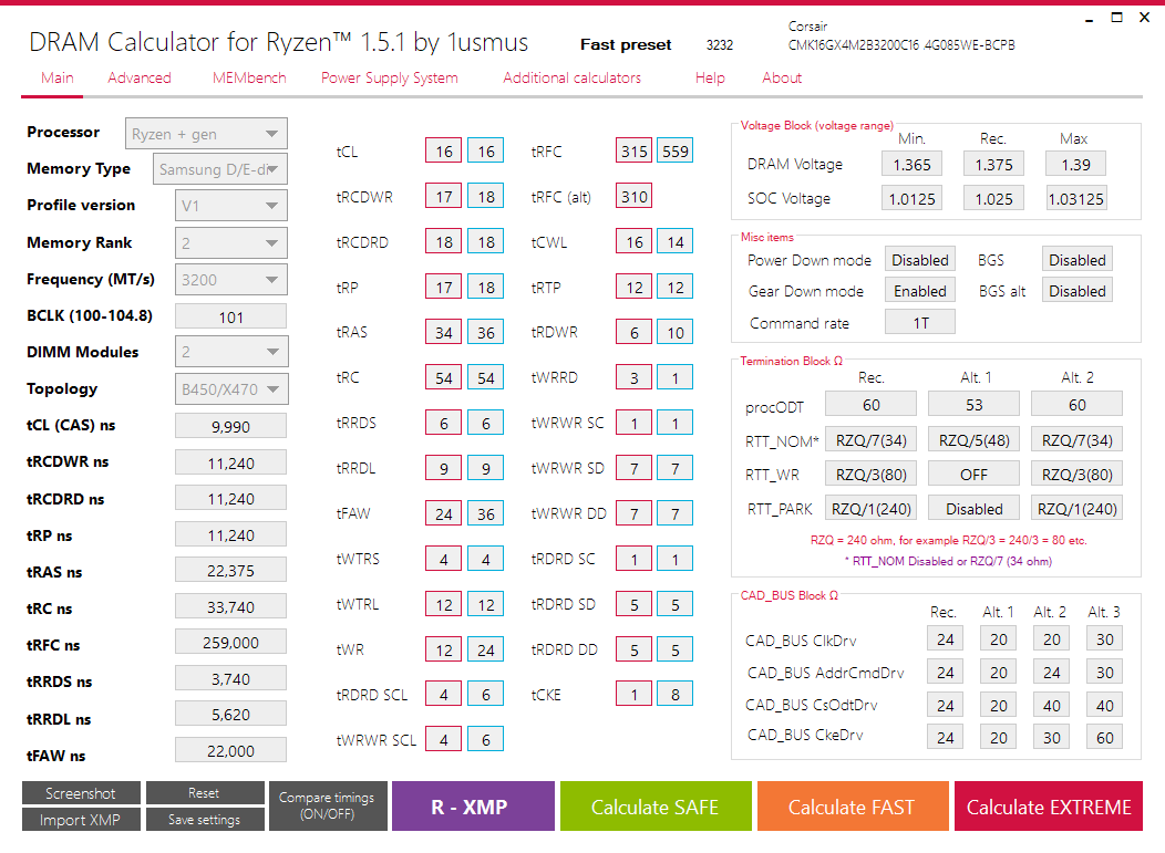

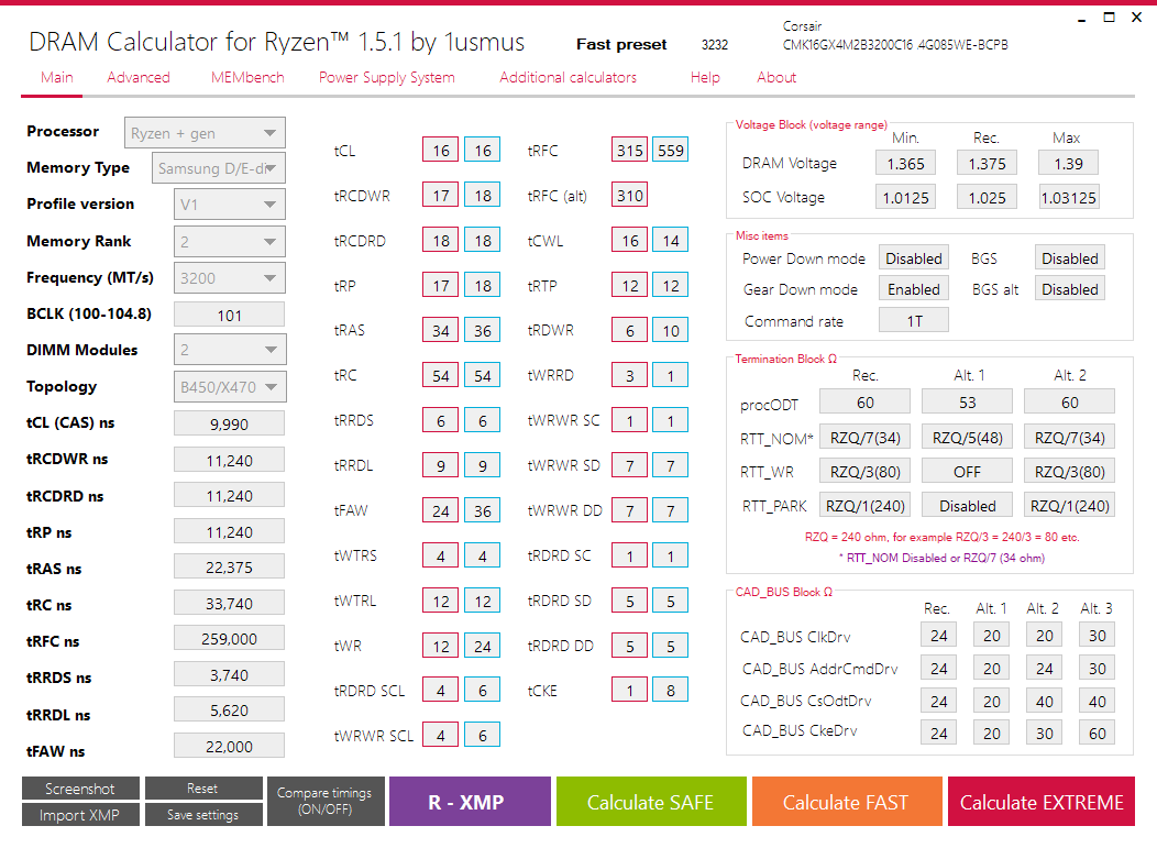

Danke für den Input, hab grad aktuell nur die DEFAULT Werte zur Hand. Siehe Anhang. Achtung der BCLK steht auf 101
mit diesen Werten hab ich dann mal "FAST" berechnen lassen. Es bleibt aber bei CL16
Erstens zu hohe ProcODT - geh mal auf 43 oder 48 Ohm runter.
VSoC bei 3200 ebenfalls zu hoch für einen 2700x - 1,00V reichen bei 3200.
Im Calculator bitte Micron auswählen. Bei den Widerständen RttNom auf 48 (RZQ/5) und Proc eben, wie oben geschrieben.

ich bin irritiert , er hat Corsair Speicher mit Samsung E- Die lt seinem Post ... CMK16GX4M2B3200C16
Ah gut, dann war das mein Fehler.MK one schrieb:ich bin irritiert , er hat Corsair Speicher mit Samsung E- Die lt seinem Post ...

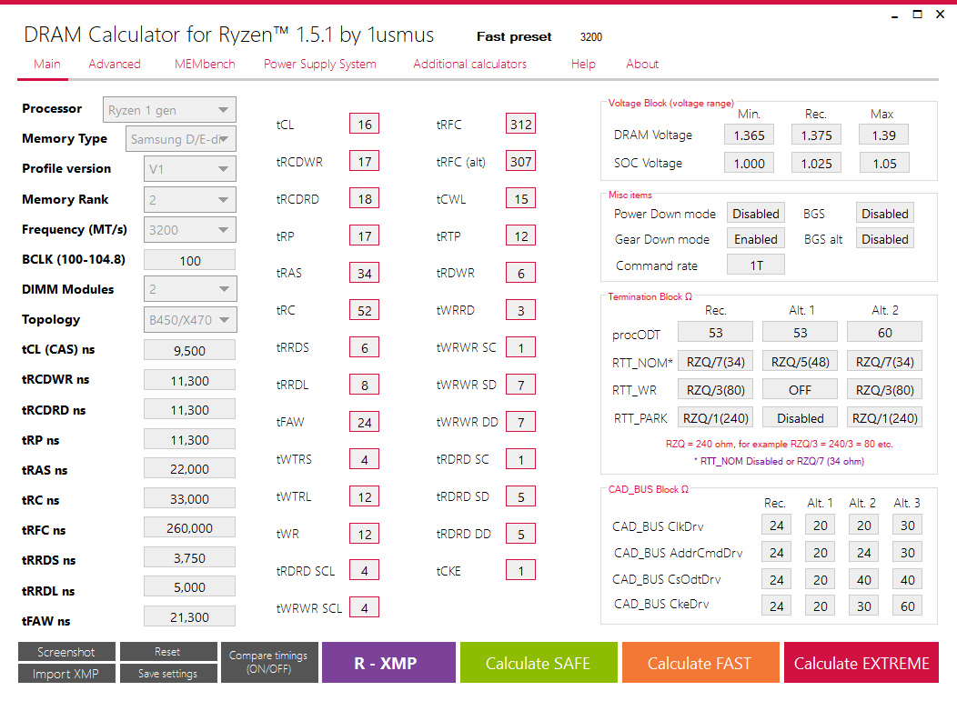

Hier noch die settings, hab sie schnell aus den Ergebnissen gezogen.
Wie gesagt habe ich Vdimm (aber auch vsoc) nicht weiter nach unten getestet. Hat mir so gereicht.
Ebenso vermute ich, dass bei den Sub-Timings noch Luft ist (aber nicht trcdrd, tiefer mag mein Kit nicht).
Mein Ziel war dabei erstmal nur ein lockeres Profil als Konkurrenz zum 3200-14 Xmp der B-Dies zu erstellen und nicht Rekorde aufzustellen.

cm87 schrieb:Erstens zu hohe ProcODT - geh mal auf 43 oder 48 Ohm runter.
Deine Settings sind trotzdem oder allgemein "gültig" egal ob Micron oder eben die bei mir vorhandenen Samsung E-DIEs ?
beim Rest richte ich mir nach den Werten wie sie mir der Ryzen DRAM Calculator 1.5.1 ausspuckt mit dem Profile "FAST" oder soll ich gleich auf CL14 ?

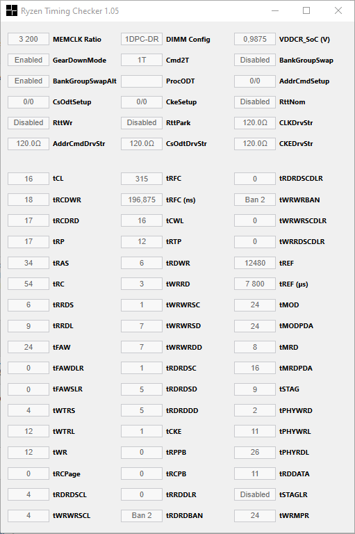

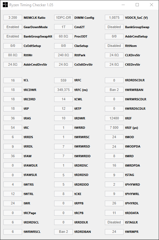

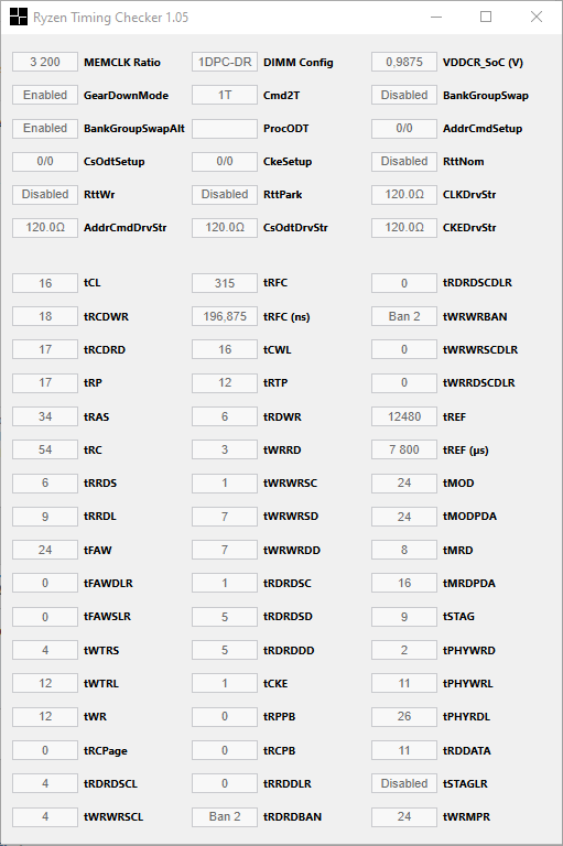

MK one schrieb:es fehlt nicht mehr viel ... , was hattest du überhaupt getestet ? 3200 ? CL14 ? mit welcher Spannung ? geh mal bei tRTP um einen oder zwei Zähler höher
hatte mit folgendem Setting siehe Anhang gestestet, bzw. würde dieses gerne stabil bekommen. (3232 da BCLK @101)
denke ich hatte 1.4V anliegen.
Bei bei der Ram Spannung = 1,43v wie von dir testweise vorgeschlagen, kommt bei 167% schon ein Fehler
und irgendwie zeigt RTC nicht oder falsch an was im Uefi eingestellt ist........... grad was die 24 Ohm angeht und proODT ist leer!

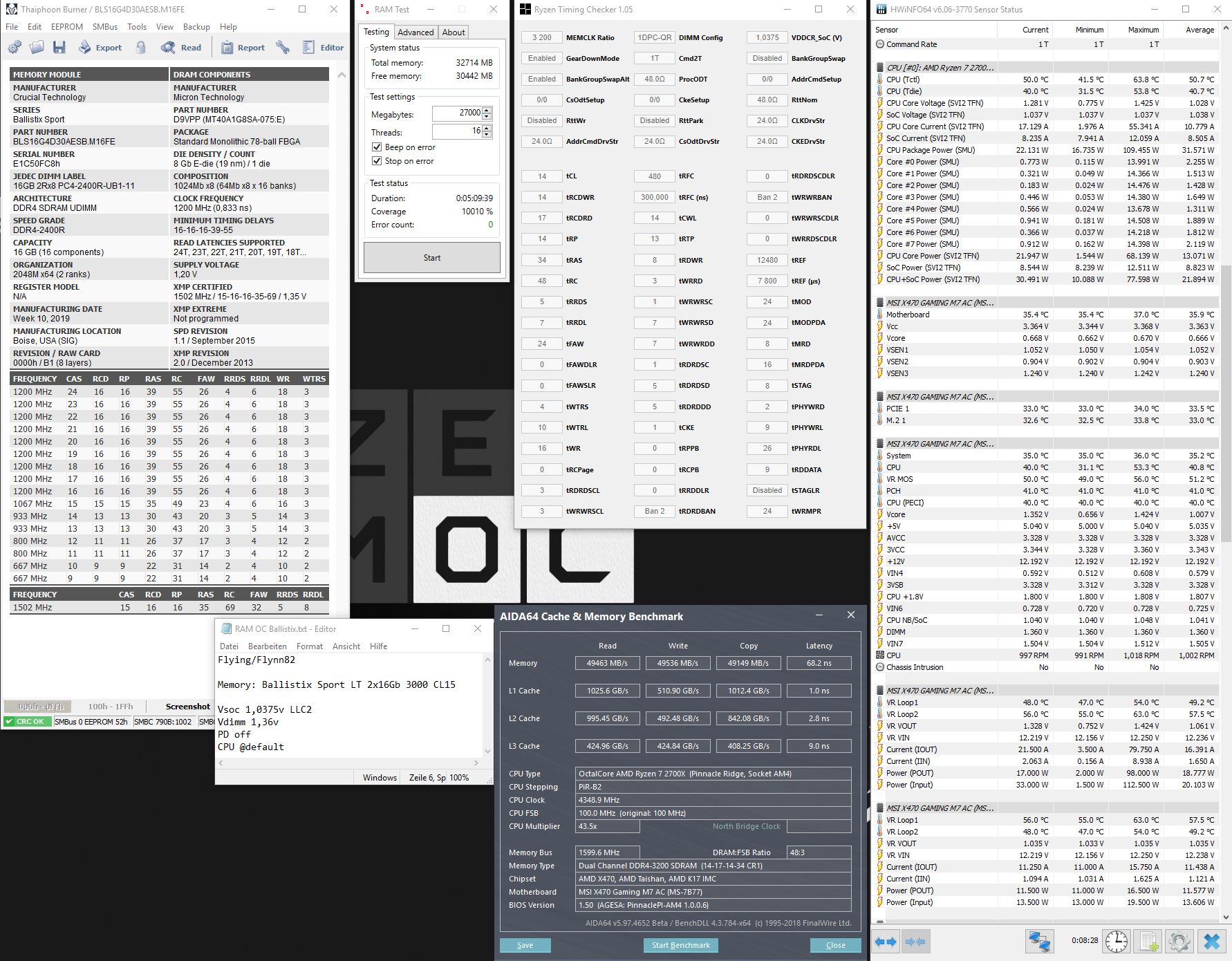

Ich hab momentan wenig Zeit und entweder zickt das alte Bios, oder der IMC des kleinen 2200G. Über 2800 CL14 bekomm ich die Kiste mit dem Ballistix nicht überredet zu booten.
Am Wochenende werd ich mal das Bios Schrittweise aktualisieren.
Is halt ein selten genutzter Rechner... war bisher unnötig.
