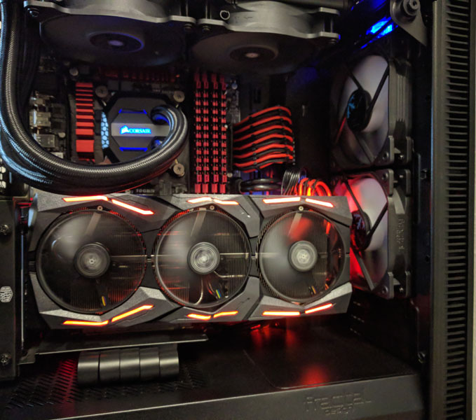

Mhmm... Denke auch, dass das bei mir nicht erforderlich ist. Des Weiteren hĂ€ngt ĂŒber dem RAM die AiO bzw ein LĂŒfter. Weiß nicht genau ob der evtl reichen wĂŒrde.

Genug Luftzug. ;)

Gut belĂŒftet ist die halbe Miete , mit LĂŒfter direkt ĂŒber den Ram komme ich vielleicht mit 0,01 -0,02v weniger aus bei der Ram Spannung , zb 3466@1,42v statt 1,44v weil die Riegel kĂŒhler bleiben.
Bei dir sieht das schon gut aus

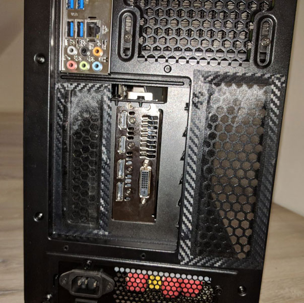

Die GraKa wurde mit Rieser Kabel um 90 Grad gedreht , oder ? war das Case schon dafĂŒr vorgesehen , oder hast du das nachgerĂŒstet ?
Jo 🙂
Nein, hab den Cooler Master Holder gekauft + TT Premium 3.0 Riser. Beim Case hab ich die Streben rausknipsen mĂŒssen:

MK one schrieb:
Trotzdem war ich wohl der erste der wirklich hohen Takt aus den E - Die rausgeholt hat , nachdem der Stolperstein ProcODT von mir aus dem Weg gerÀumt worden war , oder sehe ich das falsch ?
Also hier auf CB? Ja, das denke ich. Bez. ProcODT kann ich mich ja noch erinnern, schön, dass dir die Erfahrungen hier auch fĂŒr dein Kit geholfen haben :)
MK one schrieb:
aha , also der Basteltrieb ... :daumen:
Auf jeden Fall. Sieht aber auch nett aus und die Karte hÀngt hinten nicht durch. Hat mich immer genervt.

Blockiert den Luftstrom auch nicht so stark im GehĂ€use , sieht schon gut aus ... , das Blech von Case muß relativ dick und stabil sein , wenn ich richtig sehe ist die Karte ja nur hinten befestigt am GehĂ€use
