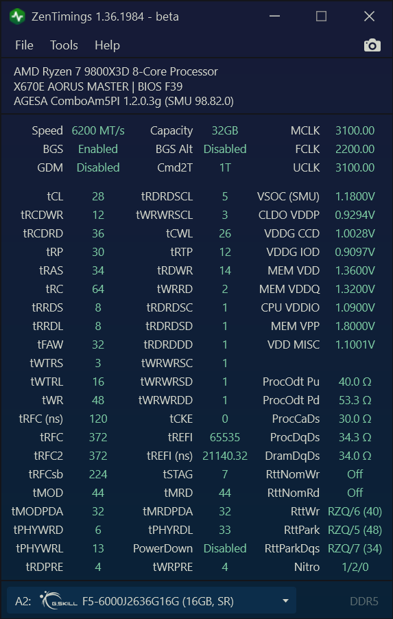

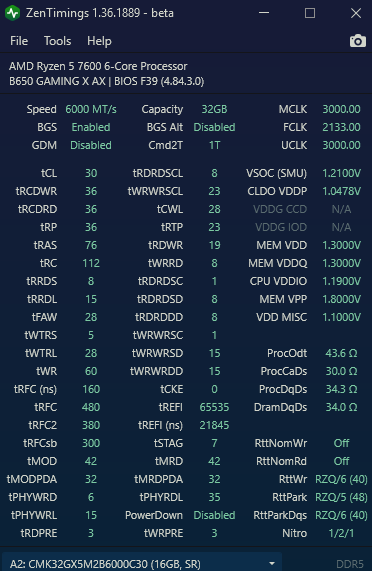

Ich hab ein wenig auf Stromsparen optimiert, also RAM soll mit 5600 laufen und CPU ohne OC.
Es sind die 2 x 24GB 8200 CUDIMM vom 285K drin.
Bin erstmal hier angelangt, bei der RAM Spannung wird nicht viel gehen.
Da Gigabyte geht tFAW nicht unter 20, das würde ich noch probieren mit RRDS 5
Was wäre dann RRDL, auch 5 ?
Sonstige Ideen?

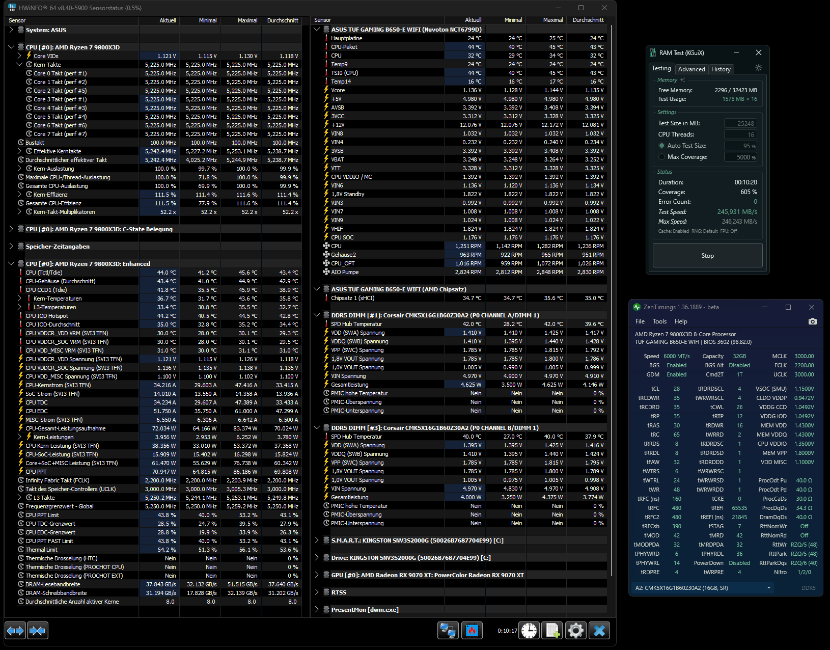

Jetzt bin ich bei 70ns mit 5600.

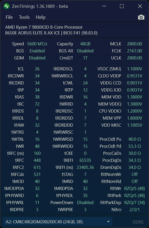

Konnte dadurch FCLK 2167 bekommen. Mit 2200 ist das System bei 180% Karhu eingefroren.
Sobald ich weniger als tFAW 32 und RRDS 8 probiere, startet das System nicht mehr richtig.
Nitro könnte ich probieren, das wird aber auch keine Wunder wirken.

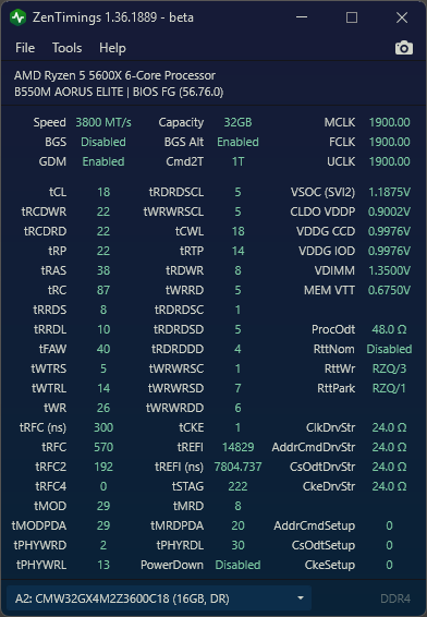

Hab hier mal am neuen Wohnzimmer-PC geschaut, was geht.
Ist Corsair CMW32GX4M2Z3600C18 v5.33 - Laut Interwebz sind das wohl Hynix DJR.
Erst mal Takt angehoben, die 1900 macht die CPU dankend mit (nicht wie mein 5800X3D). Dann erst mal noch tRAS = 2 x tCL + 2 = 38 gesetzt (hab ich hier aufgeschnappt). tRFC geht bis 570, 532 POSTed dann mit falschem Takt (2666). Rest tatsächlich alles auf Auto.
Eigentlich wollte ich nur aus Neugier mal die low hanging fruit mit dem Takt testen. An welchen Werten lohnt sich der Erfahrung nach noch zu drehen? Also safe drehen ohne Risiko?
morph027 schrieb:
Hab ich absolut kein Plan von (müsste mich da selber analytisch durchtesten), aber was du auf jeden Fall sofort ändern solltest: Vsoc auf 1.1V festtackern (steht wahrscheinlich auf Auto und da übertreibens die MB-Hersteller halt direkt). 1.2V is waaay too much.

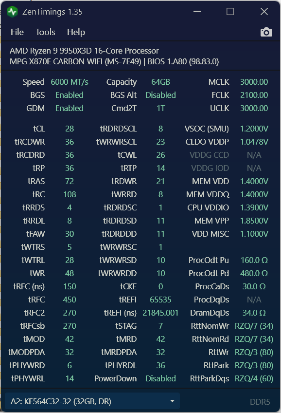

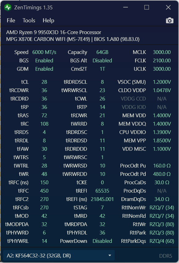

Moin zusammen,
ich bin in diesem Bereich Anfänger und habe mal versucht, meinen RAM manuell zu optimieren. Soweit bin ich bisher gekommen.
Mainboard: MSI MPG X870E CARBON WIFI
Prozessor: AMD Ryzen 9 9950X3D
RAM: 2x Kingston Fury KF564C32-32 (64 GB) @6000, FCLK 2100, MCLK=UCLK
tCL 28 T
tRCDWR 36 T
tRCDRD 36 T
tRP 36 T
tRAS 72 T
tRC 108 T
tWR 54 T
tRFC1 AUTO (tRFC 312 T -> System, nicht veränderbar)
tRFC2 AUTO (FINE 192 T -> System, nicht veränderbar)
tRFCSB AUTO (FINE 192 T -> System, nicht veränderbar)
tREFI 65535 (Maximum)
tRTP 14 T
tRRDL 8 T
tRRDS 4 T
tFAW 30 T
tWTR_L 28 T
tWTR_S 5 T
Latenz (AIDA) 70 ns, SoC 1,210 V (ist bei diesem Board Standard, max. 1,35 V -> hab ich aber noch nicht ausgereizt), ich habe aktuell alle Spannungen auf AUTO
Weitere Verschärfungen der Temps führten zu Instabilitäten (WHEA-Fehlern). Habt ihr vielleicht noch Tipps dazu?

EDIT: die SOC Spannung habe ich bisher immer bei ~1.22v belassen. Gerade eben teste ich SOC ~1.18v.
(tCL 28 läuft auch stabil, aber ich habe es auf 30 zurückgesetzt um die anderen Werte testen)
Danke vorab! ;)

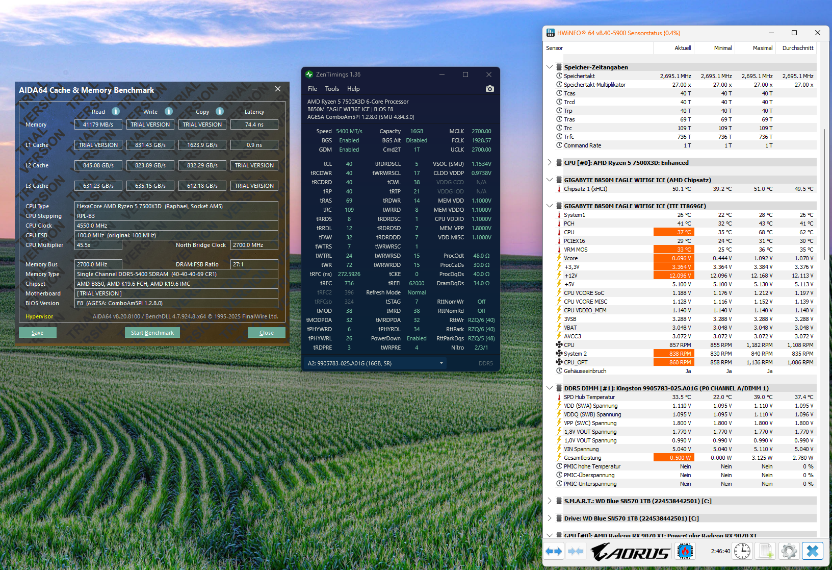

ein kleiner Beitrag vllt. auch für Sparfüchse die günstigen RAM in Aussicht haben.
Inspiriert von Volkers Artikel zu 1-Ram-Riegel mit X3D CPU und einer günstigen Gelegenheit, habe ich mich hinreißen lassen doch noch auf AM5 zu wechseln.
Neben 7500X3D, einem Gigabyte B850M Eagle Ice (muss ja schon optisch zum Ch160+ passen) habe ich auf eBay günstig 1x 16GB Kingston ValueRam gekauft. Genauer den KVR48U40BS8-16 4800/CL40 und Micron A-die erste Gen. Zusätzlich gab's noch ein Ram-Kühler von eBay: Alphacool Core DDR5-RAM Modul (17631).
Leider musste ich feststellen, dass der Speicher gar keine Spannungserhöhungen verträgt, daher wurde es nun zu einem Tuning-Projekt ohne jegliche Spannungserhöhungen.
Ergebnis siehe Screenshot anbei.
Noch was zu den Werten, ein 65535er Refi war leider nicht stabil, aber 62000 läuft nun super.
Obwohl man überall liest, dass man den FCKL extra so takten soll, dass es zum 3:2 Teiler passt, hat der 1800er FCKL zu schlechteren Zugriffswerten geführt.
Danke an die Community für den vielen Input zum Thema hier auf CB, es war eine Freude sich einzulesen und selbst zu testen, dieser Fun war die Umstellung allein schon wert. :)

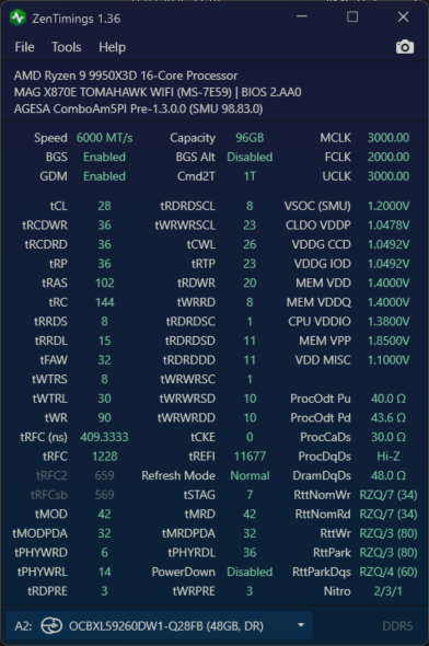

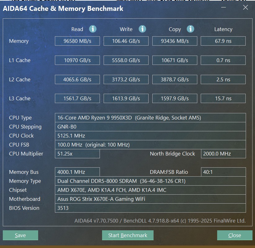

Guten Abend, ich habe ein 96GB Kit Biwin 6000C28 Kit.
Die Dual Sticks sind aus einem 4er 192GB Kit
Aktuell ist Expo nur aktiviert.
Falls wichtig:
Auf dem 9950X3D wurden per 1umus Hydra die CO-Werte bestimmt.
Hat jemand Tipps für Ram OC? :)
Mal Werte, die versucht werden können?
Danke euch im Voraus.
