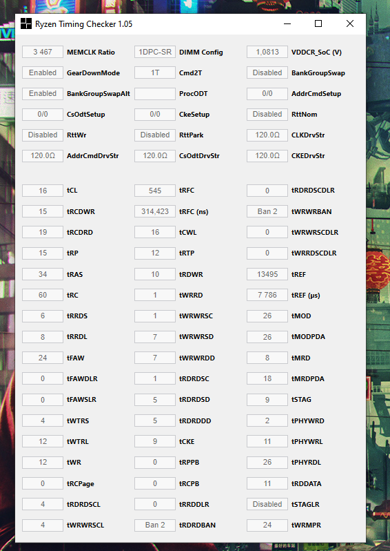

So weit bin ich erstmal gekommen: 1,44V Proc 48 RTT 5/0/0 Cad´s 24 (Karhu 10k und spielbar)

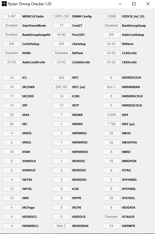

So, habe mir schonmal eine kleine Basis geschaffen. RAM-Spannung 1,42V, SoC-Spannung 1,05V, ProcODT 60Ohm. Also die 3600MHz laufen mit dem Board schonmal recht problemlos und fast auf Anhieb. :D
792109
Um die restlichen Timings kümmere ich mich später. Erstmal den Takt ausloten und nicht wieder mehrere Baustellen haben, die alle Fehler machen könnten.

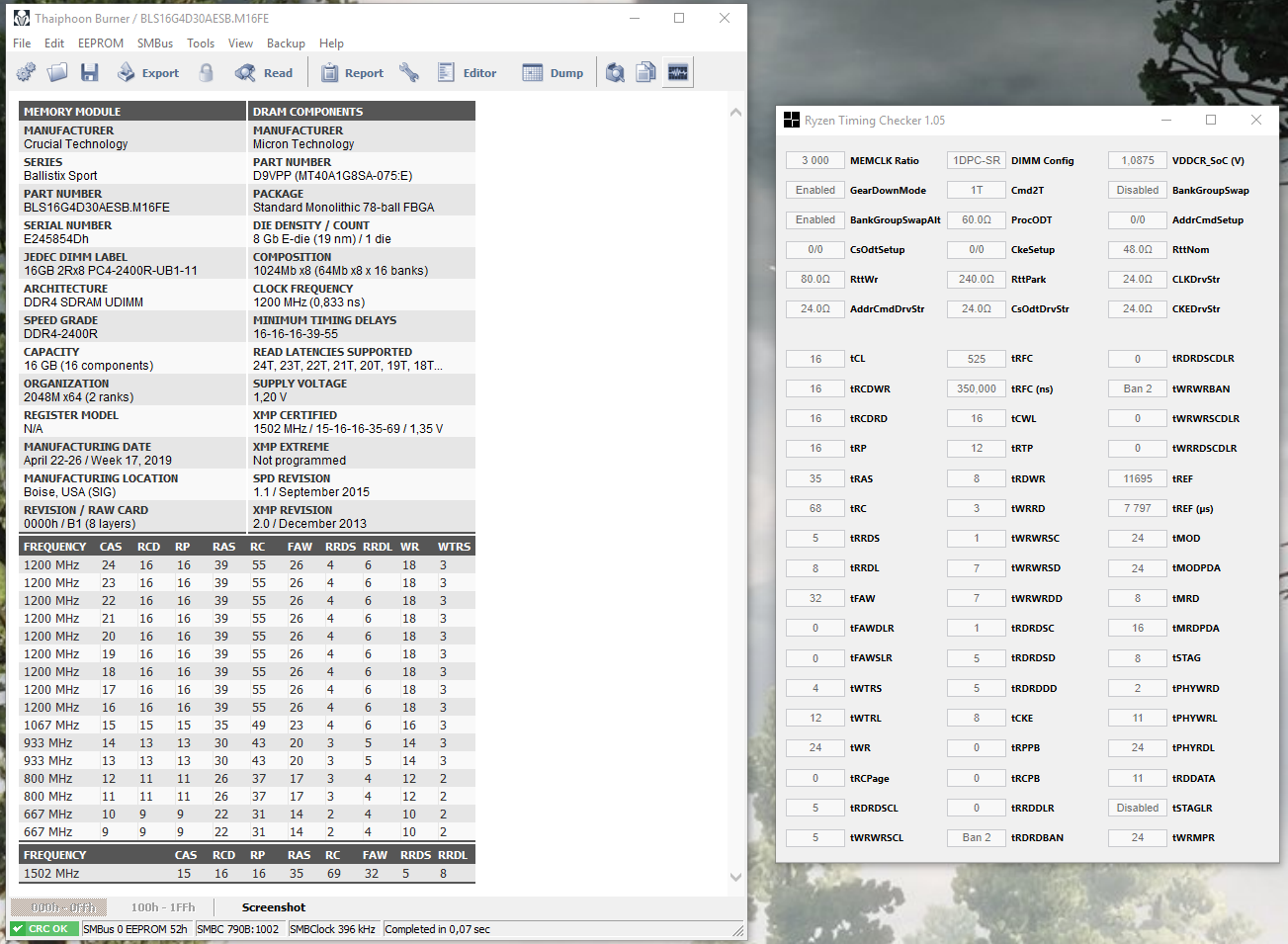

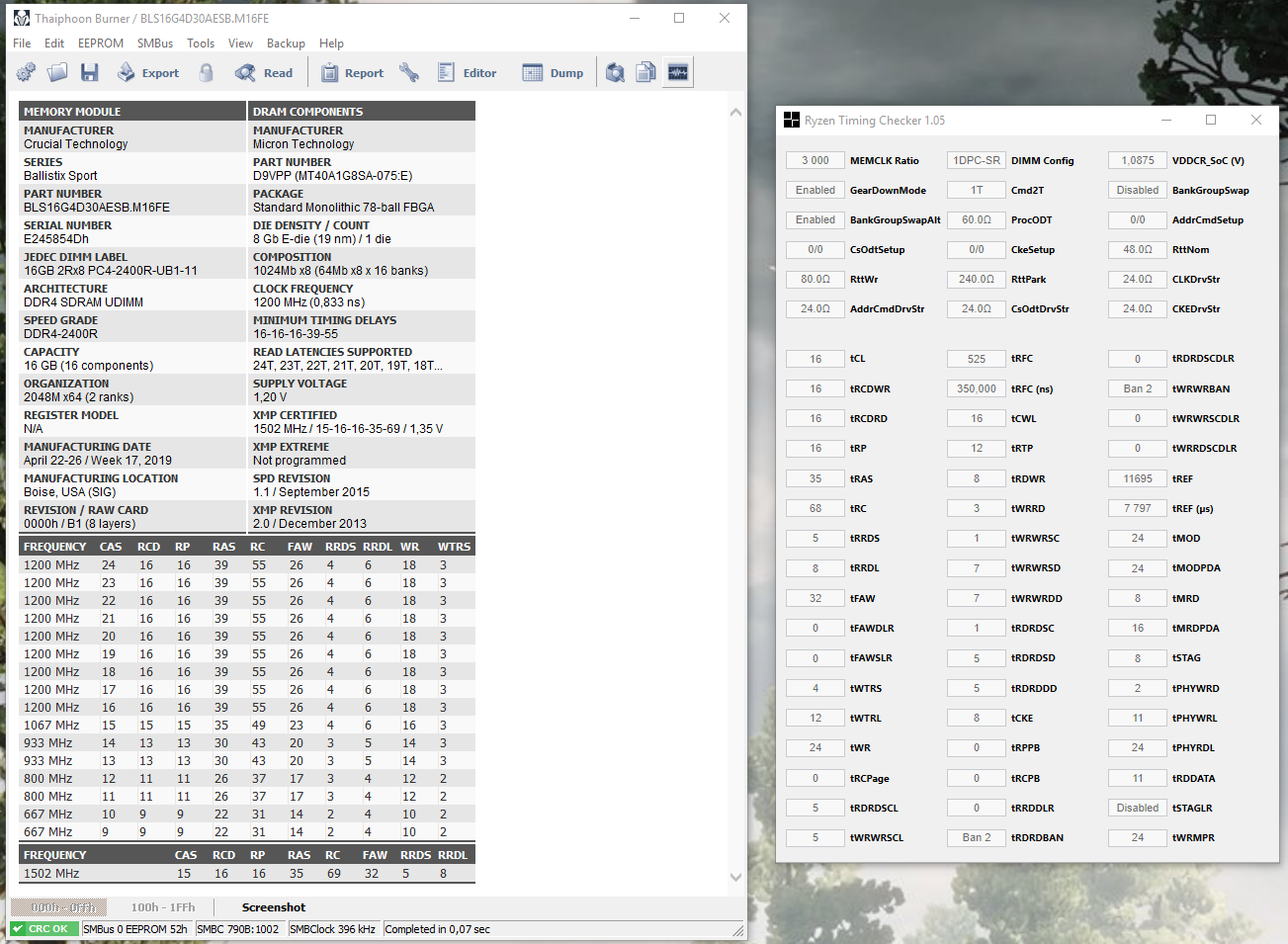

Gibt es eigentlich ein gutes Tutorial für die RAM Einstellungen bei einem Asus Bios? Ich bin mir nicht sicher ob ich mich nicht einfach nur zu blöd anstelle, aber ich finde nicht alle Werte die mir der DRAM Calculator vorgibt. Speicher habe ich den Ballistix Sport und der läuft auf meinem Board immerhin schonmal mit XMP Vorgaben (hat bei meinem alten Corsair nicht geklappt).

wenn ich mich recht entsinne ist das B350 M-A eines der einfachen und preisgünstigen Boards , was vermißt du denn ?
Das neueste Bios runtergezogen ?
792136

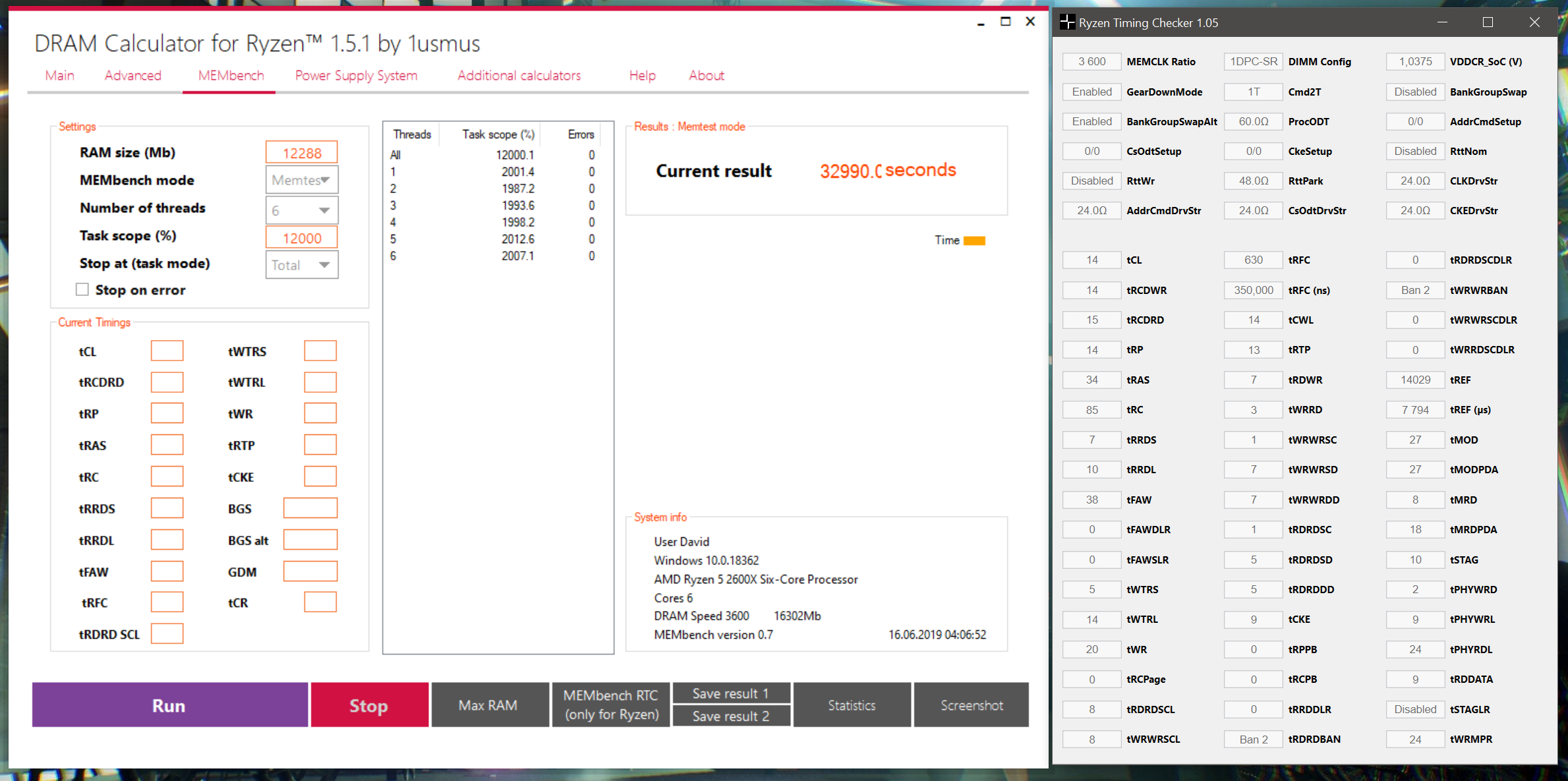

So, erster Versuch nach dem Essen war 3400 CL14. Das bootet nicht ohne weiter etwas einzustellen (alles momentan auf Auto, nur VDimm auf 1,4V und SoC auf 1,05V).
3333 CL14 ging aber dann.
Jetzt geht es ans Feintuning, vorher muss ich aber noch etwas anderes erledigen.

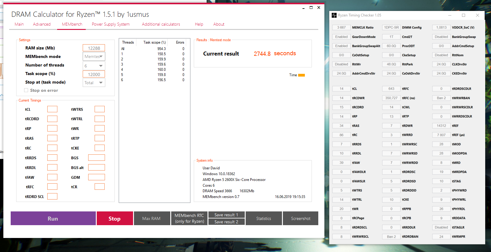

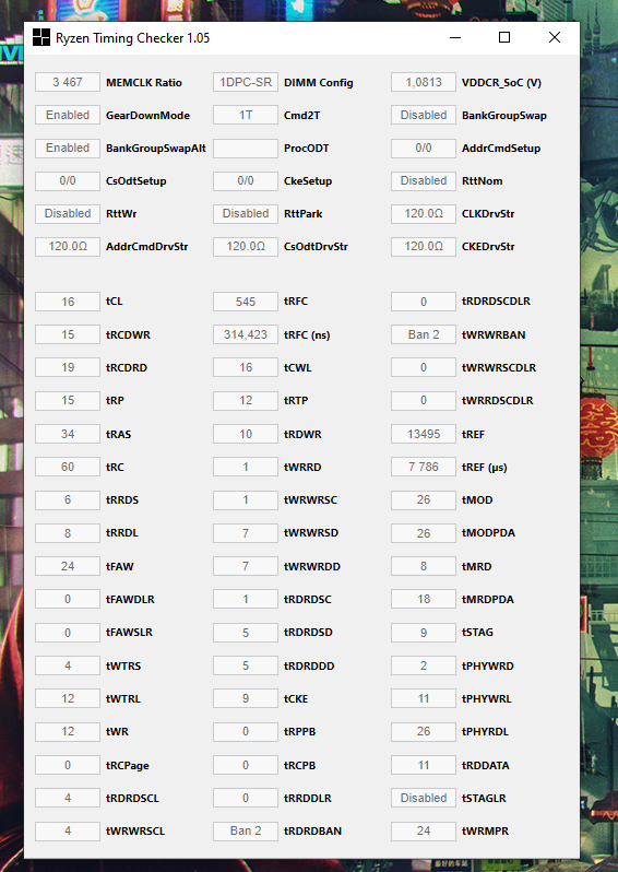

Ich arbeite gerade mal an 3666MHz CL14-14-15-14-34... :D
792186

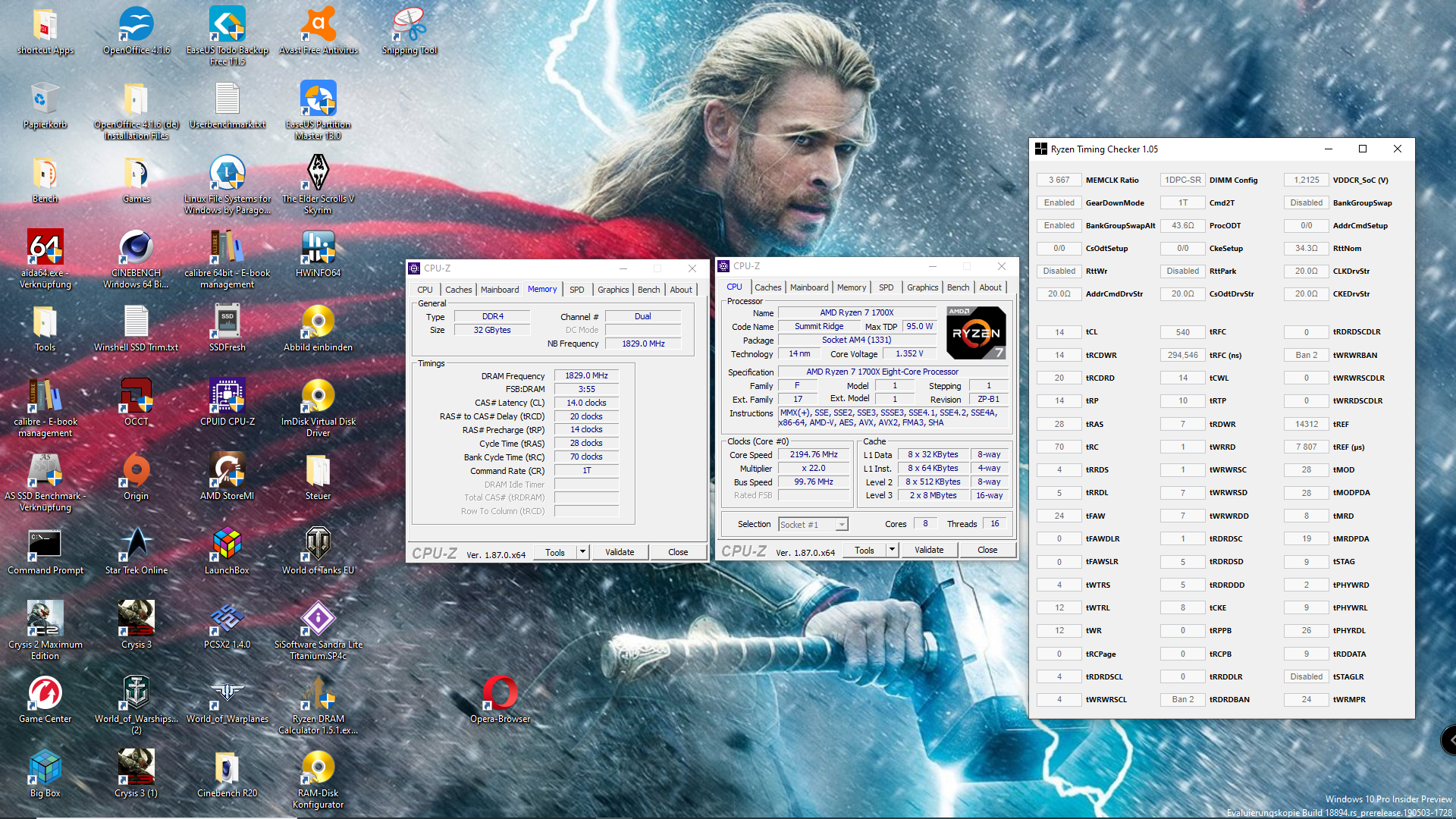

Bei mir bettelt der SOC und der Ram nach Spannung , die ich ihnen zumindest mit meinen armen gestreßten 1700x nicht gewähren kann ... :D
792188
Ja, das neueste Bios ist drauf. Ich habe z.B. den Eintrag "tRECDWR" und "tRCDRD" nicht gefunden (habe dann auch nicht nach weiteren Werten gesucht).
Das B350m-A war damals halt eines der wenigen µATX Boards.
