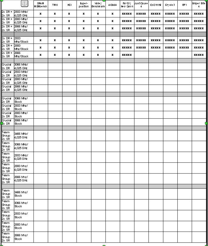

Habe jetzt das erste drittel meines Testparcours fast fertig. Die ersten Tabellen liegen vor.
Hier mal was ich mir so vorgenommen habe, ist doch aufwendiger als gedacht. Macht aber Spaß (nein bin nicht sadomasochistisch veranlagt), sich immer mal überraschen zu lassen, das ein bisschen andere Werte erscheinen als man vermutet hat.
