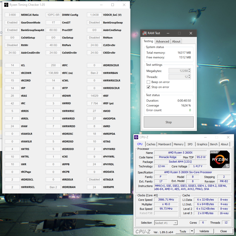

Mal wollen sie laufen, mal wieder nicht.ZeroCoolRiddler schrieb:3600 CL14 laufen nicht mehr stabil?
Dieses Setting teste ich seit ca. 21:30Uhr - erst ist es mir in Karhu (das arbeitet gefühlt schneller und sorgfältiger wie der RTC-Memtest...) schon deutlich vor 100% abgestürzt, dann bei ca. 175%. Dann habe ich CLKDrvStr auf 20Ohm gestellt, dann liefs bis mindestens 750%. Im Sinne des Ausschlussverfahrens hab ich auch den Widerstand wieder auf 24Ohm gestellt (so vonwegen "Lags daran?"), den PC sogar für fünf Minuten richtig stromlos gemacht (damit die neuen Widerstandswerte auch WIRKLICH übernommen werden...).
Jetzt war ich eben noch kurz einkaufen, und jetzt gehen sogar 1600% - wo vormals nicht mal 100% gingen.
Eingestellte Spannung: 1,05V vSoC, vSoC LLC3, 1,45V vDIMM.
Das ist nur ein Beispiel, das Problem hatte ich auch mit sämtlichen anderen Settings, die ich bspw. im TimingCalculator-Memtest über 1500% lang (100% brauchen ca. 20 Minuten, d.h. ca. fünf Stunden lang...) getestet habe.
Kann auch nicht an der Temperatur des RAMs liegen - der lief mit knapp über 50° auch nicht schlechter wie jetzt aktiv durch nen 140er-Lüfter gekühlt mit knapp 41°.
Hast du ne Ahnung wo da das Problem liegen könnte?
Das Problem habe ich auch völlig unabhängig von der vSoC, die ich immer möglichst tief zwischen 1,025-1,15V halte.

Drei Sachen fallen mir da direkt auf:
1. Sehr niedrige SOC
2. Hohe ProcODT
3. Die CADs
Versuch es doch mal mit 1,062v SOC, ProcODT 53, CADs auf 24-30-20-20. Versuch ist's wert.
